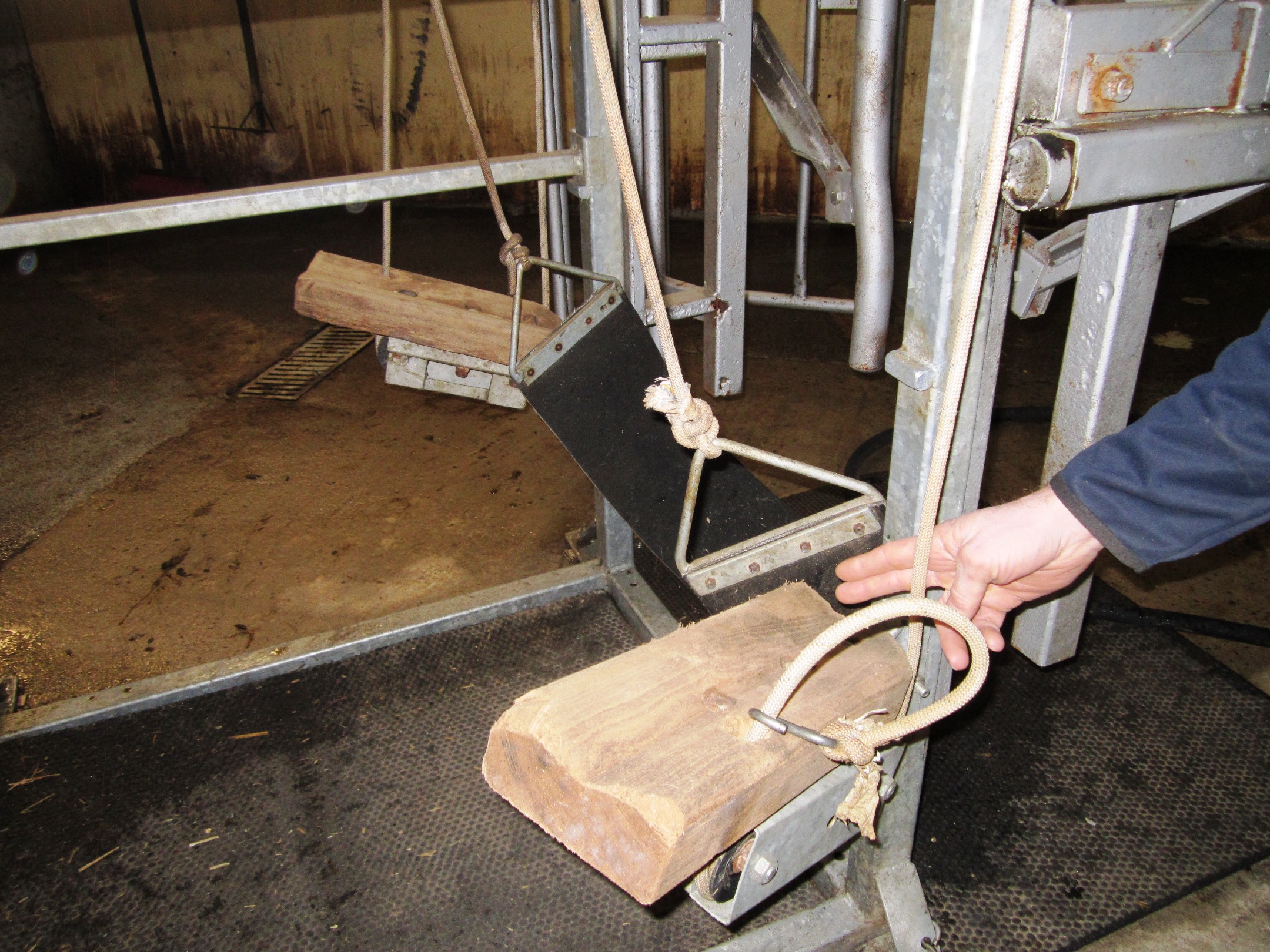

Patrick et Luc sont éleveur laitier sur le département de la Manche. En GAEC à trois, il traient 70 VL et sont équipés d'un robot de traite.
Pour gagner en autonomie et intervenir rapidement en cas de boiterie, Patrick et Luc ont suivi une formation au parage bovin et ont réalisé ensemble cette cage de parage remarquable.
Quelles motivations pour auto-construire ?
Pour Patrick et Luc, il s’agit d’abord et principalement d’une question d’économies, car une cage similaire coûte dans le commerce entre 5.000 et 10.000 €.
Ensuite il faut reconnaître que Patrick et Luc sont très bricoleurs, et qu’ils ont l’habitude de travailler le métal.
Enfin parce qu’ils disposaient déjà sur la ferme d’une partie des matériaux nécessaire à la construction : porte avant et panier, boitier électrique (récupéré sur un poulailler), barrières…
Matériaux nécessaires :
Outre les matériaux récupérés sur la ferme, Patrick et Luc ont notamment dû se procurer des tubes carrés, deux moteurs électriques et un tapis en caoutchouc. La cage a été dimensionnée à partir de modèles rencontrés dans le commerce.
Quel investissement personnel ?
Temps de conception : estimé à une journée de travail pour une personne seule.
Temps de construction : l’équivalent de 5 jours de travail pleins.
Coût du matériel : estimé à 1200 €, dont 400 € de moteurs électriques.
Les points de vigilance :
Attention au choix du treuil : il doit être équipé d’un système d’anti-retour (vis sans fin par exemple).
Accessibilité des outils : prévoir des porte-outils de chaque côté de la cage pour éviter les allers retours. Dans l’idéal, avoir les outils en double.
