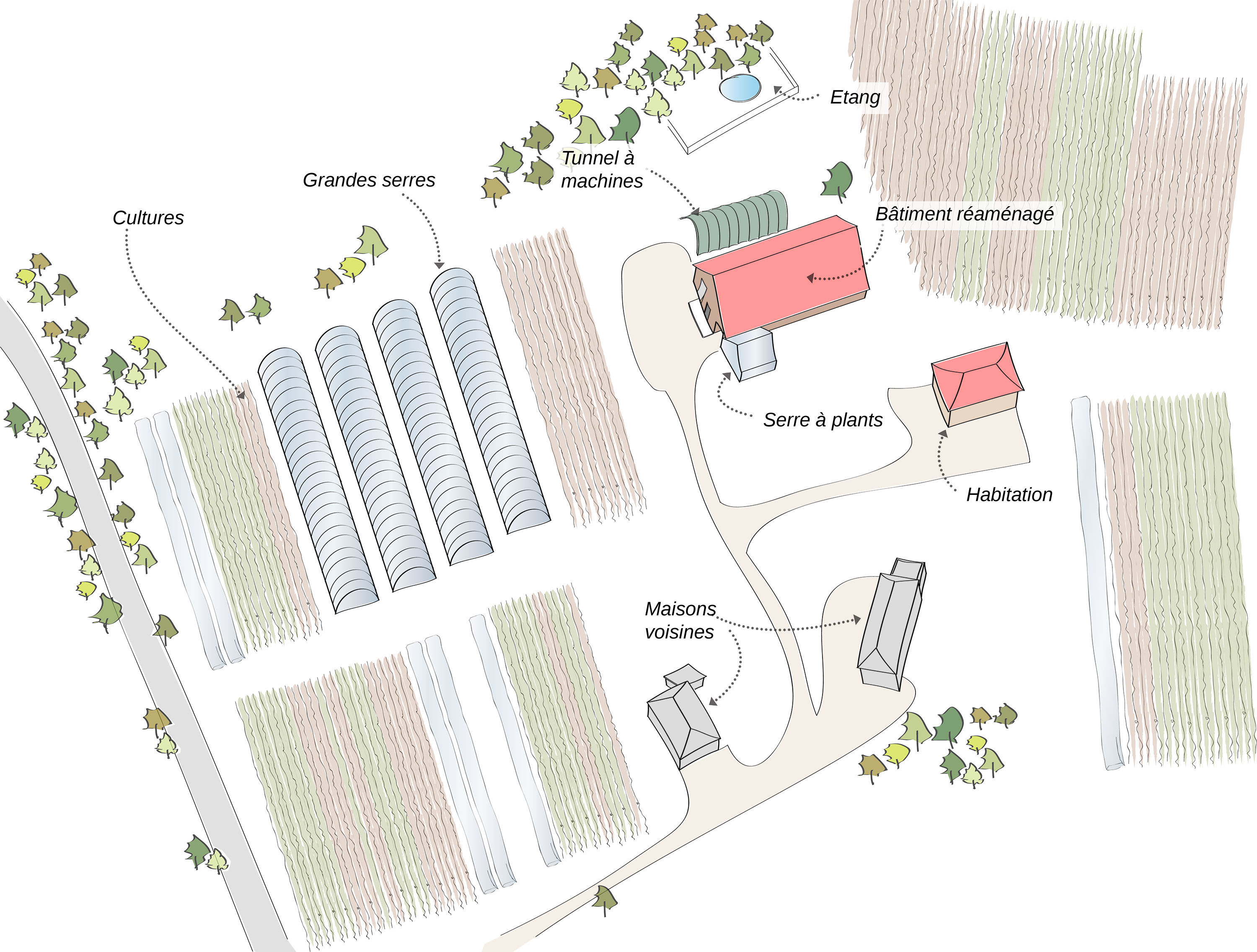

Schéma global de la ferme
Vue Globale.jpg (918.46 Kio) Consulté 5006 fois

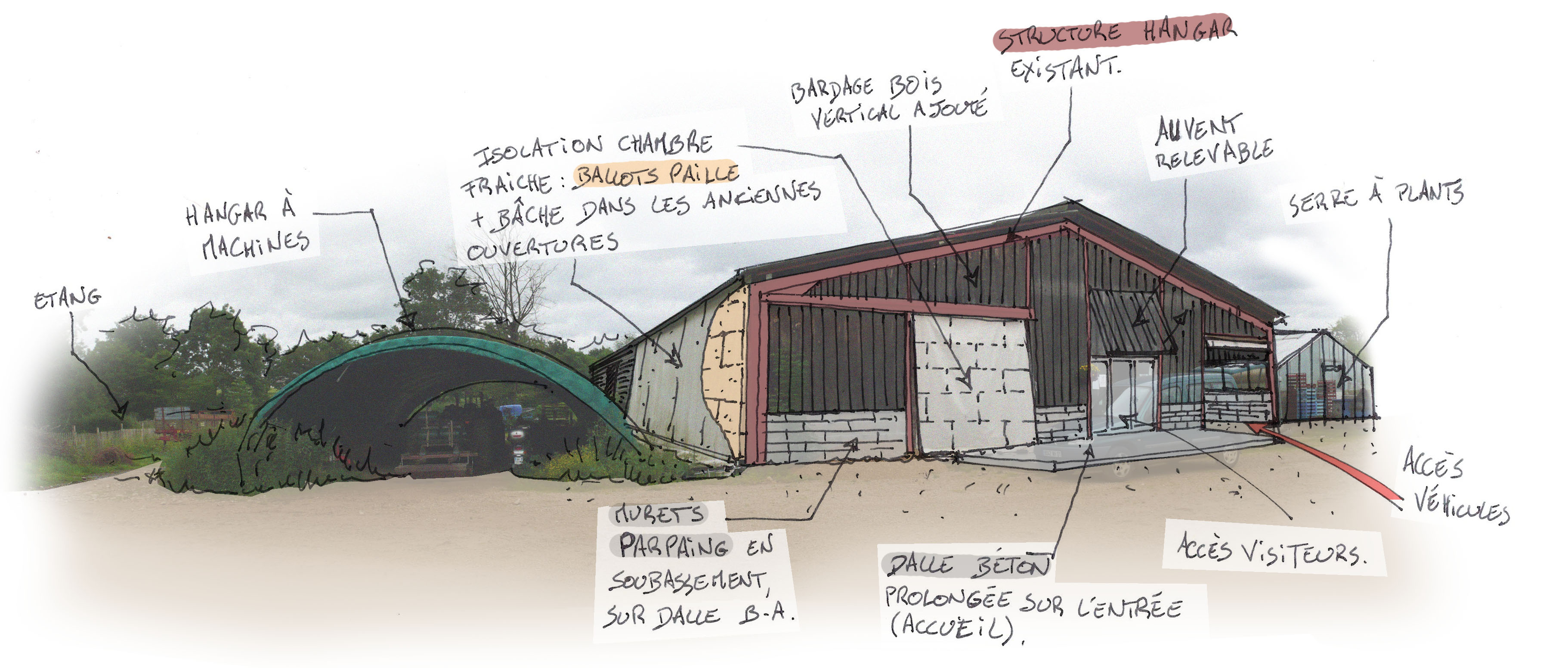

Vue de l'entrée du bâtiment, sur le local de vente et l'accès véhicule (on note l'avancée de la dalle béton devant l'entrée, pour éviter la boue devant le local d'accueil)

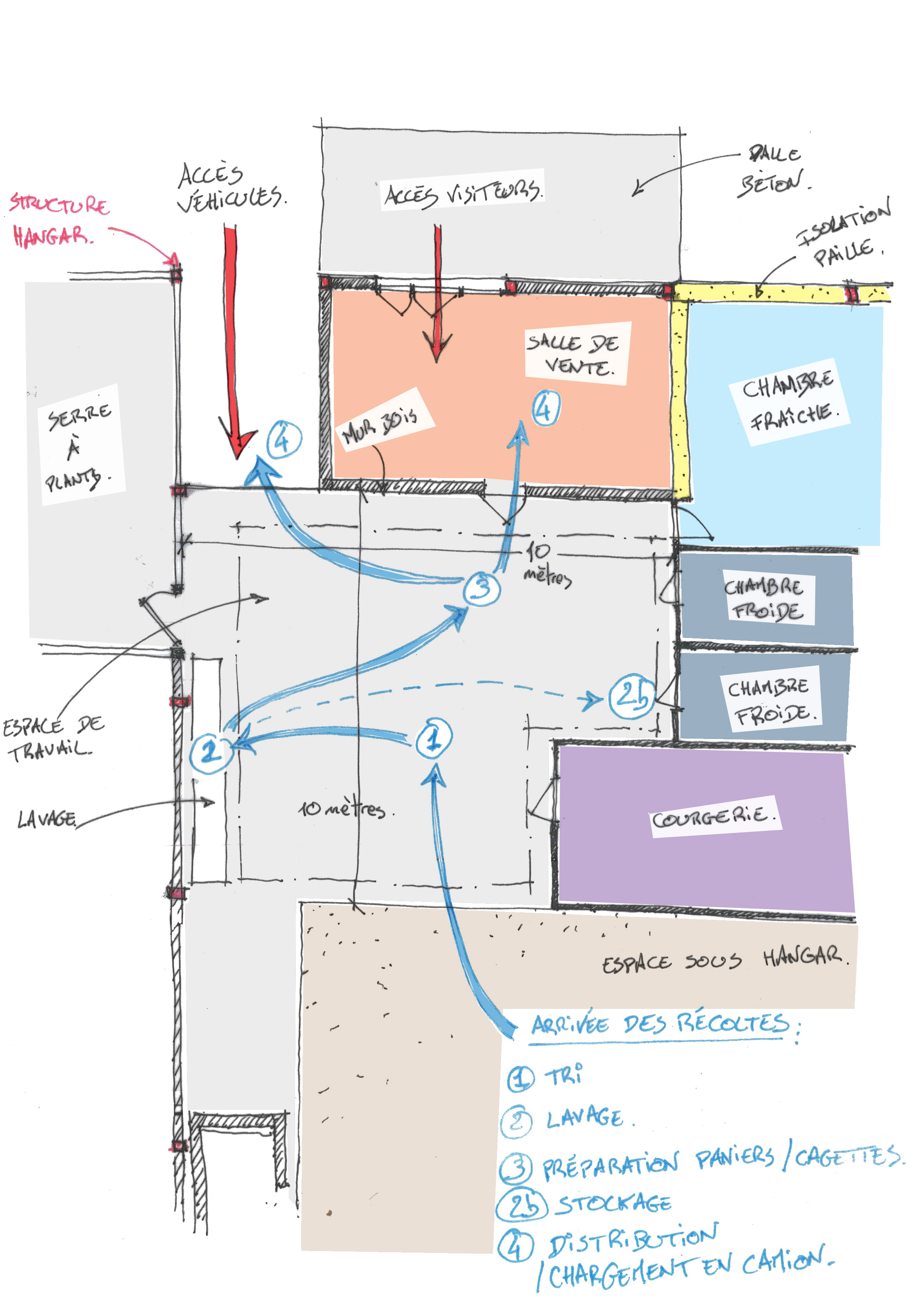

- Un espace de travail généreux : 10x10 mètres d’espace libre au centre du bâtiment (au croisement de toutes les fonctions), sur dalle béton, pour travailler confortablement à 3 personnes. Principalement dédié au tri, il peut aussi servir à d’autres usages.
- Principe de la « marche en avant » : l’organisation spatiale du bâtiment suit le chemin des légumes. Ainsi les récoltes arrivent par la façade Nord, sont conditionnées/stockées au centre, puis distribuées ou chargées en façade Ouest.
Grandes orientations d'aménagement : parties dédiées à l'accueil du côté de l'entrée sur le site, stockages au Nord, ateliers et espaces de travail au Sud (lumière naturelle), accès machines/champs au Nord

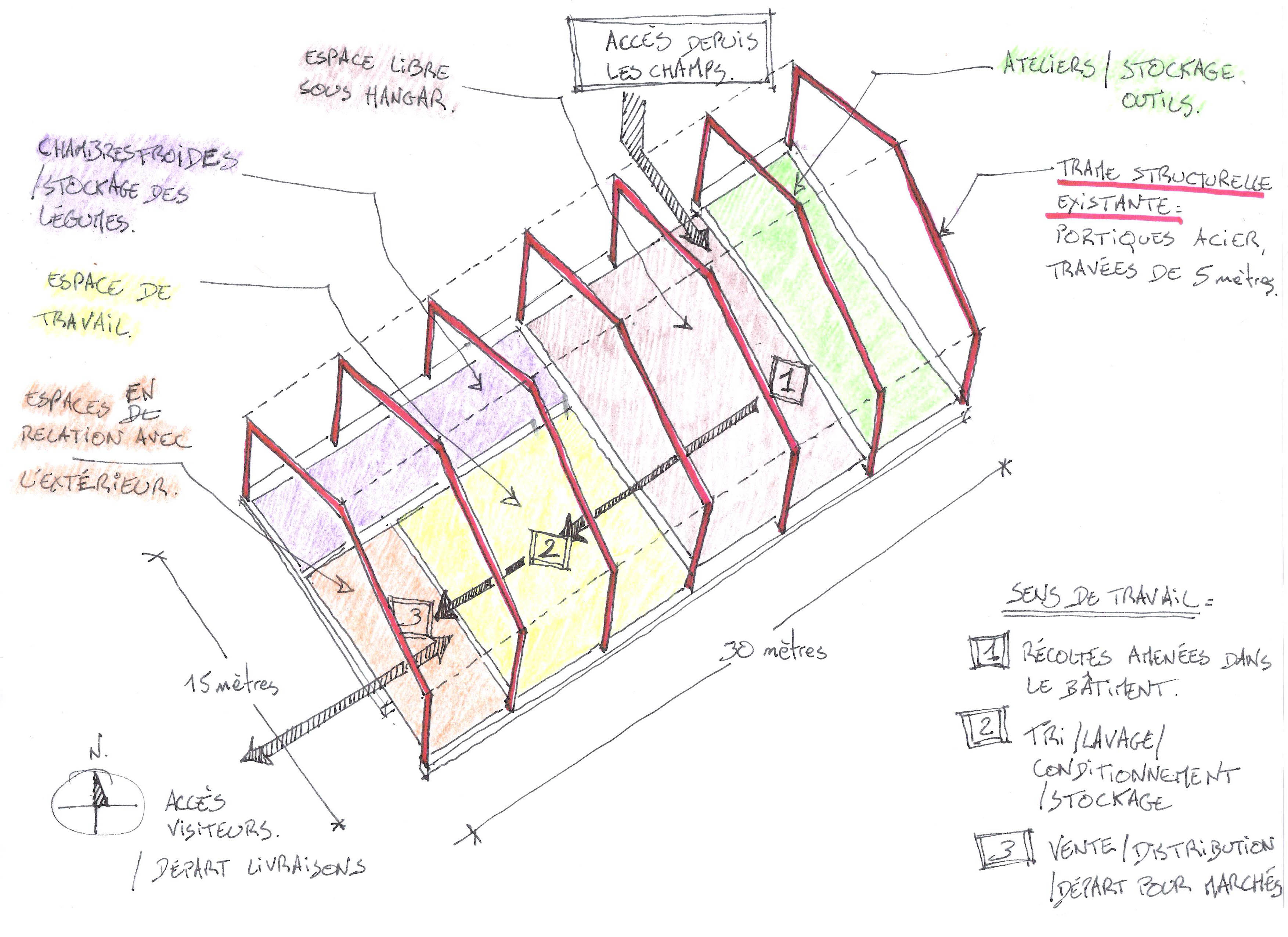

- Structure : portiques acier du hangar existant. Servent parfois de support aux nouveaux aménagements, parfois non. Chaque travée fait 5 mètres de large, et conditionne l’aménagement qui vient se loger dessous.

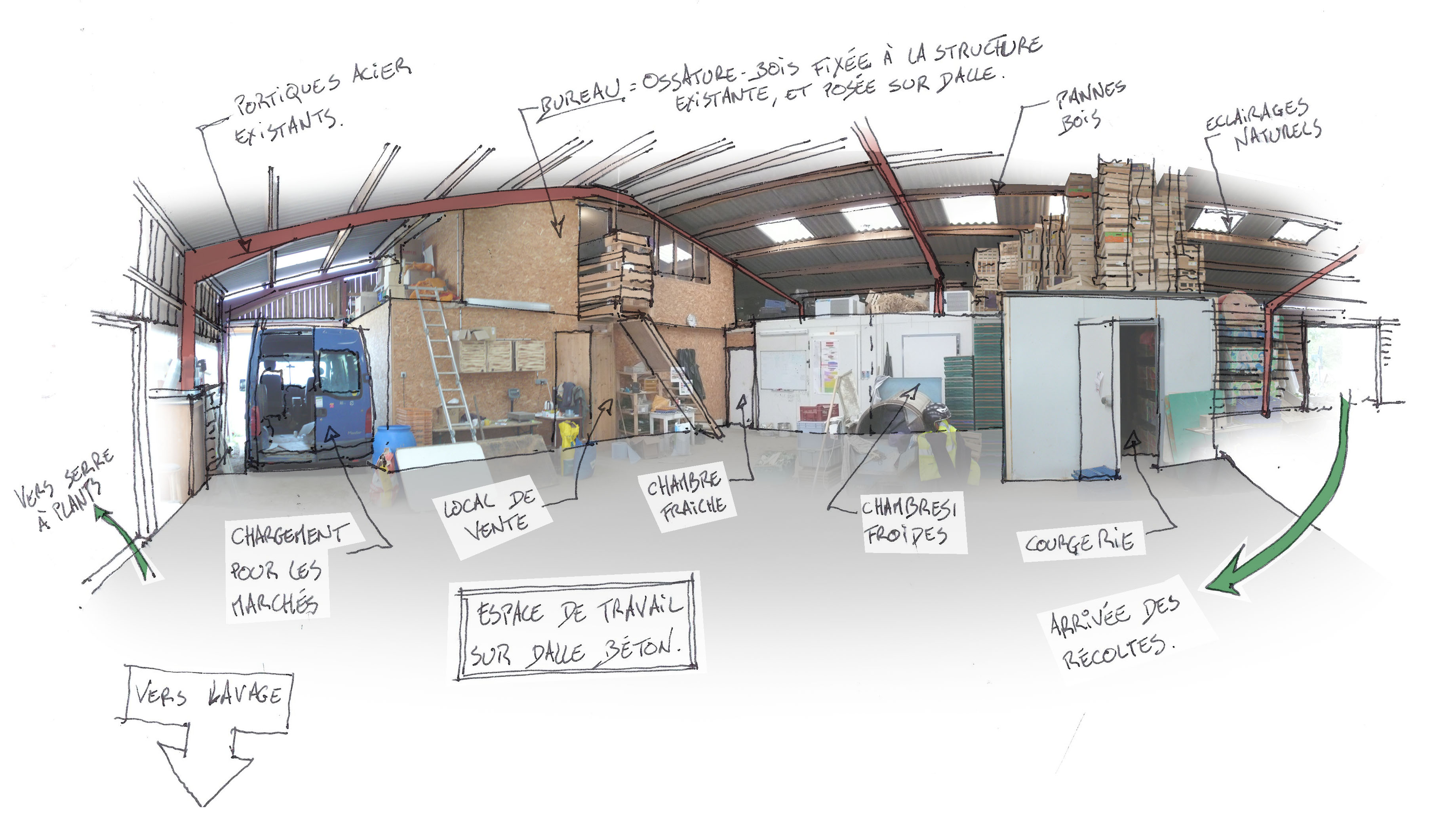

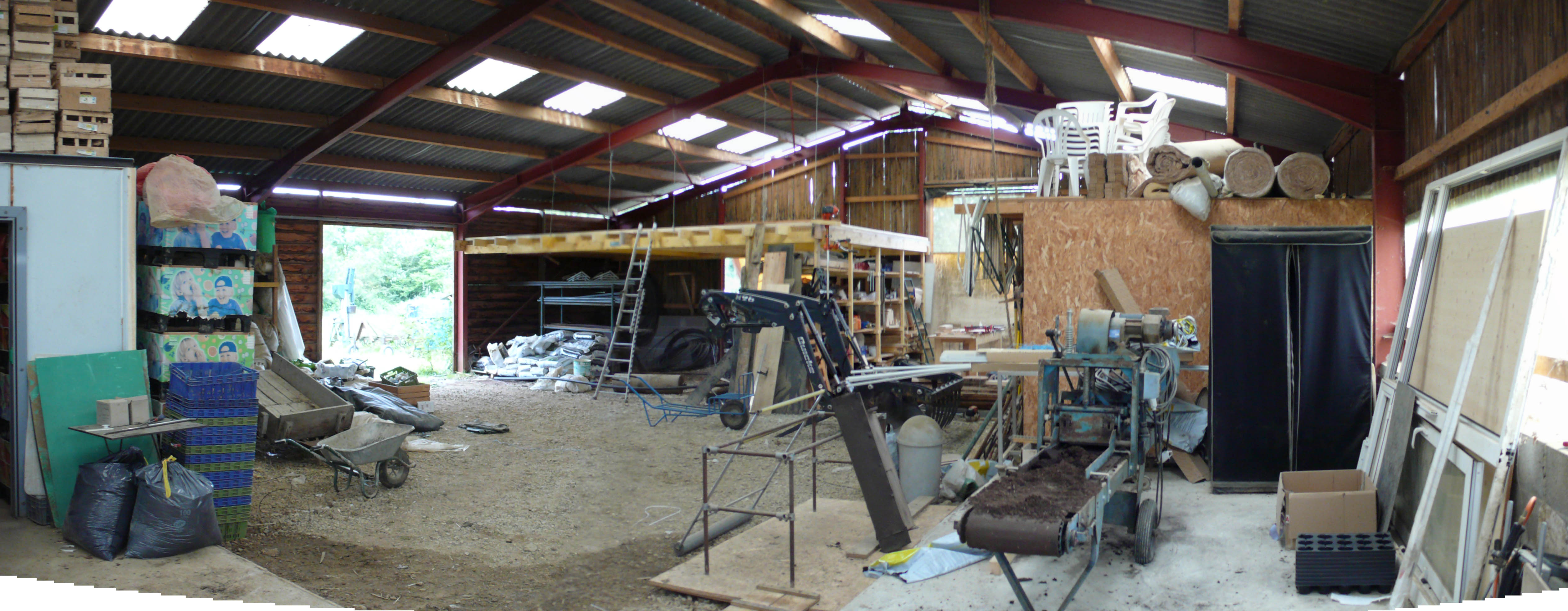

Vue depuis l'espace de travail central
Vue Intérieure 1.jpg (838.54 Kio) Consulté 5006 fois

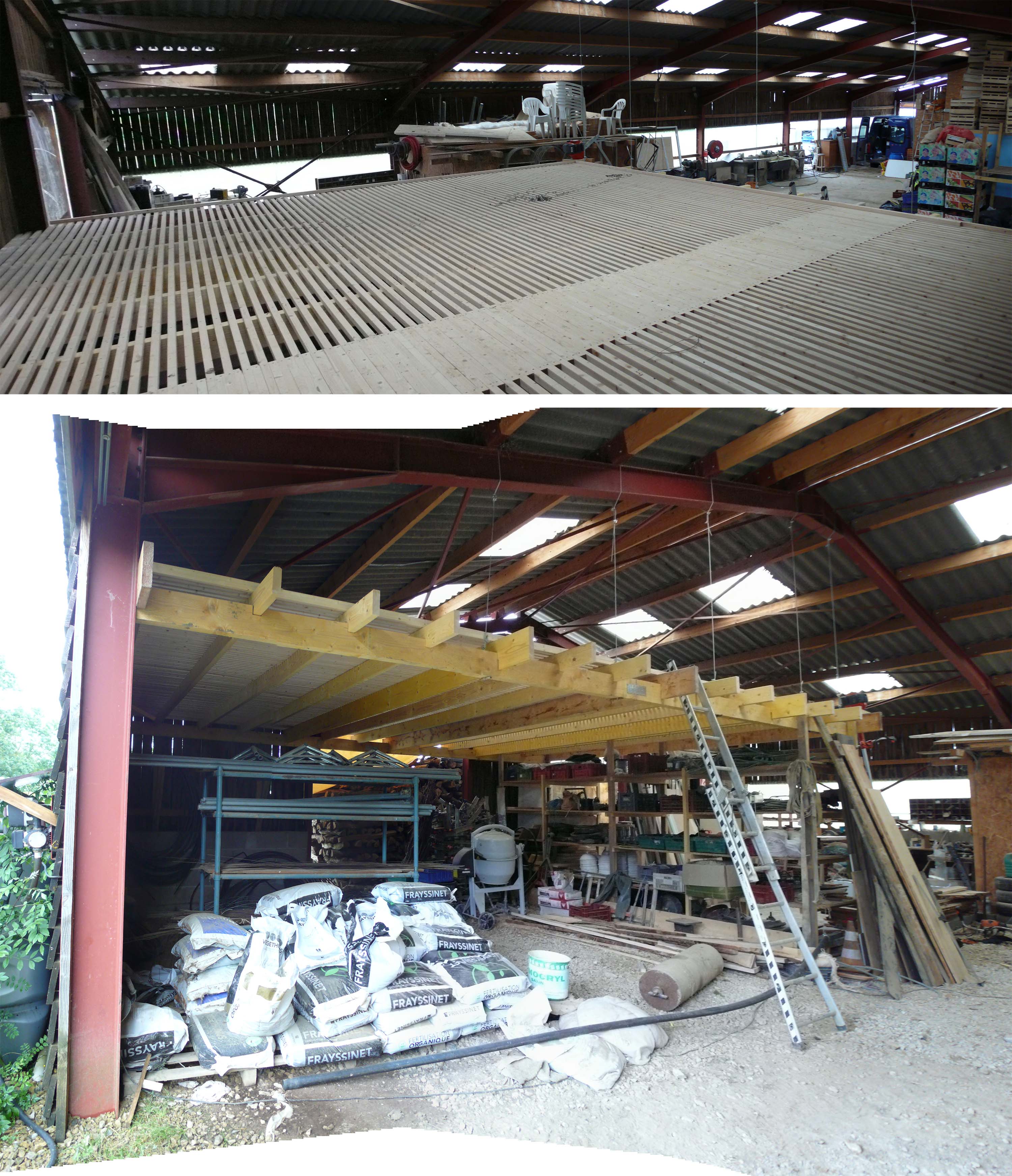

- Séchoir : sommier en bois (2 sections : 250x45mm et 145x45mm), poutre Ouest suspendue à un des portiques par des câbles (chacun peut porter 1 tonne), poutre Est fixée dans la structure métal existante (tiges filetées+écrous). Des liteaux (50x50mm) sont cloués directement sur les lambourdes pour composer un plancher à claire-voie. Ce système permet de porter 13 tonnes d'oignons. Des étagères de rangement sont aussi fixées sur le sommier bois, mais ne portent pas directement dessus.
Vues du séchoir, depuis le plancher à claire-voie, et depuis le sol du hangar

Vue vers l'espace central, depuis le hangar
Vue intérieure 3.jpg (951.53 Kio) Consulté 5006 fois
