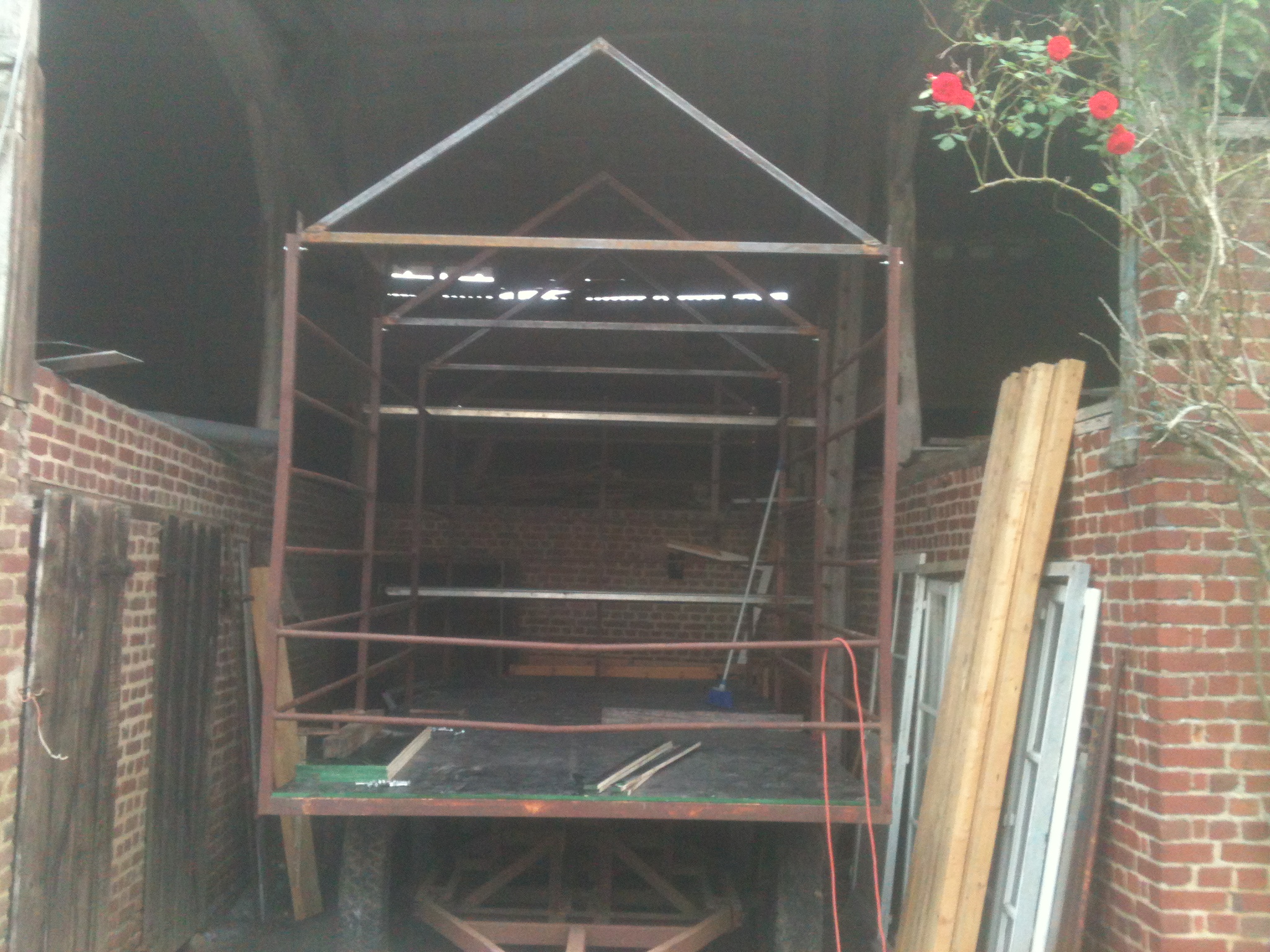

voici la réalisation de mon poulailler mobile.
Je l'ai fait pour une destination bien particulière, à savoir déplacer les poules juste derrière les bovins en pâture.
Je me suis fortement inspiré du poulailler mobile 100 poules (poulailler-mobile-100-pondeuses-t2423.html) et des exemples américains, "chicken mobile coop", et du poulailler de la polyface farm.
Je suis parti de la base d'un plateau à foin, pour petits ballots, où il y avait déjà une armature métallique. Je voulais un plateau "4 roues" et non une simple remorque pour faciliter le déplacement (décrochage facile, pas de béquille à mettre) et la stabilité.
Sur l'armature métalique j'ai fait une deuxième armature en bois, pour pouvoir clouer le bardage. L'exterieur est en clin du commerce, et l'interieur en osb. L'air circule entre les deux parois. Le toit est en bac acier double peau. Le plancher en contre-plaqué type plancher de remorque.
Mon chariot fait 5mx2m, ce qui me permet théoriquement de loger 50 pondeuses bio.
L'aménagement intérieur est en cours.
