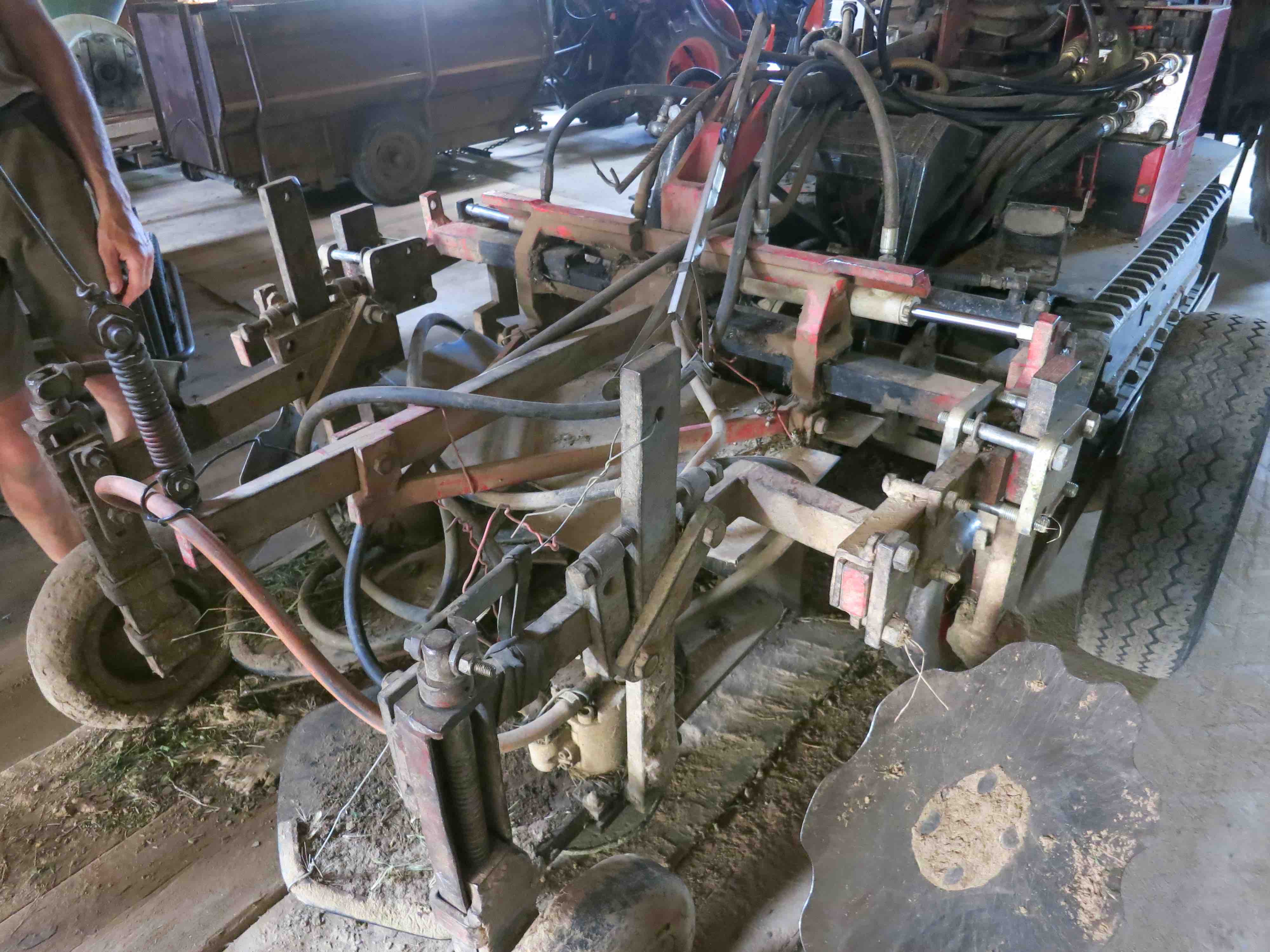

vue generale.jpg (462.21 Kio) Consulté 7781 fois

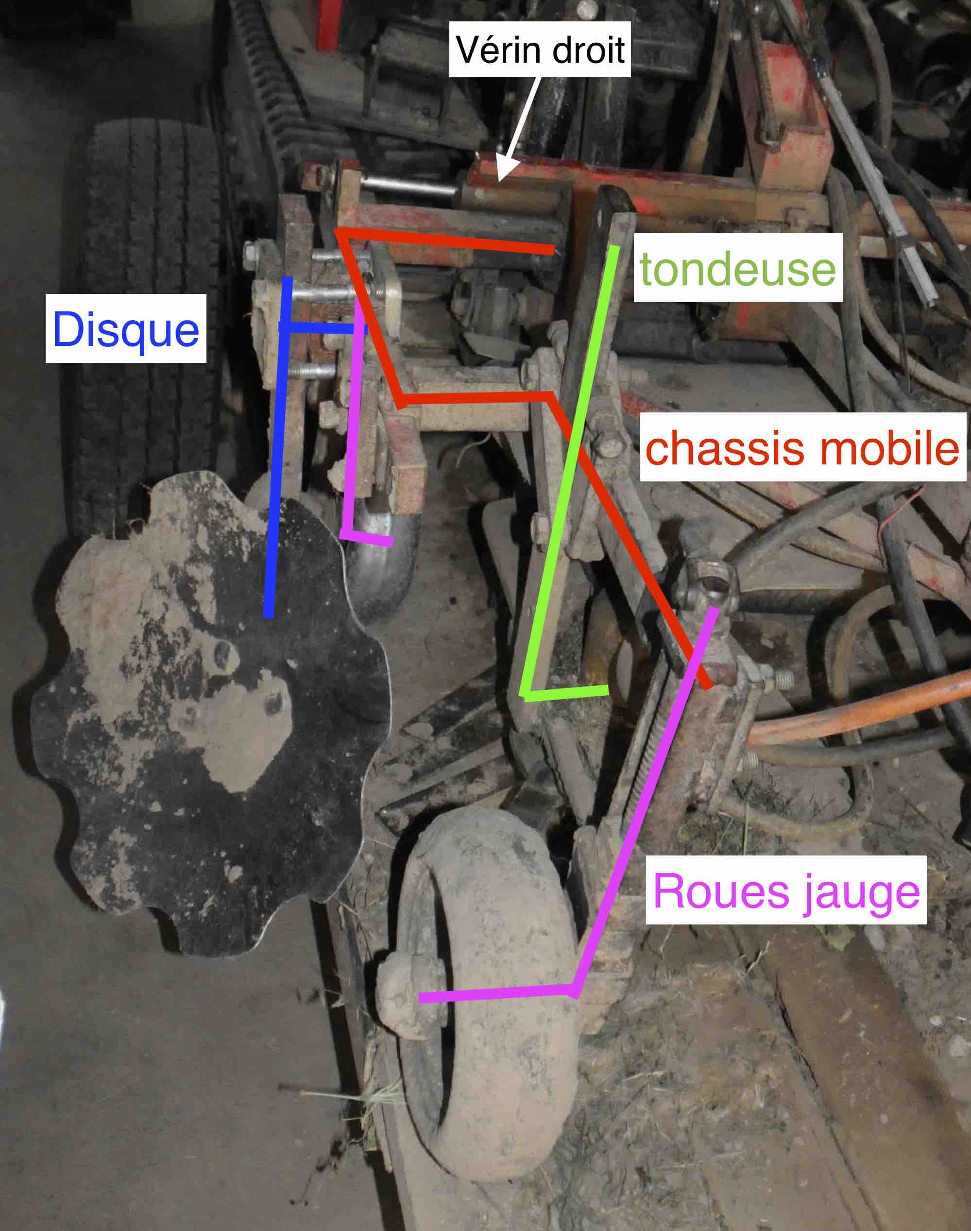

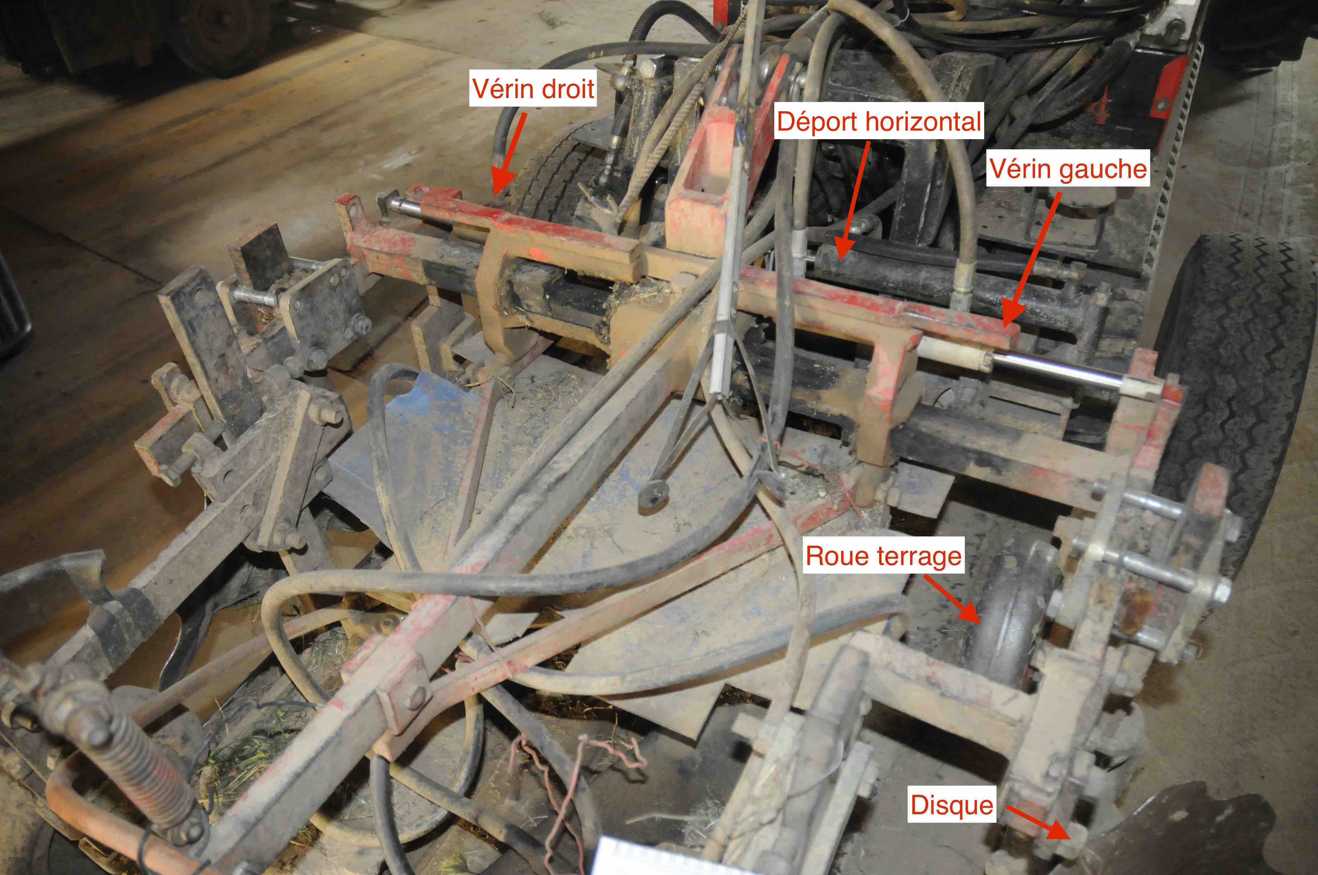

La base est un châssis boisselet attelé sur un tracteur à la base, pour récupérer la gestion latérale (un vérin a été ajouté). Il était important pour lui de pouvoir resserrer au maximum sur le châssis, car les disques doivent avoir un déport important par rapport au châssis afin de travailler au plus près des ceps sans les abîmer. De nombreuses vieilles parcelles de son domaine ont des ceps particulièrement peu droits. Le montage permet de s’adapter à des vignes allant de 1,3m pour les plus anciennes à 2m. Sur la photos, le châssis est déployé presque au plus large possible, on voit les deux vérins du châssis étendus presque au maximum. Remarquer aussi le vérin monté sur le chenillard lui même, permettant un déport horizontal de la totalité de l’outil. Stéphane a monté ce type de déport sur tous ses outils.
Le reste du châssis est construit à partir de deux autres charrues, en récupérant des bouts par ci par là. Les montant de disque sont issus de charrue belhomme, les disques achetés chez un concessionnaire de grande cultures.
Les roues avant et arrière solidaires permettent un terrage sûr, le disque suis le terrain et est toujours à la même profondeur. C’est un effet qui était vraiment recherché par Stéphane, et qui évite le risque de se planter, contre un caillou par exemple.
Cette construction permet aussi de tondre sur le rang. La tondeuse est faite à partir d’un ventilateur de machine à vendanger : le moteur et l’assise ont été recyclé. Ces moteurs sont intéressants car ils tournent vite sans nécessiter un débit important (pour la tonte c’est la vitesse et non la puissance qui est importante) le cache est une écaille de la même machine. la tête est autoconstruite, et les lames viennent de barre de coupe (lames acier).

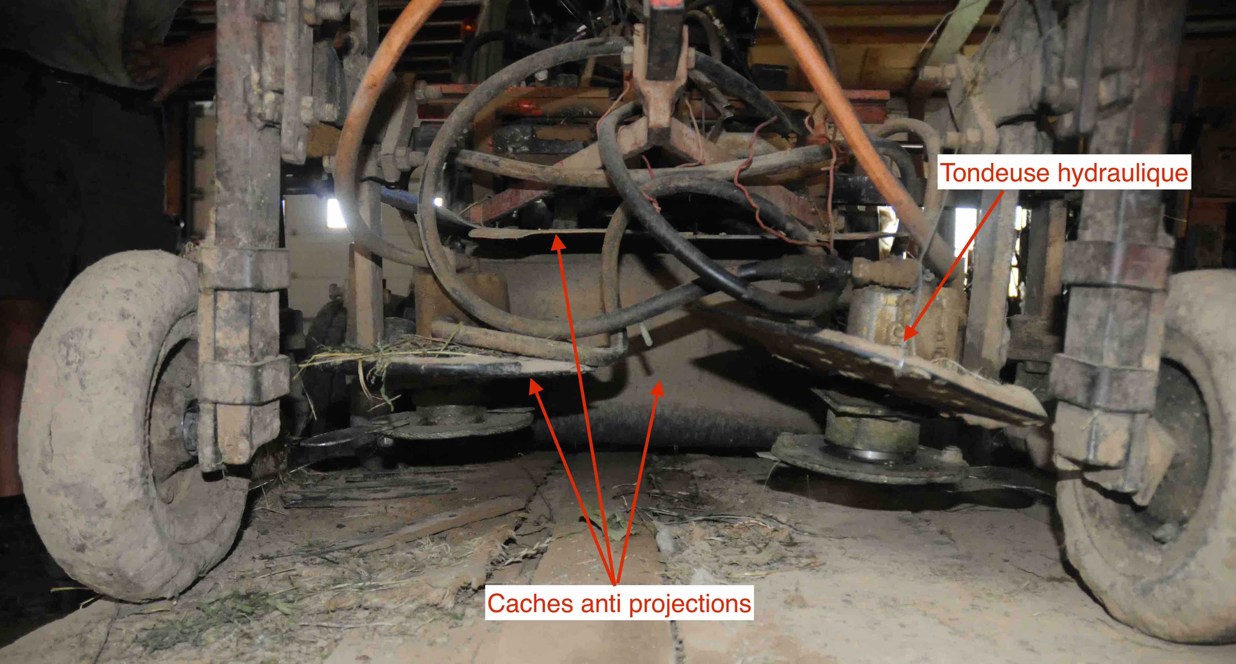

Les protections sur le dessus et le derrière évitent les projections de cailloux directement et indirectement sur le conducteur, ainsi que de trop abimer le circuit hydraulique. Les disques font office de protection sur le côté, et il n’y a pas de protection à l’avant : il faut donc être prudent lors de l’utilisation !
vue dessous.jpg (355.54 Kio) Consulté 7781 fois

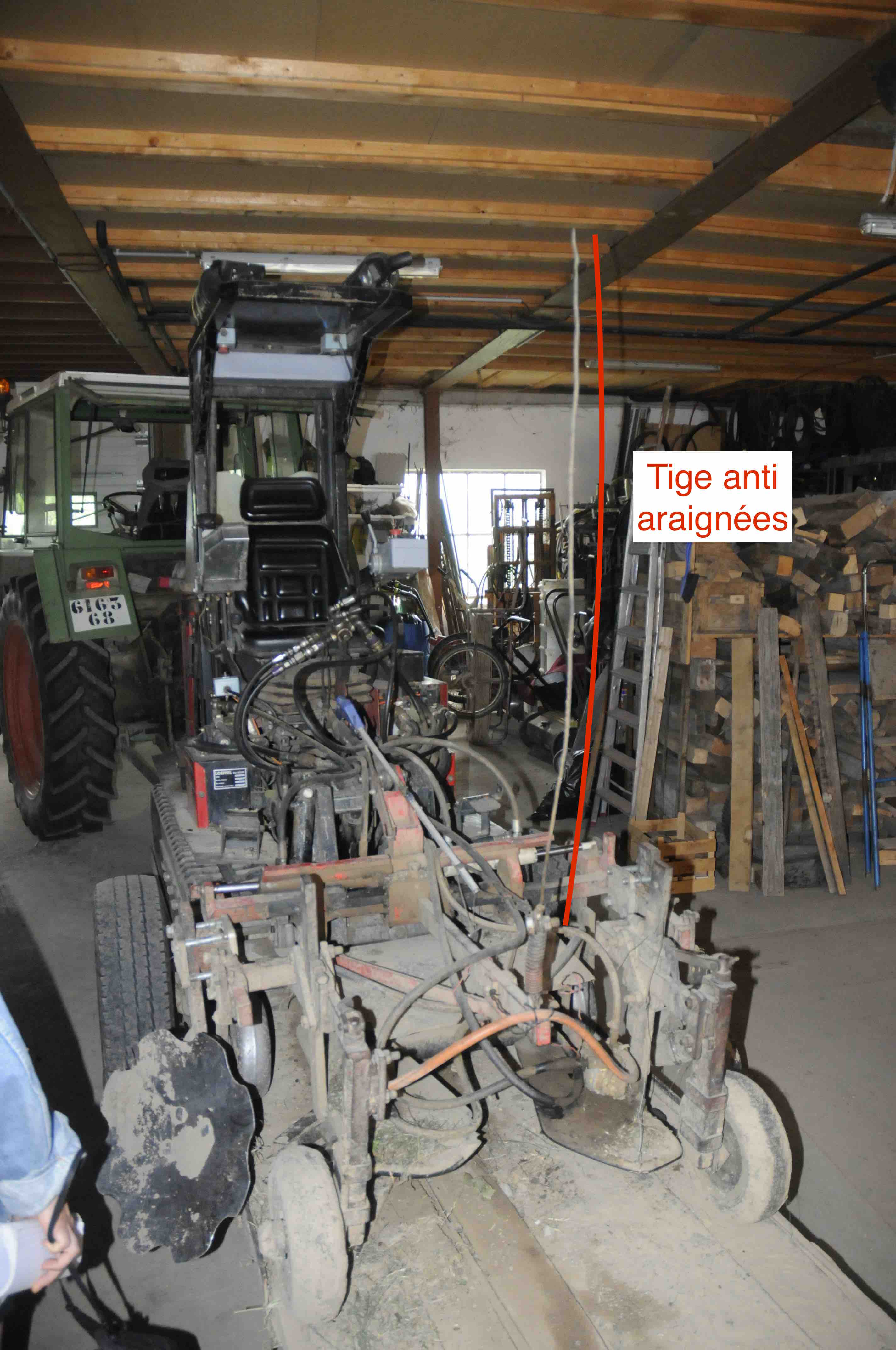

La tige ajoutée à l'avant est pour lutter contre les toiles d’araignées, pour ne pas se les prendre dans le visage lors du travail !
