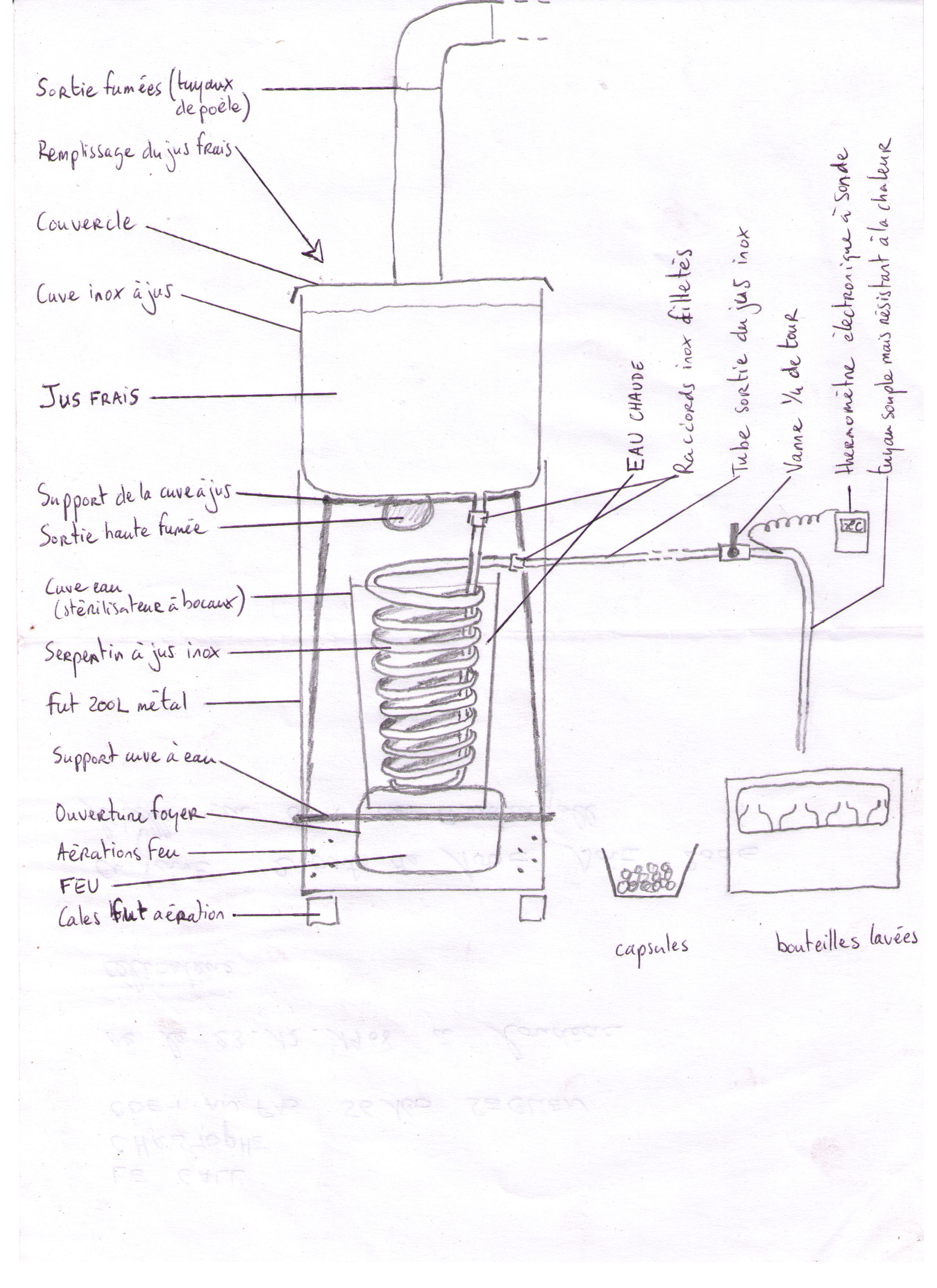

plan shématique du systeme...

Fonctionnement :
Le jus doit monter au-delà de 72 °C pour être pasteurisé et ne plus évoluer dans le temps (sinon il devient cidre, puis vinaigre…). Le jus est stocké dans une cuve en inox en haut du système, et commence à chauffer via la chaleur du feu dessous. Il descend par simple gravité dans un serpentin qui est immergé dans une cuve d’eau chaude et chauffée en permanence par le même feu. Ce passage dans l’eau permet au jus de monter autour de 74°C (température de pasteurisation) en moins de 30 secondes (dit "flash"), puis il continu son chemin et ressort, on contrôle en temps réel sa température sur le thermomètre juste après la vanne de contrôle du débit, et finit en continu dans les bouteilles à jus, préalablement lavées.
Les actions des participants sont les suivantes :
- première personne : remplir la cuve de jus au fur et à mesure qu’elle se vide, maintenir un feu vif et permanent
- seconde personne : contrôler le débit de sortie avec la vanne ¼ de tour selon les indications du thermomètre qui est juste après, pour que le jus sorte idéalement entre 73 et 78°C (mini 73°C !) dans les bouteilles, sans jamais fermer la vanne (le jus dans le serpentin bouillerait très vite et créerait des bulles d’air, donc une fois lancée la pasteurisation ne doit pas s’arrêter !). Il doit en même temps fermer les bouteilles pleines pour qu’elles le soient à « chaud »

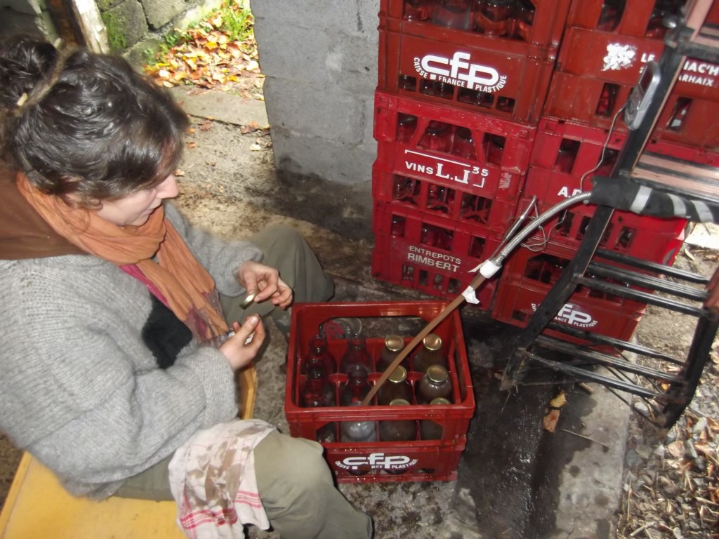

- la première personne doit en plus du feu et du jus, apporter des bouteilles vides et évacuer, puis laver et coucher les pleines.

embouteillage
embouteillage

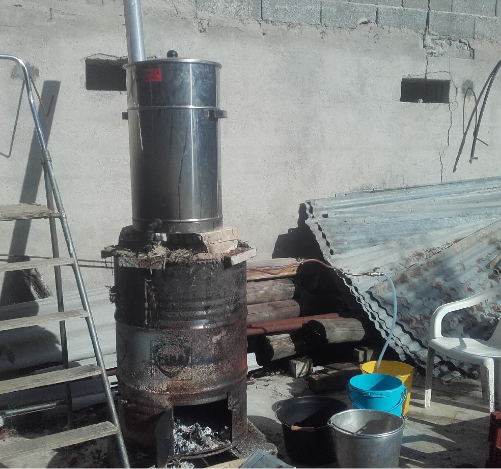

vue générale avant pasteurisation.JPG (180.65 Kio) Consulté 43048 fois

on vient tout juste de finir notre jus de l'année (2016), on a un peu amelioré encore le systeme et on a fait du 160L a l'heure... avec encore quelques modif (feraille plus costaud par exemple) on doit pouvoir atteindre 200L/h je pense!
la modif de cette année est le cendrier en dessous qui permet d'évacuer le trop plein de cendre, et de mettre du bois plu facilement et plsu gros, ainsi que de regler le debit d'arrivé d'air... a fond bien sur!
le probleme de ferraille est que les support des deux cuves sont en fer a beton, ou piquet de cloture de récup, et ils "fondent" avec le feu trop fort et plient donc... et c'est le bordel. je les change chaque année!
et la porte d'entrée du foyer (et du bois) qui se casse la gueule tout le temps a mettre sur chranière et faire plsu jointive...
bref 160L/h c'est deja pas mal, on a pasteurisé 1070L en 6h30...

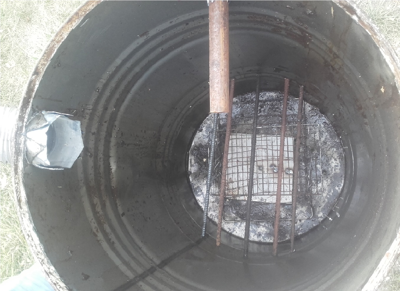

Pour commencer on n'a pas trouvé de serpentin en inox comme toi, alors on a récupéré du tube de cuivre recuit. L’avantage c’est qu’on peut acheter ça dans un magasin de bricolage (50€ quand meme !), que ça se tord facilement pour prendre la forme de la cuve d’eau, et qu’on peut y mettre des raccords vissés à olives donc pas besoin de faire de la soudure inox. Par contre c’est moins inerte que l’inox, mais les alambics et les marmites de grand mères sont bien en cuivre alors nous on s’est dit que ça ira. On a rajouté une vanne avec vis de purge en haut du serpentin pour pouvoir arrêter la pasteurisation en cours de chauffe, vider le serpentin et éviter ainsi que le liquide se mette à bouillir à l’intérieur. Pour l’instant on n’en a pas eu besoin, et on a démonté la poignée qui fondait… Dernière chose sur les raccords si on fait en vissé comme nous, ça serait pratique de mettre un raccord qui peut tourner sur lui-même une fois qu’il est serré (comme sur les bouteilles de gaz), parce que sinon on se retrouve à faire tourner tout le serpentin pour visser le dernier raccord.
Serpentin sous le couvercle
Sur le bidon on a fait pareil que toi, avec les améliorations dont tu parlais en plus. On a mis 5 fers à béton de 12 au fond pour tenir la cuve à eau et ça va ça ploie pas avec la chaleur. Pour le cendrier, on a découpé un carré au fond de notre bidon, soudé 2 petites glissières de tiroir sous le bidon, et remis le carré de la découpe du bidon sur ces glissières pour fermer ou ouvrir le cendrier. Pour pas que le feu soit posé sur le cendrier on a mis deux grilles à barbecue qu’on a fixé avec des fils de fer. On a aussi soudé un fer à béton sur le carré d’ouverture du cendrier pour pouvoir le manipuler sans se bruler.
Cendrier et support cuve à eau
