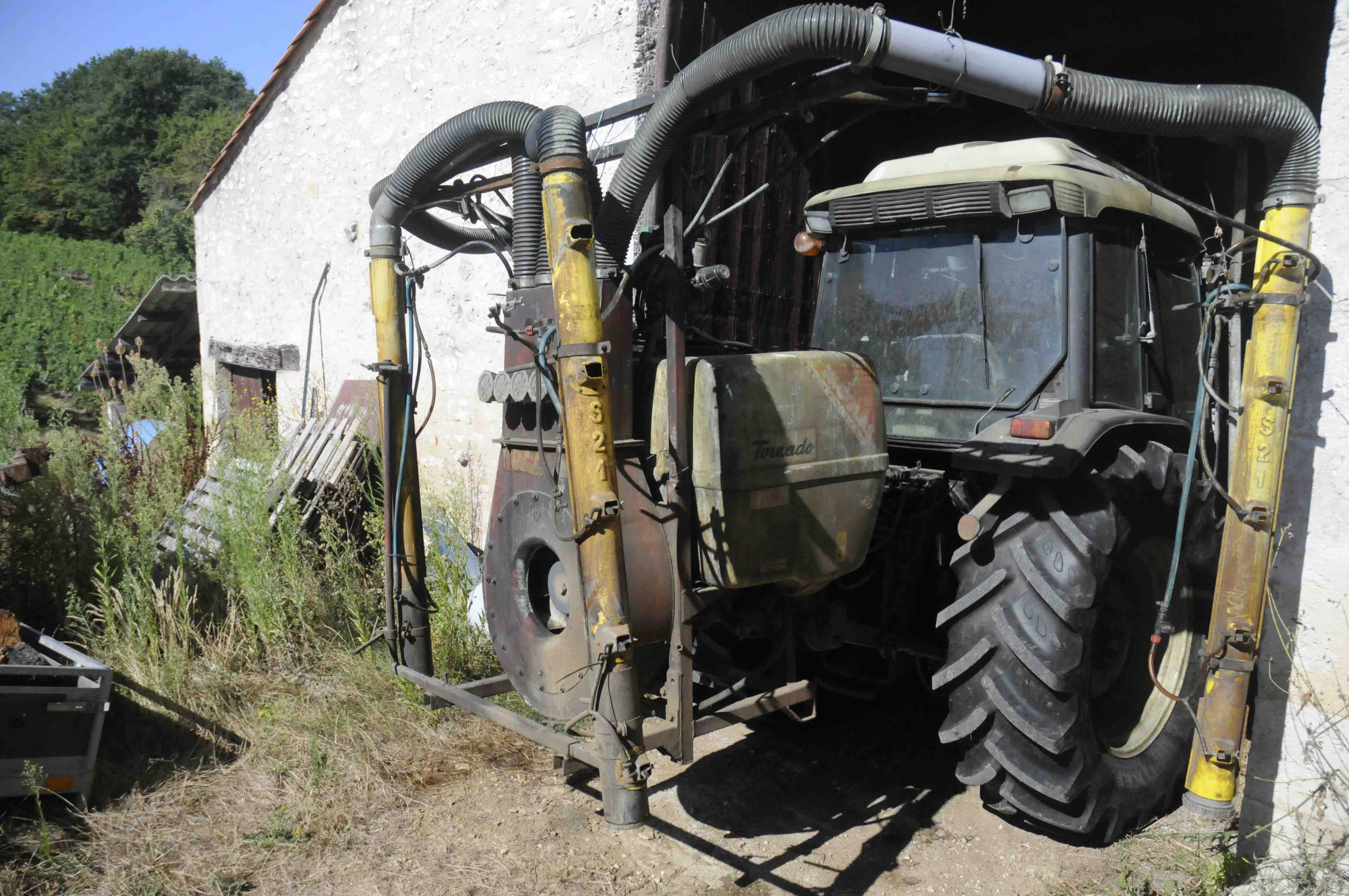

Le passage en bio change considérablement la manière de pulvériser et l’équipement nécessaire pour ce faire. Plutôt que d'investir dans un pulvérisateur neuf, il a modifié son ancien afin de le transformer en face par face, mode de pulvérisation qui lui a été chaudement recommandé, pour améliorer la qualité de pulvérisation.
vue ensemble.jpg (549.02 Kio) Consulté 7182 fois

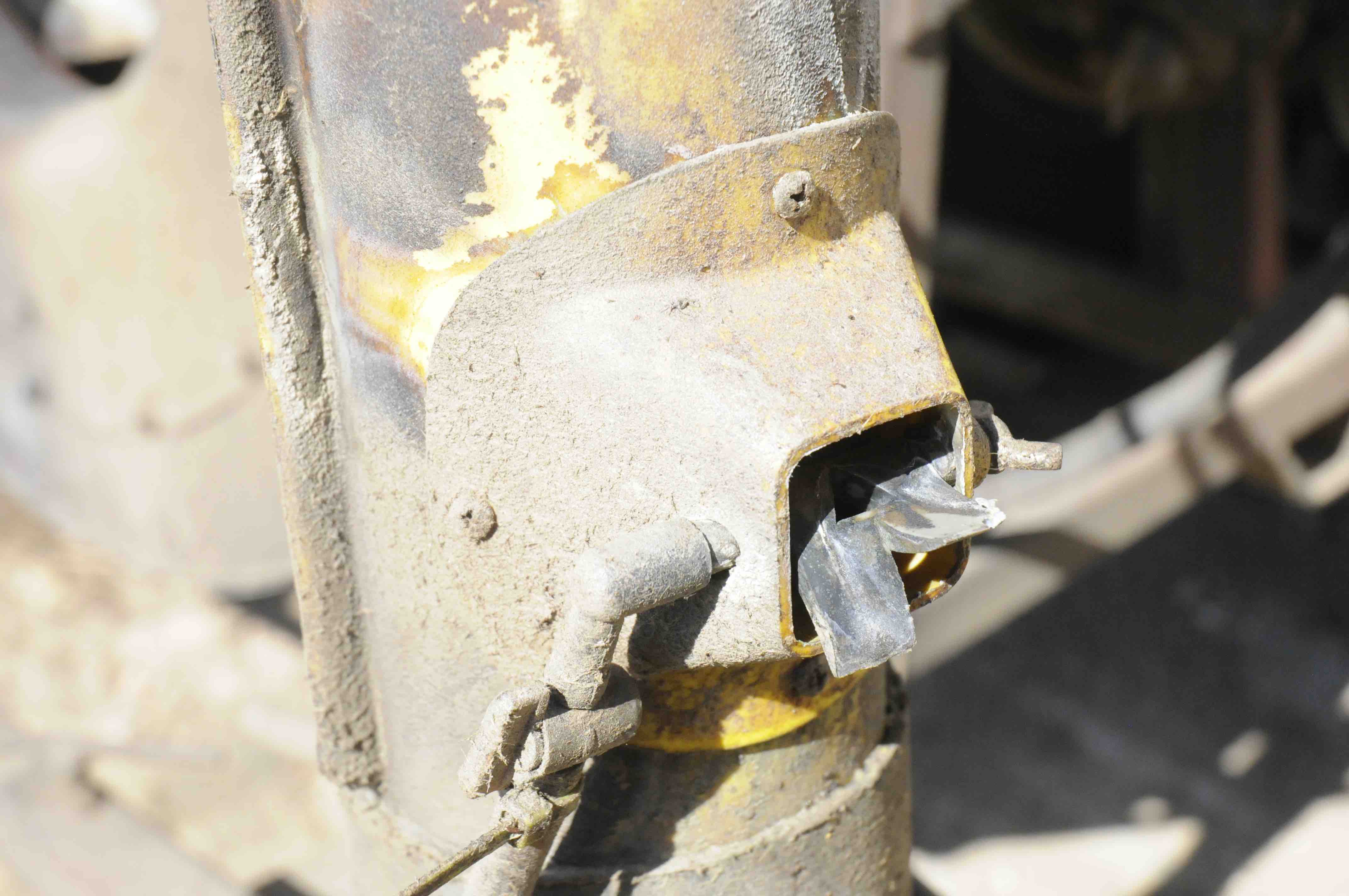

L’autoconstruction concerne les bras extérieurs du pulvé, qui ont été construits en tubes carrés pour les supports, et des descentes S21 d'occasion ont été monté dessus. Ces descentes ont été choisies car elles permettent une pulvérisation très correcte, pour un bon prix, et surtout elles sont très faciles à réparer en cas de panne, avec la possibilité pour Christian de trouver des pièces détachées.
Le mécanisme est simple et facile à changer

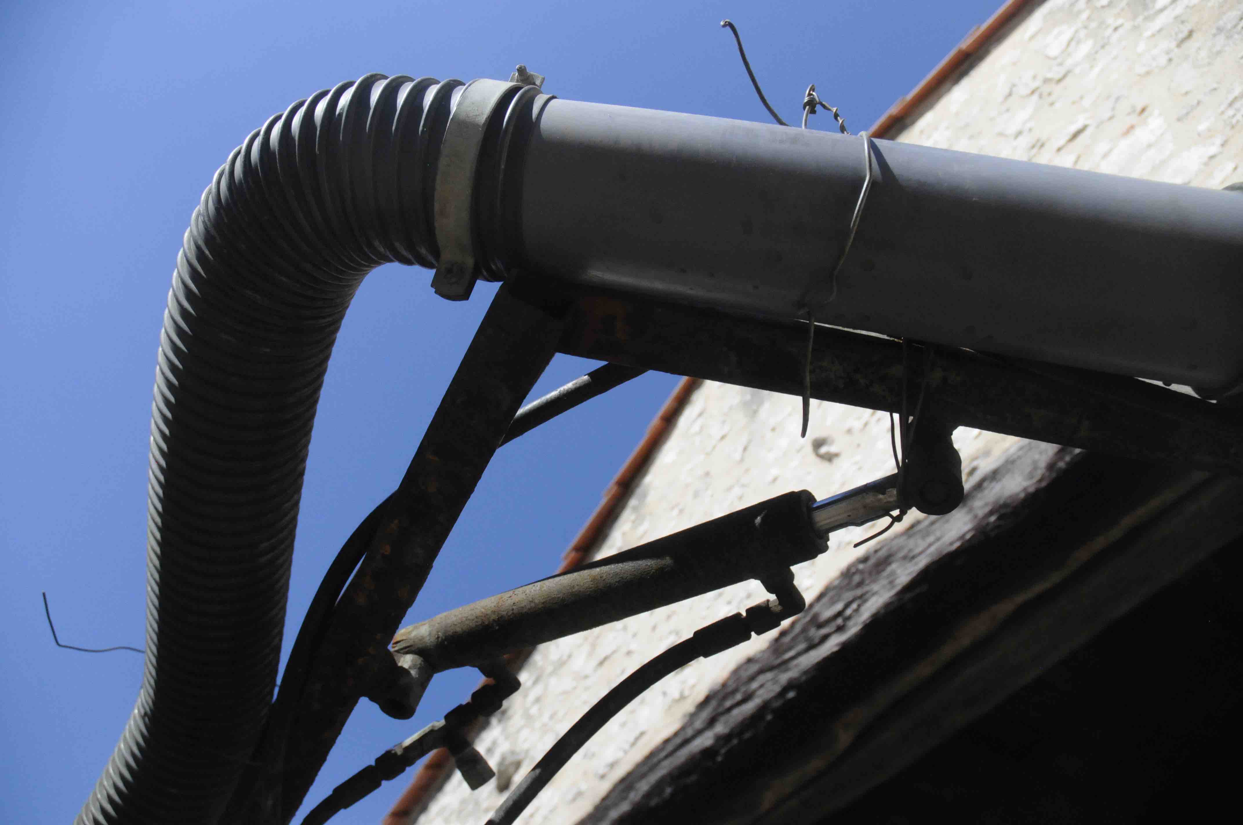

Un vérin a été ajouté afin de pouvoir replier les bras pour faciliter la circulation.

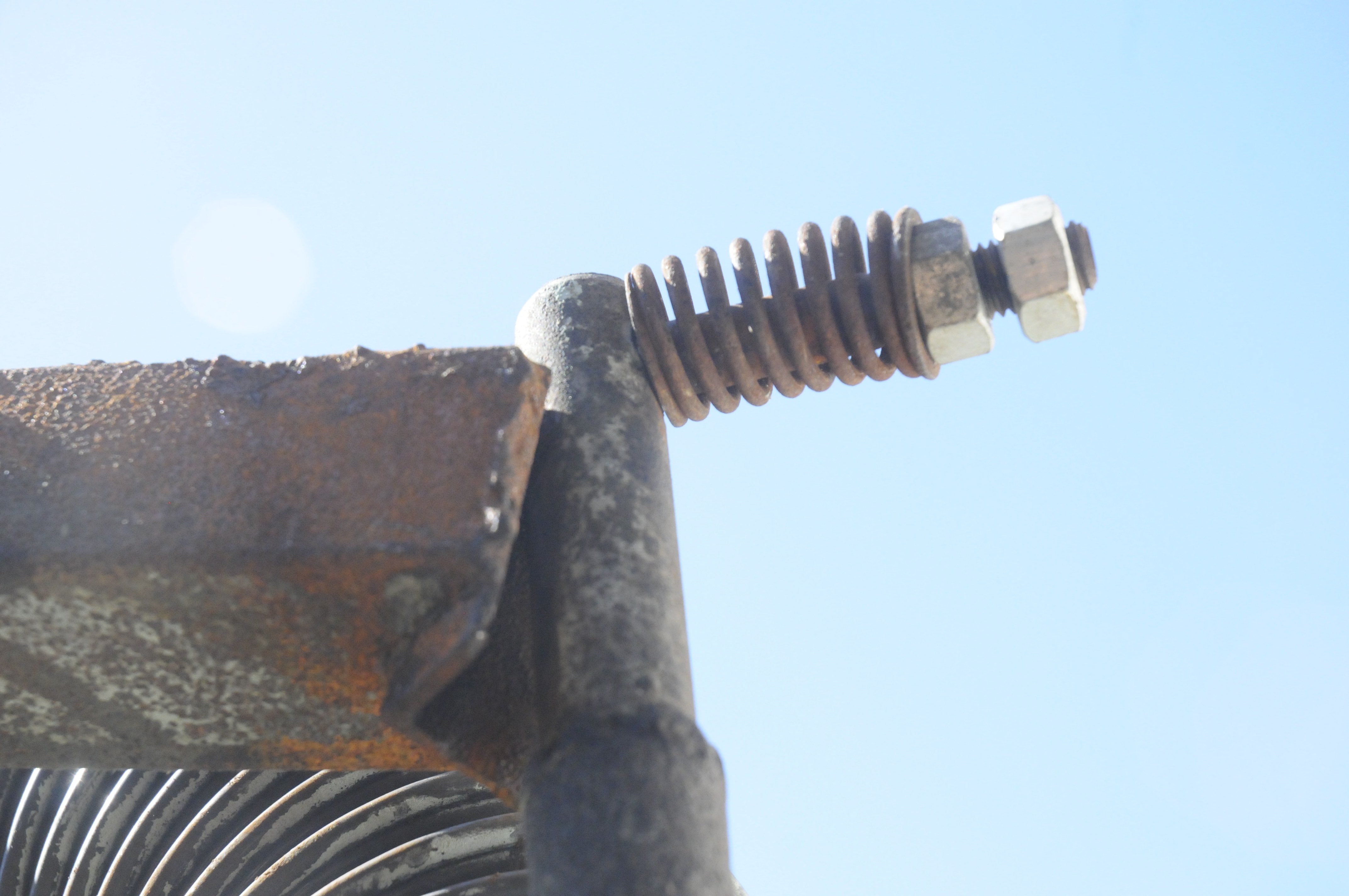

Mais le vérin n'empêche pas de pouvoir tout de même accrocher le bras ! Pour limiter la casse, Christian a fabriqué un système qui laisse de la liberté au bras. Ce dernier est monté sur un pivot, et calé dans une forme en V. Ceci permet d'avoir une position stable dans le fond du V, et de pouvoir bouger en cas d'accroche. Si l'accroche est légère, le bras reviendra naturellement dans le fond du V, si elle est trop violente, le bras peut sortir du V, mais il suffit de le remettre. Sur le pivot est monté un ressort qui assouplie les mouvements, et offre aussi de la liberté de mouvement dans un axe perpendiculaire à l'avancement. Tout cela est plus clair sur la photo !
