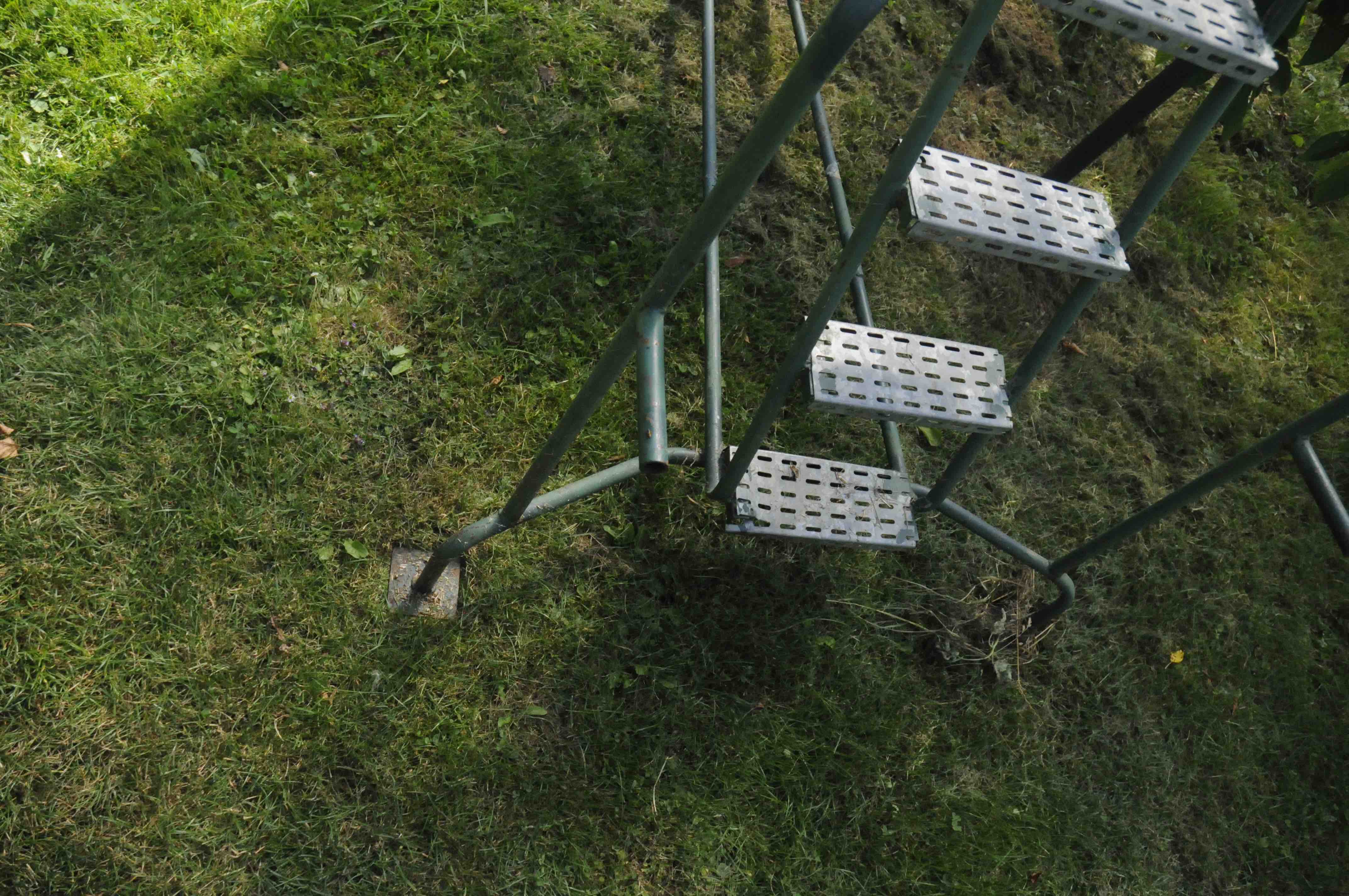

La conduite de ses arbres impose à Hubert un travail à une hauteur de 2 ou 3 mètres. Afin de travailler de manière confortable, et sans investir dans du matériel surdimensionné, il a construit un escabeau lui permettant de tailler et récolter.
La structure, sur 3 pieds, est très stable et adaptée aux terrains légèrement accidentés. Elle dispose de deux poignées et d'une roue ce qui permet de la déplacer très facilement pour avancer d'arbre en arbre. A la base des tubes, un carré est soudé pour éviter qu'ils ne s’enfoncent. L'ensemble de la structure fait environ 2m de haut, et dispose d'une plateforme sur laquelle on peut déposer une cagette pour la récolte.
Les tubes sont issus, comme beaucoup des autoconstructions de sa ferme, de la récupération de ferraille d'une ancienne houillère. Tout est plié et soudé par lui même. Les marches ainsi que la plateforme sont constitué d'anciennes étagères de stockage de valises de wagons SNCF, c'est un matériaux solide et léger.
Hubert est très content de cette innovation et n'envisage pas de modifications dans l'immédiat.
