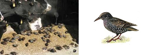

L’afflux des étourneaux est un problème préoccupant pour les éleveurs manchois. Par jour de grand froid, attirés par les gains de maïs dans la ration qu’ils consomment goulument, ils dispersent l’ensilage et salissent les abords des stabulations.
Étourneau sansonnet (Sturnus vulgaris)
Mangeoire et étourneaux.jpg (32.5 Kio) Consulté 6054 fois
Un problème longuement étudié par Marielle qui a expérimenté plusieurs méthodes répulsives (épouvantail, canon à gaz) en vain : les oiseaux finissent toujours par s’habituer !

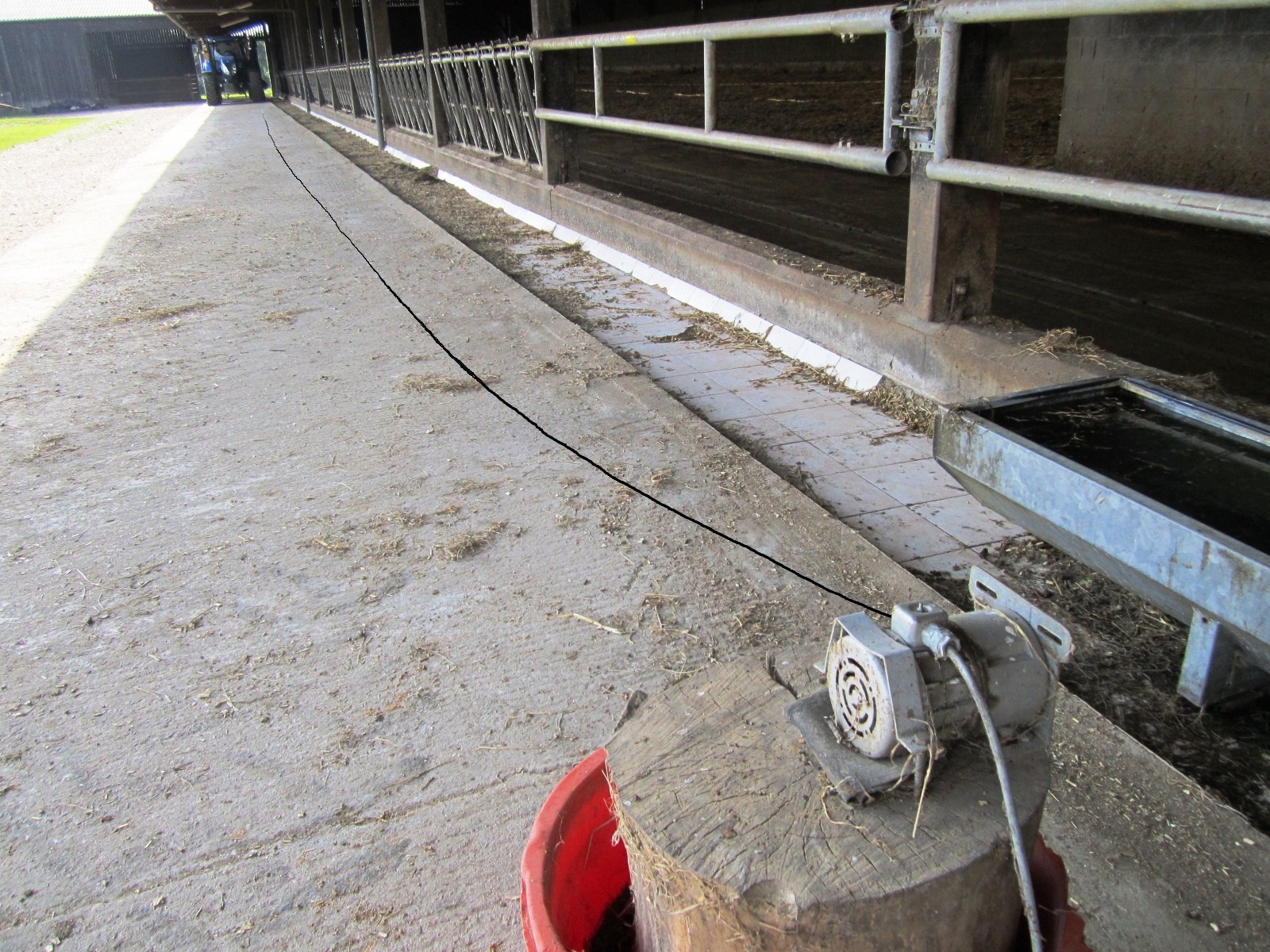

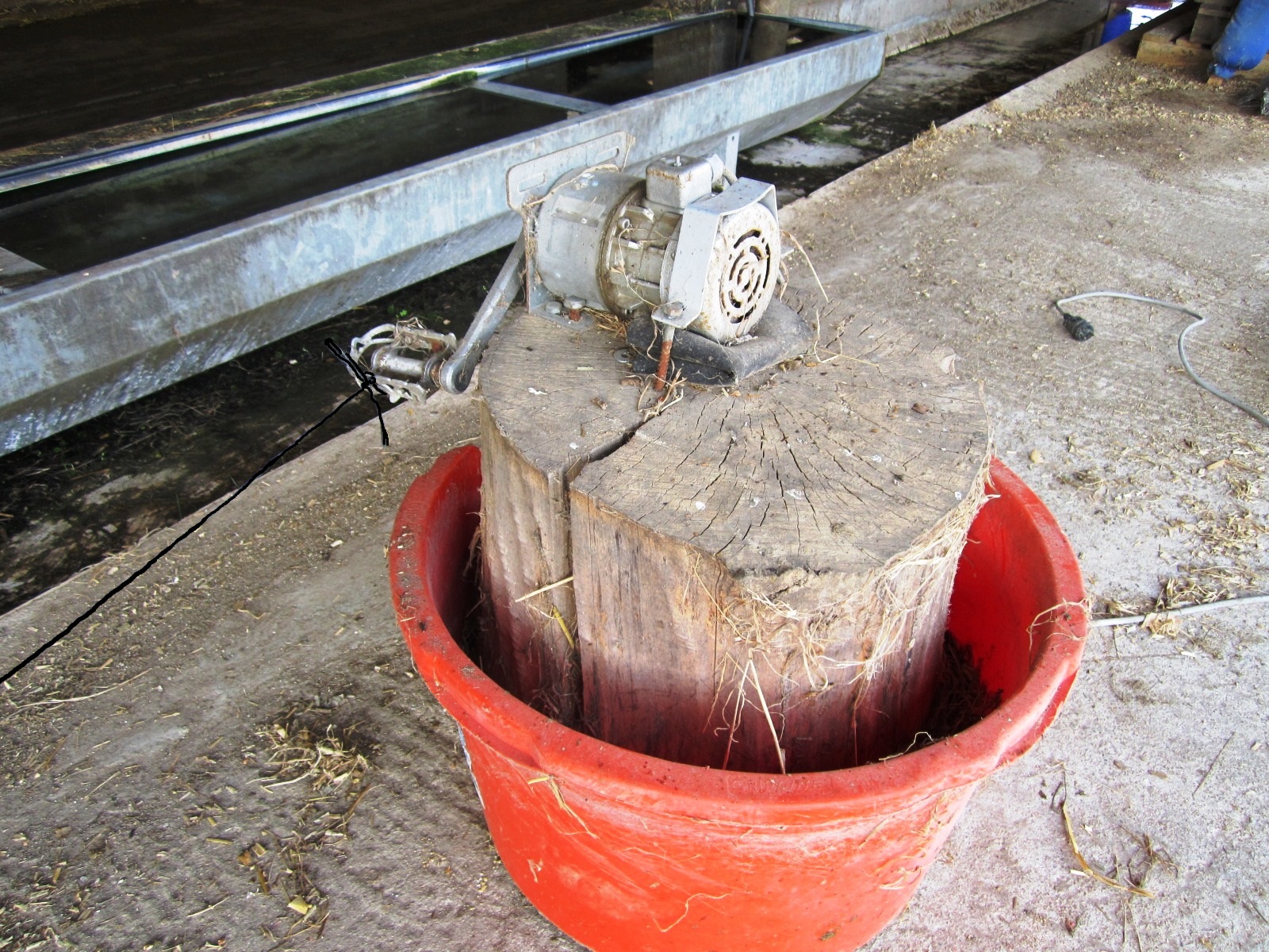

Moteur et pédale de vélo
Marielle a imaginé un nouveau système de dissuasion : un fil tendu sur toute la longueur de la stabulation est mis en mouvement par une pédale fixée à un moteur électrique.

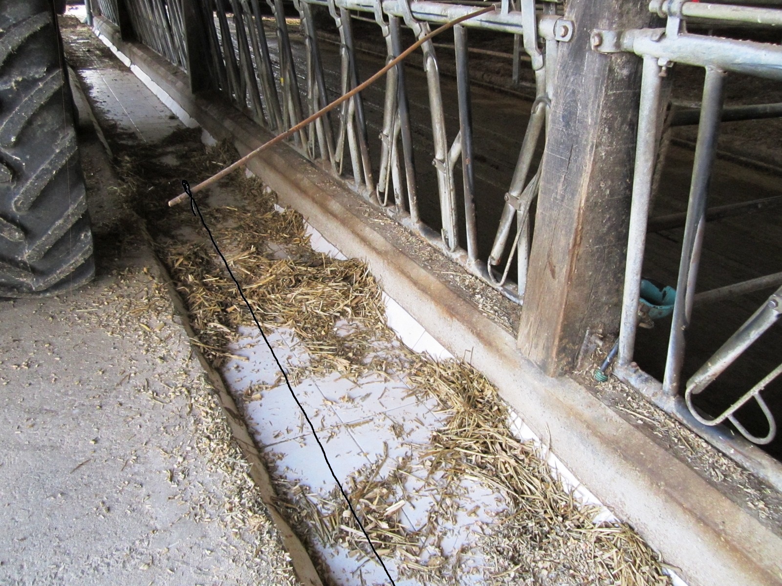

Le fil fouette le sol de manière répétitive et empêche les oiseaux de se poser le long de la mangeoire.
Fil positionné le long de la mangeoire
Matériel :
- Plot stable
- Moteur électrique (220v, 120 tours/min env.) récupéré sur un ancien tank à lait
- Pédale de vélo
- Ficelle de 30 m suffisamment légère
Temps de montage/calibrage : ½ journée
Inconvénients :
- Le fil se coince parfois sous l’ensilage
- Le fil doit être décroché et posé à terre avant le passage de la désileuse
