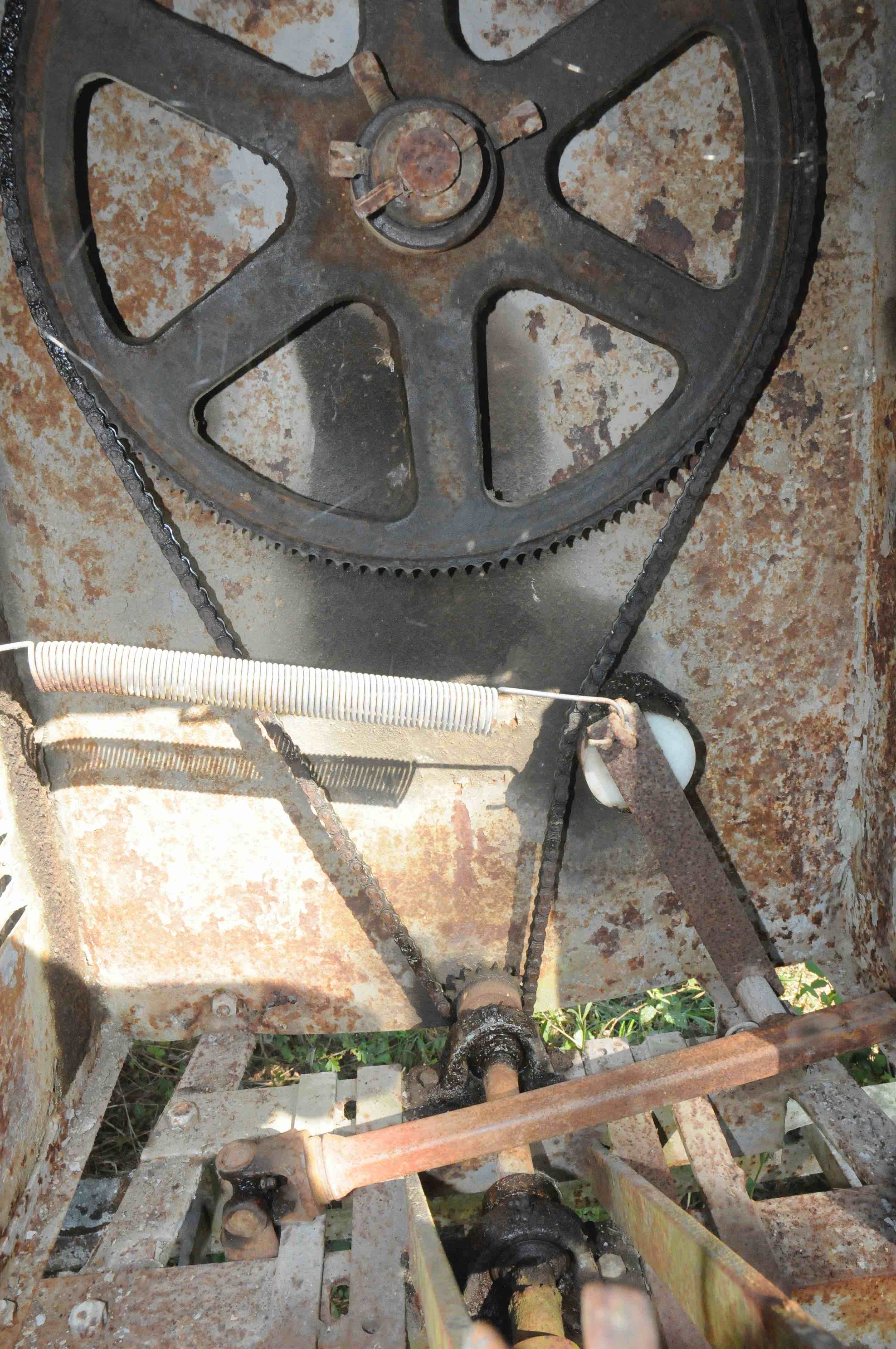

La plus grosse adaptation ici est sur le moteur, qui a été remplacé par une adaptation pour la prise de force. Le pignon est issu d'une machine à vendanger, l'arbre est issu encore une fois d'un enrouleur. La chaîne est neuve, et le tendeur de la chaine fabriqué à l'aide d'une rondelle de plastique et d'un ressort qui trainait sur la ferme.

Cette machine, fabriquée il y a 15 ans, continue de servir très régulièrement, sans nécessiter d'entretien particulier, et n'a couté que le prix d'une chaine.
