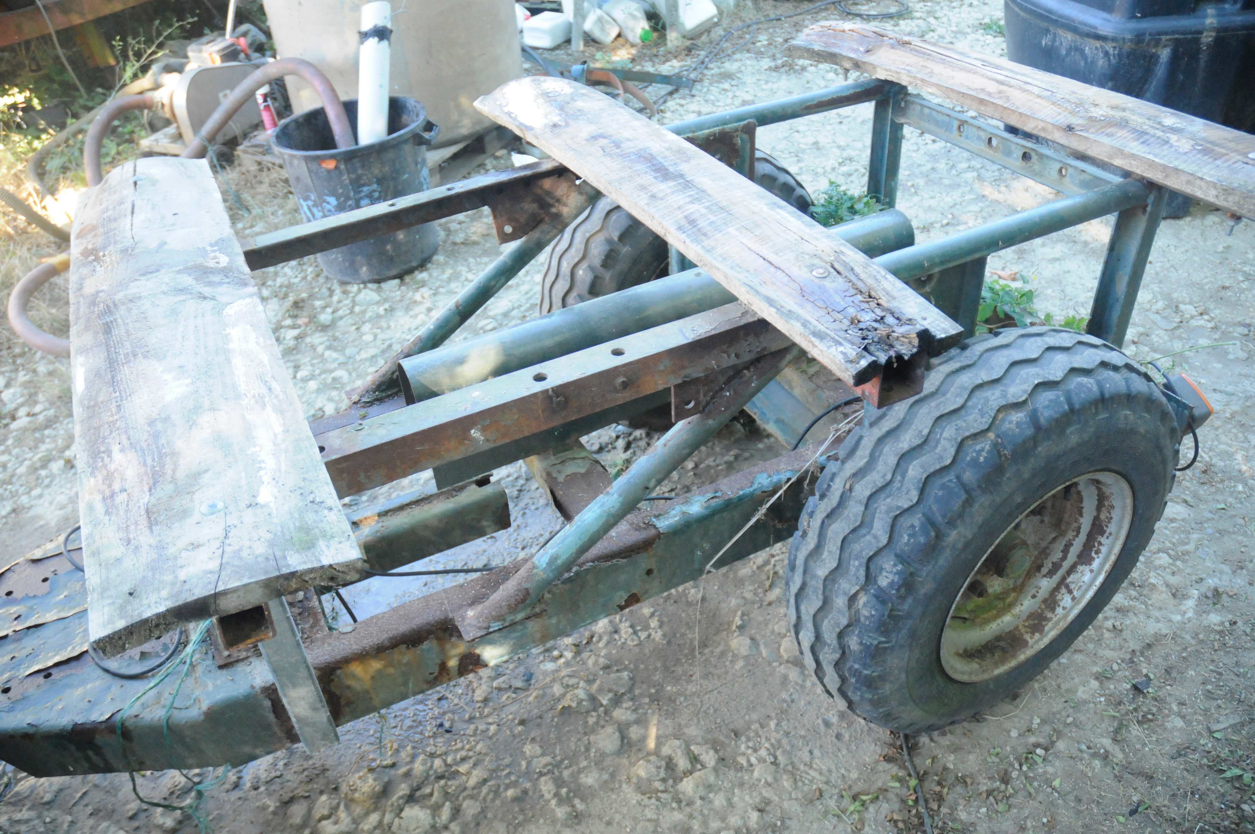

Ces dernières années, les conditions météos ont été difficiles pour la vigne. Le manque d'eau, s'il peut être bénéfique pour la qualité du vin, est en général synonyme d'une baisse de rendement que Jean Jacques ne peut pas vraiment se permettre, avec sa vente en vrac. Il a donc construit il y a 3 ans un outil pour l'irrigation. Lorsque nous sommes passés sur la ferme, cet outil était en pleine réparation, avec la cuve descendue, les planches en bois avaient beaucoup joué, après 3 ans à l'extérieur (cf photo).

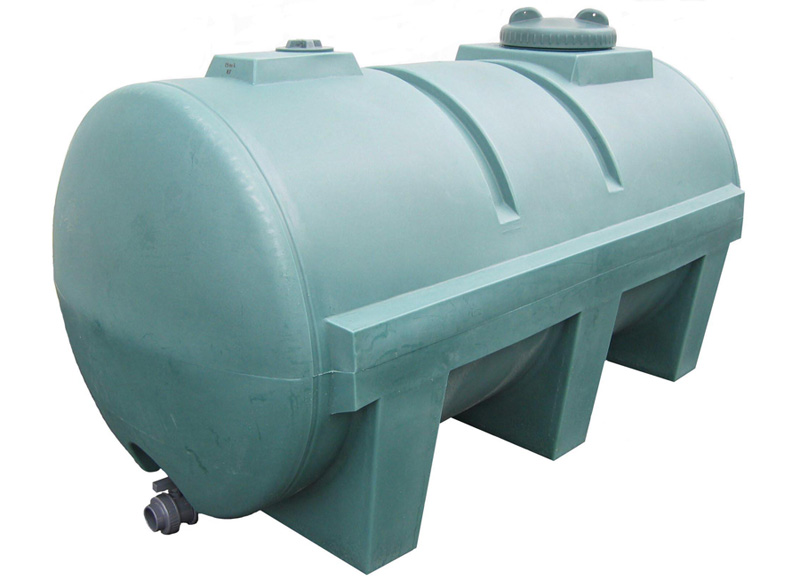

Le châssis vient d'un ancien atomiseur, et a été renforcé avec de la ferraille de récup d'un enrouleur pour l'irrigation. L'attelage boule est également récupéré. La réparation en cours était sur les planches en bois : pour remplacer les anciennes planches, des morceaux de chênes ont été choisi, et des madriers ont été mis longitudinalement pour renforcer le tout. L'ensemble porte une citerne de 5000L, qui étais sur la ferme depuis très longtemps. Comme la cuve était descendue de son châssis, nous n'avons pas pensé à la prendre en photo... Mais elle est du même type que celle sur la photo ci après.

Cette citerne sert pour l’irrigation des vignes, Jean-jacques se contente d’ouvrir le robinet et de rouler entre les rangs. La quantité d’eau utilisée est régulée avec la vitesse d'avancement et l’ouverture plus ou moins grande du robinet, mais elle reste relativement approximative, et surtout extrêmement variable selon le besoin estimé !
