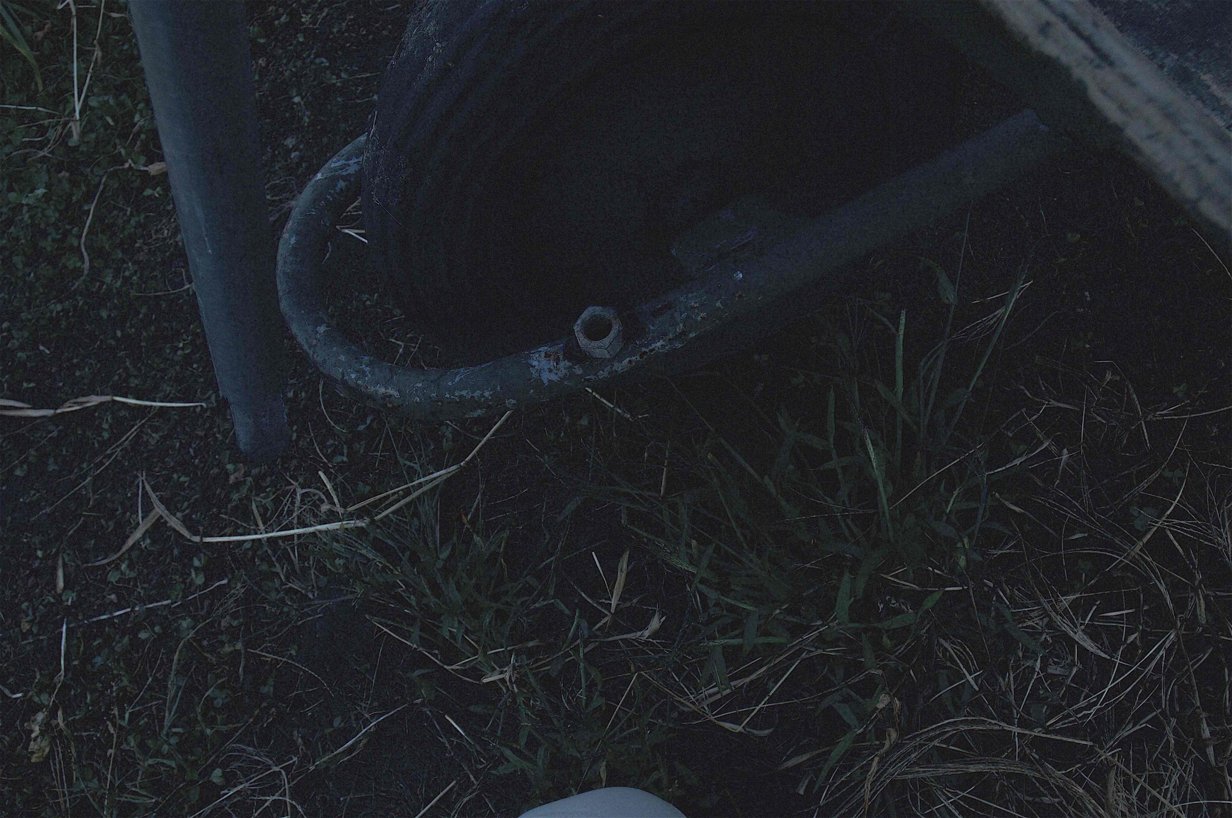

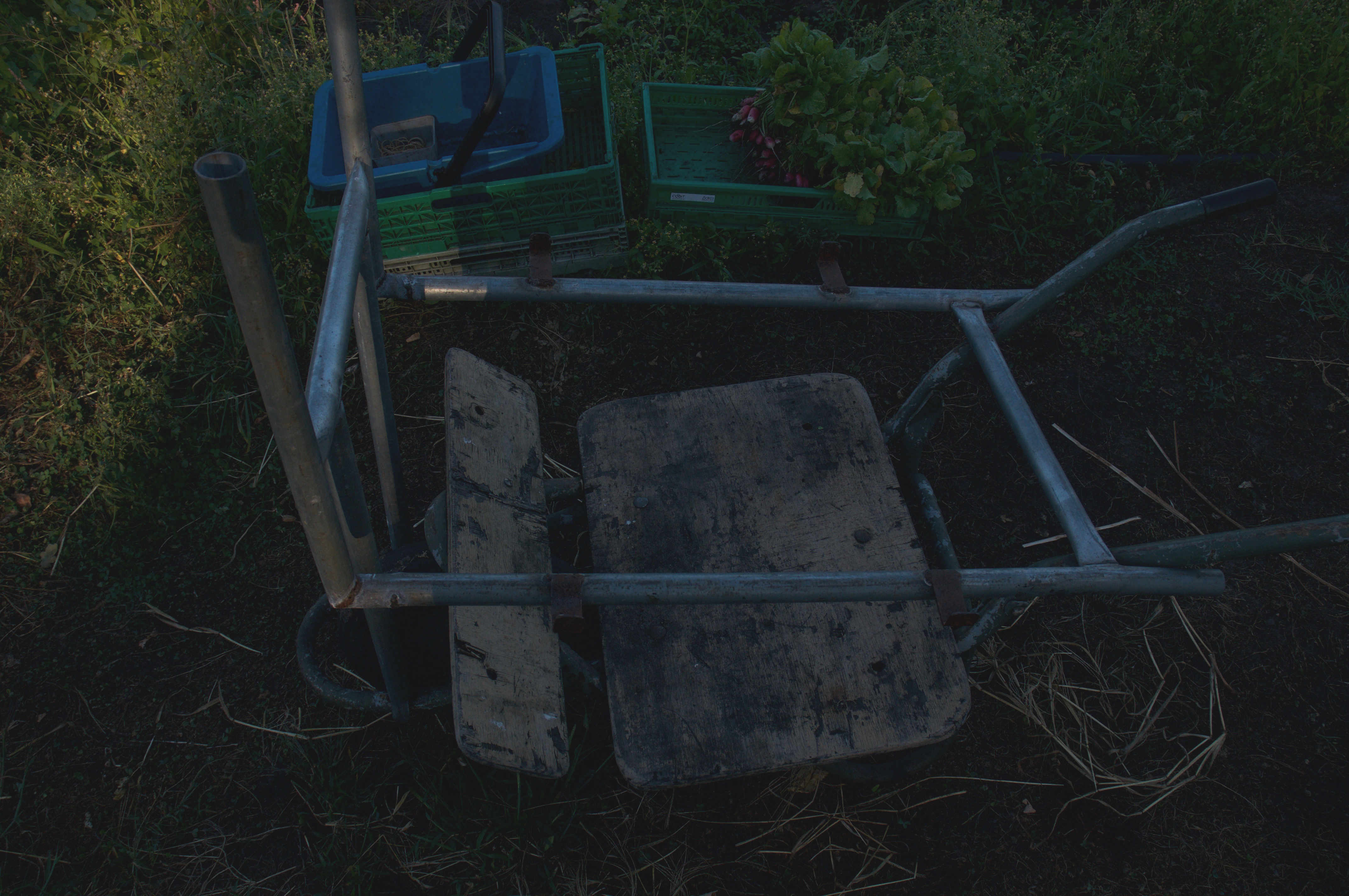

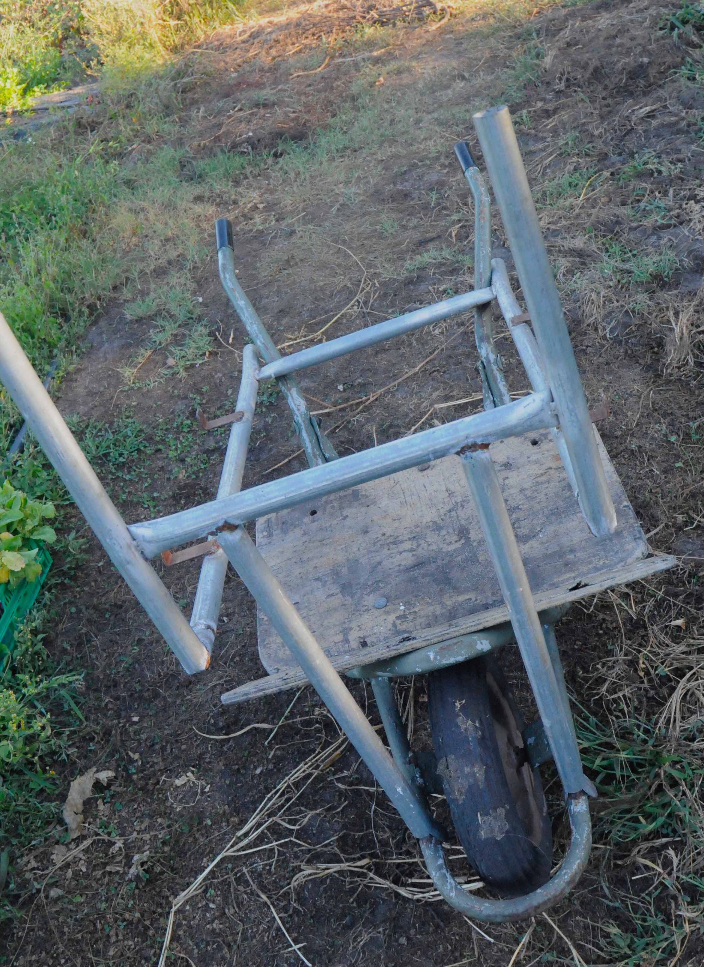

Hervé ne possédait pas de brouette maraichère, mais a récupéré une vielle brouette à la déchetterie. Il a pu après un petit temps de réflexion y ajouter un étage en utilisant des tubes de barrière de protection, type barrière vauban.
Cet étage est démontable très facilement, car il n’est tenu que par emboitement des tubes sur des boulons soudés sur l'arceau qui passe devant la roue. La forme des bras de la brouette permet ensuite de faire en sorte que l'étage soit en appui sur ces derniers. Le risque de glissement latéral est supprimé avec des pattes passant à l'extérieur des bras de brouette.
Cette brouette permet de mettre 2 caisses en bas, et 4 caisses en haut, n’a absolument rien couté, et a prit 1h à fabriquer !
