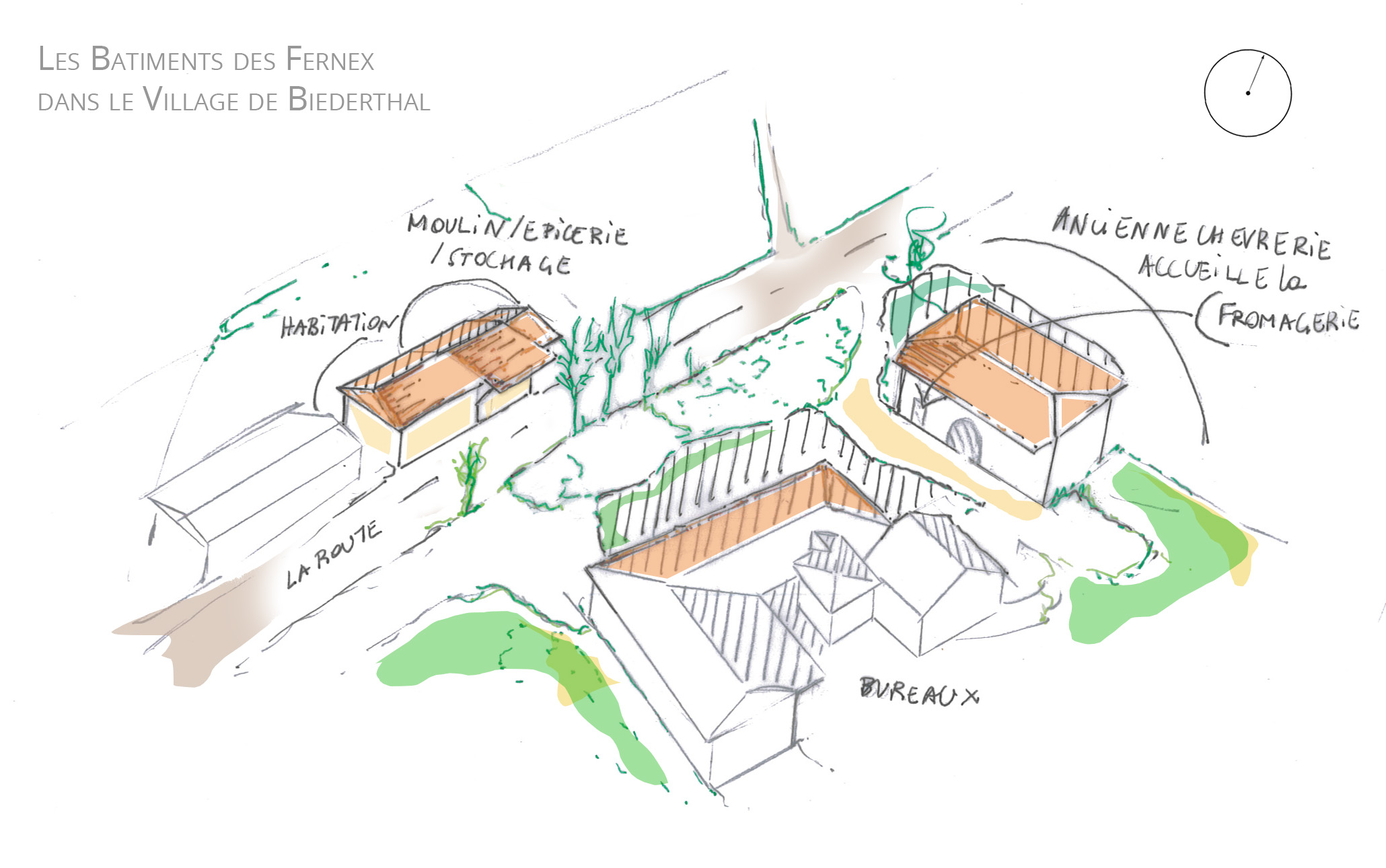

En 2012, un terrain assez éloigné du corps de ferme se libère. C’est alors que s’enclenche la mécanique : Stéphane décide de construire son bâtiment d’élevage sur cette parcelle qui, bien qu’éloignée, a l’avantage d’être assez grande pour être le lieu de vie des bêtes. Les bâtiments anciens où résidaient jusqu’à présent les animaux sont alors libres : là vient se concrétiser le projet du circuit court. Une boulangerie accompagnée d’un silo de stockage voient le jour, ainsi qu’un local dédié à l’accueil, l’échange et la vente. Dans la foulée, la vieille fromagerie est remise aux normes. La boucle est bouclée !

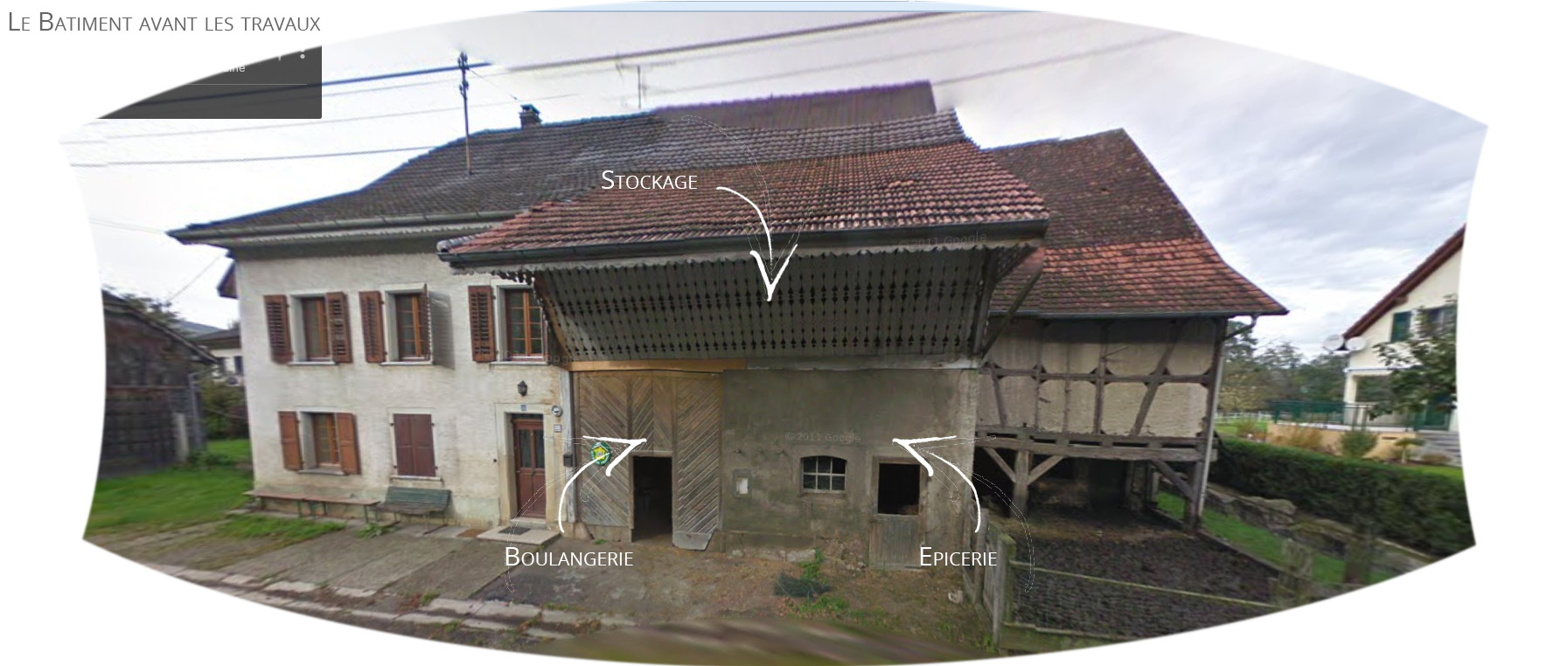

Vue du vieux bâtiment.jpg (298.02 Kio) Consulté 3126 fois
Clef de détermination : Le projet de Stéphane est de développer la ferme de son père dans un but holistique : aller vers plus d’autonomie et d’autosuffisance, en accord avec ses valeurs et les principes de la biodynamie

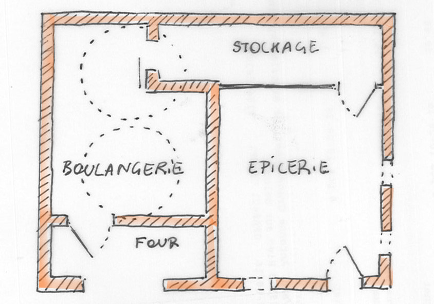

Surface 60m² pour chacune des deux pièces (boulangerie, épicerie)
Lieu d’accueil pour les ventes et pour le public. Ils vendent aussi de la viande une fois par semaine.
Les cellules de stockage sont positionnées sur le plancher au dessus de ces deux organes.

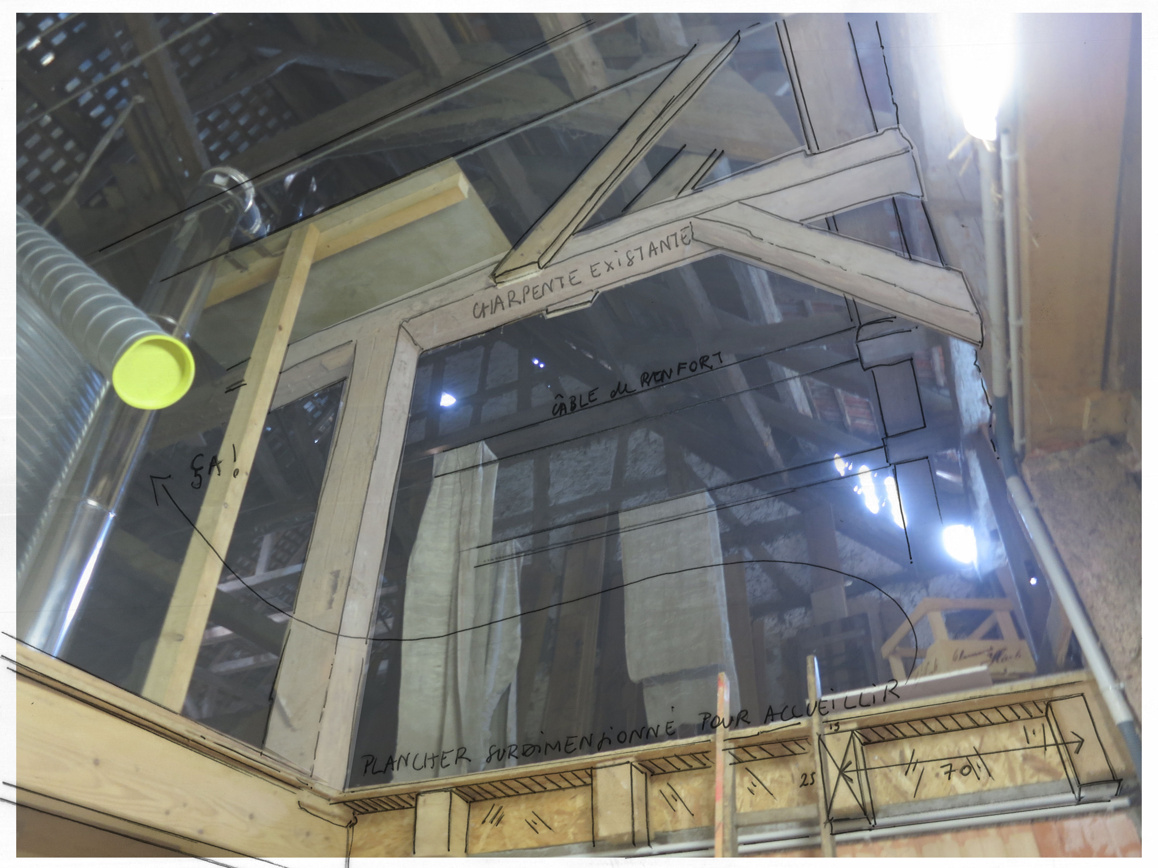

L’ancienne étable a été divisée en deux partie. La charpente de la toiture a été renforcée, à l'aide de câble de tension

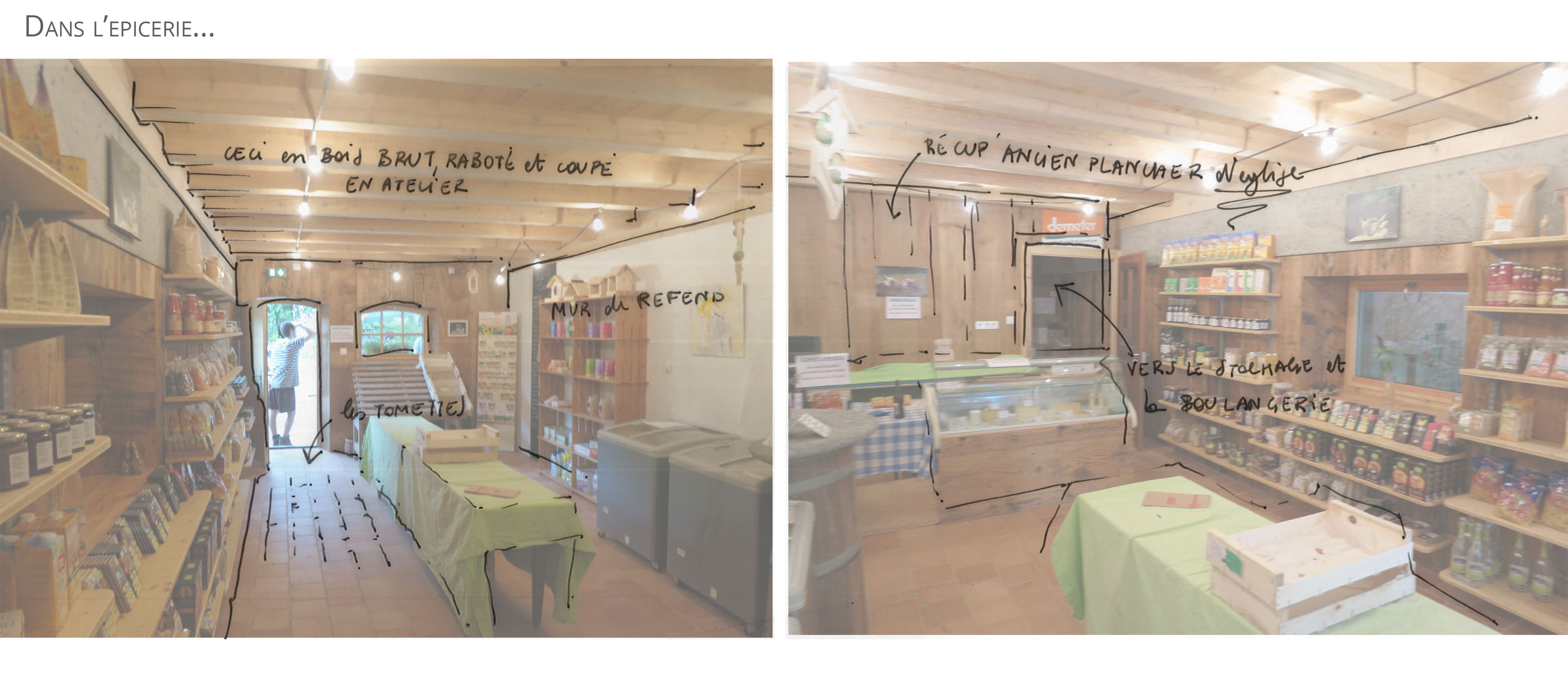

Dans l’épicerie :
Vient ensuite la pose des tomettes.
La charpente du plafond est en bois brut, coupé et raboté en atelier.
Un menuisier a fait les fenêtres et porte.
Lambrissage des murs : bois récupéré sur un ancien plancher d’église.
Ils ont ménagé une lame d’air entre la couverture et le mur existant, car c’est un vieux mur en pierre qui a tendance à subir les remontées humide. Lame d’air pour l’isolation, plus le bois est décollé du sol, pour ne pas souffrir de l’humidité.
Vue épicerie.jpg (571.76 Kio) Consulté 3126 fois

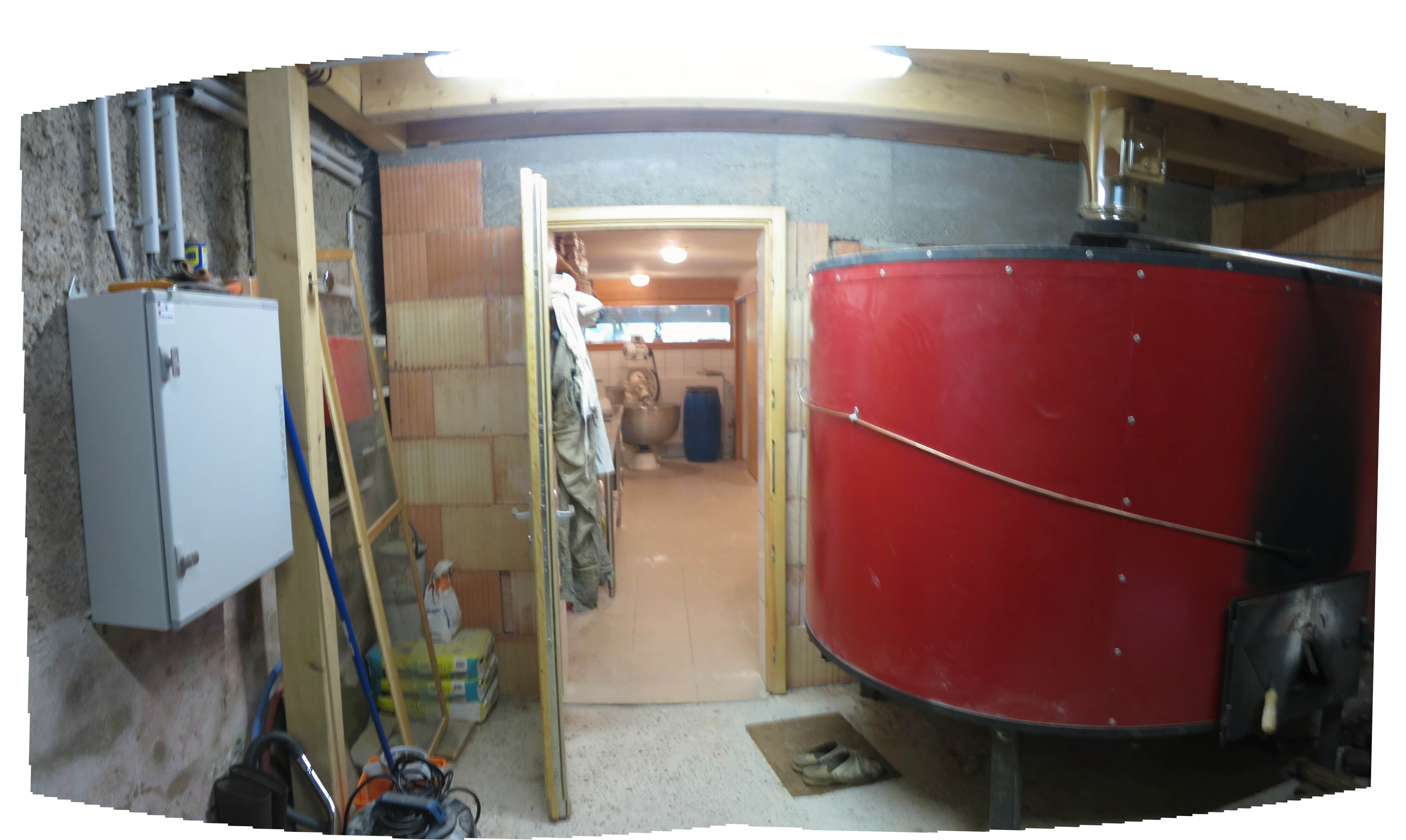

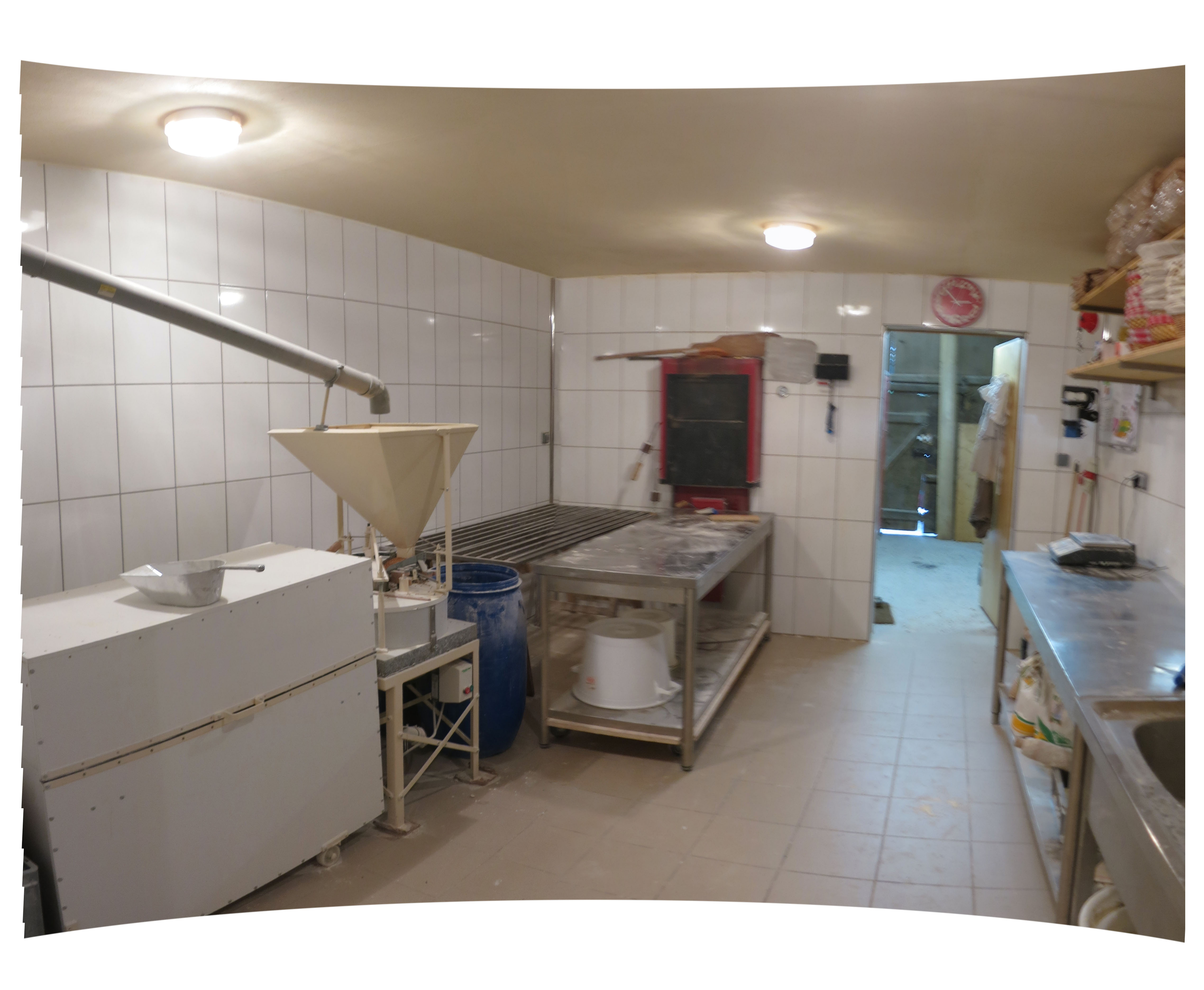

Dans la boulangerie :
Pour la boulangerie, tout les murs intérieurs ont été doublés ou refait en monomur pour supporter les silos qui sont installés au dessus.
Stockage pour la boulangerie : 22 tonnes en deux fois. (1900 euros de matériel silo)
Panorama boulangerie.jpg (819 Kio) Consulté 3126 fois
Panorama four.jpg (819.58 Kio) Consulté 3126 fois
Installation du plancher, sur-dimensionné pour accueillir la charge des silos et d’éventuelles extensions de stockage. (25x15cm), entraxe 70cm, dimensionnement « empirique » par le 3ème associé. Pas de soucis avec les cellules pour l'instant.
Retours des murs en briques permettent de porter les cellules à l'étage.

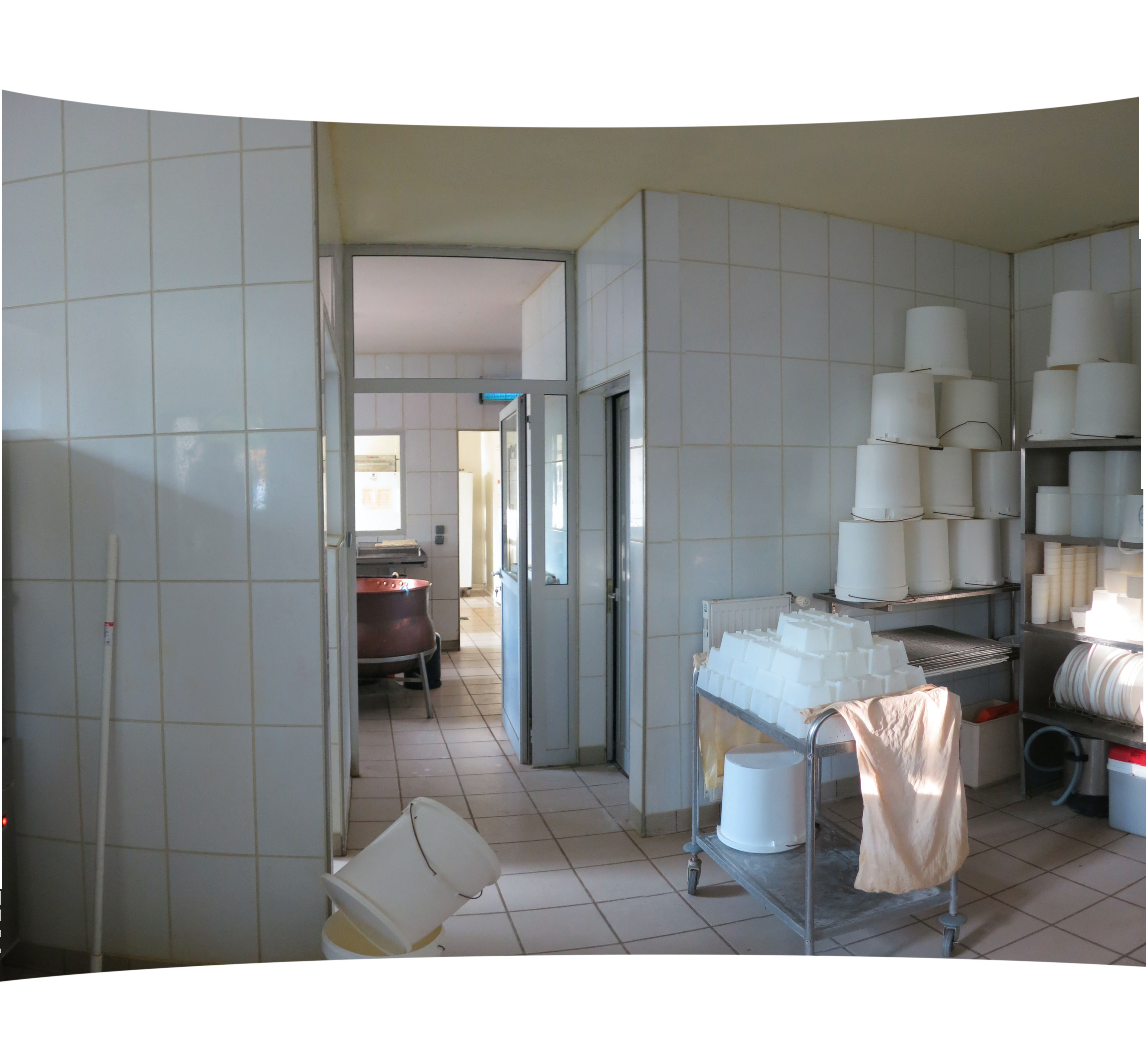

Fromagerie :
Il s’agit de la remise aux normes d’une vieille fromagerie pour pouvoir faire de la transformation.
Recarrelage, puis agrandissement sur le fond. Baguettes d’inox dans les angles, et les mur en bois du fond recouverts de panneaux sandwich métal plus mousse au milieu, pour que ce soit lavable et isolant.
Panorama Fromagerie.jpg (815.01 Kio) Consulté 3126 fois

La plateau est divisé en deux espaces, séparés par un mur porteur. Le redent au fond sert d’espace de stockage pour l’épicerie, et d’accès à la boulangerie. Ce retour du mur de refend permet également de venir supporter la surcharge induite par les cellules de stockage.

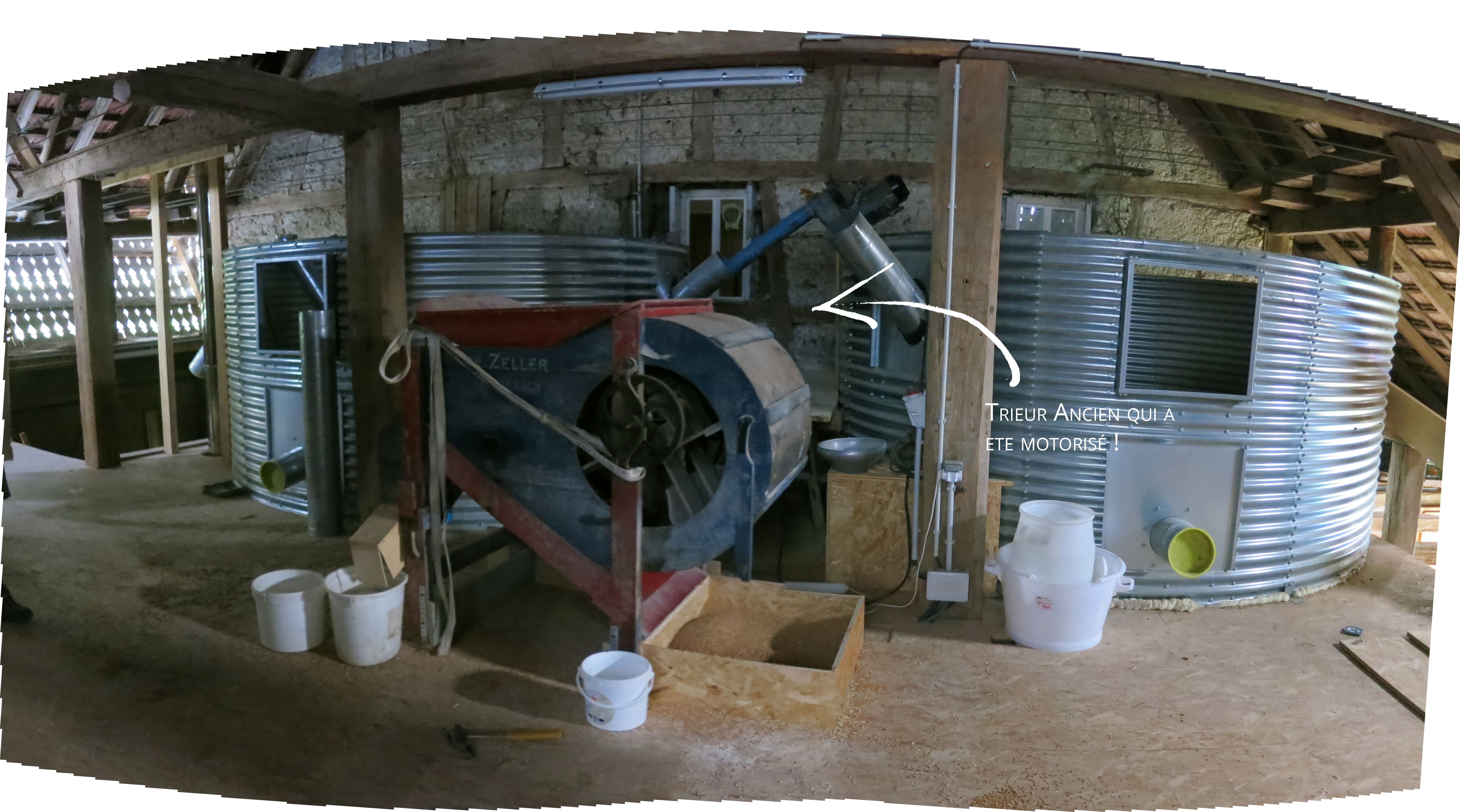

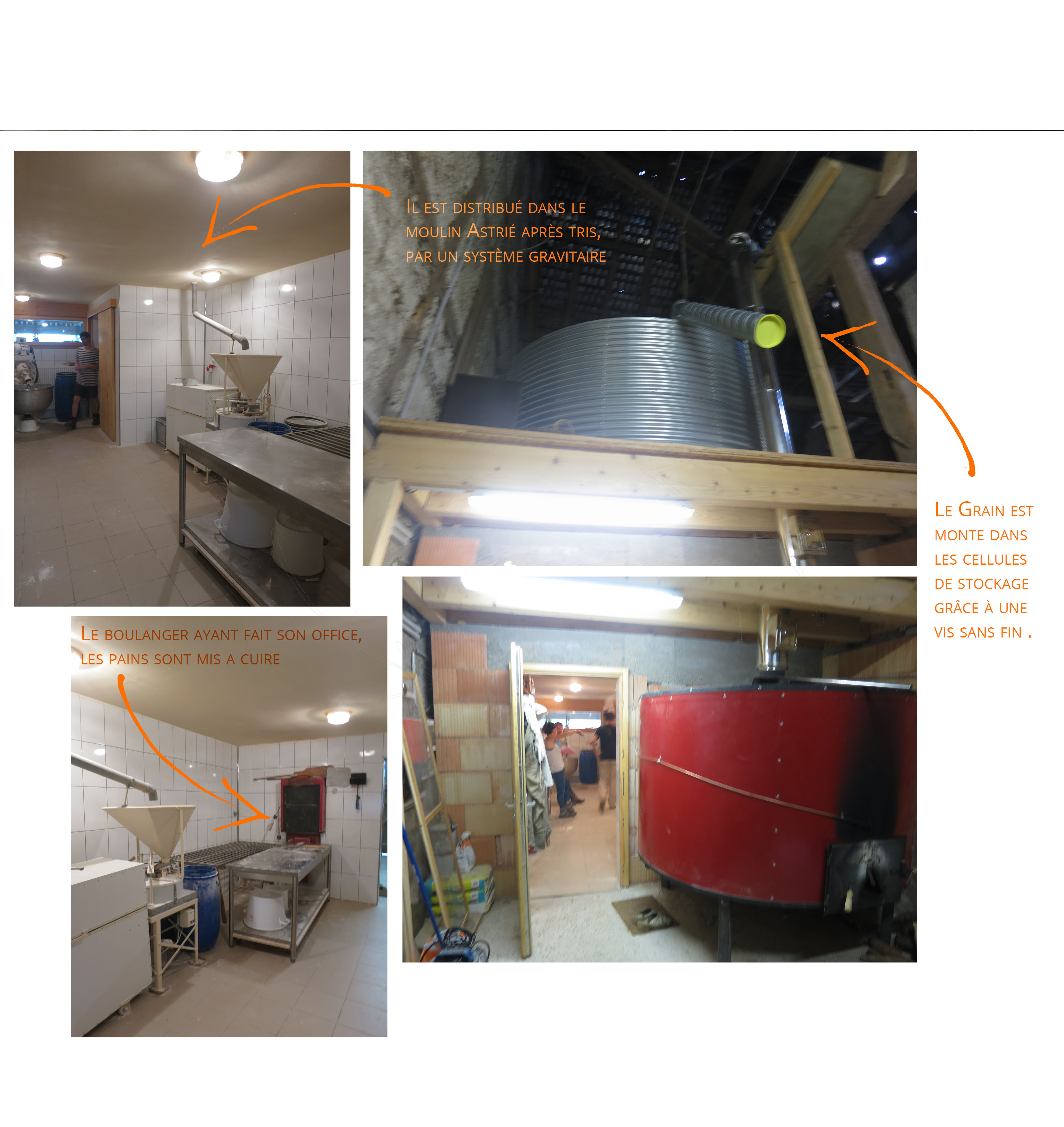

Tri et cellules de stockage à l'étage, fonctionnent avec 2 vis sans fin : blé est « benné » dans le sas contre la rue (dans une bassine/baignoire), puis monté jusqu'aux cellules (2x11 tonnes), grâce à une vis sans fin. Ensuite envoyé dans le trieur , puis récupéré en seaux et renvoyé à la main dans l'entonnoir qui va dans le moulin en contrebas.
Panorama cellules de stockage.jpg (1.34 Mio) Consulté 3126 fois
Boulangerie: moulin raccordé en haut (système gravitaire), et pétrin en récup'- reconstruction. Ensachage très sommaire, avec un plan de travail à ajouter sous la couseuse à sacs .
Prévu d'ajouter 2 parisiennes pour laisser reposer les pains avant/après la cuisson, bien plus pratiques et mobiles que les tables bricolées actuellement.
