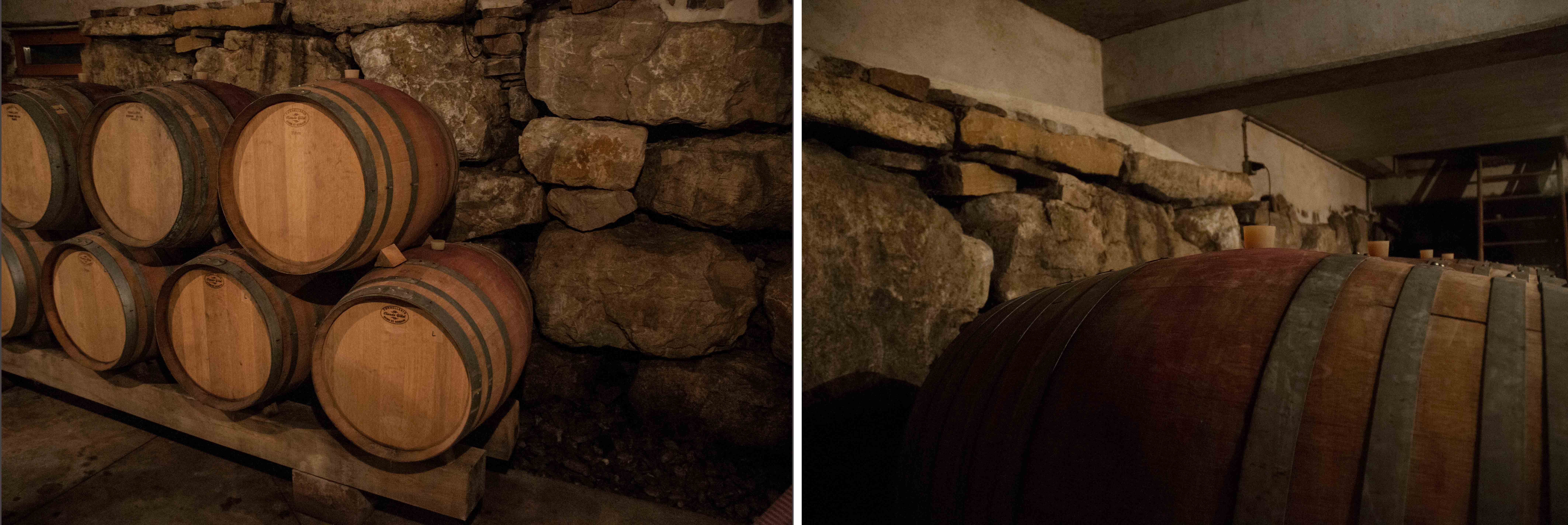

La cave biodynamique des BOESCH

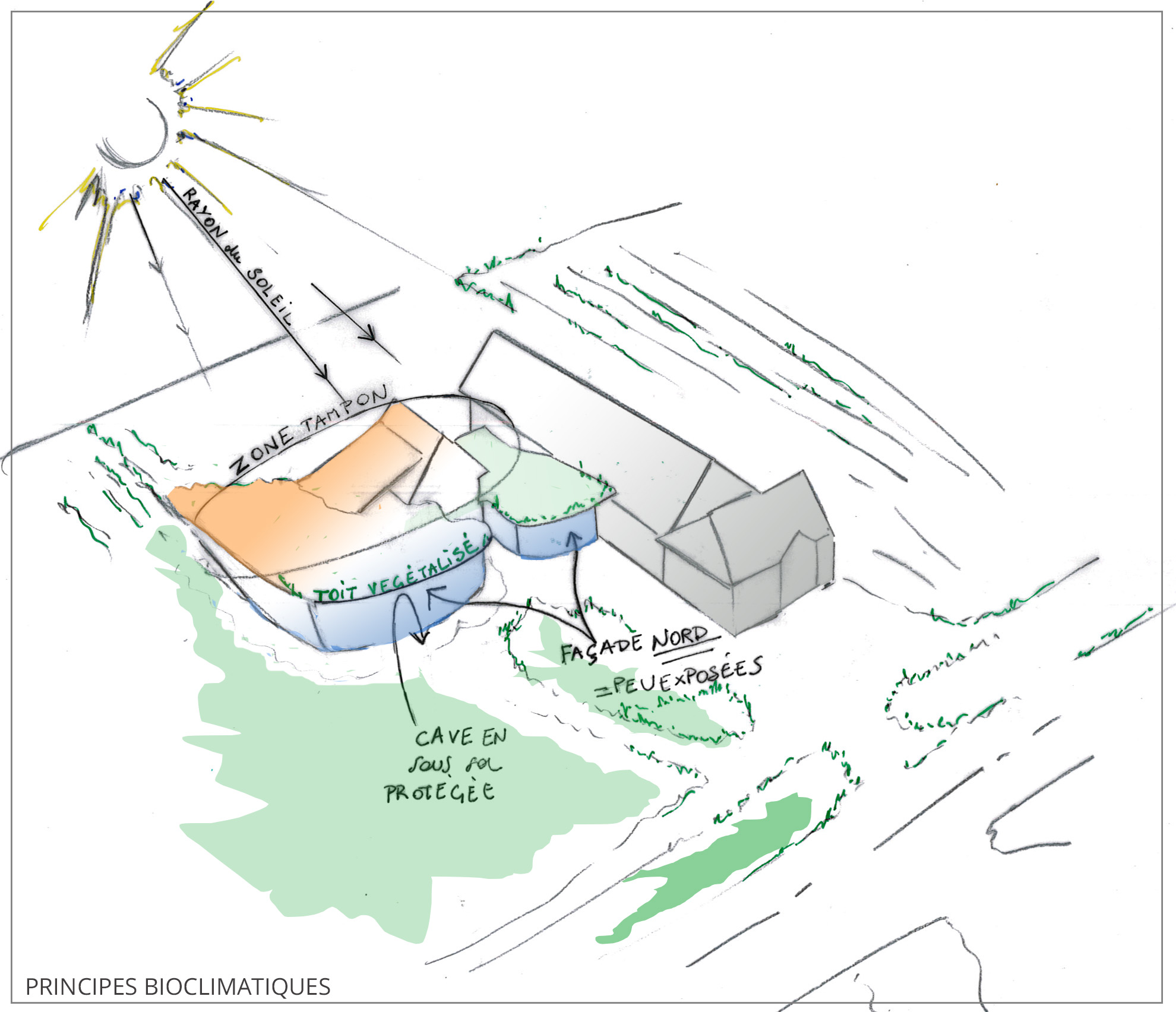

o Choix de conception bioclimatique de la partie agricole :
Dans le but de concevoir un bâtiment integré dans son environnement et respectueux, Matthieu et Marie ont adopté les principes de l'architecture bioclimatique :
Vue bioclimatique.jpg (424.31 Kio) Consulté 10380 fois

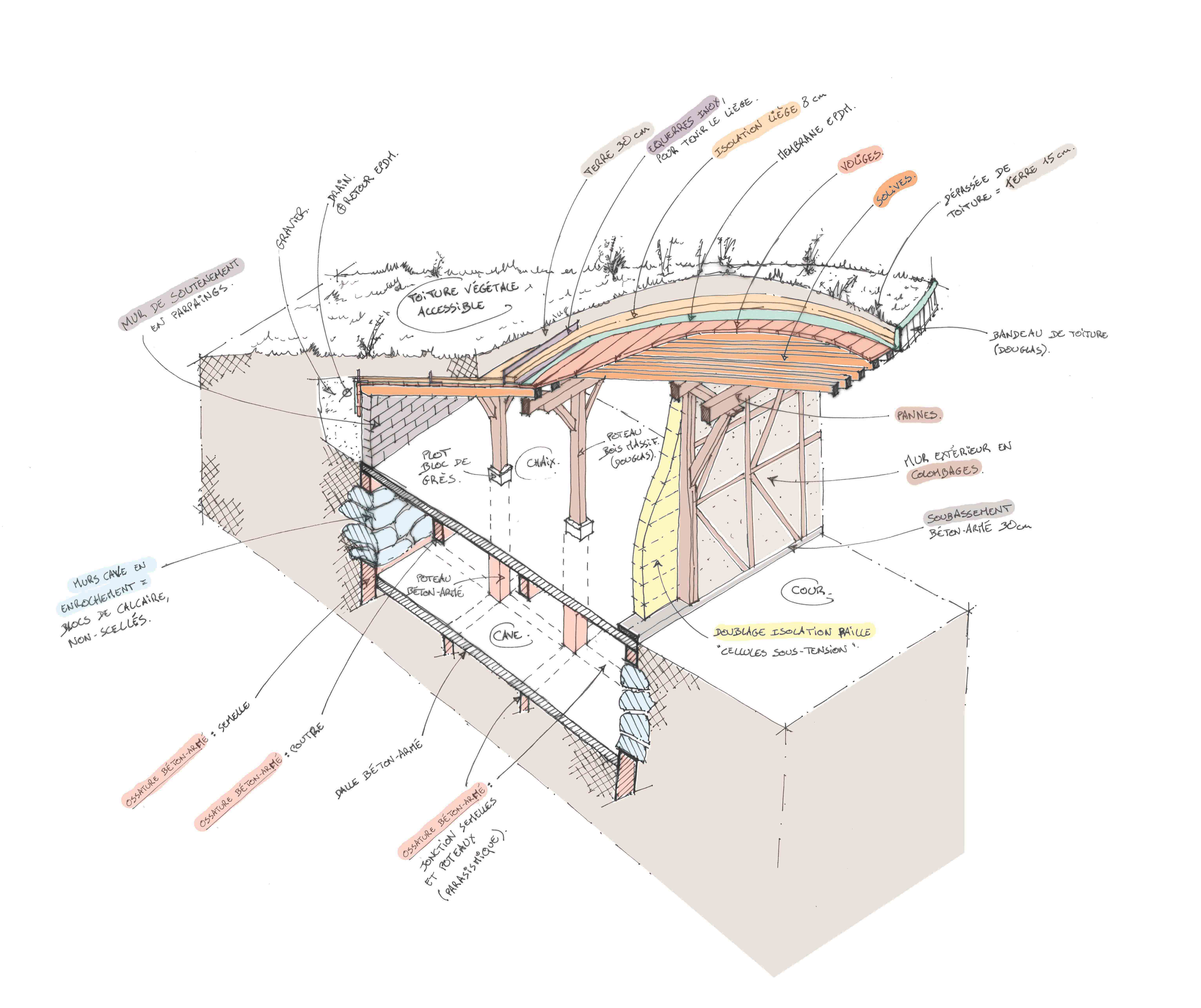

- Cave : murs en enrochement, blocs de calcaire non-scellés + poteaux-poutres béton-armé + dalles béton-armé
- Charpente du Chai : murs extérieurs en colombages + système poteaux-poutres bois massif + poteaux bois sur plots + mur de soutènement en parpaings.
- Isolation du chai : doublage bottes de paille, technique expliquée à la suite de ce message.
- Toit, couverture, étanchéité (de bas en haut) : solives (entraxe très serré, environ 30cm) + voliges + membrane EPDM+ 8cm de liège + 30cm de terre . Calcul de la structure du toit pour 450kg/m².
o Choix constructifs de la partie agricole :
axo structure V.2.jpg (786.01 Kio) Consulté 10164 fois
Coupe structurelle
La cave est en enrochement non scellé, fondé sur du béton. Une ossature poteau poutre en béton vient reprendre la charpente bois du chais, qui est sur-dimensionnée pour tenir compte du poids de la terre du toit vegetalisé.
Schéma du dispositif parasismique
Une sorte de cadre en béton-armé « poteaux-poutres-semelle » qui assure la résistance aux séisme en solidarisant tous les éléments, dans lequel viennent se loger blocs de pierre des enrochements.
structure cave.jpg (682.46 Kio) Consulté 10366 fois
Structure de la cave : à gauche les enrochement, à droite zoom sur le cadre en béton.

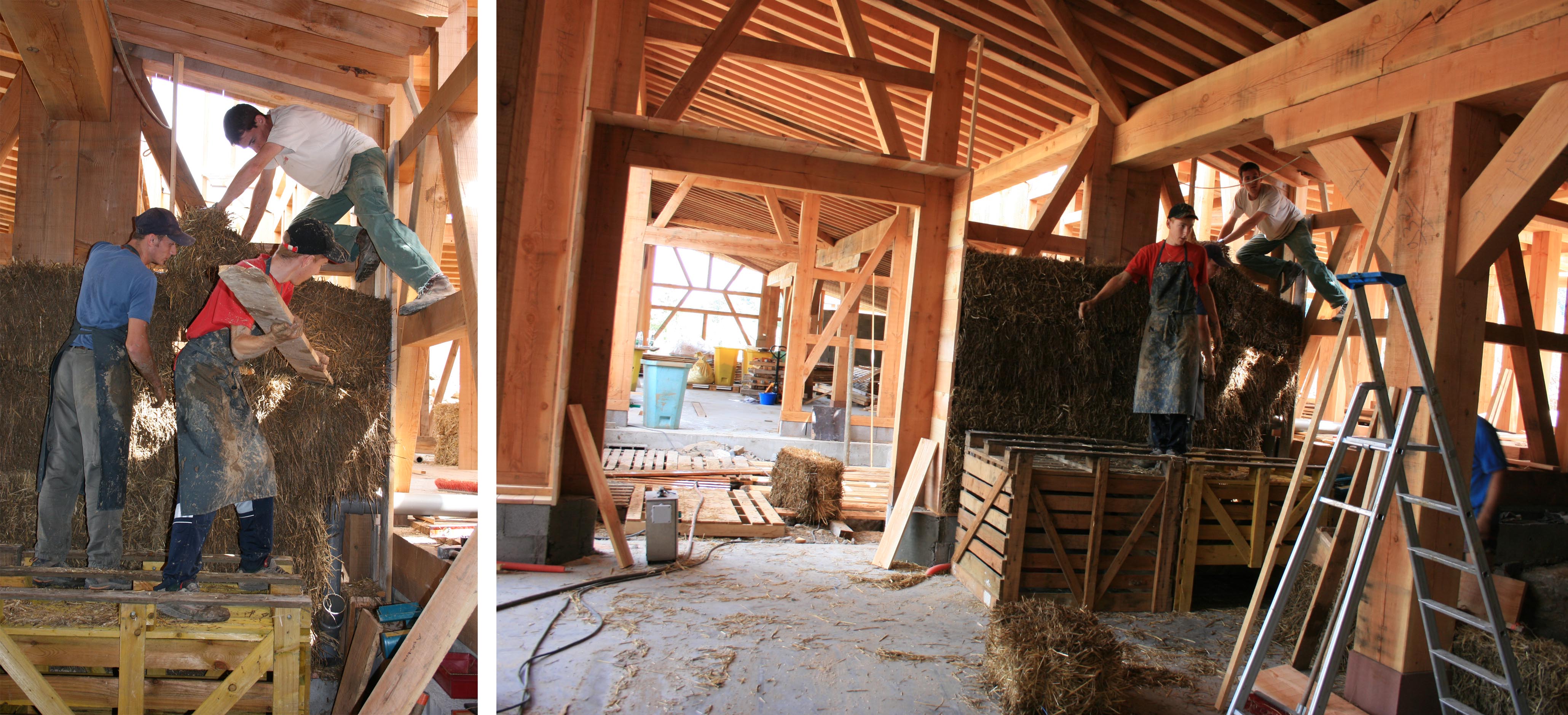

Quelques infos sur l'isolation en paille + photos de chantier
Bonjour à tous ! En complément du post précédent, voilà quelques infos sur l'isolation intérieure des murs de ce bâtiment.
Globalement ce doublage en bottes de paille reprend le principe des cellules sous tension (CST), mais dans une version un peu allégée en bois.
Le système de base de la CST est utilisé dans le cas d'un mur porteur, avec un principe simple : comprimer latéralement chaque botte entre deux montants d'ossature-bois, de façon à ce que la paille participe au contreventement de la structure, en plus de son rôle d'isolation. Pour éviter le tassement général du mur, on ajoute aussi 2 liteaux (de part et d'autre des montants) entre chaque botte, afin de les maintenir dans la hauteur. En gros, on fait une sorte de « cadre » autour de la botte, pour la maintenir en place. (Plus d'infos à la fin de ce post).
Ici le principe est le même, mais avec moins de bois, car le mur n'est pas structurel (se contente de se porter lui-même) :
- Chaque cellule fait 1,9x1,9m (4 bottes de 50x35x100cm, posées sur chant, rentrées en force pour une meilleur tenue et éviter les joints d'air), la compression dans la longueur est assurée par des montants verticaux en bois (taux de compression 5 % par cellule), disposés entre les bottes, dans le plan du mur.
- Ensuite, une entaille horizontale est faite à la tronçonneuse sur la partie basse des bottes (toutes les 2 bottes), pour y insérer des liteaux qui, une fois vissés aux montants, pourront empêcher le tassement des bottes. Le fait de les rentrer en compression permet d'éviter la présence d'air dans les joints et entre les éléments du cadre (pour ne pas devoir bourrer de paille en plus pour boucher les trous).
- Les bottes de paille sont aussi préalablement trempées dans un bain d'argile (ou « barbotine ») pour faciliter l'accroche de l'enduit terre.
Etapes de construction du doublage d'isolation en paille du chai : système de cellules sous tension "allégé"
Etapes CST.jpg (941.34 Kio) Consulté 10302 fois
Différence principale avec le système CST classique : normalement, les montants et liteaux sont positionnés autour de chaque botte de paille (soit 1cadre par botte, comme un mur ossature-bois en fait), alors qu'ici on a un montant/liteau toutes les 2 bottes (soit 1cadre pour 4 bottes, qui constituent une cellule) (en plus, normalement on fixe les liteaux aux montants avant de mettre la paille, ici ils sont mis après). La CST classique est utilisée dans le cas d'un mur porteur (entre montants d'ossature), mais comme on est ici sur un simple doublage d'isolation on peut avoir un système plus léger, où le mur se contente de se porter lui-même (et puis pour l'instant, ça tient depuis 2008, d'abord).
Un petit détail technique sur le traitement des ouvertures : cadre/tableau intérieur contre le doublage en paille + grillage tendu entre le tableau et la menuiserie, enduit par la suite.

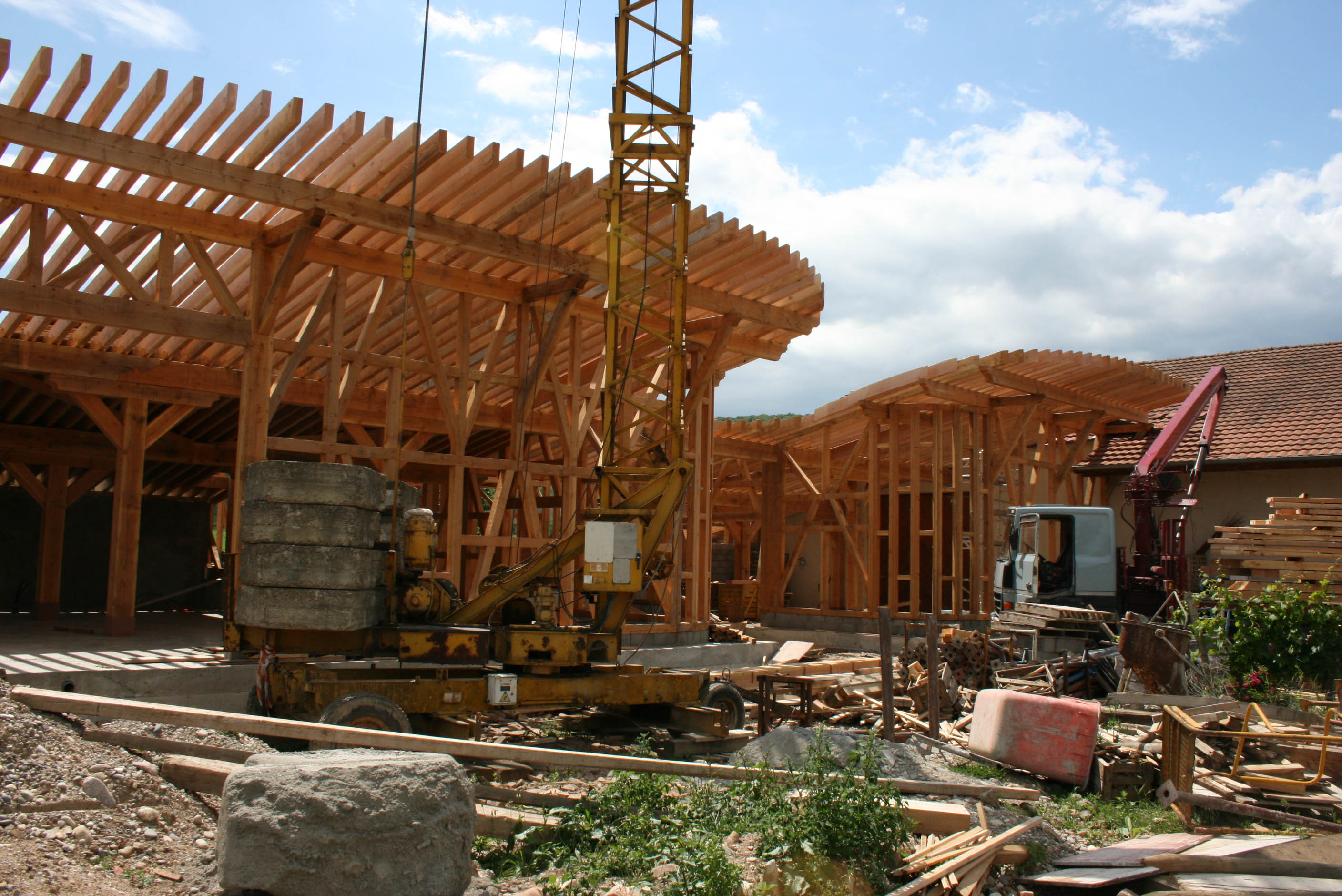

Fin de la construction de la charpente par des pros...c'est le début de l'autoconstruction !
fin chevrons.jpg (643.43 Kio) Consulté 10302 fois
Entrée en force des bottes de paille entre les montants. On voit aussi sur la deuxième image le tableau intérieur (en bois) des ouvertures, qui servira de support au grillage et à l'enduit terre (donne la finition arrondie aux embrasures des ouvertures)
mise en place paille CST.jpg (938.06 Kio) Consulté 10302 fois

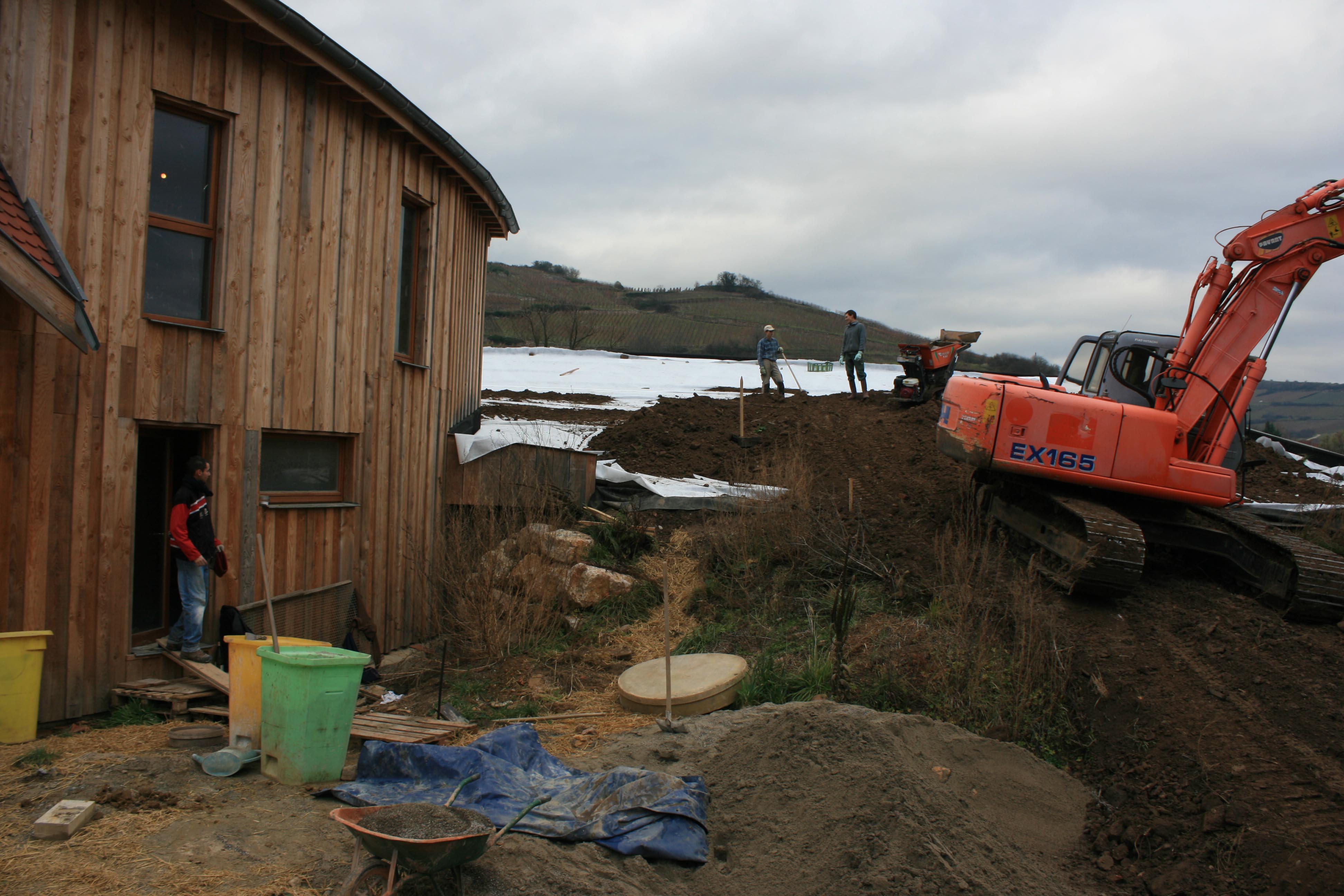

La terre déblayée pour creuser la cave est utilisée à la fois pour constituer le talus et le toit végétalisé : la talus est fait à la mini-pelle, et la terre est ensuite  amenée sur le toit avec une "brouette" motorisée pour ne pas surcharger la structure
Terre talus et toit.jpg (776.02 Kio) Consulté 10302 fois
