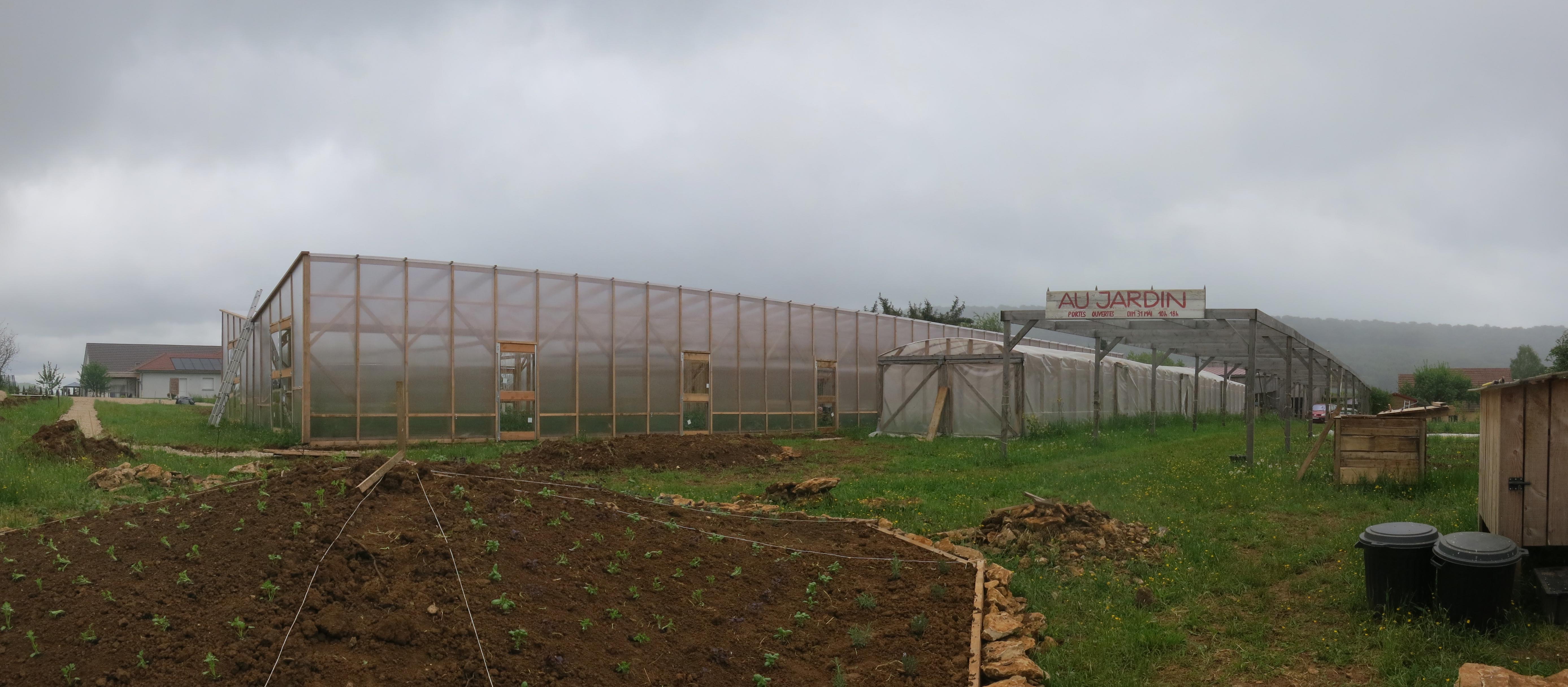

Sur la ferme Au Jardin :
En fonctionnement depuis 2015, cette ferme présente la particularité de mixer deux activités : Marie-Pierre en maraîchage et David en menuiserie, ce qui facilite le lancement de l'installation sur la partie construction.
Marie-Pierre souhaite suivre un démarche de permaculture « à sa sauce », adaptée en fonction de ce qui réalisable seule, en réduisant les activités chronophages pour se dégager du temps sur la vie de famille. Elle travaille essentiellement à la main ou avec un motoculteur, pas d'autre mécanisation.
Leur installation se fait donc à plusieurs vitesses : celles de la ferme, de l'atelier et la maison sur un même lieu, à la lisière du village. Le projet consiste aussi à en faire un lieu de rencontre sur le village avec l'accueil à la ferme, et une association de soutien a été créée pour leur donner quelques coups de main.
Après seulement un an d'installation et de nombreux aménagements, on a ici de nombreux exemples illustrant l'intérêt de travailler à plusieurs, de mixer les compétences ! L'aide du menuisier sur le projet est un atout précieux pour le gain de temps et le lancement de la ferme, et offre un panel de réalisations et d'expérimentations très différentes, avec un même matériau : le bois.
De la grande serre en double-tunnel, onéreuse et esthétique, à la petite serre en arches, sobre et efficace, en passant par des poulaillers mobiles déplaçables à la brouette, l'ensemble des bâtiments sont neufs et autoconstruits de A à Z !

Historique
Maraîchage bio et élevage de poules pondeuses en plein air :
- 2ha de terres, entre 0,5 et 0,8 ha cultivés (535 m² sous serres)
- 43 poules pondeuses
Commercialisation :
Uniquement en vente directe (+ approvisionnement d'un restaurant dans le village de temps en temps)
(pour afficher en grand : clic droit > "afficher l'image")
Vue 3.jpg (952.3 Kio) Consulté 15954 fois

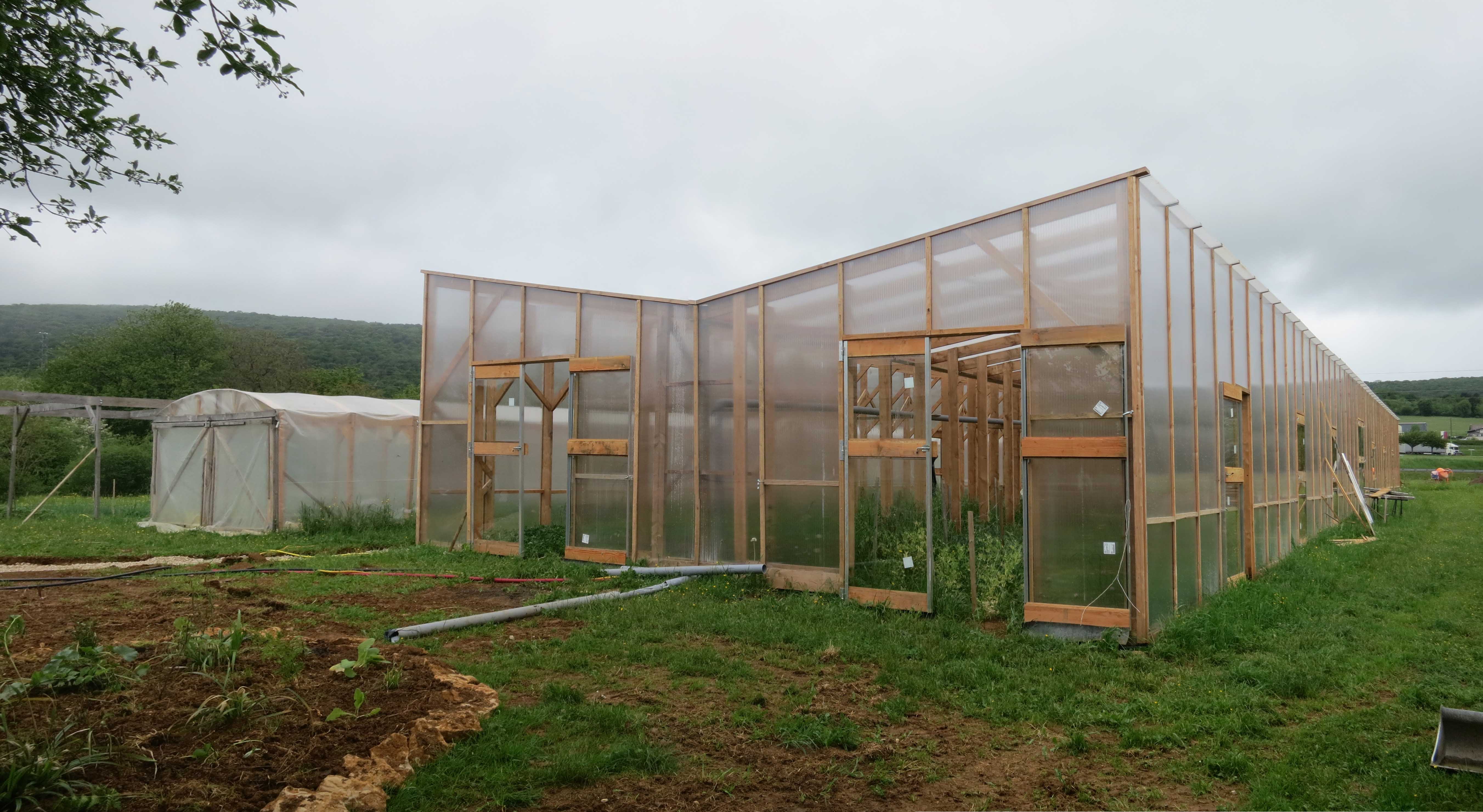

Grande serre double-tunnel en bois : construction neuve
Vue d'ensemble sur l'angle Sud-Ouest (pour afficher en grand : clic droit > "afficher l'image")
Vue 1.jpg (894.98 Kio) Consulté 15954 fois
Clef de détermination :
Besoin d'une surface importante sous serre, de hauteur (performances thermiques), afin d'assurer une continuité de production sur toute l'année (et notamment au printemps, où il est difficile de faire revenir les clients sur la ferme). Il s'agit aussi de pouvoir accueillir du monde dessous (public et activités), afin de valoriser au plus cette serre et l'énergie dépensée dans sa réalisation.
Coût global : 17 000 € pour toute la serre (achat des tout le matériel en neuf, mais avec des tarifs professionnels)
(16 000€ sans les portes en verre feuilleté)
Quantité de matériaux : 15m3 de bois (douglas, déjà débité en scierie),
Superficie : 400m² (4x10m, 4m de haut sur le grand pignon, 3,5m sur le petit)

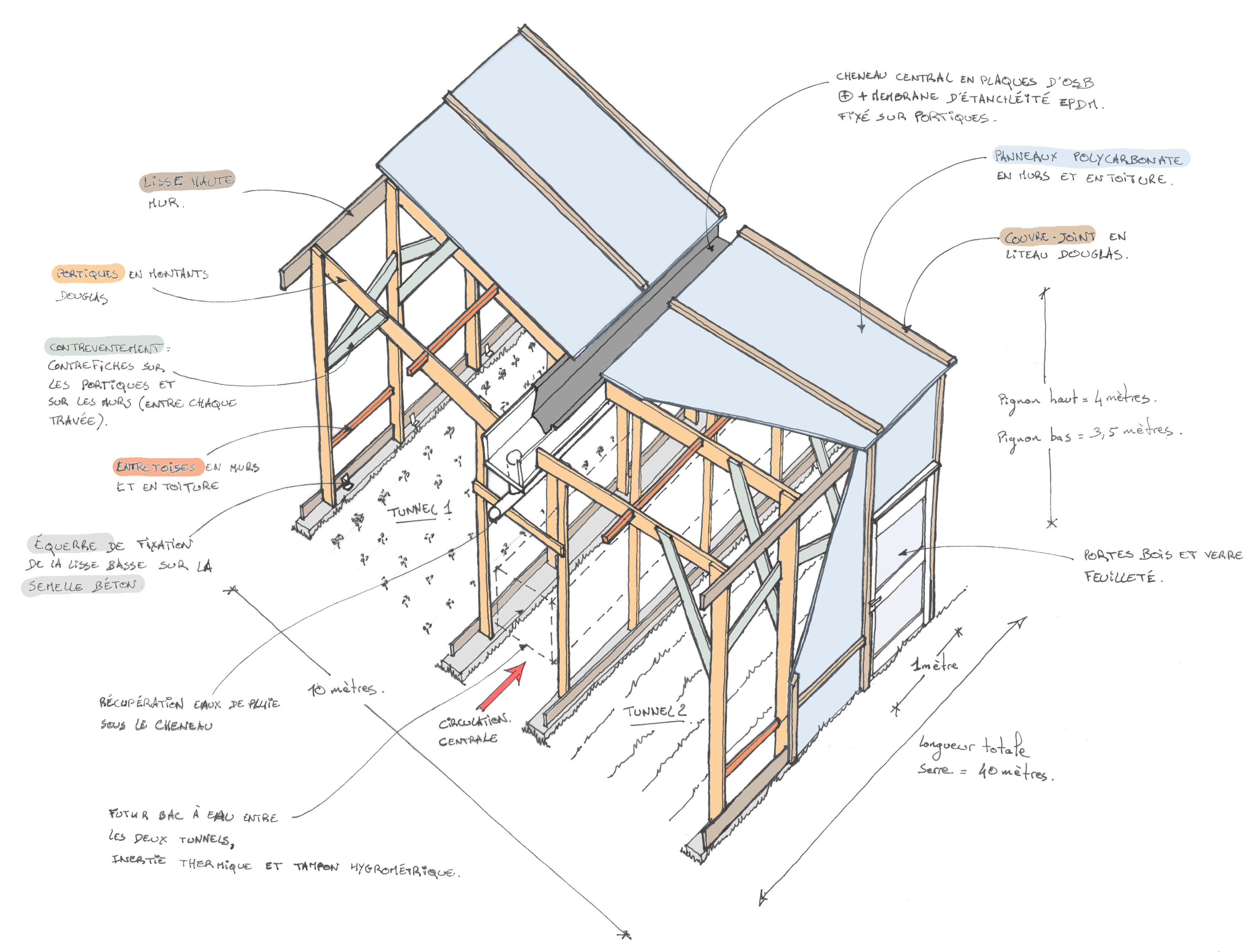

Choix de conception :
- Grande serre à double-tunnel, avec une allée centrale de circulation. Chaque tunnel est composé d'un portique en bois sur lequel sont fixé des panneaux de polycarbonate, l'allée centrale connecte les 2 tunnels.
- Enveloppe en polycarbonate : bien meilleure isolation thermique que la bâche, donc une meilleure régulation de température pour assurer la continuité de la production.

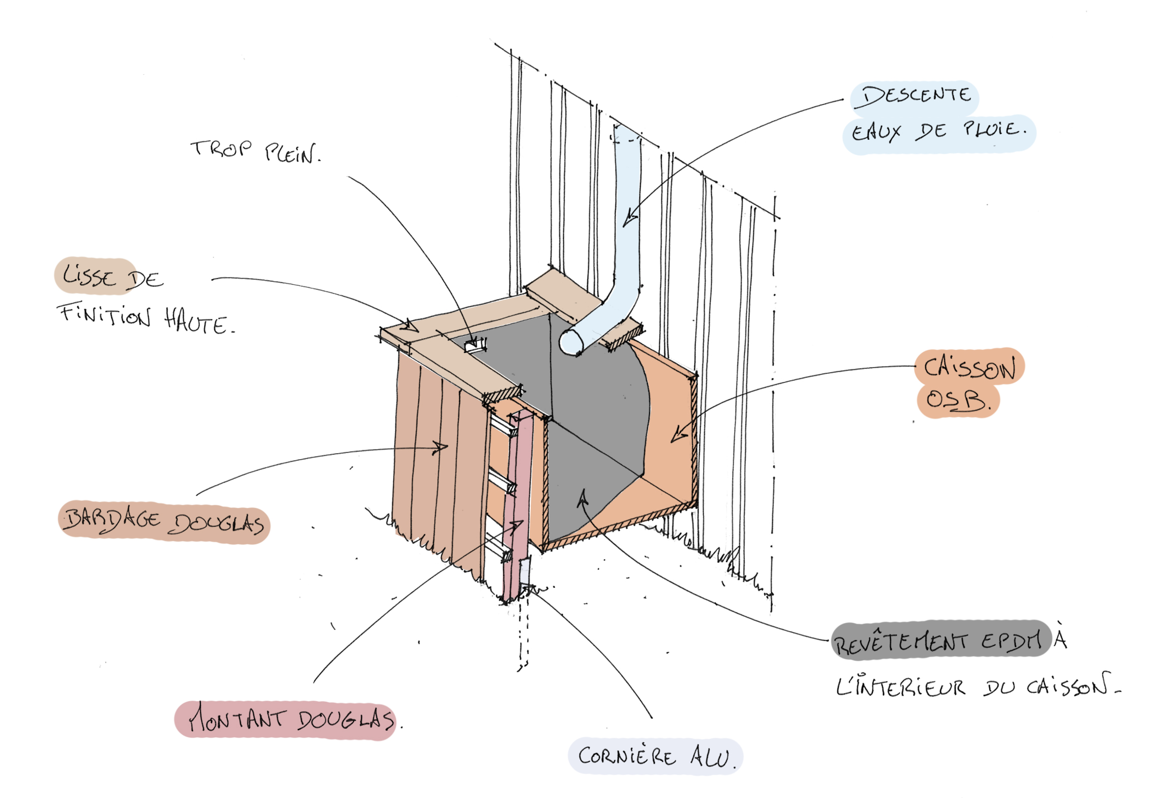

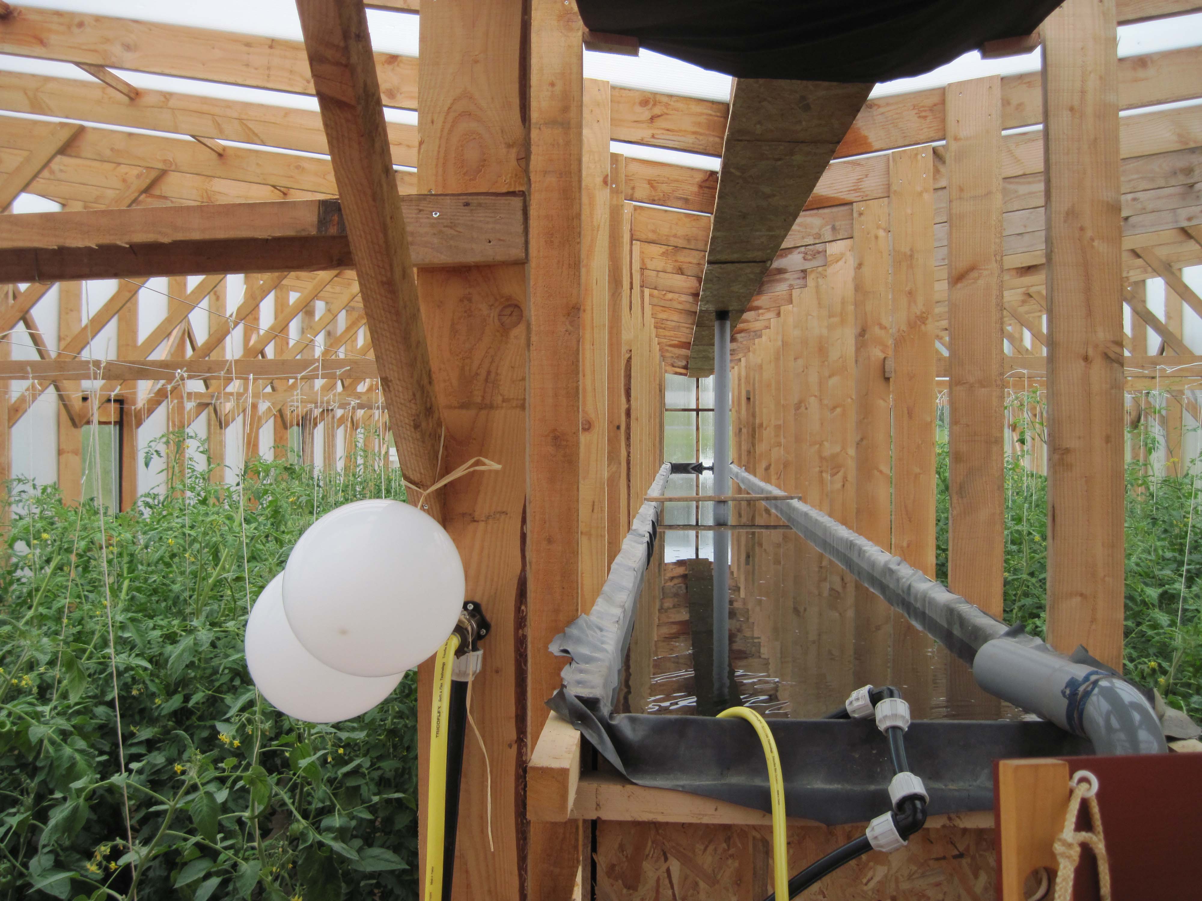

- Chéneau central en toiture (conditionne la forme du toit), pour la récup' des eaux de pluie, qui conditionne la pente du toit avec les 2 versants vers l'intérieur.
- Ouvertures / ventilation : 7 portes sur la longueur de chaque grande façade (tous les 5m) et 2 doubles-portes sur chaque pignon. La ventilation se fait en ouvrant toutes les portes, pour créer des courants d'air dans le sens de la longueur ou de la largeur.

- 2 bacs de récupération des eaux de pluie seront construits sous le chéneau, dans l'allée centrale. Ils devront jouer le rôle de tampon hygrométrique et apporter l'inertie thermique nécessaire pour prévenir l'intérieur du gel (+rafraîchir en été).

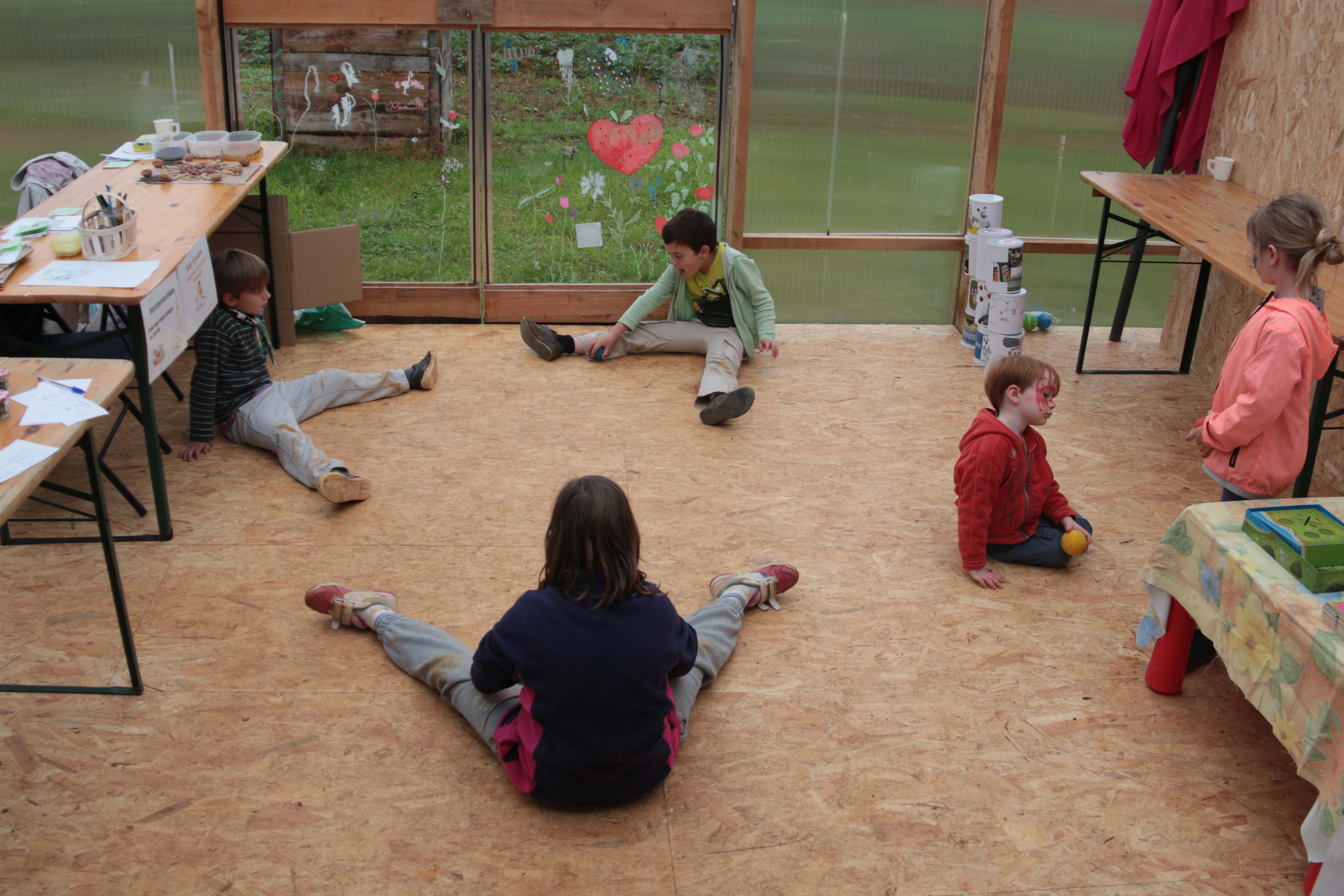

- Espace d'accueil / polyvalent (50m²) : un plancher-bois doit être ajouté au centre de la serre. Il pourra faire office de lieu de travail (zone tampon pour la récolte des cultures), ou accueillir des activités collectives (ateliers, réunions, etc).

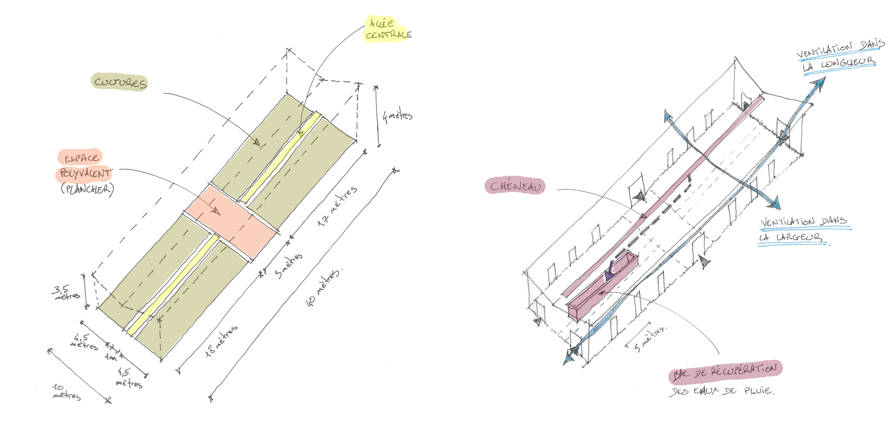

Schémas : organisation fonctionnelle + ouvertures, ventilation, récupération des eaux pluviales (pour afficher en grand : clic droit > "afficher l'image")

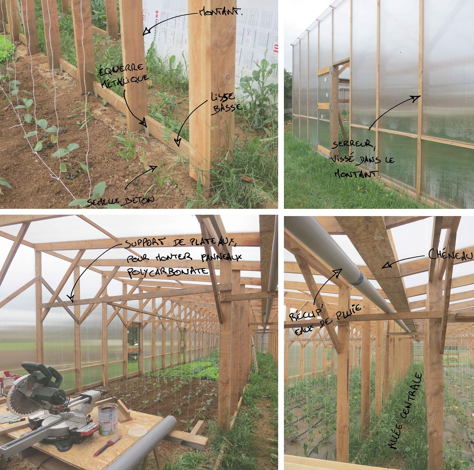

Choix constructifs :
- Structure : portiques bois en montants d'ossature (douglas non-traité, section 45x220mm), symétriques pour composer les deux tunnels et connectés en toiture par le chéneau. Ces portiques sont répétés sur toute la longueur de la serre, espacés d'1 mètre entre eux et solidarisés par des lisses hautes et basses.
- Fondations : 4 semelles filantes en béton-armé sur toute la longueur du bâtiment. Des équerres métalliques connectent les lisses basses aux semelles, en prenant soin de maintenir le bois à quelques centimètres du sol
- Chéneau de toiture : Caisson en plaques d'OSB, avec un revêtement en membrane EPDM pour l'étanchéité
- Contreventement : contrefiches dans le plan des murs et des portiques.
- Façades : techniquement, il s'agit de murs-rideaux, ou façades-légères (voir le lien en fin d'article). Les panneaux en polycarbonate (16mm) sont appliqués contre les portiques et tenus par des « serreurs » extérieurs en douglas, vissés jusqu'aux montants de structure (+joint entre les panneaux polycarbonate et les montants).
- Portes / ouvertures : jambages ( et charnières en alu + traverses en bois + vitrages en verre feuilleté (pour plus de transparence que le polycarbonate).
Composition de la structure (pour afficher en grand : clic droit &gt; &quot;afficher l'image&quot;)<br />Mise à jour : contrairement à l'indication du dessin, aucune circulation ne se fait par l'allée centrale, car celle-ci accueille les bacs pour les eaux de pluie (dessin à modifier)
Composition de la structure (pour afficher en grand : clic droit > "afficher l'image")
Croquis structure.jpg (964.73 Kio) Consulté 15954 fois

Matériel : uniquement en électroportatif. 2 scies radiales, 2 visseuses, une scie sauteuse et une scie circulaire.
Quelques quantités : 15m3 de bois (douglas, débité en scierie), 700m² de polycarbonate, 3km de joints, 10kg de quincaillerie.
Le bois a été stocké à quelques mètres de l'emplacement actuel de la serre, et un atelier découpe des éléments de charpente mis-en-place juste à côté. Les portiques étaient montés ensuite directement sur l'emplacement de la serre, et levés à bout de bras (l'ensemble est assez léger pour 2 personnes).
Pour monter les panneaux de polycarbonate sur le haut des façades et le toit, des plateaux ont été fixés sur en partie haute des portiques : on peut ainsi faire passer facilement le polycarbonate à quelqu'un en en appui dessus, sans avoir recours à un échafaudage.
Quelques détails à l'intérieur : fixation au sol, façade, plateaux pour monter les panneaux de polycarbonate à la main, chéneau (pour afficher en grand : clic droit &gt; &quot;afficher l'image&quot;)
Quelques détails à l'intérieur : fixation au sol, façade, plateaux pour monter les panneaux de polycarbonate à la main, chéneau (pour afficher en grand : clic droit > "afficher l'image")
Détails intérieur.jpg (706.99 Kio) Consulté 15954 fois

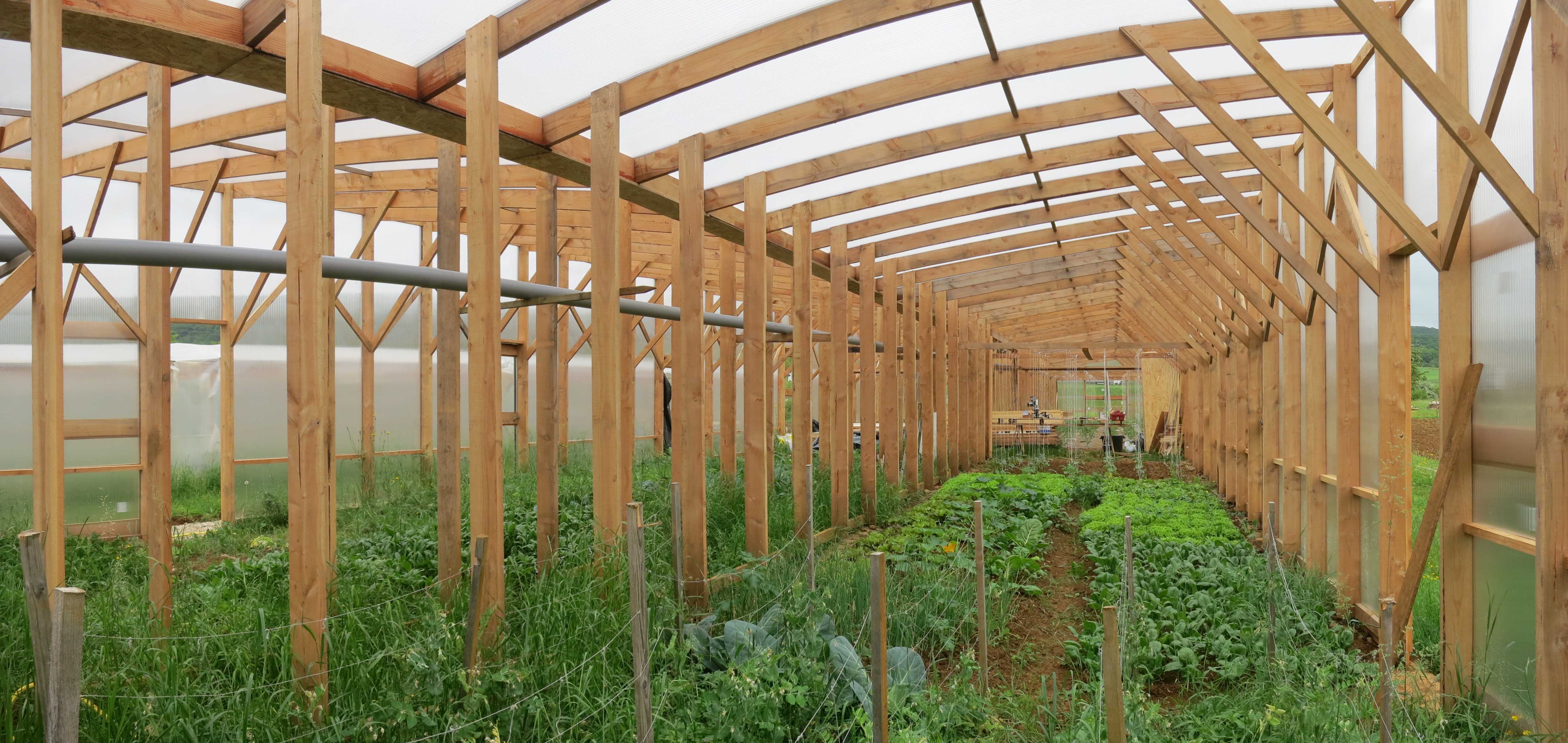

Bonjour à tous, comme annoncé voici une autre serre réalisée par Marie-Pierre et David, au début de leur installation.
Petite serre-tunnel en arches de bois :
Vue générale 1.JPG (896.57 Kio) Consulté 15516 fois

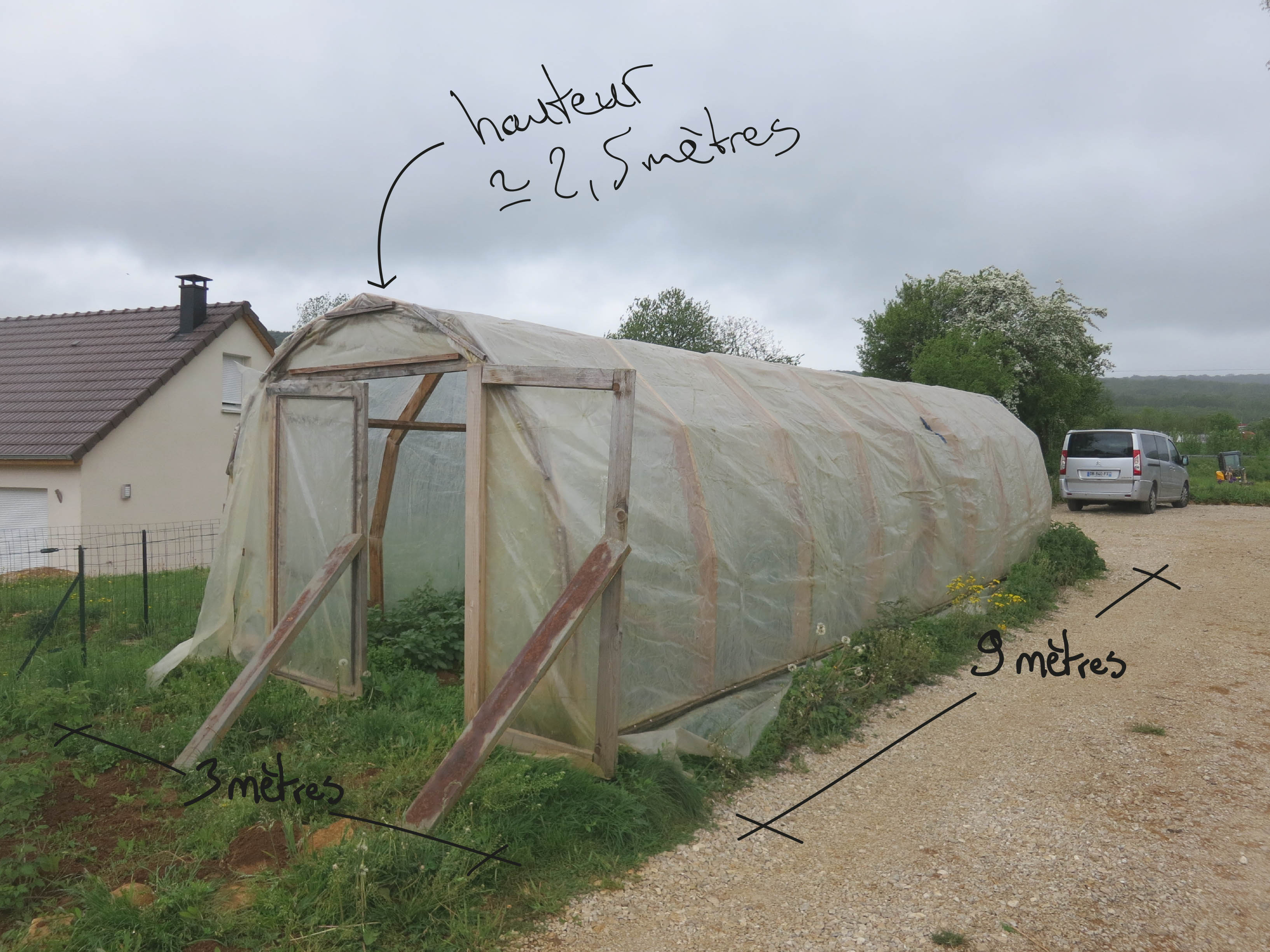

Principe :
Réalisée en 2013 pour accompagner le lancement de la production de légumes et l'installation de Marie-Pierre, cette petite serre de 27m² constitue un exemple intéressant de construction rapide à réaliser, avec une structure est simple et reproductible facilement (arches de bois composées d'une seule pièce répétée).
L'idée était de reproduire une serre en tunnel, relativement haute pour garantir une bonne inertie thermique, avec les « moyens du bord » pour construire rapidement : bois local et savoir-faire menuisier.
Vue générale 2.jpg (752.99 Kio) Consulté 15516 fois
- Serre haute : tunnel en forme d' « arc en plein cintre outrepassé » (cf schéma à la suite pour s'affranchir du jargon), qui permet de gagner en volume, de profiter d'une inertie plus importante, et de libérer les bords de la serre pour les cultures. Cette forme se combine bien avec le principe constructif des arches et joue le même rôle que les piédroits dans les modèles de serres plus classiques.
- Ventilation dans la longueur, en ouvrant les portes sur les pignons.

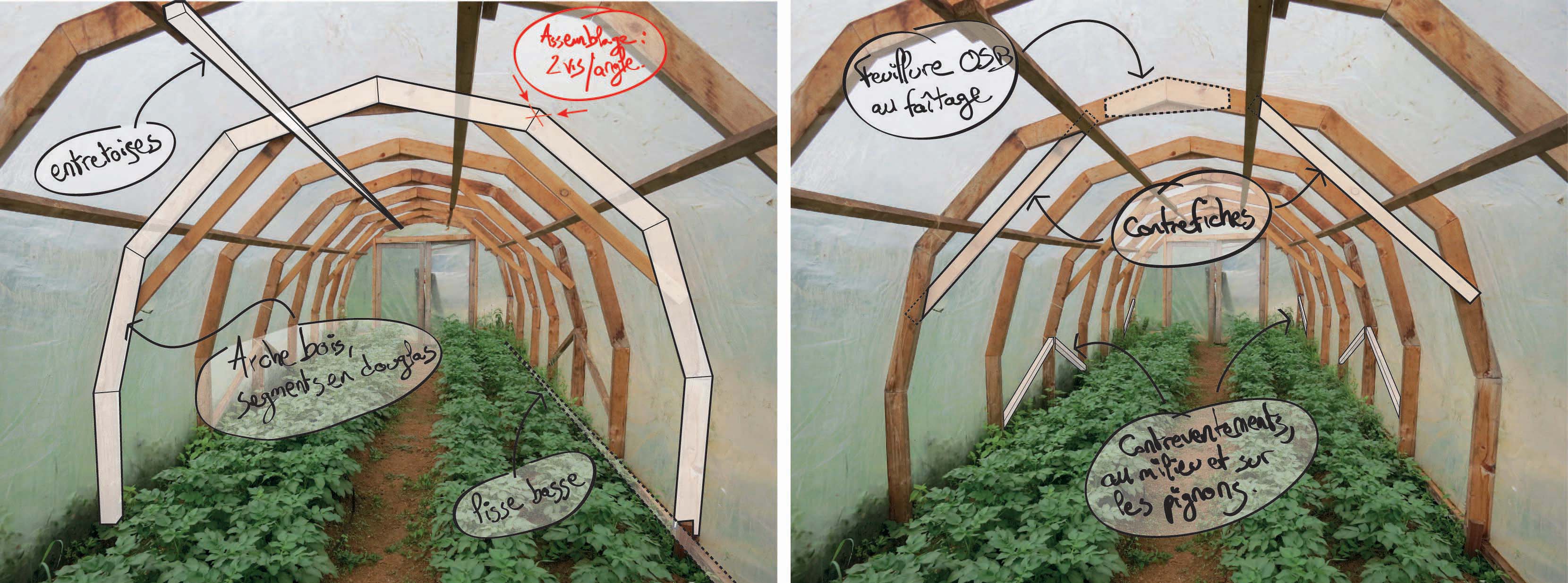

- Chaque arche est composée de 8 segments de bois traité, tous assemblés par deux vis à bois en partie haute de chaque angle. L'assemblage au faîtage se fait avec une feuillure en OSB pour plus de rigidité. 2 contrefiches sont aussi ajoutées pour prévenir des déformations latérales.
- L'écartement d'1 mètre entre chaque arche est maintenu par 4 pannes vissées directement sur les segments.

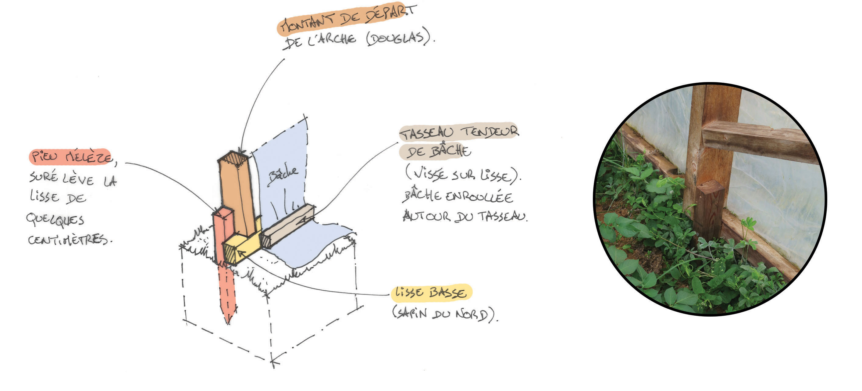

- Connexion avec le sol : lisses basses en sapin du Nord + pieux en mélèze (imputrescible) pour surélever la structure de quelques centimètres (même principe que dans la grande serre de 400m²)
- Contreventements : au milieu et sur chaque pignon pour empêcher la déformation de la serre dans la longueur.
- Portes : dormants fixés directement sur les arches des pignons Nord et Sud, ouvrants simplement composés d'une bâche pincée entre deux cadres de bois.
Structure intérieure.jpg (434.39 Kio) Consulté 15516 fois
Principe de fixation au sol : pieux en mélèze pour surélever la structure de quelques centimètres et éviter le pourrissement des bois moins résistants à l'eau
schéma fixation sol.jpg (289.44 Kio) Consulté 15516 fois
Ergonomie & usage :
- Malgré sa hauteur, cette serre dispose d'une excellente résistance au vent, en partie due à la souplesse de la structure (assemblages peu contraignants qui peuvent suivre la déformation de la structure).
- Très simple et rapide à réaliser (une seule pièce à découper, toujours de la même façon)
- Excellent rendement dans la production : bonne hauteur sous serre (environ 2,5 mètres de haut pour 3 mètres de long), ce qui permet d'avoir un bon volume intérieur (bonne inertie thermique + confort de travail). Pour l'instant, avant d'avoir un retour d'expérience sur l'année complète pour la grande de 400m², il s'agit de la serre qui a le rendement le plus constant tout au long de l'année (par rapport à sa surface).
- Pieux en mélèze : même si le bois est réputé imputrescible, cela ne l'empêchera pas de pourrir au bout d'un moment… mais la simplicité du système rend les pieux très simples à changer.
- De la même façon, comme la serre est un environnement très humide, la question du vieillissement de la structure en bois reste posée (exposition à la condensation sur le long terme). Comme pour la grande serre, on peut remplacer ce bois traité par du Douglas (local et « classe 3 ») pour conserver une résistance à l'eau, mais le retour sur le vieillissement reste tout de même à voir sur le long terme. L'avantage de ce système réside toujours dans la simplicité de la structure : si un élément est compromis, on peut le reproduire et le changer facilement.

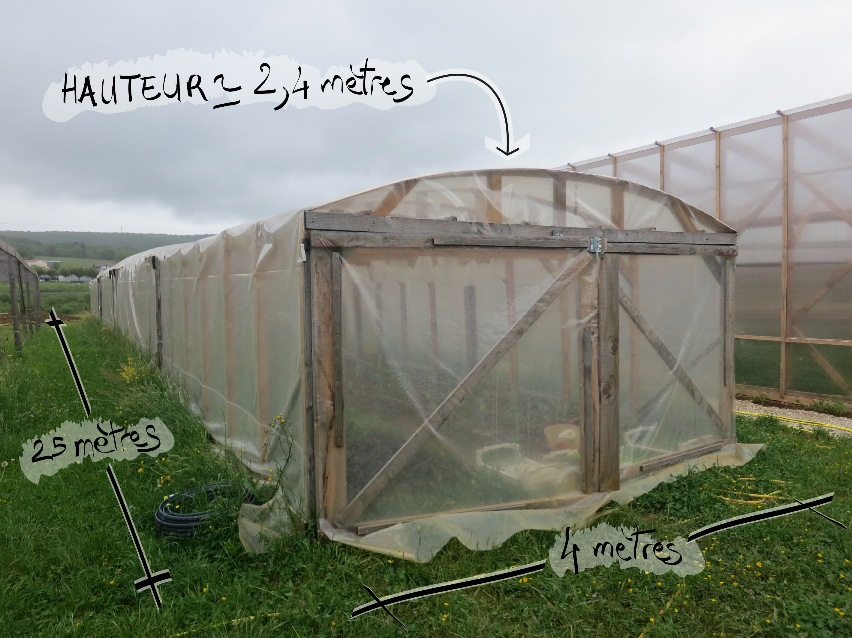

Serre intermédiaire, en portiques de bois :
Principe :
Pour construire cette serre en bois de 108m² (27x4m) en 2014, Marie-Pierre et David ont tenté une structure originale en portiques en forme d'arcs. Intéressante pour l'espace qu'elle libère au sol et ses murs droits, cette forme soufre tout de même de défauts constructifs qui la rendent délicate à reproduire. De plus, la serre est fortement contrainte dans sa hauteur pour des raisons réglementaires (pas plus de 2,5m autorisés), ce qui réduit son efficacité thermique.
Vue extérieure.jpg (893.16 Kio) Consulté 15439 fois
Coût : 1300€ (500€ de bâche, 800€ de bois et quincaillerie)
Forme en arc : toiture cintrée pour pose de la bâche et écoulement des eaux, parois latérales droites pour dégager le plus de surface cultivée possible à l'intérieur.
Circulations & cultures : un passage de 90cm au centre + deux bandes de cultures sur les côtés (environ 1,5m de large chacune). Circulation dans la longueur (grandes portes ouvrables intégralement sur les pignons) + 3 petites portes sur les longs côtés pour garder quelques accès extérieurs latéraux.
Construction : Neuve
- Portiques : ferme en arc sur poteaux bois (douglas) + contrefiches. La courbure de la ferme est réalisée avec une planche de 18mm cintrée.
- Ancrage au sol : équerres métalliques vissées sur les poteaux bois et simplement enfoncées dans le sol.
- Contreventements : même principe que pour la petite serre-tunnel
- Attache de la bâche : comme pour une serre-tunnel, une seule bâche tendue sur la structure par des planches vissées sur le bas des portiques (à l'extérieur).
- Ouvertures : même principe que que pour la petite serre-tunnel

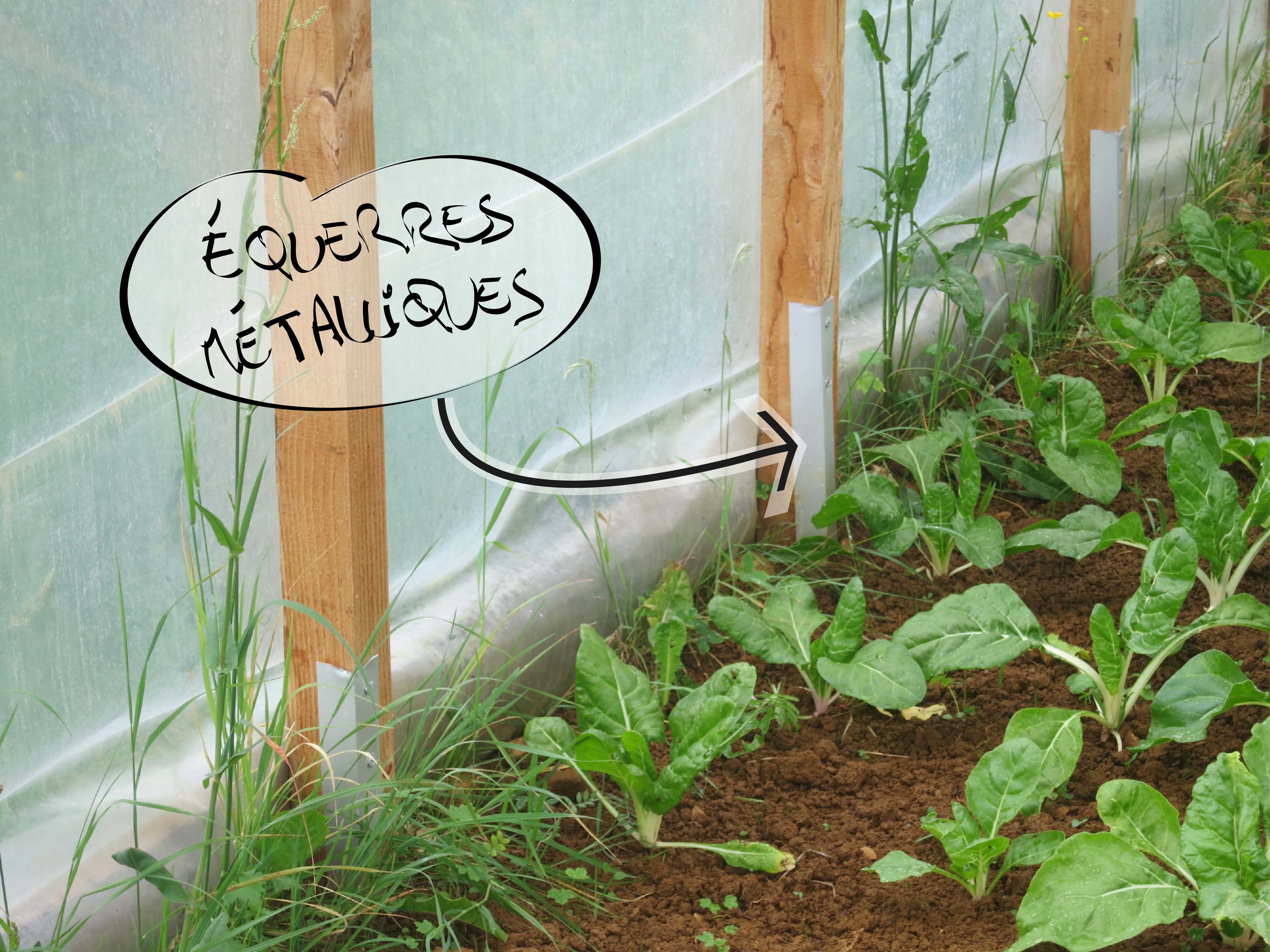

Des équerres métalliques vissées aux poteaux bois et plantées dans le sol jouent le rôle d'ancrage
Equerres métal.jpg (895.9 Kio) Consulté 15439 fois

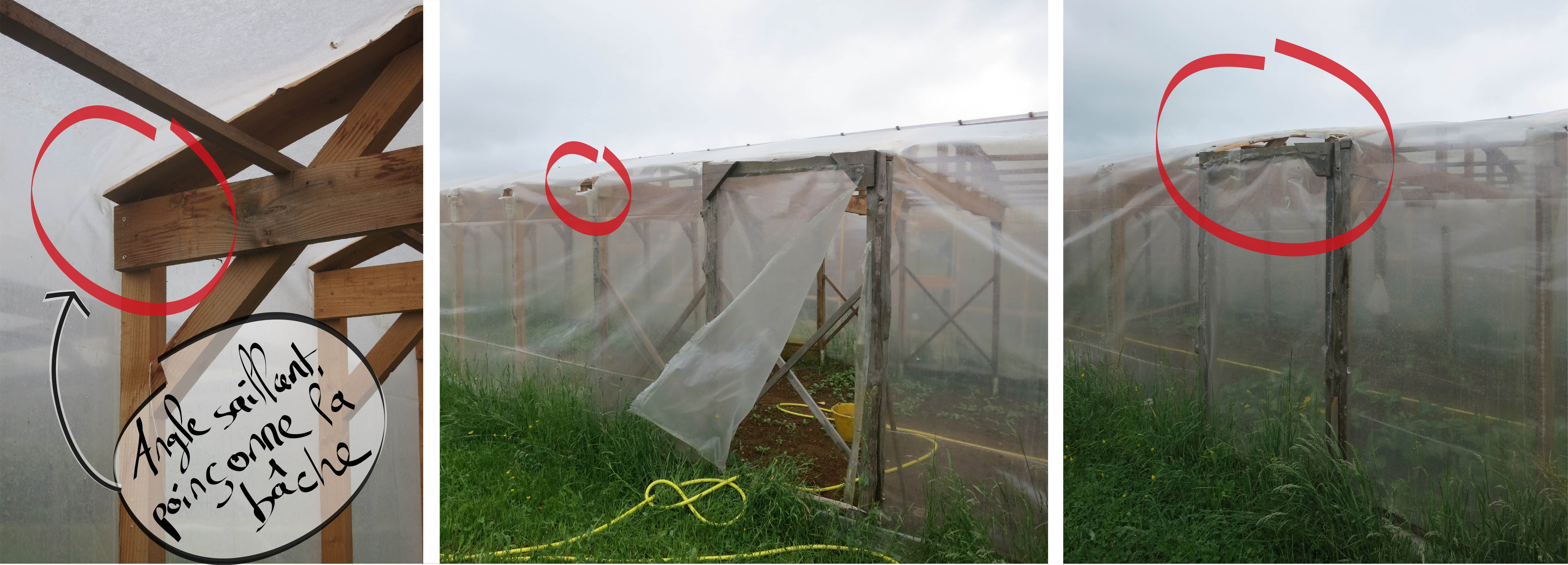

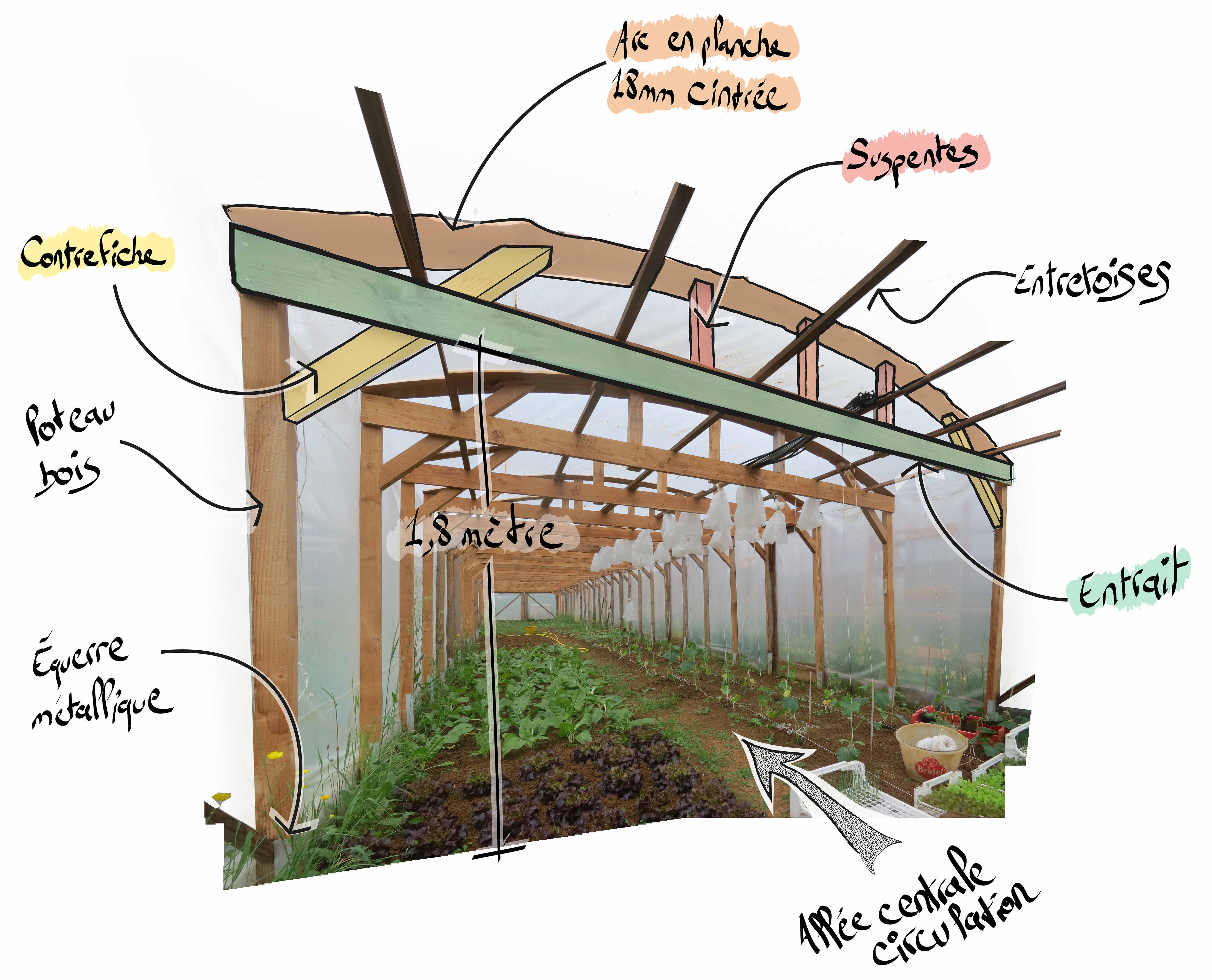

Défauts constructifs :
- La jonction des éléments saillants entre l'arc et les poteaux crée un poinçonnement qui affaibli la bâche sur l'angle : elle est régulièrement déchirée sur ces point.
Points de déchirement dans la bâche, dus aux angles saillants de la structure (portiques et cadres de portes)
Déchirements bâche.JPG (775.77 Kio) Consulté 15439 fois
Usage :
- Taille : 1,8mètre sous l'entrait, c'est trop bas ! On doit se tenir courbé à l'intérieur, et la serre monte trop vite en température car elle manque d'inertie.
Si c'était à refaire :
- Leur choix ne se porterait pas forcément sur cette forme et cette structure là, à cause des ruptures de la bâche aux angles des portiques. On pourrait résoudre ce problème en séparant le revêtement du toit et celui des murs (peut-être aussi en changeant de revêtement), et en installant un système supplémentaire pour tendre plus la bâche aux angles.
- Faire des portiques plus hauts : au moins 2,4mètres sous l'entrait.
- Ventilation pas assez efficace, même s'il est possible d'ouvrir intégralement les pignons avec leurs grandes portes : il faudrait pouvoir ouvrir aussi les côtés, et donc mettre en place un système pour remonter les bâches latéralement (comme ce qui peut être proposé dans un tunnel classique).

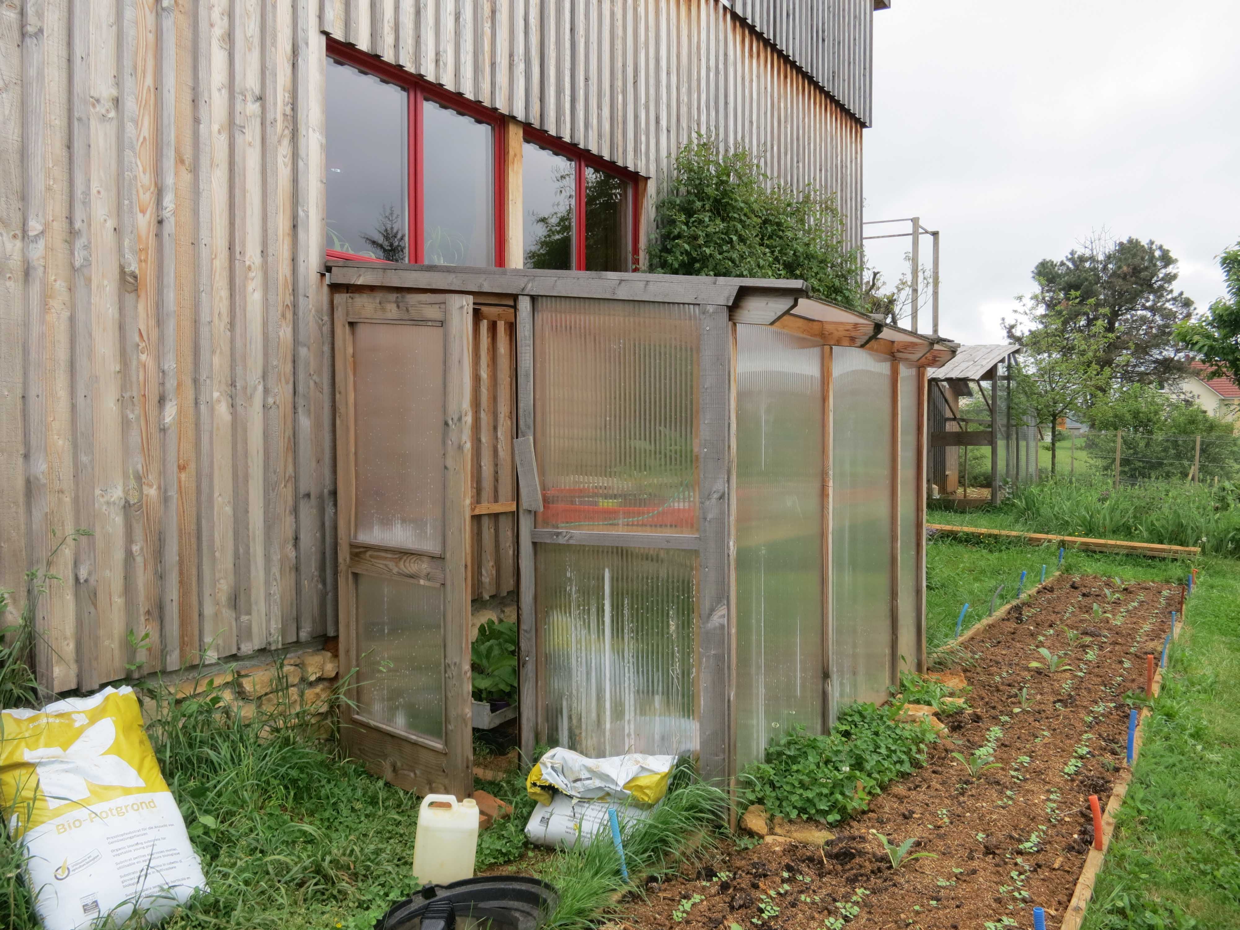

Une petite serre à plants :
Principe constructif :
Le système constructif des parois extérieures est le même que pour la grande serre de 400m² (murs et toiture), de l'intérieur à l'extérieur :
- structure en douglas, ossature et chevrons en appui sur le mur Sud de la maison.
- joint EPDM sur montants bois
- panneaux polycarbonate
- « serreur » bois en applique sur l'extérieur des panneaux (pour les comprimer)
Serre à plants_1.jpg (896.49 Kio) Consulté 15161 fois

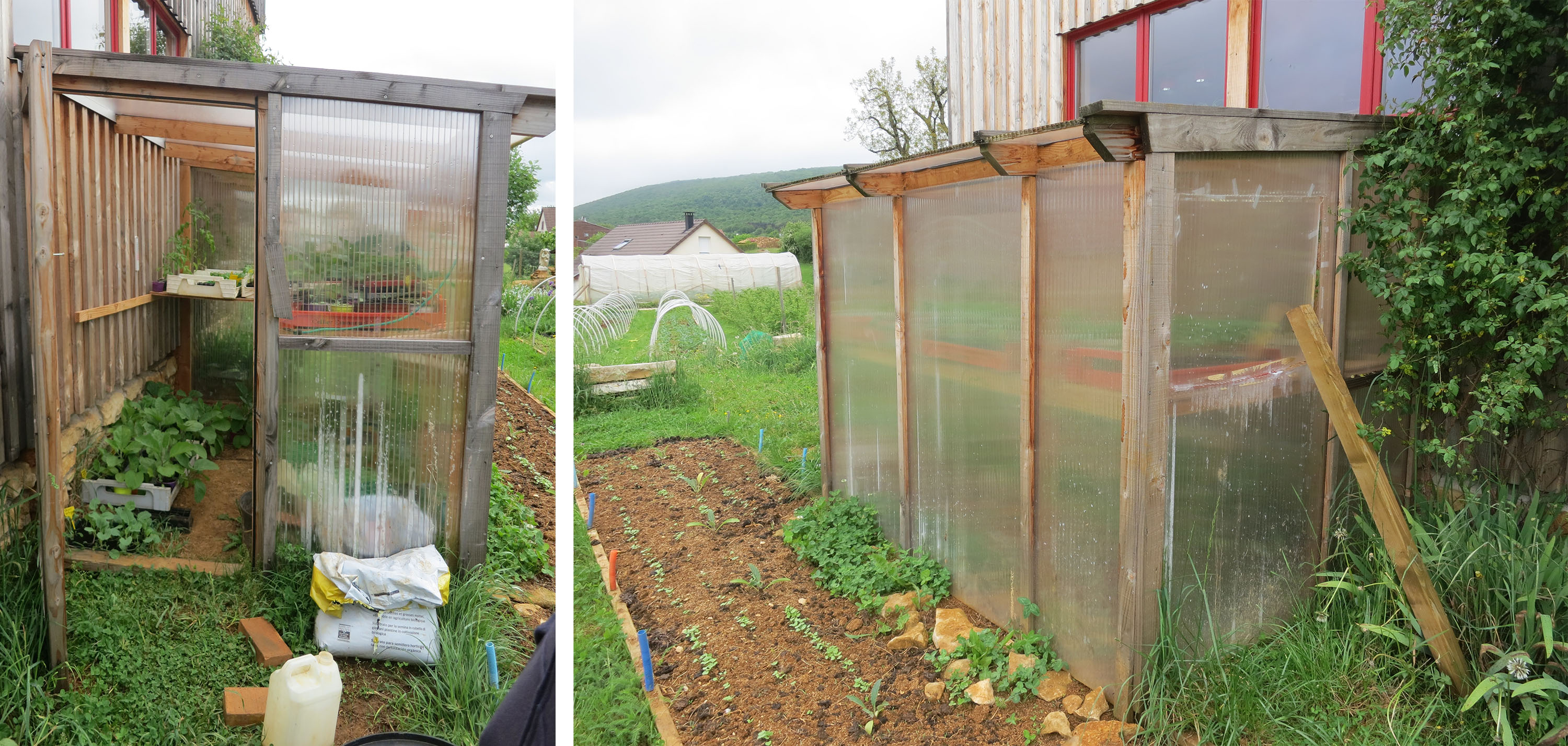

Usage :
Malgré ses excellentes performances thermiques, cette serre restait trop petite pour les besoins de la ferme une fois construite en 2015 : c'est aussi une des expérience qui les a incité à se diriger vers la grande serre polyvalente, où l'espace central avec le plancher-bois permettra aussi d'accueillir confortablement la préparation des plants.
Serre à plants_2.jpg (980.43 Kio) Consulté 15161 fois
Un principe de bac de récupération des eaux pluviales :
Principe :
Récupérer les eaux de pluie des différentes toitures, pour l'irrigation à l'extérieur et dans les serres et pour le rôle de tampon hygrométrique (grande serre). Finalement c'est ce système de bac qui sera reproduit partout où il sera nécessaire. La capacité de ce bac est de 15m3, mais il peut largement être reproduit à des tailles différentes.
Vue générale Bac à eau.jpg (889.64 Kio) Consulté 15161 fois
Construction :
Caisson : panneaux d'OSB vissés entre eux + membrane EPDM pour l'étanchéité
Support :
montants douglas vissés sur le caisson pour le surélever du sol + cornières alu pour l'ancrage au sol (même principe que dans la serre aux portiques en arc)
Extérieur : bardage douglas vertical + lisses hautes douglas en finition sur le bord du bac.
Structure du bac à eau
bac à eau.jpg (647.64 Kio) Consulté 15161 fois

Un des deux bacs à eau réalisés dans la grande serre double-tunnel, qui joue le rôle de tampon hygrométrique et de réservoir pour l'irrigation
Construction : un caisson en OSB recouvert d'une membrane EPDM, même principe que pour le bac extérieur
Bac à eau.JPG (755.44 Kio) Consulté 15161 fois
Le plancher bois au centre de la grande serre :
Espace polyvalent : accueil pour les manifestations et espace de préparation des plants en hiver (sur tables)
Plancher central.JPG (779.3 Kio) Consulté 15161 fois
