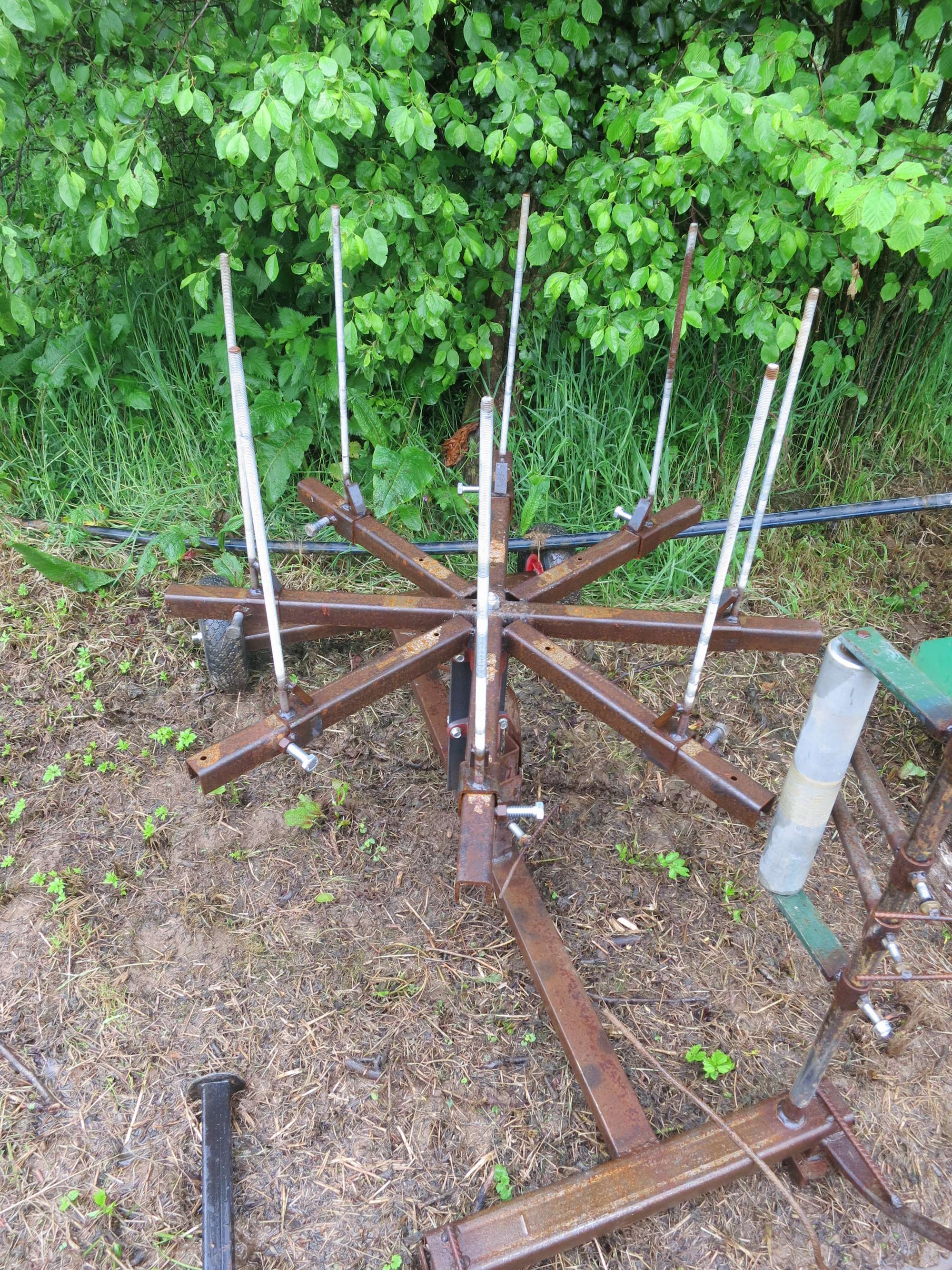

La machine est facilement déplaçable même chargée, car montée sur deux roues de brouettes et possédant deux manches pour la tirer ou pousser. Le châssis est fait de tubes carrés ou rectangulaires, et les poignées avec des fers plats légèrement cintrés et renforcés par des fers à béton (visibles en bas de la première photo)
Emplacement pour la bobine de tuyau

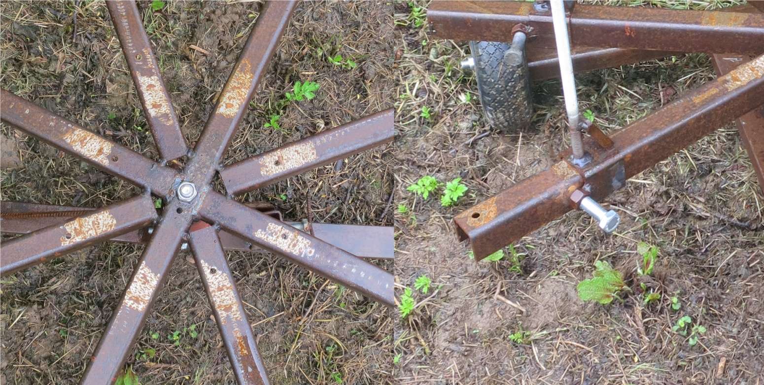

Une base est créée en fabriquant une étoile à 8 branches à l'aide de U soudés. La photo ci après montre la structure de la base. Sur ces U sont glissés des sections de tube carré supportant des fers à béton. La soudure d'un écrou sur la section de tube permet de serrer à l'aide d'un boulon et d'ajuster ainsi la longueur. La bobine s'enroule et se déroule par l'extérieur autour de l'octogone ainsi créé.
Avec la longueur montrée sur la première photo, il est possible de stocker une bobine de 100 mètres, mais la capacité maximale est plus importante car on peut reculer les fers à béton sur les U.

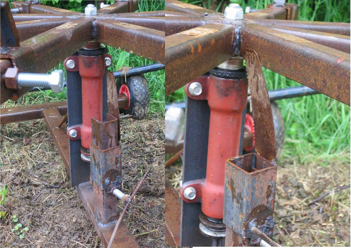

Le roulement sur lequel repose la structure est un ancien roulement de scie circulaire. Il est possible pour le déroulage, afin d’éviter l'emballement, de mettre un frein fabriqué à l'aide d'une lame de scie à main. Ce système simple est suffisant pour arrêter très vite le mouvement.
Le roulement est boulonné sur un fer plat large soudé perpendiculairement au châssis, et renforcé par un fer à béton soudé à 45°, entre le châssis et le fer plat.
La lame de scie est attachée à une section de tube coulissant sur un U comme vu précédemment. Un bout de fer à béton est fixé sur le boulon pour pouvoir mettre et enlever le frein sans clef.

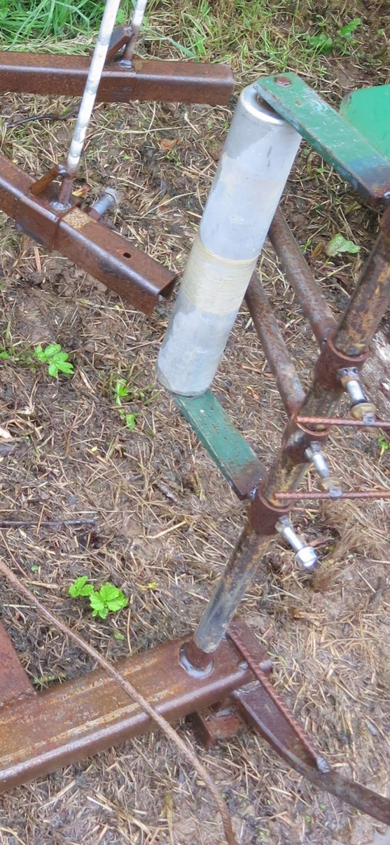

Un dispositif de guidage du tuyau en entrée ou sortie de bobine (selon si l'on enroule ou déroule) est installé à l'avant de la machine. Des sections de tube coulissent sur un tube avec toujours le même système de serrage. Tous les éléments sont donc réglables en hauteur. Le tuyau passe entre les deux tubes horizontaux et glisse le long du rouleau vertical.

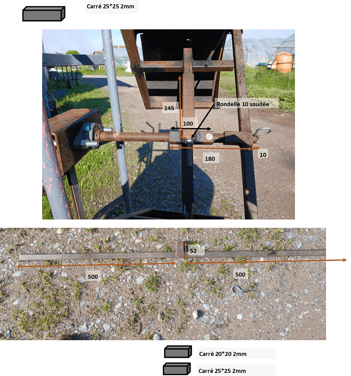

Elsa est installé depuis 6 ans sur un hectare en maraîchage diversifié à Revel Tourdan près de Beaurepaire en Isere (38). Elle utilise de plus en plus les goutte à goutte pour l’irrigation de ses cultures. Après avoir autoconstruit une belle panoplie d’outil de l’Atelier Paysan, elle s’est décidé à concevoir soi même son enrouleur dérouleur de Goutte à goutte (GAG) :
Je cherchais un système qui puisse s'utiliser seule, sans avoir besoin du tracteur, facilement utilisable sous serre et par des salariés sans avoir besoin d'être présente. D'ou le choix du diable, et de l’absence de motorisation. Dans l'idée, ça tombe pas en panne et ça revient peut cher .Il y a un système de ressort qui permet de modifier la taille du cercle, pour retirer/mettre le rouleau GaG, avec l'idée que cela servent aussi pour des fils de fers, des gag en bobines neufs (essaie prochainement), et des gags déjà déroulés.
Dans son itinéraire, cette dérouleuse/enrouleuse Gag va permettre a Elsa de mettre et enlever les Gag plus rapidement et donc pouvoir biner mécaniquement plus souvent certaines cultures (choux...) qui nécessite de les enlever.
Fabrication
Le prototype s’est inspiré d’enrouleurs Gag autoconstruit et de systèmes présent dans le commerce.
Il a été fabriqué lors d’une session de formation Association Lasisal / Atelier Paysan en Fevrier 2025 à Montseveroux,

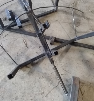

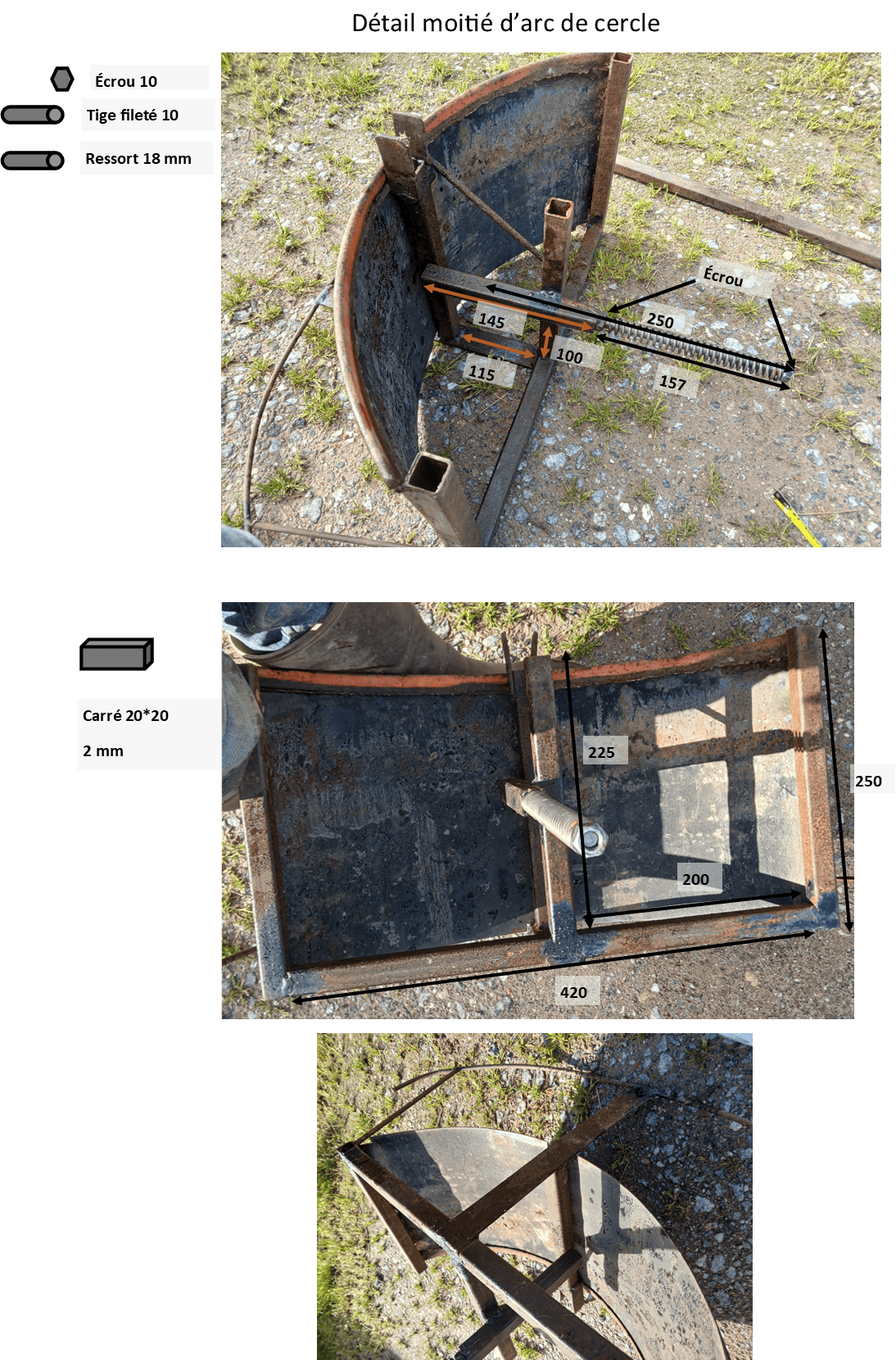

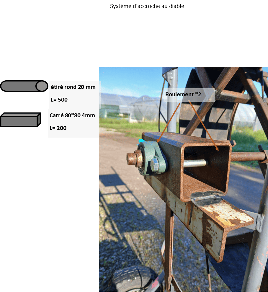

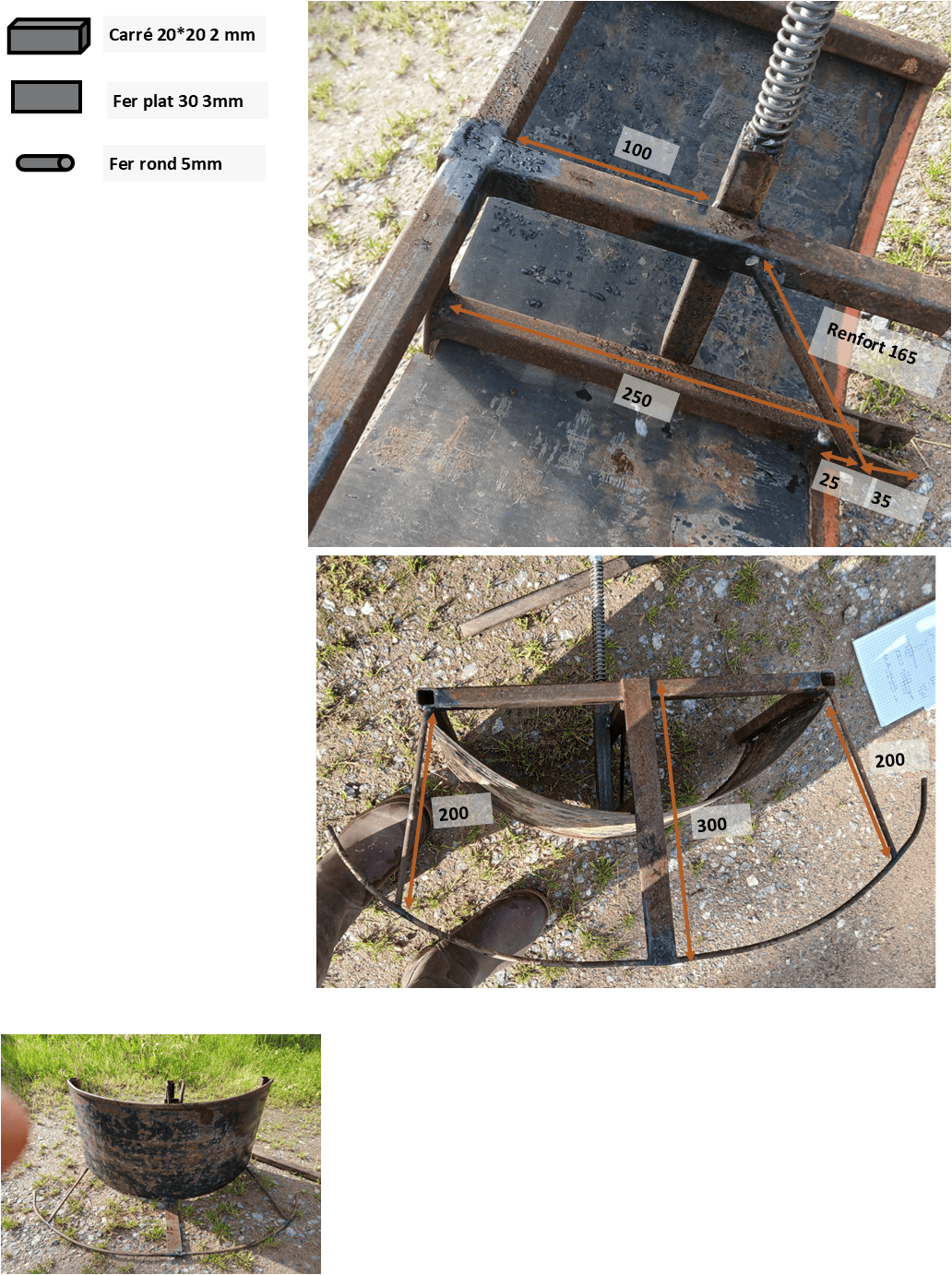

L’axe central est un rond étiré diamètre 20mm et deux paliers appliques. La structure est principalement en tube carré 20 x 2 et fer rond 6mm.
Les deux parties tournantes sont reliées à l’axe par des ressort à compression d’epaisseur 2mm et diametre exterieur 16mm.
Au premier test les tuyaux étaient pincés du coup il a été ajouté des arc de cercle de bidon en récup’ diamètre 60cm ( qui correspondent au diamètre des bobines de Gag souhaitées).
Tests

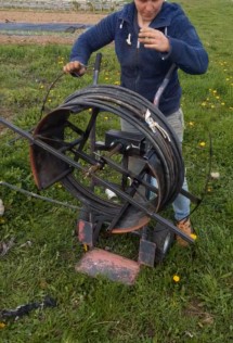

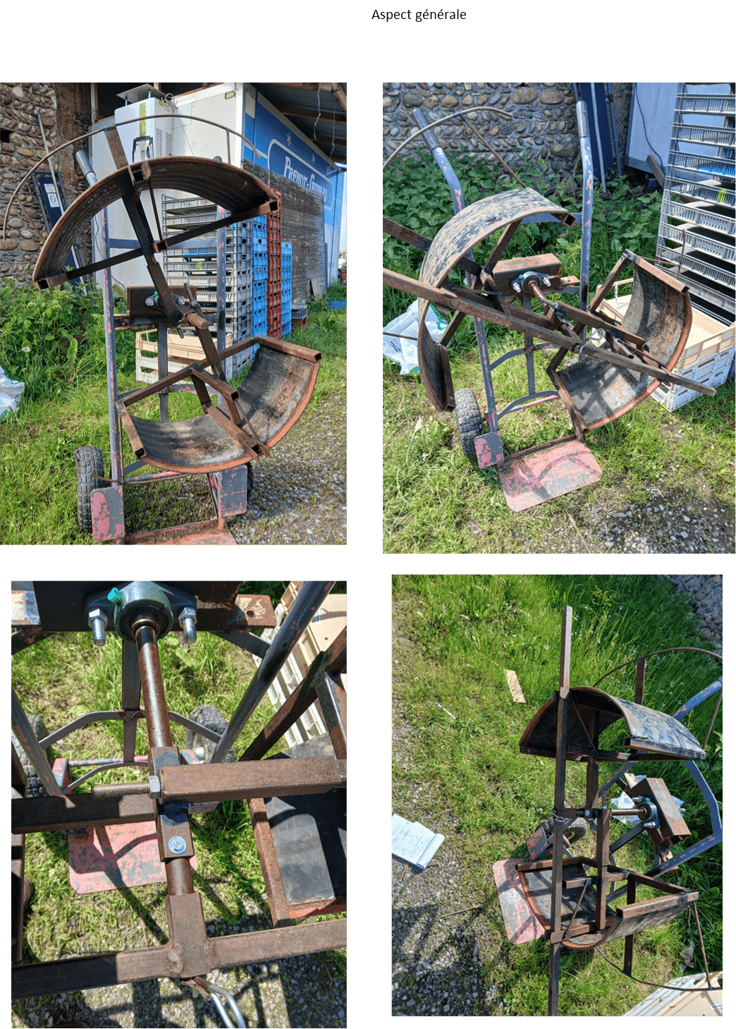

L'enrouleur de goutte à goutte est nickel pour enrouler. Peut-être besoin de mettre une manivelle, pas de soucis pour enlever ou remettre les bobines, les gouttes à gouttes ne se plient pas. Par contre, pas possible de le dérouler seule car la bobine prend trop de vitesse, ils faudrait prévoir un système de frein ou il faut une seconde personne pour dérouler doucement la bobine. ..Prototype à améliorer mais utilisable en l'état.
Fonctionne également à l’horizontal avec du fil de fer de 5mm.
Le proto aura coûté moins de 100€ en incluant toutes les fournitures dont un diable a 50€
Il y a des améliorations de prévues et certaines simplifications dans la conception pour le rendre plus facile à reproduire sont prévues...

En pièce jointes quelques photos de l'enrouleur qui après un an d'utilisation a fait ses preuves. Seul hic, besoin encore d'être deux pour le dérouler car sinon prend trop de vitesse. Système de freinage à réfléchir, mais comme il fonctionne en l'état, et que bien enroulés les tuyaux même à la main se déroulent sans trop de soucis, l'amélioration de l’outil risque de ne jamais arriver...J'essaie de faire la liste de la totalité du matos nécessaire à se réalisation prochainement. Le diable m'avait été donné, mais c'est un diable a 50 euros, d'entrée de gamme chez casto, brico et autre magasin de base.
Je n'ai pas détaillé le raccordement de l'enrouleur sur le diable, c'est de la bidouille
