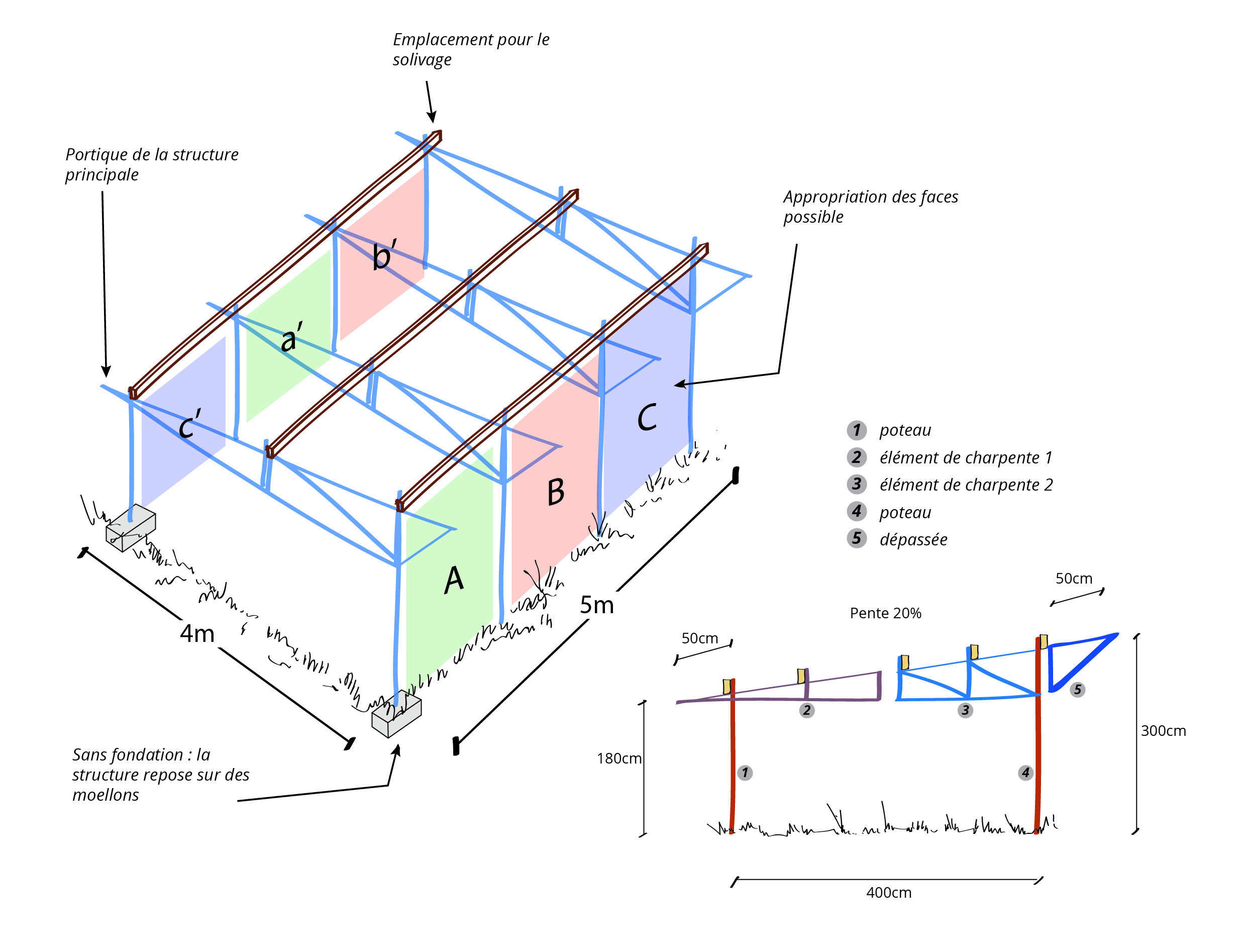

L’axonométrie du schéma montre l’idée d’avoir une structure principale avec des côtes fixes, et des faces dont le remplissage est libre. Ces faces dénommées A, B & C, peuvent recouvrir plusieurs fonctions et usage.
La structure n’ayant pas de fondation, elle repose par exemple sur des moellons remplis de béton dont un fer dépasse pour enchâsser les poteaux dedans.
Pour faciliter le déplacement et le démontage, chaque portique peut être sectionné en 5 parties de petite longueur.

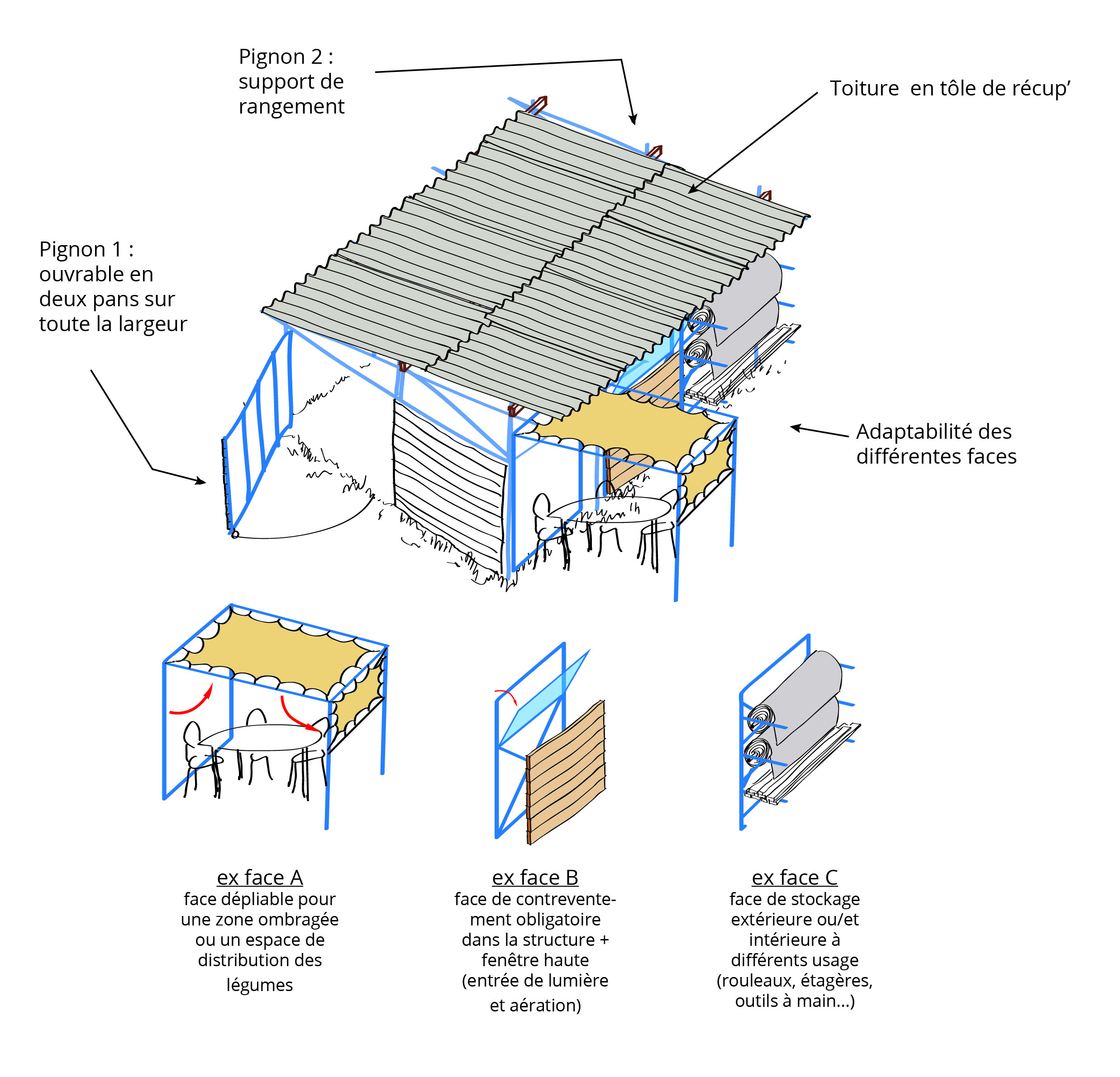

Schéma d’usage :
schèma d'usage-forum.jpg (775.25 Kio) Consulté 148268 fois
Voilà quelques propositions d’usage pour les faces côté extérieur. Les poteaux pourraient être prétroués de manière à pouvoir y boulonner tout un tas de modules différents ce qui permet l’accroche au choix des fonctions proposées ou à inventer. Les propositions suivantes sont issues de celles que l’on a listé comme suit : face de contreventement ; face dépliable ; face avec porte et ouverture ; face avec trappe pour accéder aux outils stocké à l’intérieur ; face de stockage 1 ; face de stockage 2...etc

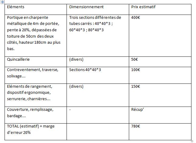

Combien ça peut coûter ?
Nous avons fait une estimation du prix de la structure, estimation qui sera ajustée en fonction du dimensionnement précis en fin de conception.
tableau chiffrage.JPG (54.99 Kio) Consulté 148268 fois

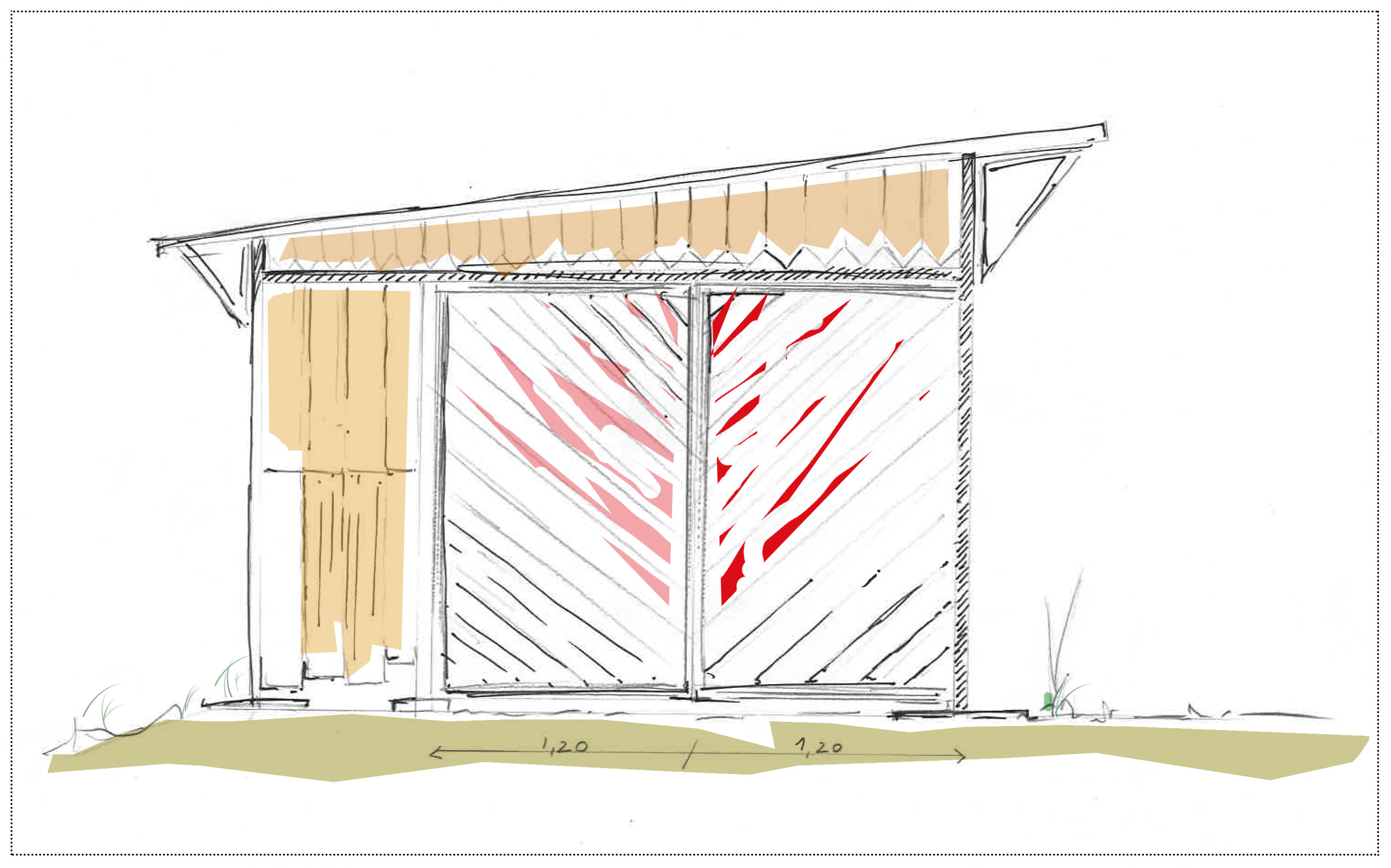

L’idée d’avoir quelques façades techniques, qui seraient grillagée pour être allégées et être déplaçables, a fait son chemin.
Une façade ouvrante, coté pignon, sur laquelle seraient accrochés les outils, ce qui permettrait un accès facile à ceux-ci même lorsque l’intérieur de l’appentis est encombré.
Cela permettrait également de travailler à l’extérieur, de tendre une toile ...
Une façade bascumante, qui permettrait de ménager un espace de travail couvert, un lieu de vie..

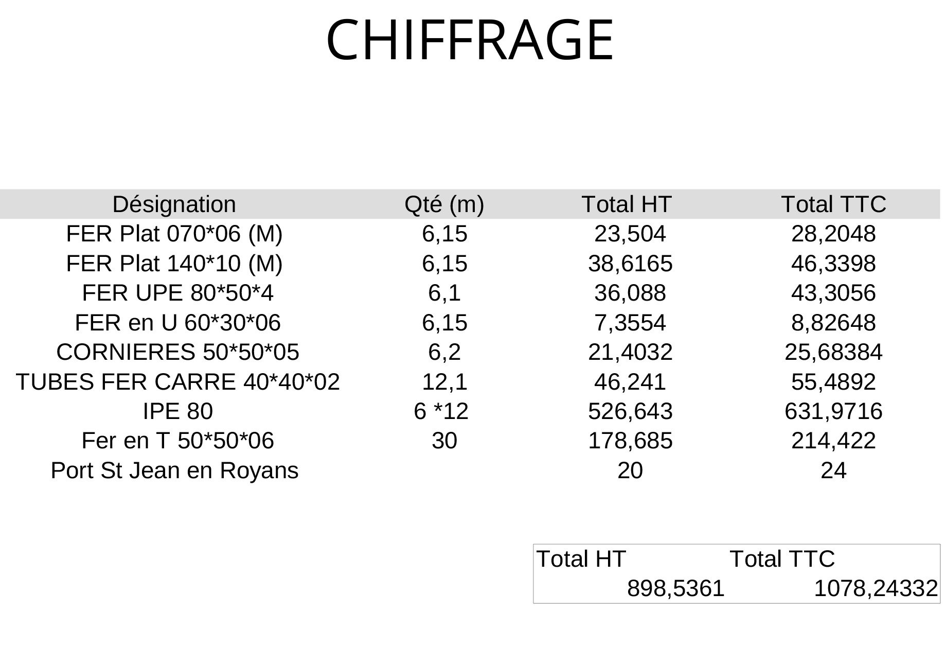

4. Economie de la construction : liste du matériel récupéré / liste des profilés / prix

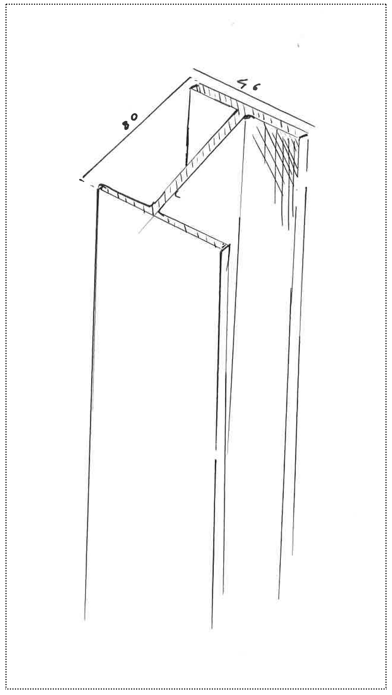

Qu’est-ce qu’une IPE ? L’acronyme signifie I à profil Européen. Il s’agit d’un profilé de construction très utilisé en bâtiment. D'autre part, la forme de l'IPE est réputée comme la plus efficace possible en terme structurel, c'est-à-dire que pour l'équivalent matière, sa résistance à la flexion est optimale.

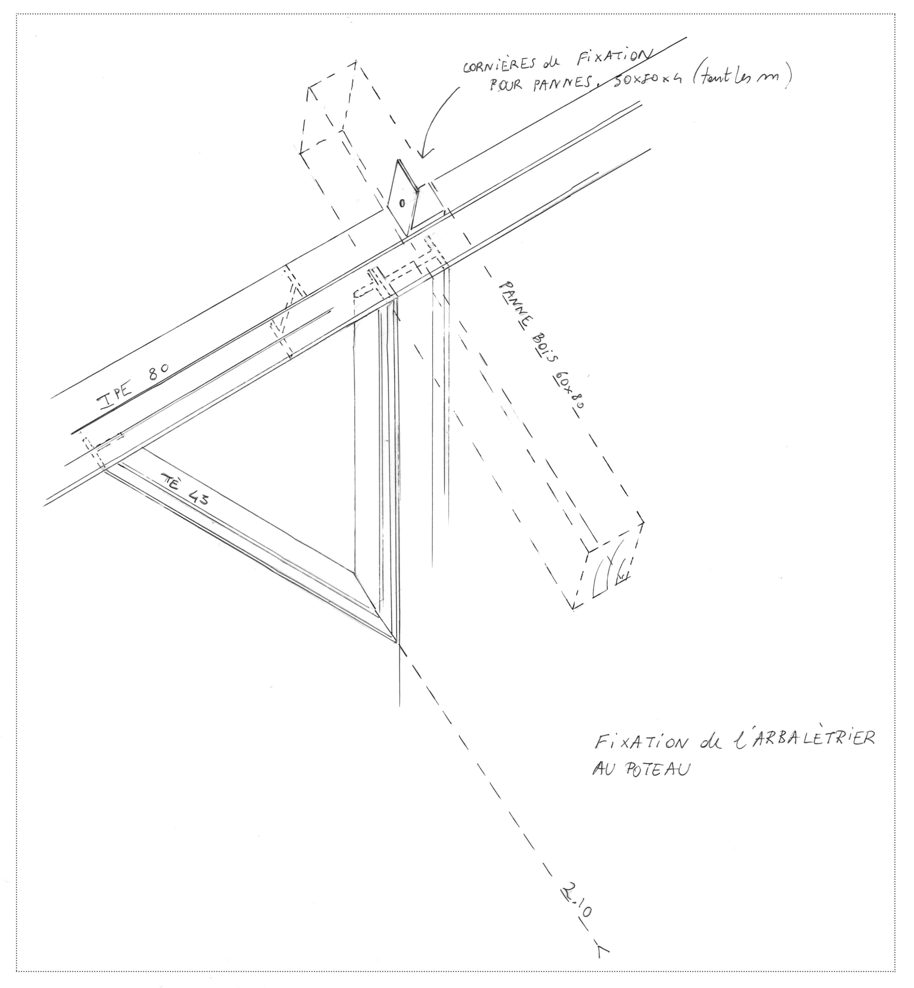

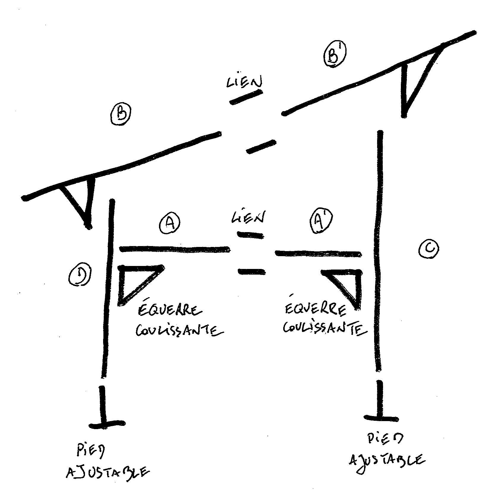

La barre horizontale (A-A') et la poutre de l’arbalétrier (B-B') seront divisées en deux, pour que la longueur des éléments de structure n’excède pas 2m70, soit la longueur maximum que l’on peut charger dans une petite fourgonette.
L’assemblage entre les deux morceaux de l’IPE se fera en fers plats, boulonnés de chaque côté de l’âme.
Une des clés de la conception a été : tout doit se passer dans l’épaisseur des poteaux, et les entraxes doivent rester potentiellement libre.

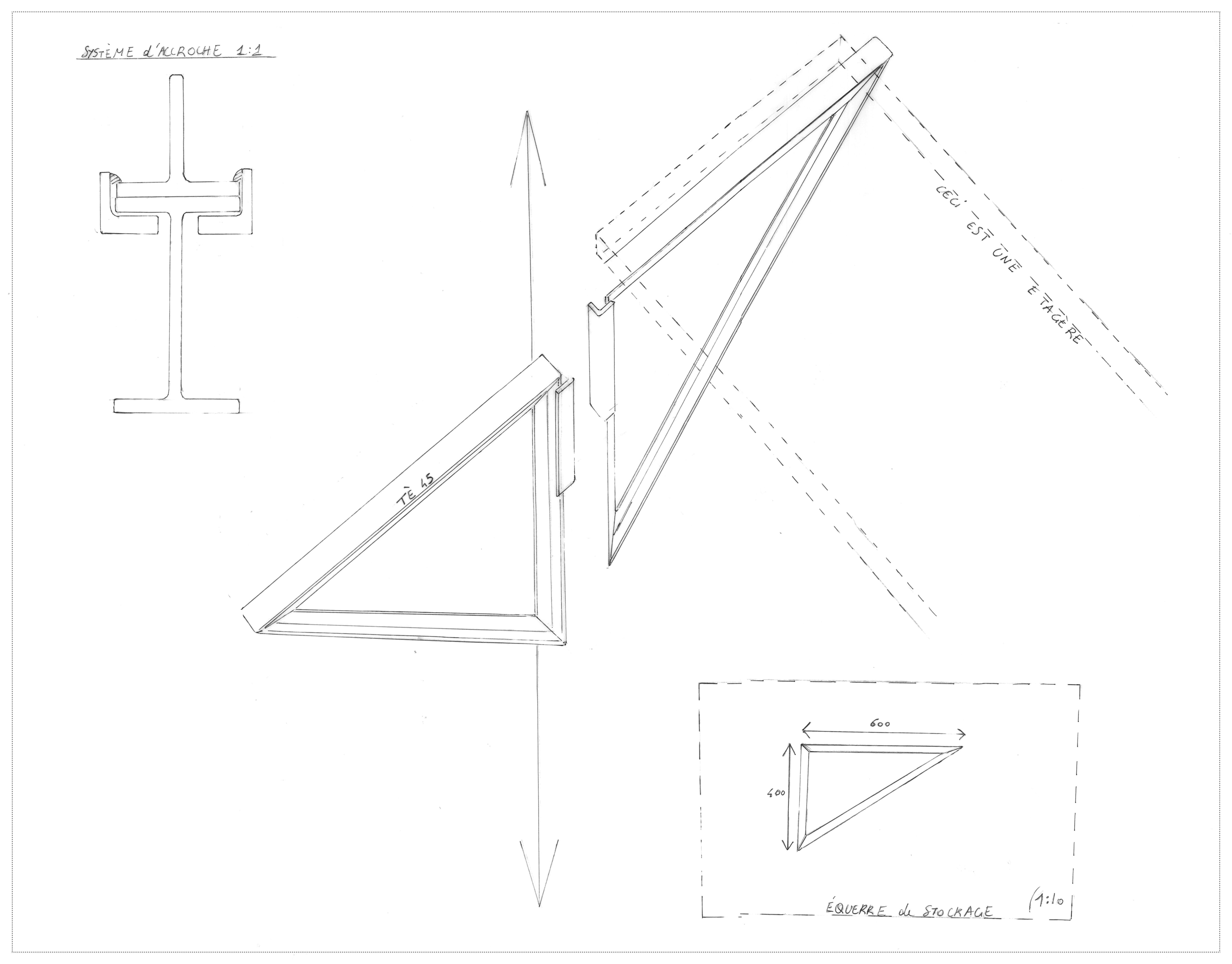

Celles-ci servent à soutenir la longueur des passées de toiture, et à trianguler les poteaux . Comme l’on veut que ce soit démontable, elles seront soudées à la poutre de l’arbalétrier ( qui aura toujours la même fonction, de part sa longueur particulière ), et boulonnées au poteau.
les équerres à coulisse :
Equerre de stockage assemblée.jpg (858.72 Kio) Consulté 147742 fois
Nous avons réfléchi à un système de fixation des équerres qui permettrait d’éviter de percer moult trous dans tout les poteaux ( à raison de 2 minutes de temps de perçage par trou, pour 30 trous par barre, pour dix barres...Ca commence à faire beaucoup!)
L’idée, ce serait de souder au profilé en Té de l’équerre deux bouts de profilé UPE déligné. Cet assemblage formerait une glissière qui peut coulisser tout le long de l’IPE.

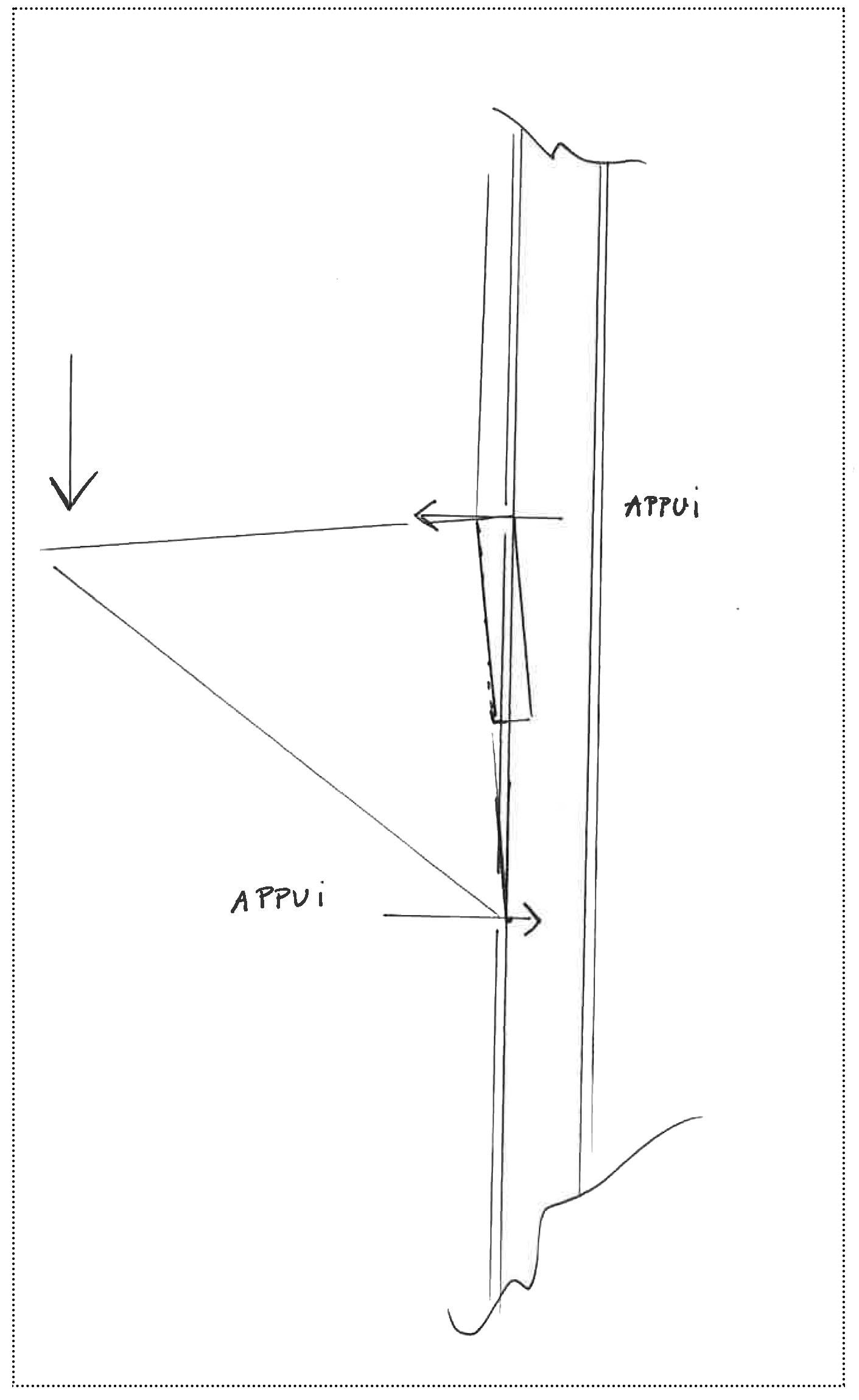

Seul problème : comment passer cette glissière dans le poteau ? Est venue l’idée de faire des jours ( lumières ) dans les ailes de l’IPE. Sans tout couper, parce que sinon on perd beaucoup en résistance structurelle du profilé, il est possible de venir manger 1 cm de chaque coté de l’âme. Cela suffirait à introduire le montage le long du poteau et PAF … liaison glissière !
Comment ça tient cette histoire ? En fait, lorsque les étagères sont chargées, l’équerre vient s’arc-bouter, et reposer en deux points de l’IPE. Donc c’est autobloquant. Avec tout de même une vis de pression pour être sûr que ça ne bouge pas, même quand c’est pas chargé !
Schéma Arc-Boutement -Bati20.jpg (191.58 Kio) Consulté 147742 fois

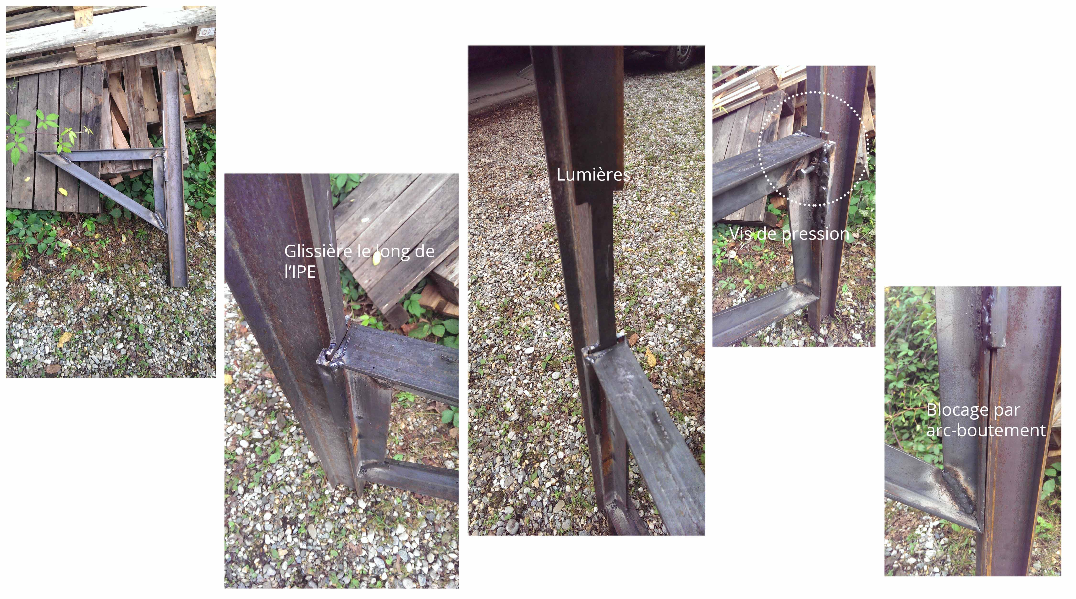

→ Nous avons prototypé les équerres dans la foulée, ça ressemble à ça :
Prototypage équerre.jpg (895.24 Kio) Consulté 147678 fois
Ca ne coulisse pas idéalement, parce que un des taquets a été soudé un peu trop près du profilé en Té. En revanche, les lumières fonctionnent parfaitement, et le mécanisme est très autobloquant.
La réalisation de ce prototype nous a permis de nous rendre compte de l’échelle des équerres, qui vont très certainement être réduite, pour des questions d’économie et de pertinence structurelle.

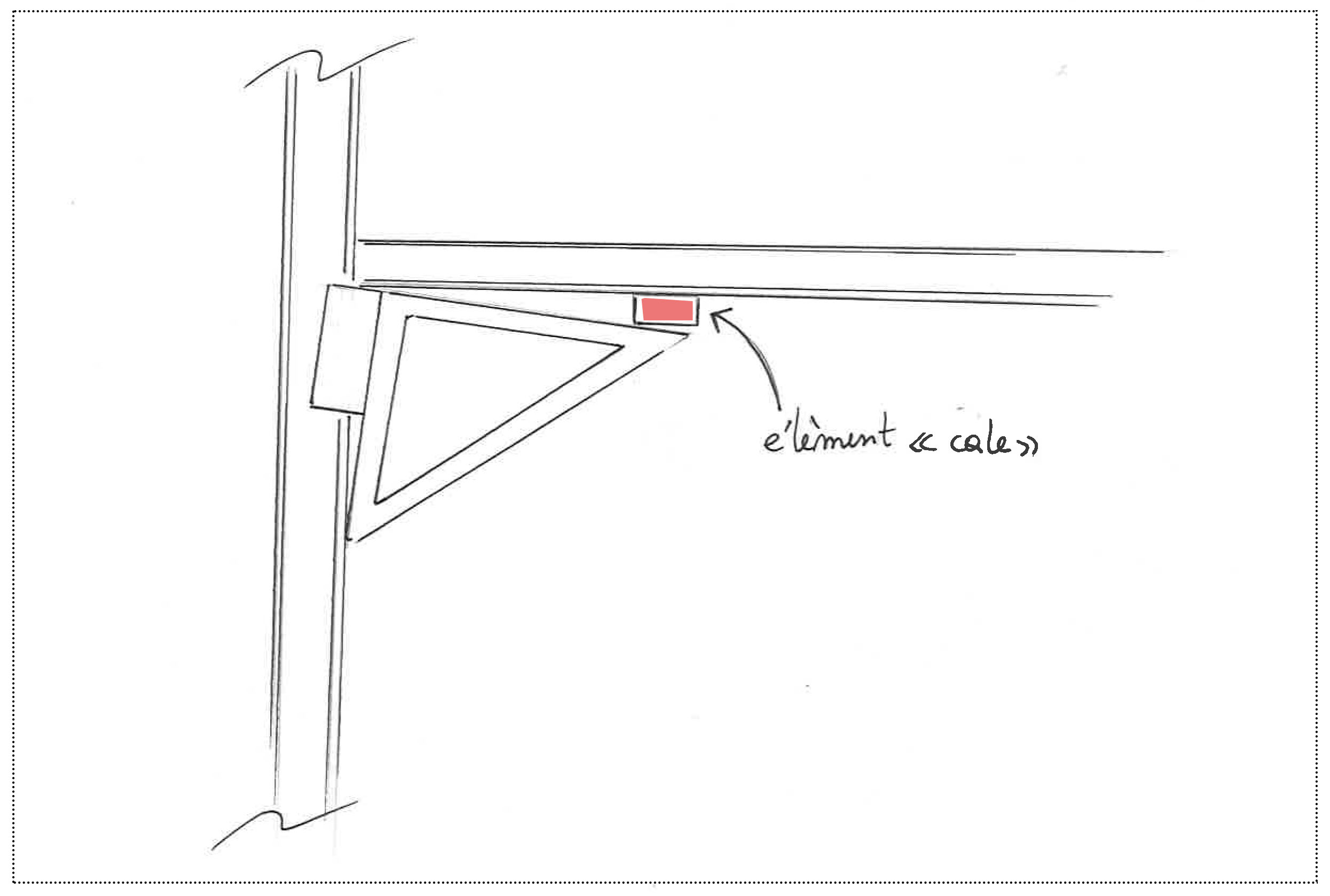

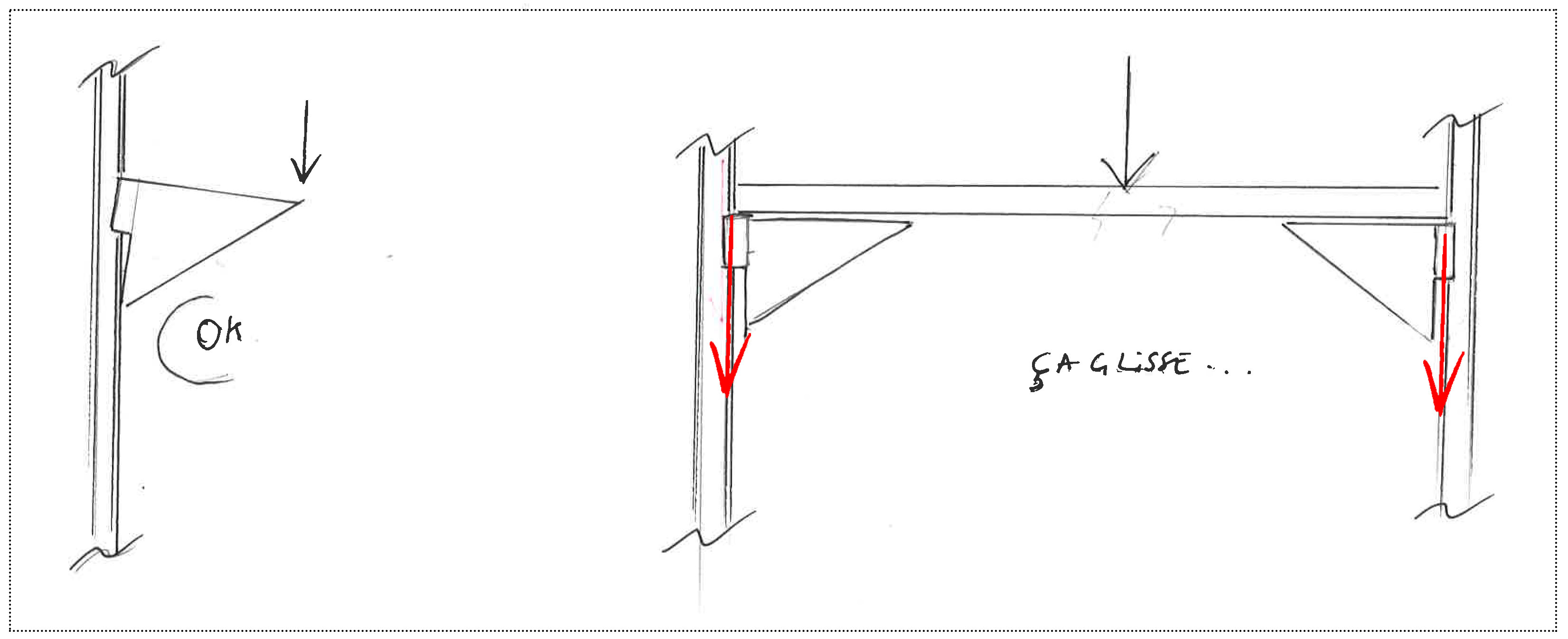

la barre horizontale
Dans notre esprit optimiste, la barre horizontale était soutenue par le même type d’équerre à coulisse que les étagère. Mais de la reflexion en groupe est ressorti le problème suivant :
Si les équerre à coulisse pouvaient être bloquée par le poids du chargement des étagères, le fait que deux équerre à coulisse soient reliée par un élément rigide et traversant va potentiellement gêner le système… Et tout faire tomber.
Schéma Pb - Bati20.jpg (290.05 Kio) Consulté 147742 fois
Cogitation, cogitation et proposition : pour maintenir les équerres dans un état d’arc-boutement, même sous l’IPE de la barre horizontale, nous allons glisser une ou deux rondelle au bout de l’équerre, pour maintenir un angle entre l’équerre et la barre horizontale, qui ne reposera donc pas à plat sur l’équerre, mais restera horizontale.
Schéma solution - Bati20.jpg (255.21 Kio) Consulté 147742 fois
/!\ L'échelle de représentation n'ai RIEN a voir avec la realité. En fait, les angles mis en jeu sont de l'ordre de 1 à 2 degrés. /!\

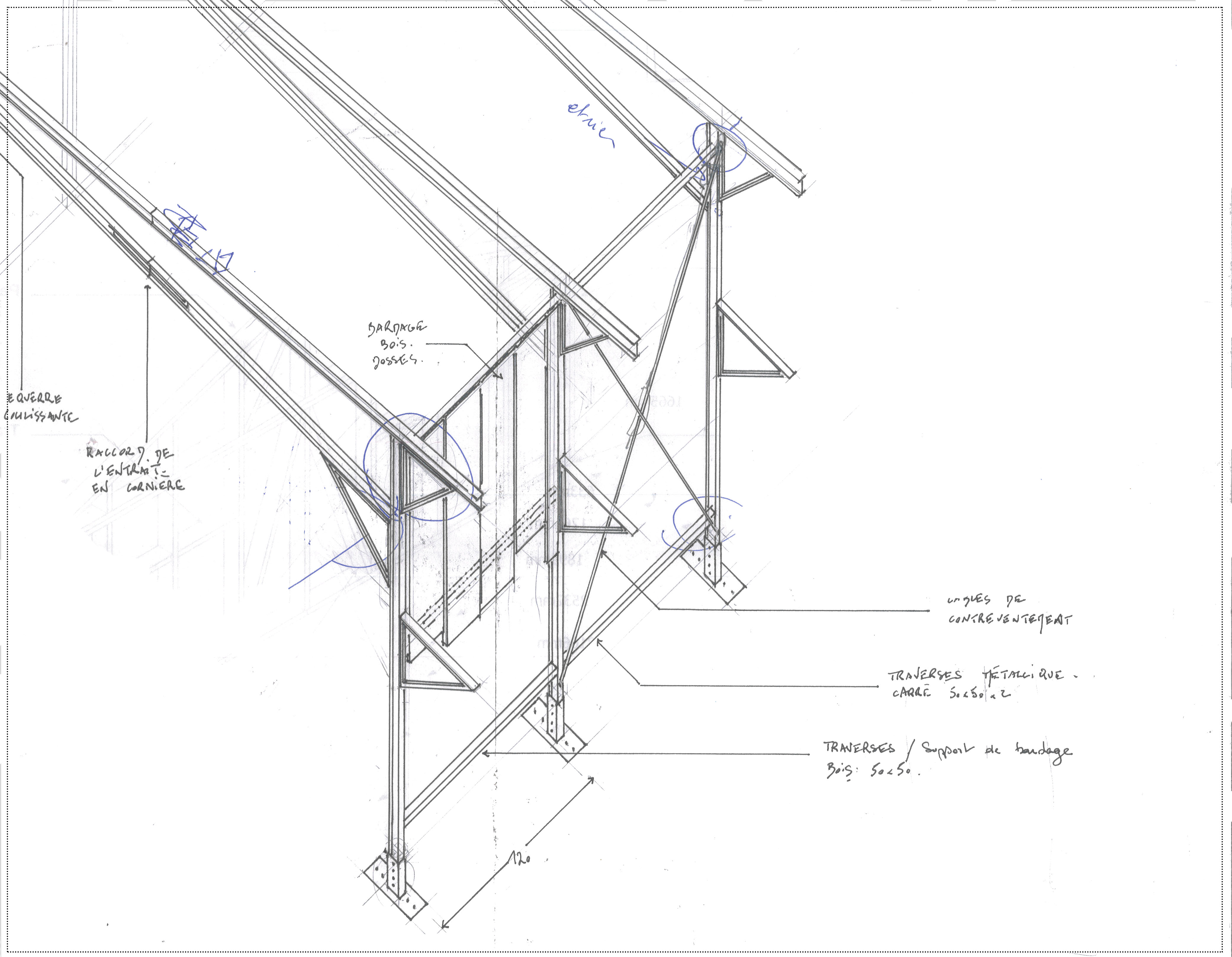

Pour maintenir l’écartement entre portique, il faut au moins une traverse dans chaque travée. A minima, il y aura donc toujours une traverse en haut de l’ouverture entre portique. Ces traverses seront en bois (et BIM, structure mixte ! ), fixée entre les poteaux grâce à des cornières boulonnées dans l’âme des IPE. Elles serviront d’accroche pour le bardage, qui pourra être fixé directement dessus, verticalement du coup, ou montés à l’avance sur des panneaux.
Traverses et bardage - Bati20.jpg (1020.81 Kio) Consulté 147742 fois

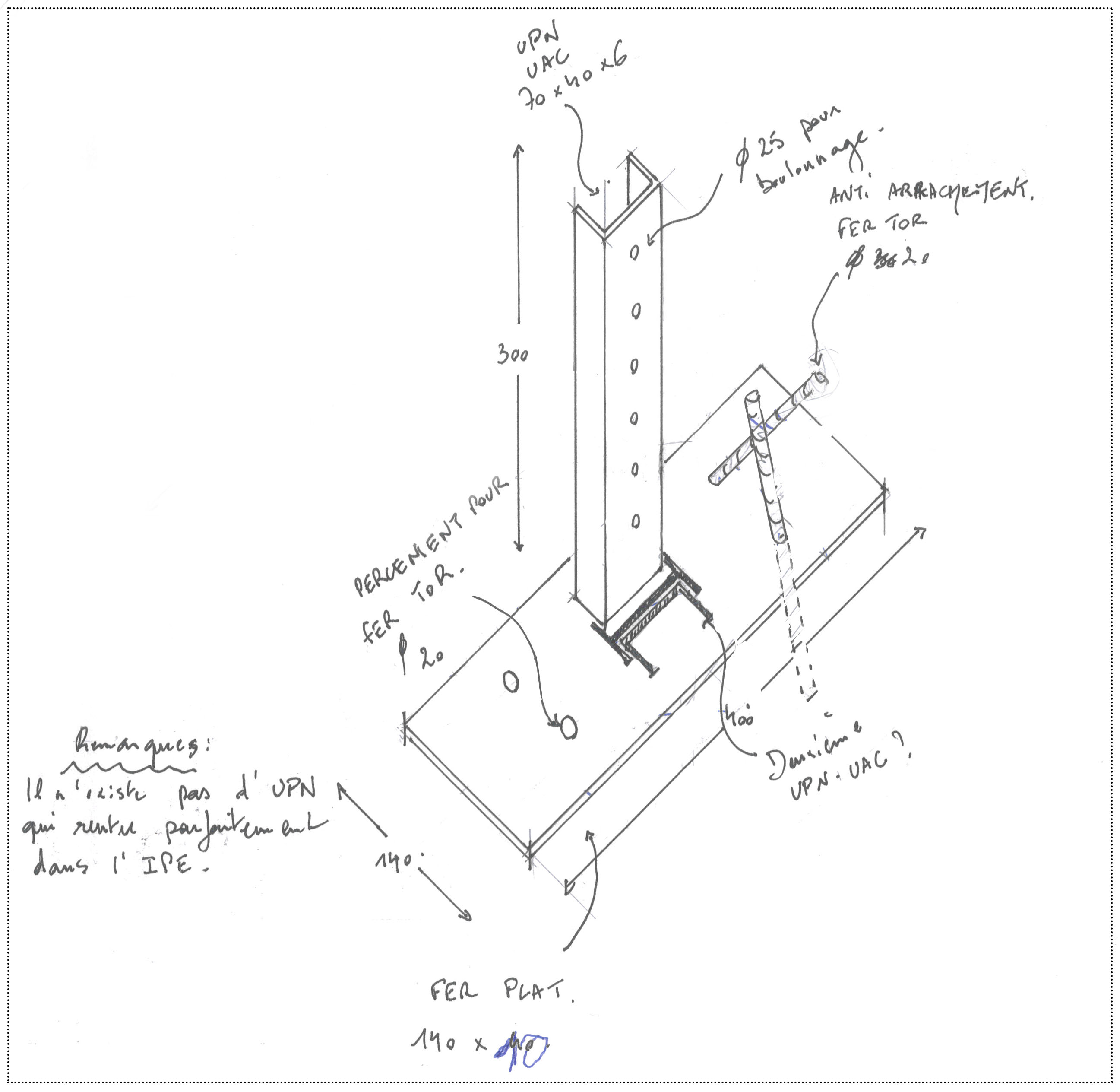

l’ancrage des pieds.
Une fondation type « pince de chapiteau » a été imaginée. Quatre trous percés dans la platine des pieds réglables viennent accueillir des fers tors, d’une longueur de 60 cm et d’un diamètre suffisant pour qu’il ne se tordent pas lorsqu’on les enfonce à la masse dans le sol. Au bout de la tige, un système d’accroche est prévu, à base de boulon soudé ou autre, pour permettre de tirer la tige hors du sol avant de la déloger à la masse.

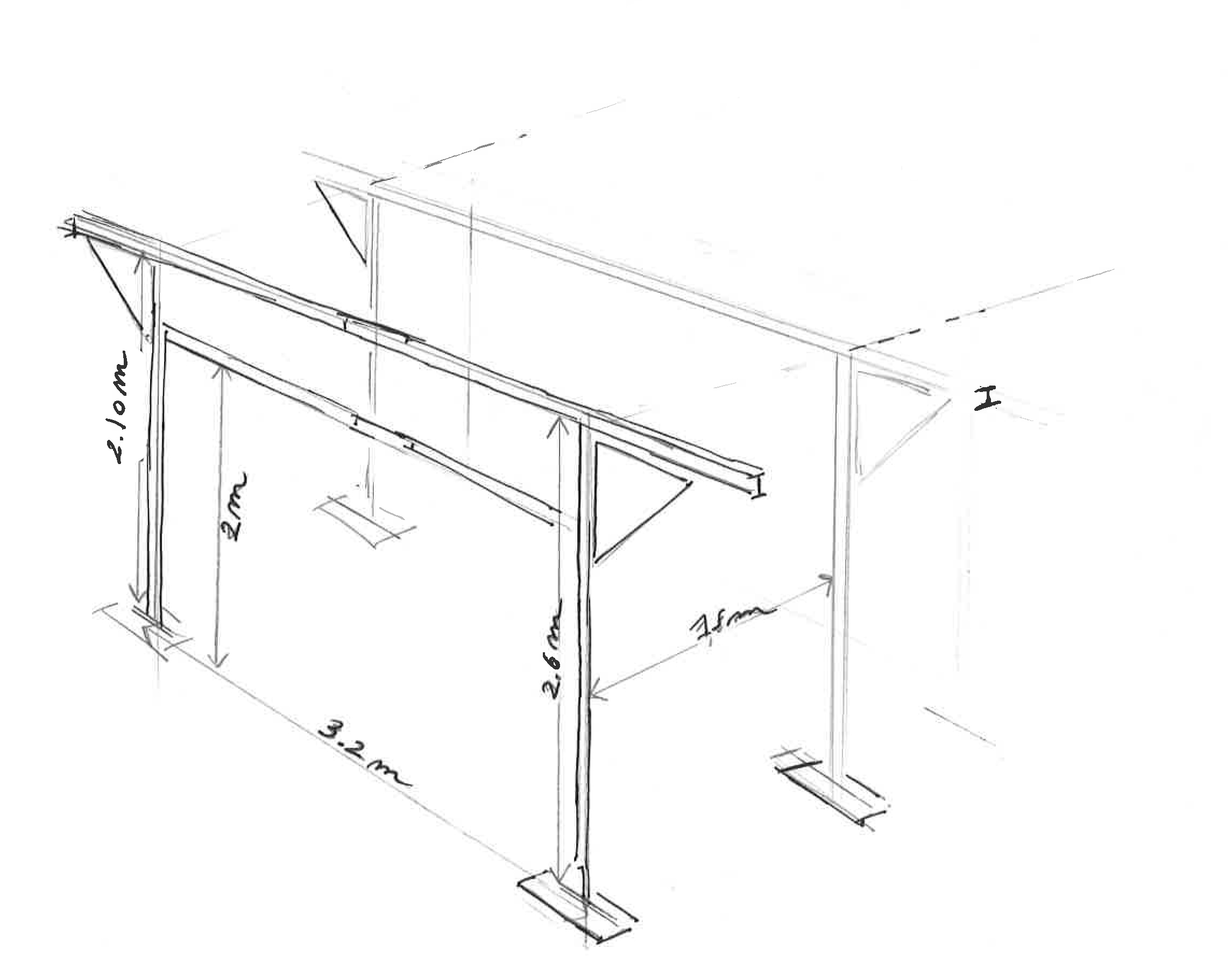

On était partis sur 4 m de portée de portique. Finalement, en imaginant qu’on a 60 cm d’étagère de chaque côté, on arrive à 120 cm d’espace qui n’est plus disponible pour la circulation. Restent 2m80 … En fait ça fait peut-être un peu beaucoup. Nous avons estimé collectivement que deux mètres de circulation, c’était une moyenne suffisante pour permettre le déplacement à l'intérieur, pour faire entrer un motoculteur, et laisser les étagères de stockage accessibles. Il faut savoir que 1m50 c'est la rotation minimale pour quelqu'un qui est chargé d'un sac ou d'un objet encombrant. Donc à deux mettre ça devient agréable. Ce qui réduit la portée à 3m20, et permet d’augmenter l’entre axe entre portique ( l’idée c’est de ne pas « perdre » d’espace sur les 20 m² autorisés) . Le bâti20 passe donc de 120 cm d’entraxe à 150, ce qui a fait consensus dans le groupe de conception.
Dimensions - Bati20.jpg (593.08 Kio) Consulté 147742 fois
Après discussion en groupe, il est aussi ressorti qu’il fallait au moins 2m sous la barre horizontale, ce qui conduit à augmenter légèrement la hauteur des poteaux. Le point bas passe de 2m à 2m10, et le point haut de 2m40 à 2m60 . Ces questionnements sont également importants par rapport à l’approvisionnement : le jeu, c’est d’avoir le moins de chute possible dans les barres qui sont achetées, parce que chute =perte de sous !
Pour optimiser ça au mieux, il faut réaliser un calcul de calepinage, en prenant en compte la longueur initiale des barres en métal dans lesquelles on va réaliser des découpes. Les dimensions peuvent donc encore être un peu révisée, à l’aune de ces calculs. Il faut savoir que les longueur de profilés vendues viennent généralement par 6 ou 12 m.

Parlons argent à présent.
Combien est-ce que ça coûte cette histoire ?
Un chiffrage pour tout les éléments de structure métallique a été réalisé. C’est à dire, les profilé IPE de la structure, mais également les profilés en Té des équerres, les profilés en U, les platines…
L’Atelier Paysan, en plus de son travail de formation et de R&D, fait également centrale d’achat pour le matériel nécessaire à la construction des outils et prototypes mis en plans. C’est à dire que la structure achète le métal à tarif professionnel, et prend une marge de 30 % à la revente.
Pour resituer le truc :
Ca reste moins cher pour vous de passer par nous que d’acheter le métal en tant que particulier, et cette contribution va dans un pot commun qui nous permet de financer en partie notre activité R&D ainsi que d’ accompagner des projets (comme le BATI20) avec des paysans et paysannes de toutes la France, sur le bâtiment comme sur les agroéquipements.
Pour plus d'infos sur le modèle économique de l'Atelier Paysan, rendez-vous sur la FAQ du site sur les questions par rapport au modèle économique de la coopérative.
Le tableau transmis ici a une valeur indicative : les prix du métal ont une fâcheuse tendance à varier, et le calepinage va encore bouger.
Sur ce tableau est indiqué le prix que nous facturerions aux paysans pour l’achat de métal sur la base de ce devis, c’est à dire que la marge de 30 % a été appliquée. Selon la nature de votre structure, vous pouvez récupérer la TVA, il faut donc se référer à la colonne HT (comme Hors Taxe)
Bati20 - Chiffrage.jpg (204.43 Kio) Consulté 147615 fois
Ce chiffrage ne comprend pas la quincaillerie ( ça viendra ), ni les éléments de second œuvre, qui dans notre cas vont être récupérés. Pour vous donner une ordre de grandeur, une structure type garage en bois de 20 m² (garage, donc une structure qui n’est pas dimensionnée pour être chargée, et qui n’est pas démontable, ni adaptable) coûte environs 1600 euros dans le commerce.
Et bonne soirée !
