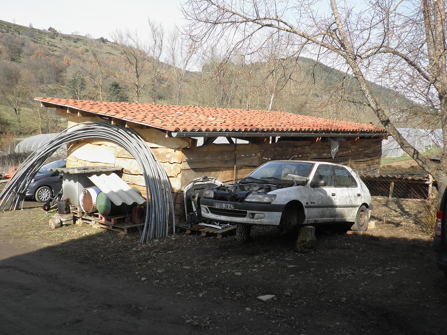

Sur la ferme d’Edouard a émergé un petit bâtiment autoconstruit pour le stockage du matériel maraîcher, fait de récup’ et du bois de peuplier débité sur place par une scierie mobile. Le but de cet espace couvert d’environ 60m² était d’héberger les outils utilisés pour le maraîchage et de stocker le matériel de culture (voiles, filets...), le tout sans trop de frais et donnant une touche esthétique en harmonie avec le bâti de la ferme. L’objectif a été rempli, mise à part l’entraxe trop court entre les poteaux qui ne permettent pas d’entreposer de grands outils.

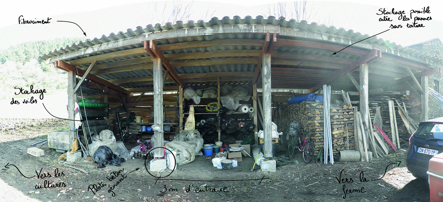

panorama commenté copie.jpg (909.83 Kio) Consulté 3055 fois
détails de charpente.jpg (924.46 Kio) Consulté 3055 fois

− Fondation : plot béton
− Structure poteaux et charpente mono-pan en bois
− Couverture : panneaux en fibrociment recouverts de tuile
− Bardage : horizontal en plateaux de peuplier

− Les proportions et la superficie du bâtiment convienne tout à fait à son usage et son emplacement.
− Edouard a un gros regret sur la récupération des panneaux fibrociment car, hormis les raisons écologiques, l’eau de pluie a tendance à ruisseler en sous toiture et mouiller le matériel.
− L’entraxe de 3m entre chaque potaux ne permet pas d’entreposer des outils larges. Ces 3m semblaient suffisant car les outils concernés d’excédent pas cette côtes. En revanche, l’espace pour faire le créneaux n’a pas été pris en compte.
vue de côté copie.jpg (404.87 Kio) Consulté 3055 fois
