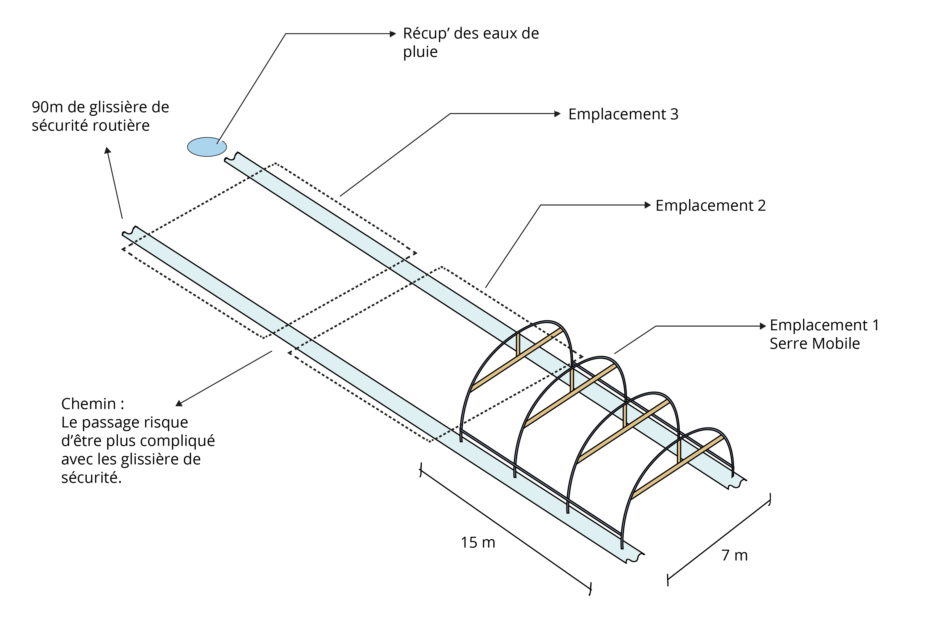

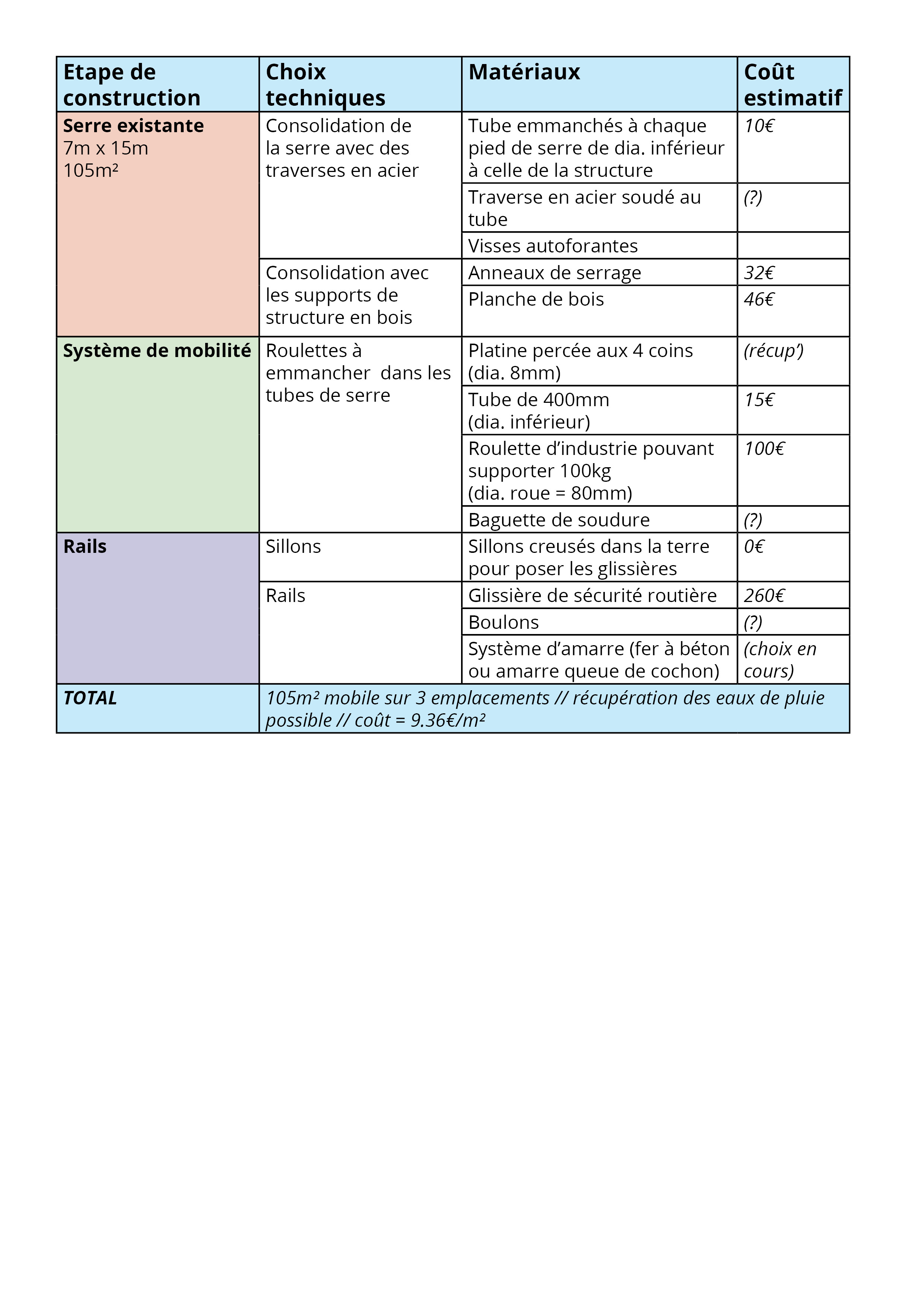

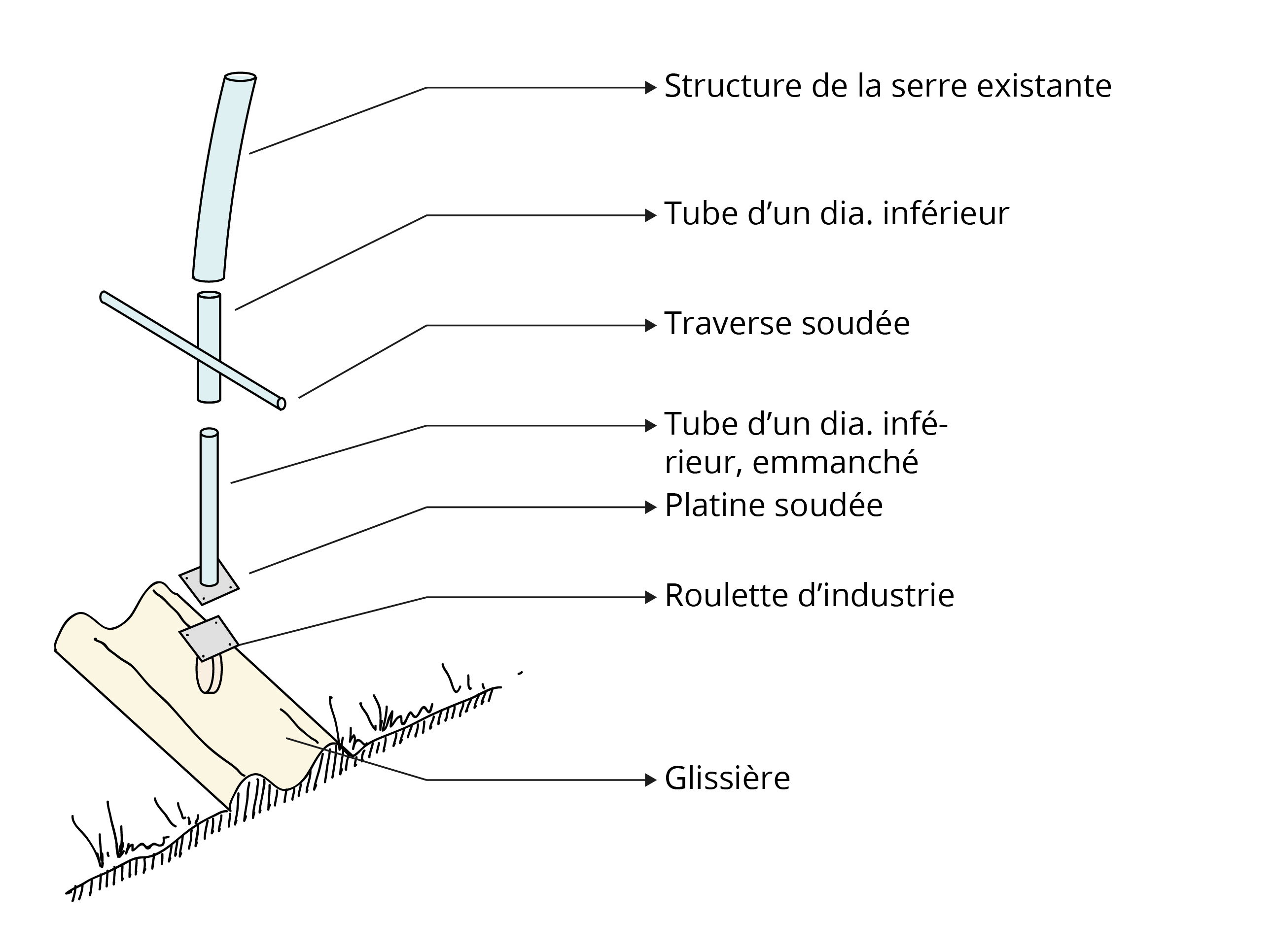

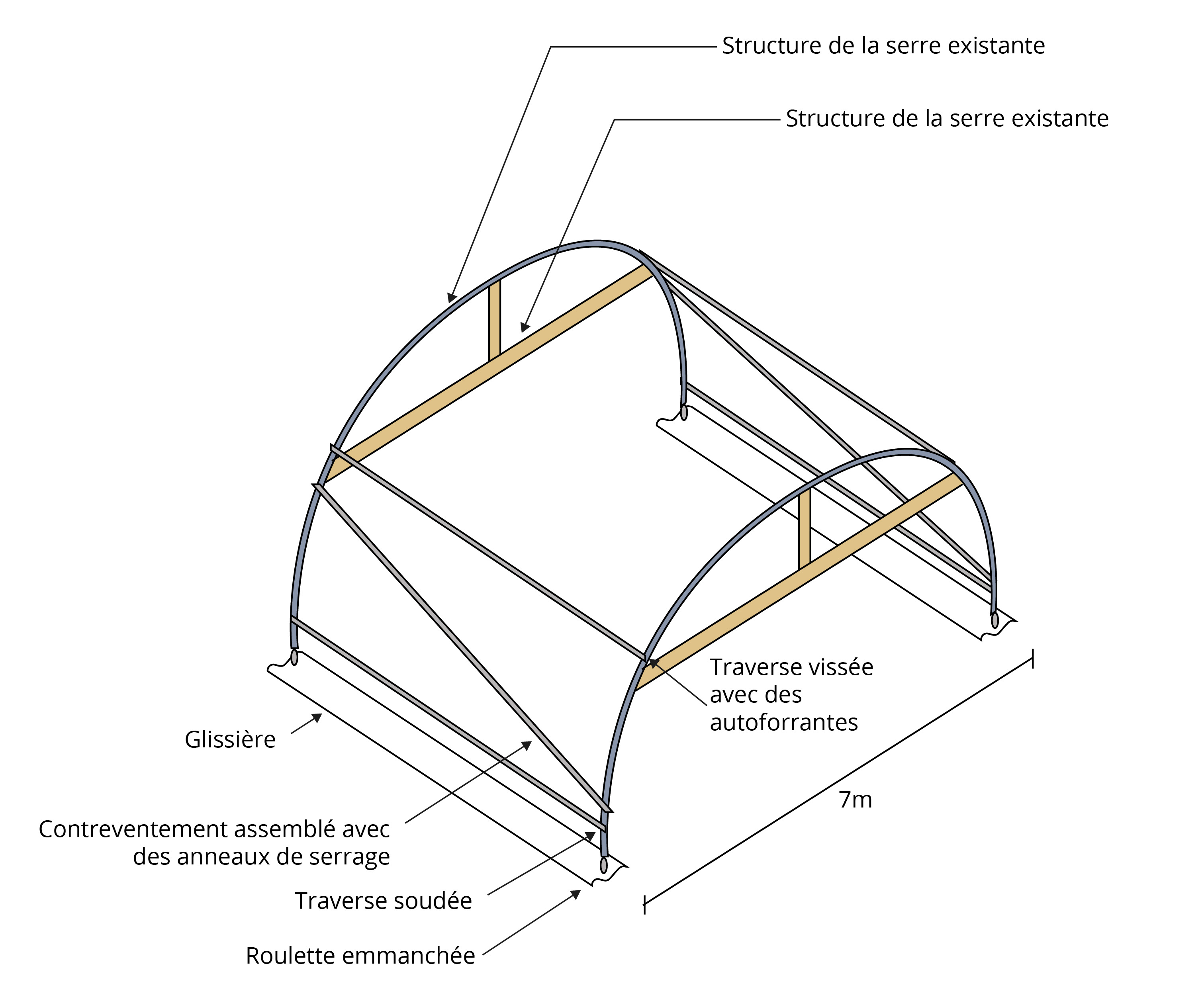

La première expérimentation sur la thématique de la serre mobile a eu lieu ! Sur la ferme de Ubaldo, une serre existante de 15x7m était là pour être modifiée. Une quinzaine de personnes se sont mobilisées pour rendre ce tunnel mobile... Et le chantier fût une grande réussite !
Pour un peu plus de détail, je vous invite à lire le résumé. Vous y trouverez des croquis, l’explication des choix techniques, les frais engagés... etc.
A plus tard !!
