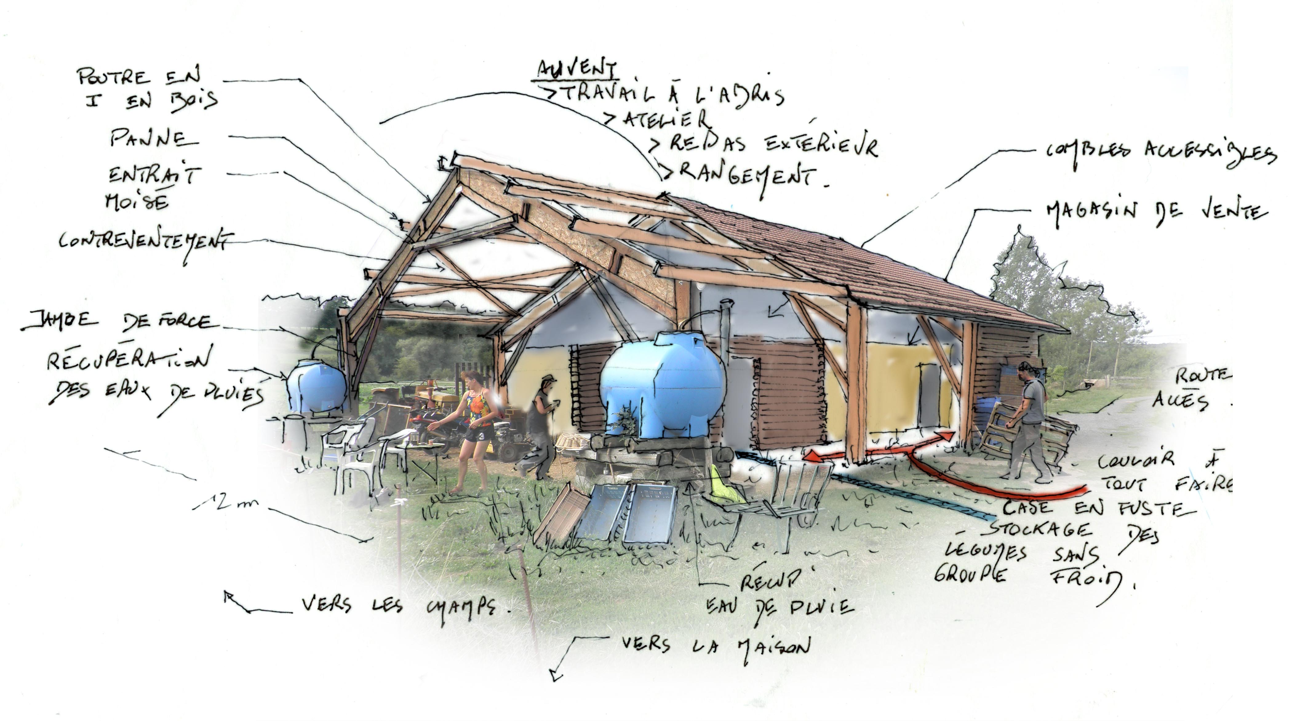

• Hangar
o Coût global : 15 000 €
o Superficie totale : il y a 4 travées de 12m de large et 4 de profondeur, soit 135m² intérieur.
o Référence : A&M allaient construire le premier bâtiment de leur vie, n’étant pas du métier initialement. Ils ont donc opté pour reproduire fidèlement la structure d’un hangar d’une ferme amie.
o Choix constructifs :

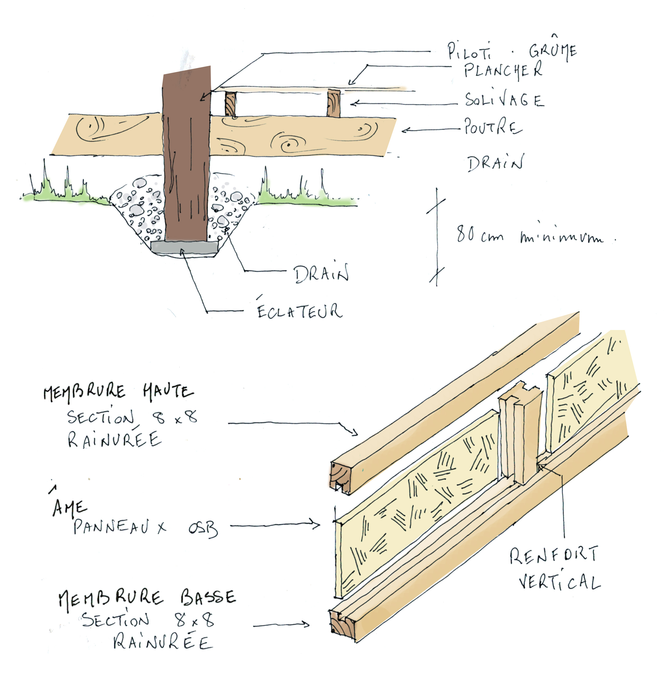

− Charpente : les arbalétriers sont faits à base de poutre en I fait maison. Système très facile et ingénieux pour augmenter considérablement la portée d’une poutre (voir schéma). Contre fiche et entrait sont moisés en bois brute.
− Poteaux : moisage des arbalétriers
− Couverture : Tuile mécanique
− Sol : plot béton sous chaque poteaux, et dalle.

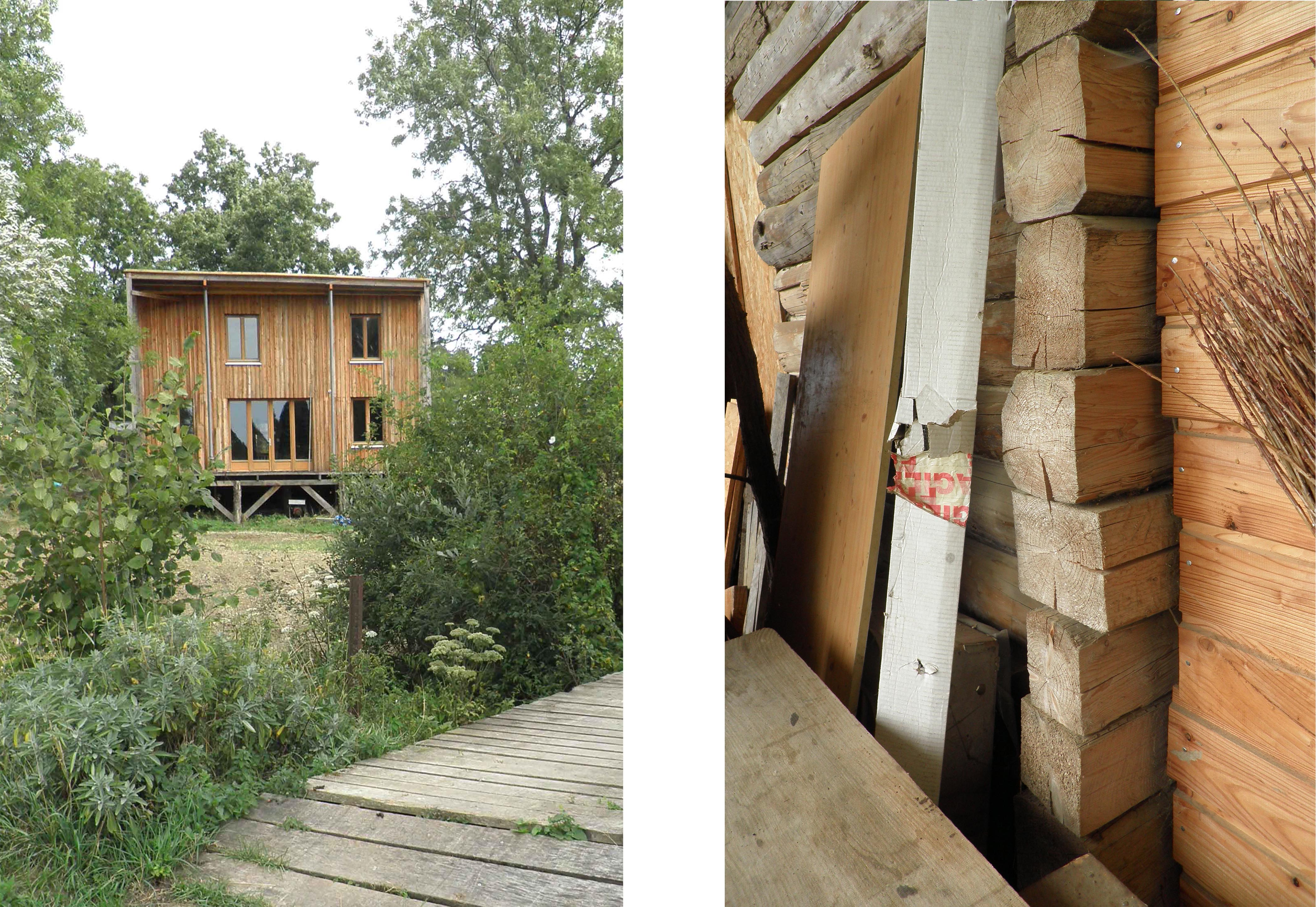

− Pièce en fuste et mortier de chanvre : une pièce est au cœur du hangar et sert de stockage.
− Isolation : seulement de la partie magasin de vente dans laquelle ils ont vécu les premières années.
− Bardage bois horizontal
o Particularités :

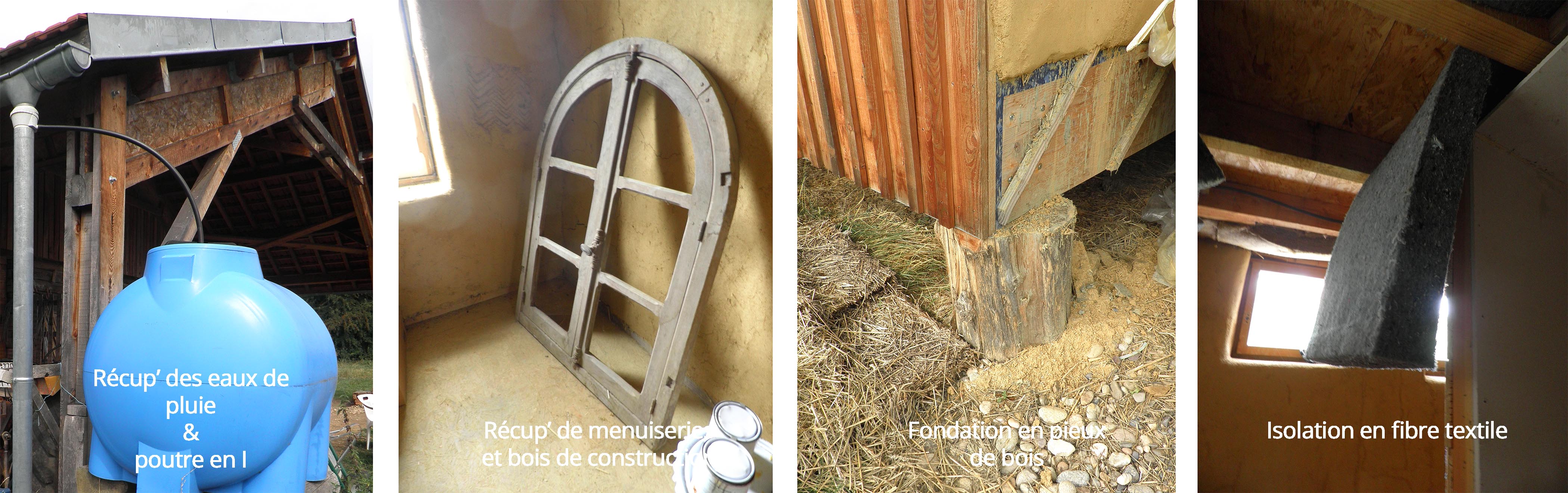

− Récupération des eaux de pluie dans des citernes extérieures.
− Récup’ : la totalité du bois pour la structure en fuste a été récupérée.
− Récup’ de toutes les menuiseries
− Poutre en I faite maison
− Energie : un panneau photovoltaïque alimente le magasin de vente en électricité.
o Défauts constructifs :
− De fait le hangar est une copie d’une autre ferme que A&M ont visitée. Le dimensionnement des poutres est le même mais la portée est moindre, ce qui rend la structure indéniablement surdimensionnée.
− Par ailleurs, l’usage des combles est très compliqué car chaque travée ne peut se franchir sans un peu de contorsion...
o Autoconstruction : Totale

o Atouts ergonomiques :
− Tous les sous espaces sont accessibles par des portes indépendantes.
− Une travée est un espace couvert mais ouvert (sans murs) ce qui permet de faire déborder le hangar à l’extérieur, cela permet de travailler dehors tout en étant couvert pendant les belles journées...
o Inconvénients :
− L’espace atelier n’est pas réellement utilisable à l’intérieur car il manque d’ouverture vers l’extérieur
− Une liaison entre le magasin de vente et le stockage en fuste est à prévoir pour faciliter l’approvisionnement du magasin.

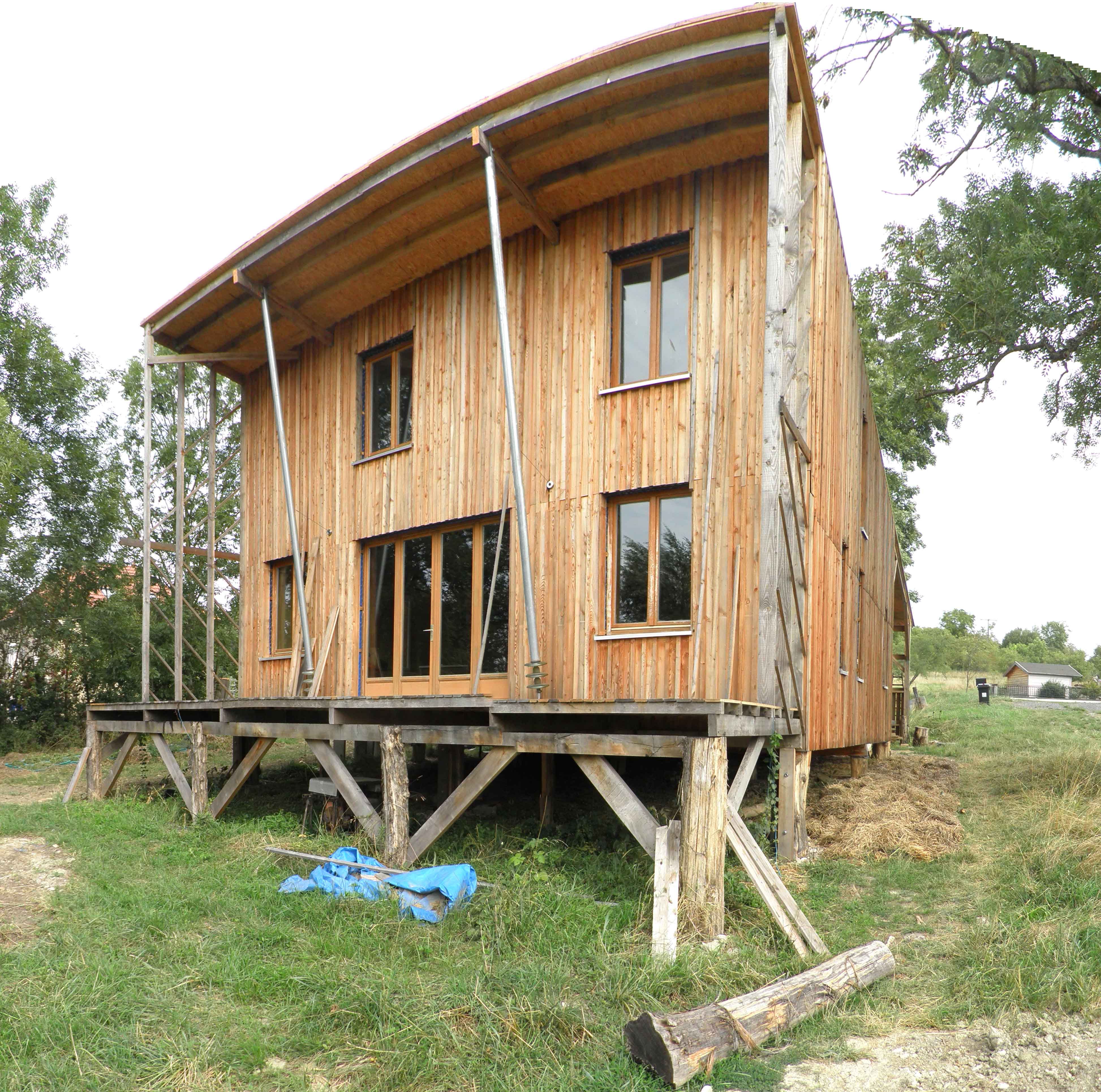

• Maison
o Coût global : 40 000 € (dont 2 000 € pour l’archi)
o Superficie totale : 90 m² habitable, et quelque 15 m² sous toiture (moins de 1,80m)
o Architecte : A&M ont demandé à un architecte de les accompagner sur plusieurs tâches : d’abord le permis de construire et les plans extérieurs (façades) ; l’aide à la conception des espace intérieurs ; et enfin donner des pistes sur le choix d’un système constructif. L’aide d’un architecte pour cette conception leur semblait donc nécessaire, d’autant plus que l’architecte qu’ils ont choisi devait également les accompagner sur le chantier d’autoconstruction.
− Structure : ossature bois et poutre en I préfabriquées en bois (portée de 9m) pour le solivage et la toiture.
− Isolation paille dans l’ossature et sous toiture
− Isolation en jean recyclé dans le plancher entre deux niveaux.
− Toiture végétalisée
− Sans fondation : 12 pilotis enterrés à 1 m de profondeur avec une pièce de béton ferraillée (éclateurs issus de bunker) comme appuis et un drain (schéma)

o Particularités :
− Récup’ de quelques bois et de toutes les menuiseries.
− La paille a été offerte par un paysan du coin !
− Bâtir sur pilotis : ce choix n’a pas était spécialement déterminé par la nature du terrain. A²M ont opté pour cette solution en vertu des économies financières non-négligeables qu’elle permet.

Document sur les poutres en I en bois

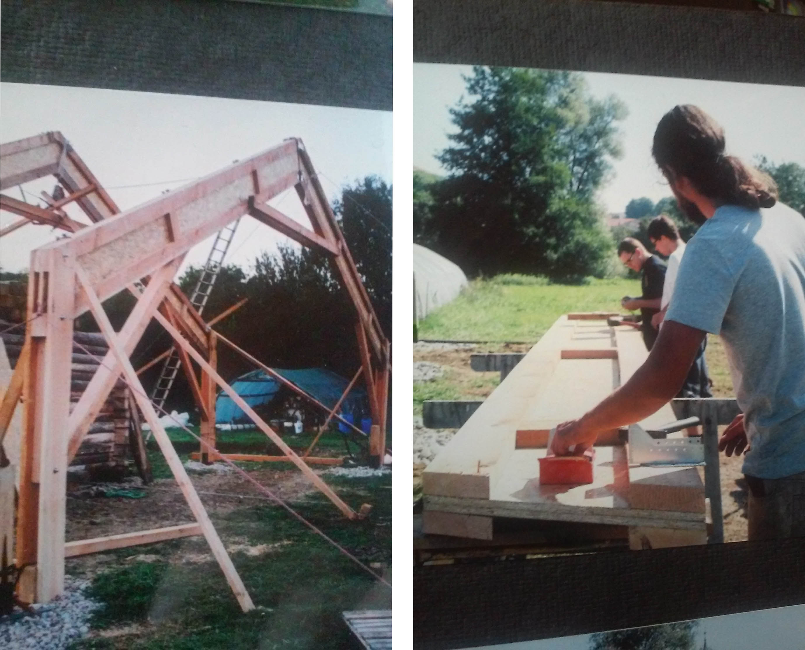

J'ai reçu des petites précisions quant au système de poutre en I bois autoconstruites.
Dans le schéma que je vous avais soumis, il s'agissait de la technique avec un rainurage sur les deux membrures (hautes et basses). Or Anaïs m'a fait part de deux photos du chantier qui montre mieux le système : les membrures sont faites par moisage de l'âme, cette dernière étant faite de deux panneaux d'OSB.
Voici en image :
