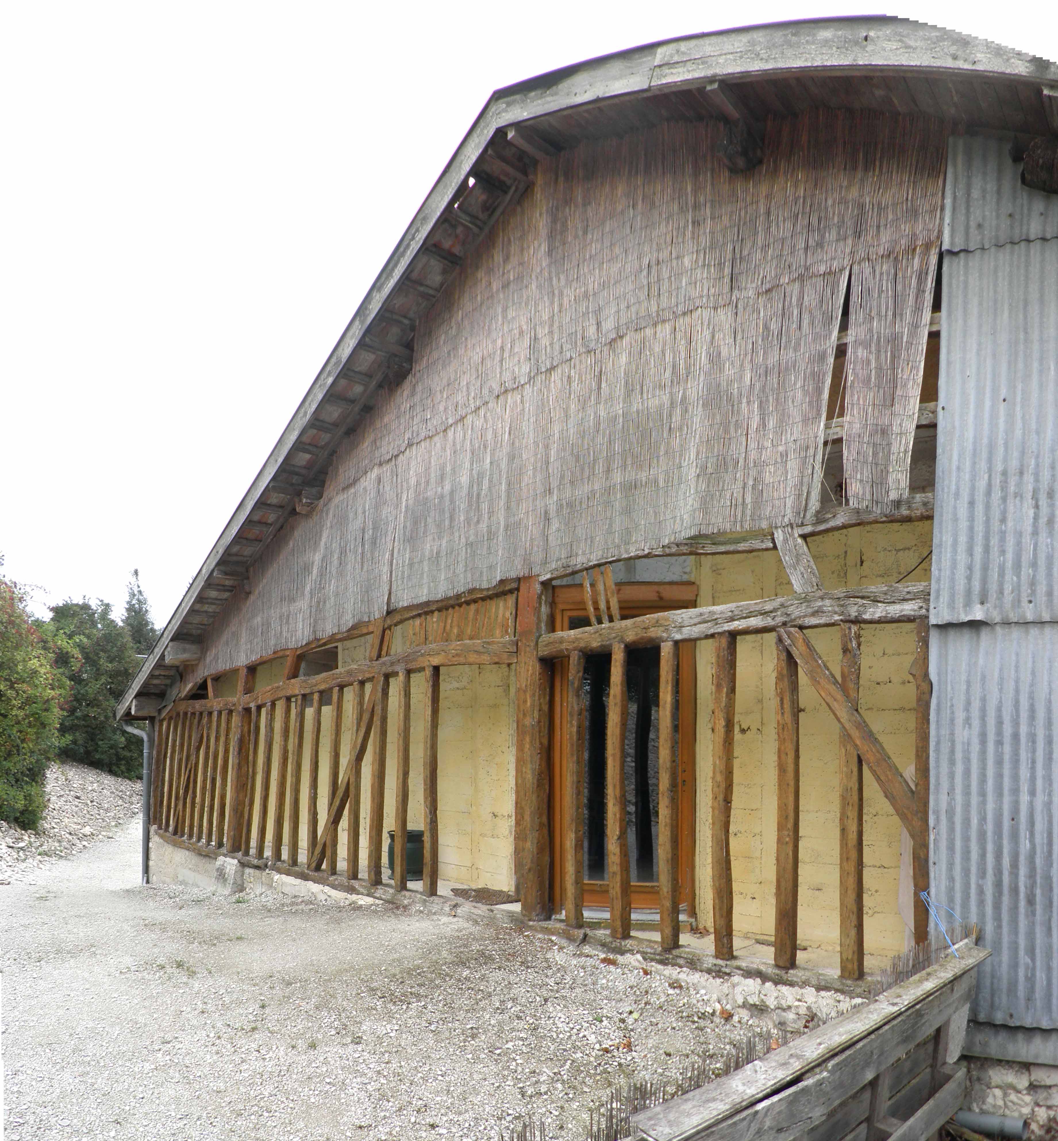

Sur cette toile de fond, il lui a fallu installer la brasserie dans le bâtiment existant et faire des rénovations pour pouvoir accueillir du public et vendre en direct. La grande partie des travaux sont faits via des techniques d’écoconstruction et avec le but d’être autonome en énergie (solaire thermique et poêle rocket). A côté de sa brasserie, il a aménagé une salle de réception pour les dégustation et autres évènements. Cette pièce est autoconstruite, isolée en paille, les bottes sont coulées dans un béton de chaux à la sciure : c’est tout simplement la techniques Greb.
pano extérieur.jpg (909.01 Kio) Consulté 3839 fois

• Construction : réhabilitation
o Superficie de la salle construite en technique Greb : 50 m²

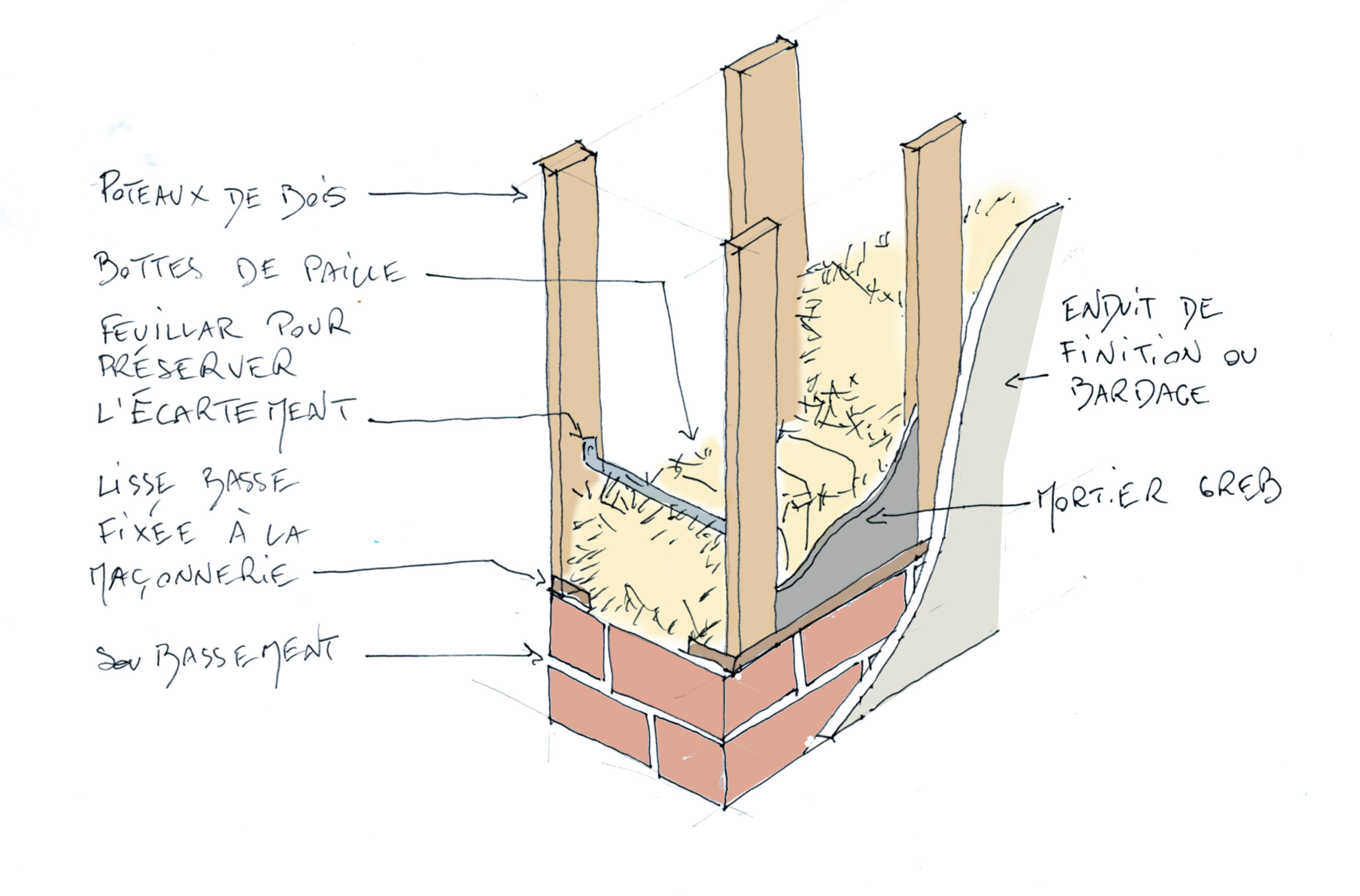

o Choix constructifs : Greb avec de la paille et bois locaux. La construction de cette salle ne représente qu’un aménagement intérieur.
principe greb.jpg (428.83 Kio) Consulté 3839 fois

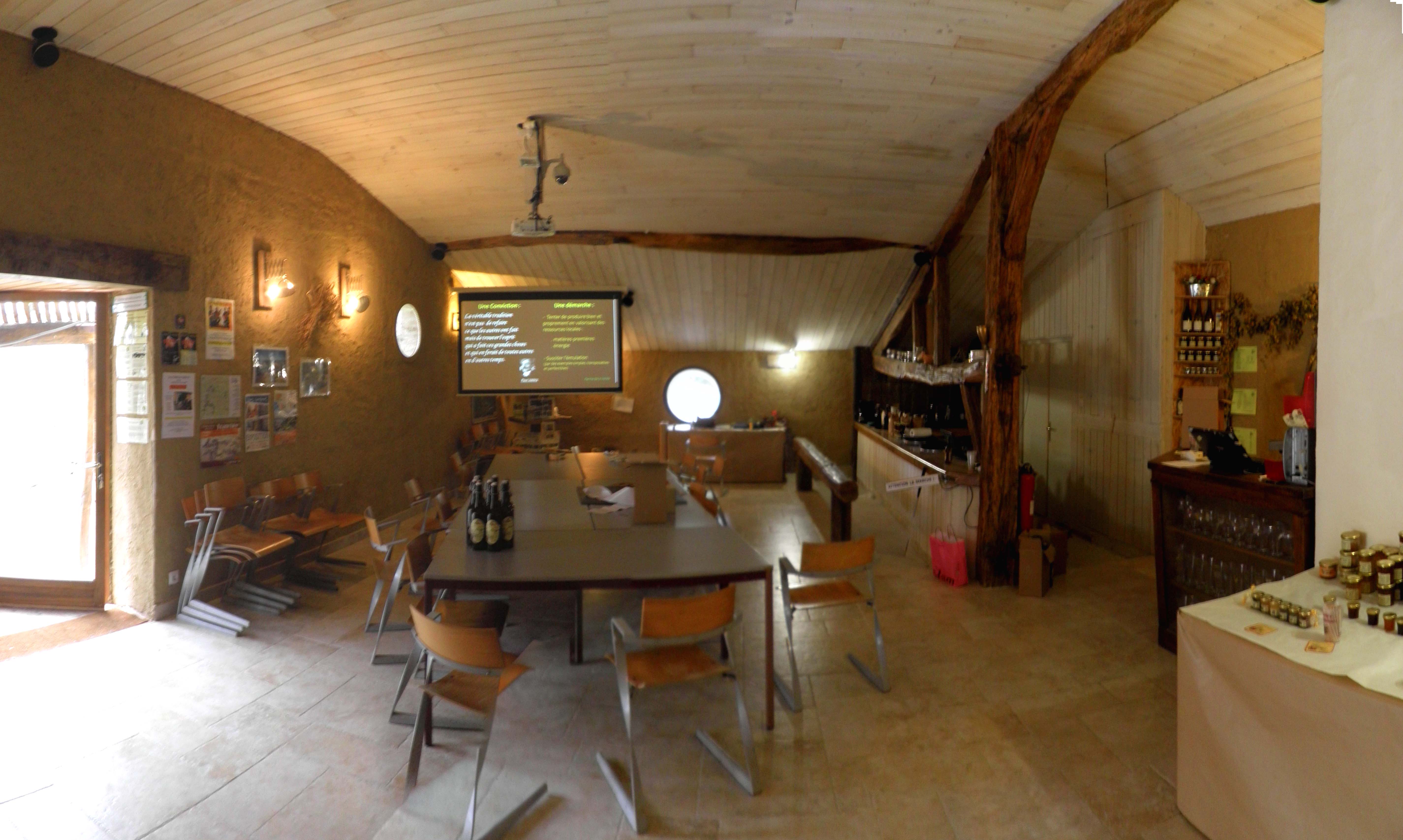

panorama intérieur.jpg (869.56 Kio) Consulté 3839 fois
