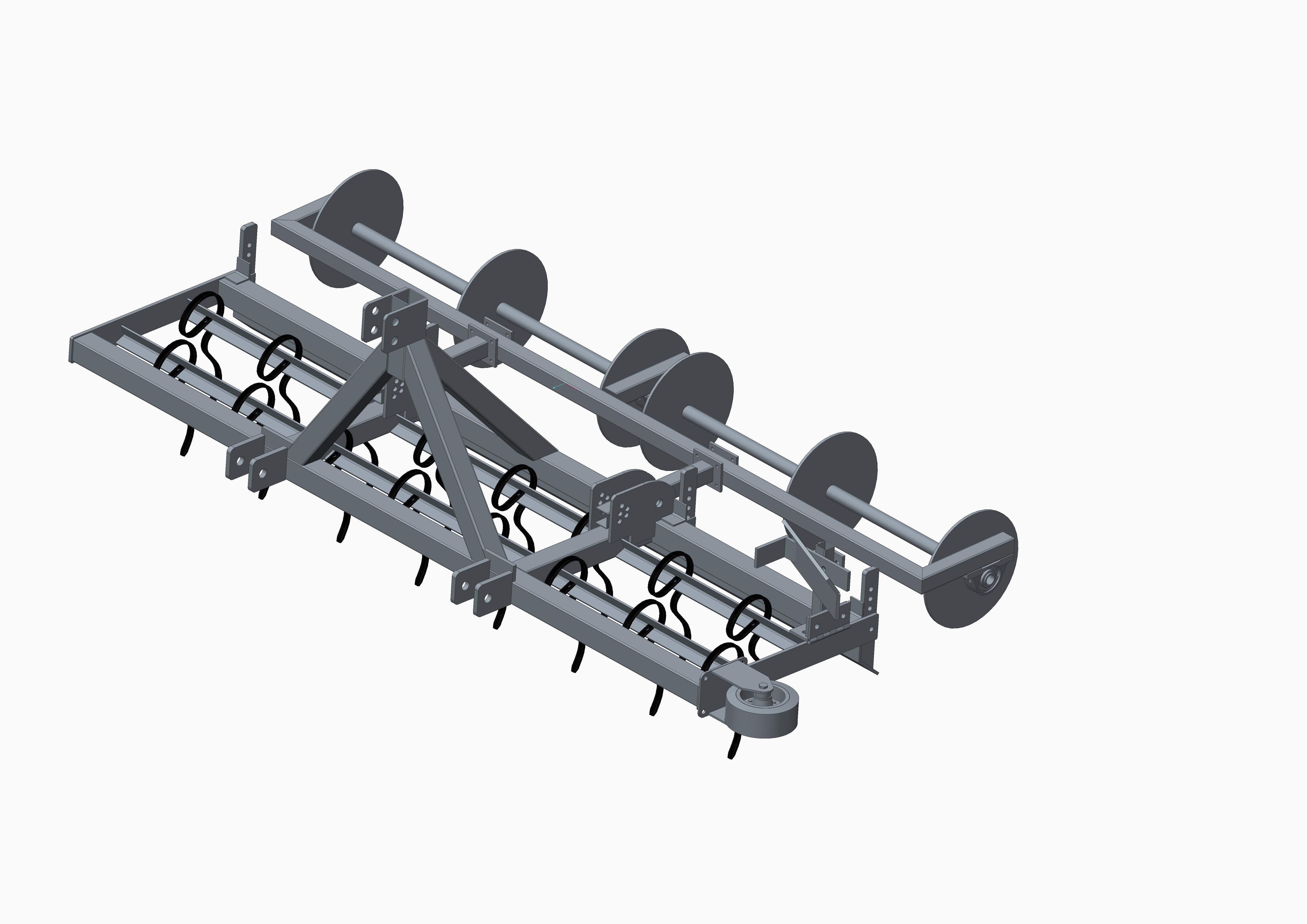

Je voudrais construire une herse destinée à une piste d'équitation en sable de Moha, mélangée à des petits déchets de géotextile (pour conserver une hygrométrie moyenne de la piste couverte).
Je dispose d'un petit tracteur d'une dizaine de chevaux.
La herse doit pouvoir anéantir les sillons provoqués par le passage des chevaux mais aussi les "vagues" de sable transversales (perpendiculaires aux sillons).
Les différents systèmes testés ne donnent pas vraiment satisfaction : des tentatives avec des râteaux accrochés à l'envers (pointes vers le haut) sur une barre en bois légèrement lestée et tirée par le tracteur.
La difficulté est d'éviter de former des "boulettes" avec le géotextile et il faut également obtenir un sol bien plat et uniforme.
La piste mesure 20 m sur 30 m.
Si vous avez des suggestions, cela pourrait vraiment m'aider et je vous en remercie d'avance.

bonjour il faut des dents très souple type dent de herse se recouvrement pour semoir

Est-ce possible d'en construire une soi-même avec l'aide d'un bon bricoleur ?
si oui, comment ? Quelqu'un l'a-t-il déjà réalisée ?
Merci pour vos conseils !
Danielle

J'en ai déjà fabriquer une pour un ami. J'avais commandé des dents de vibroculteur pas cher chez Agripartner. Les dents sont fixés sur des cornières. Le reste était en grande partie de la récupération de tubes et plat... C'est peut être compliqué pour ce vous voulez faire.
