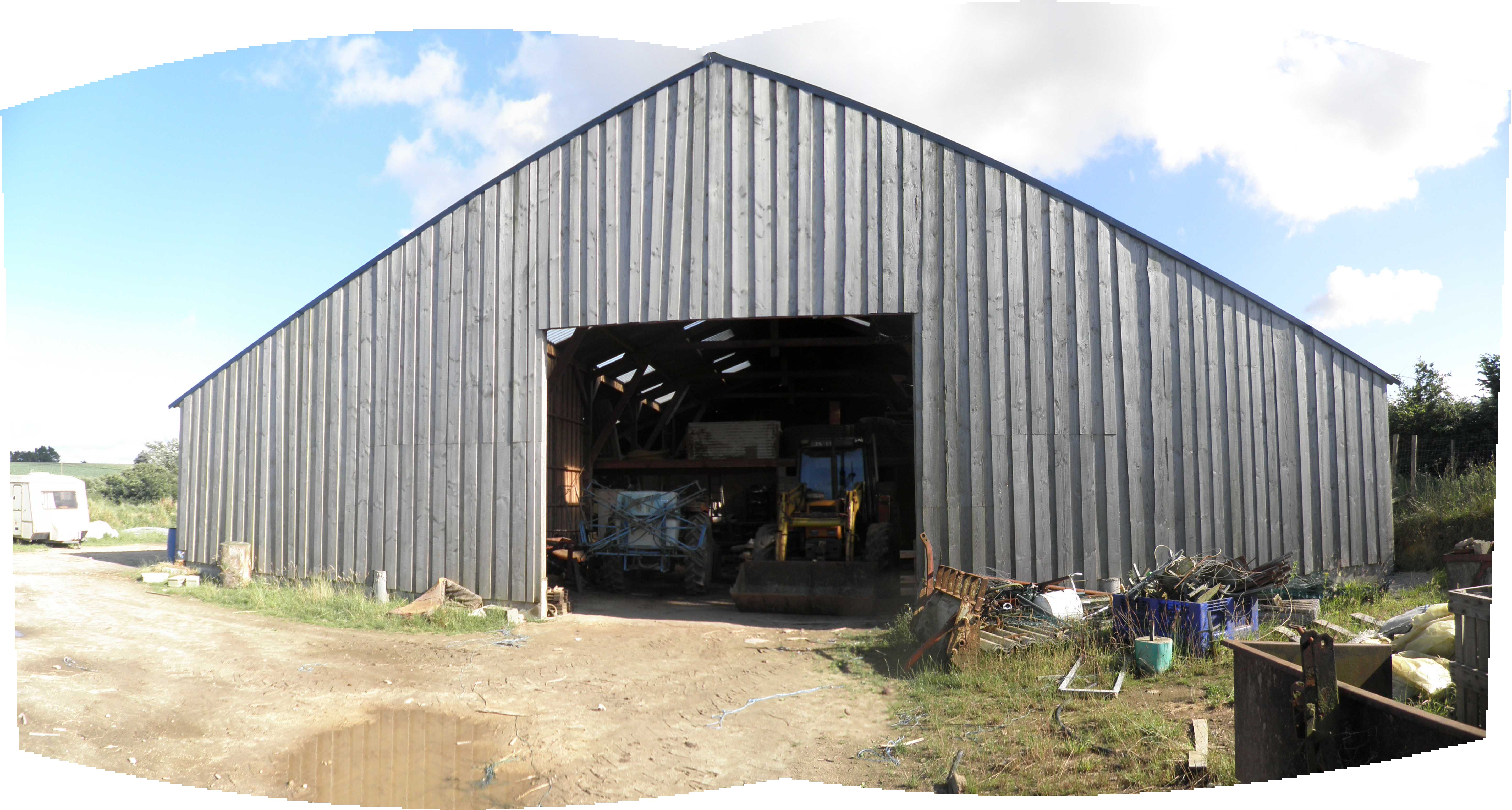

panoramique façade maison.jpg (801.43 Kio) Consulté 4156 fois

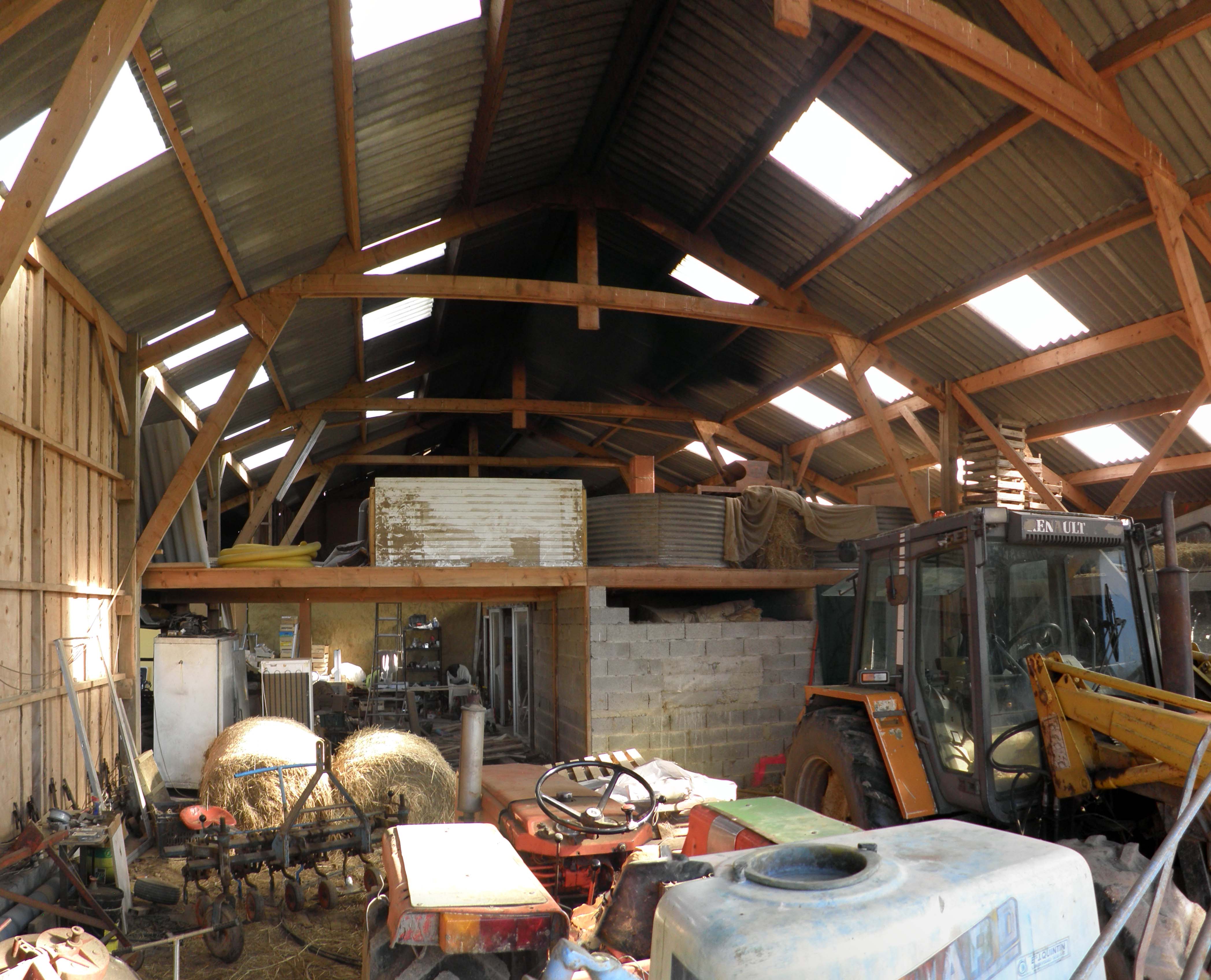

Perpective éventrée.jpg (1.01 Mio) Consulté 4156 fois

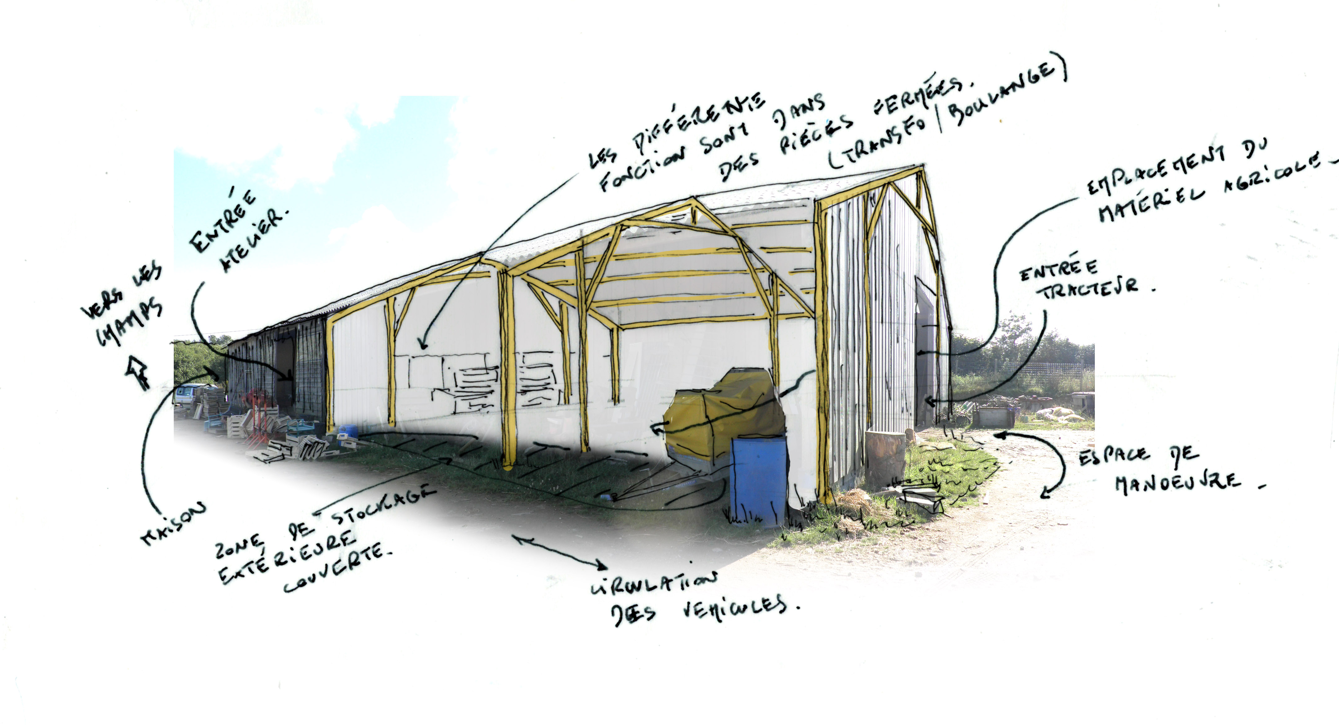

schéma organisationnel.jpg (978.68 Kio) Consulté 4156 fois

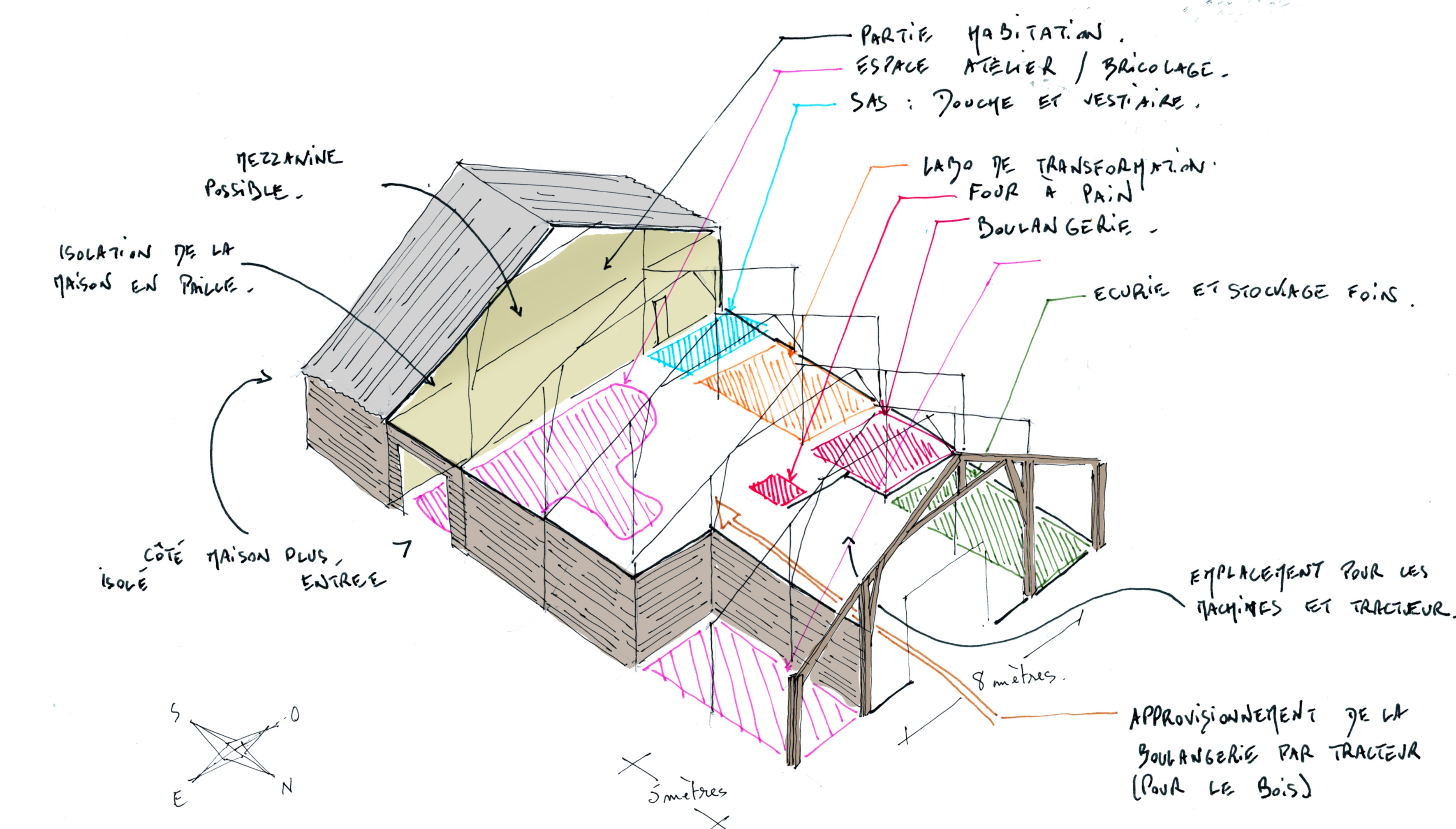

vue intérieur.jpg (841.43 Kio) Consulté 4156 fois
