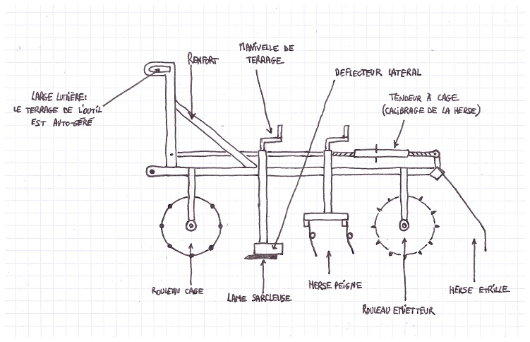

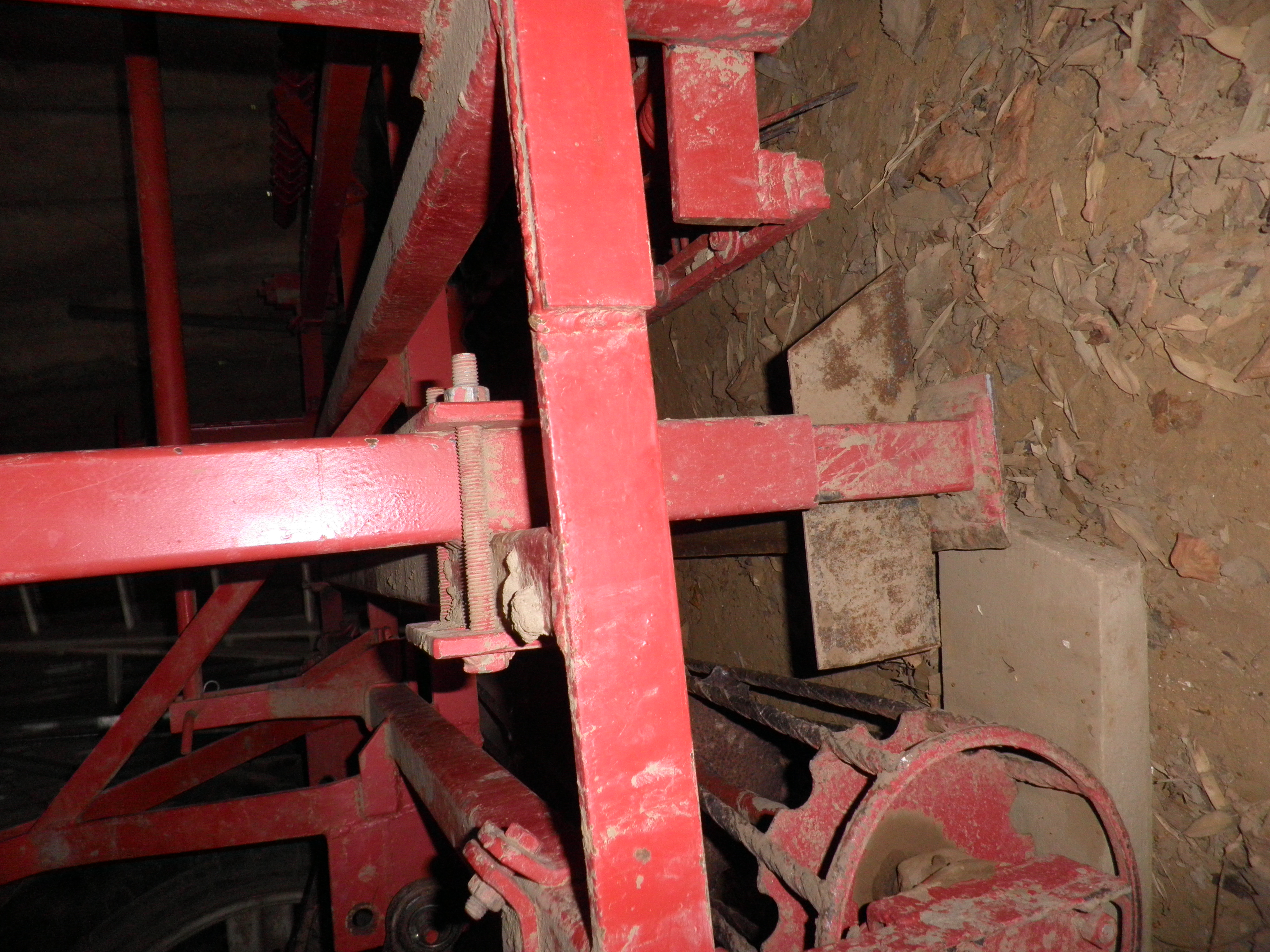

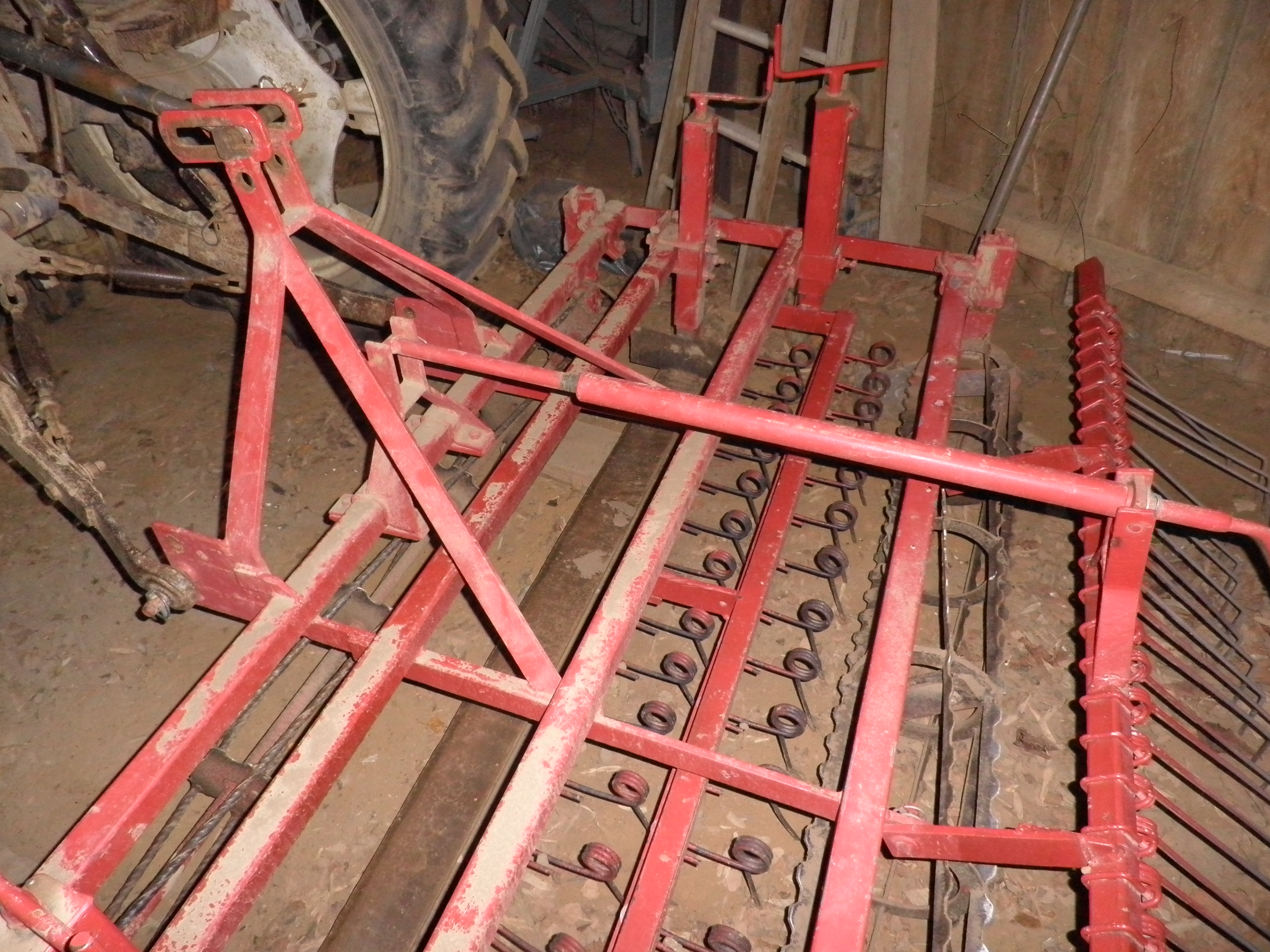

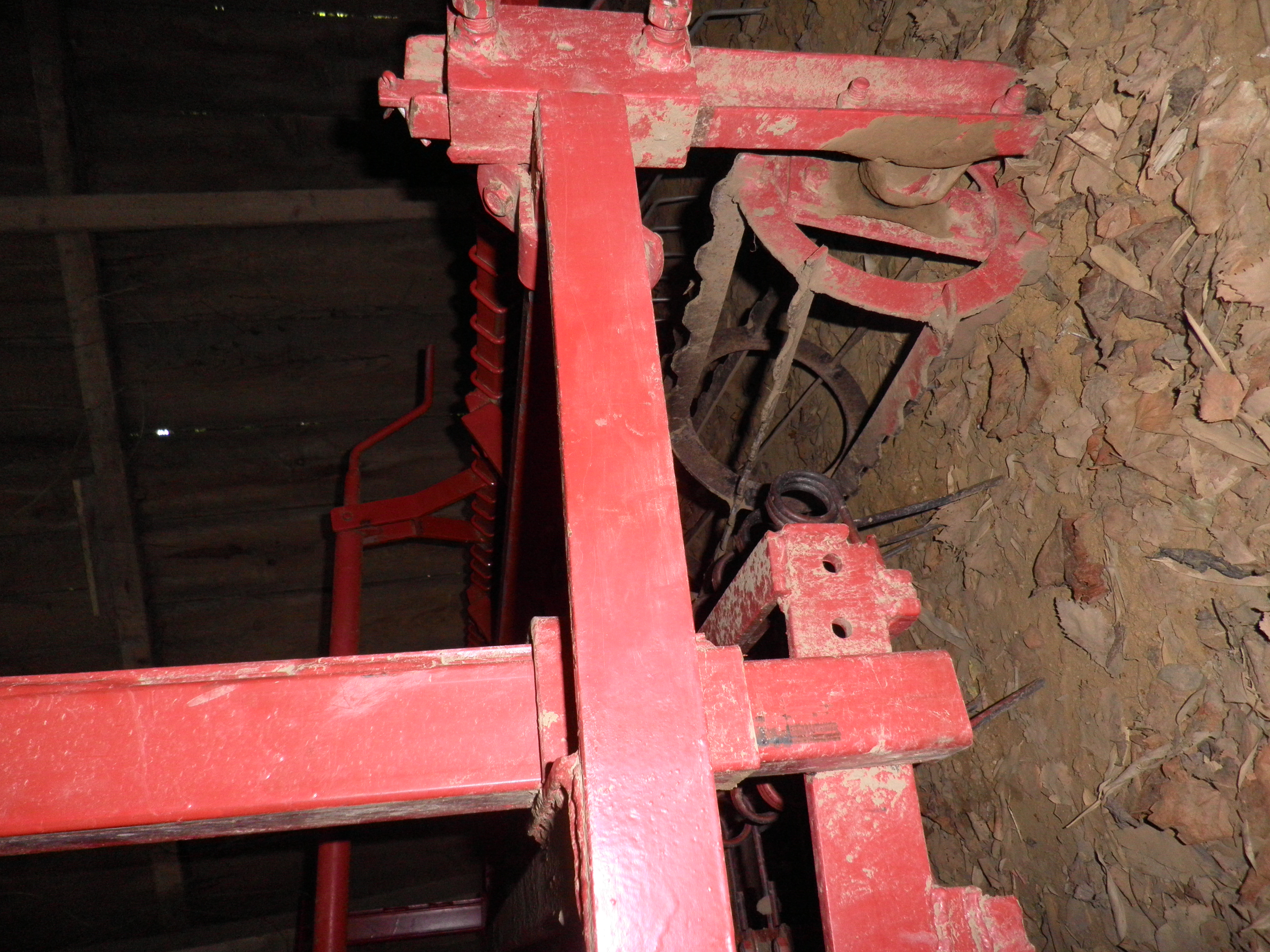

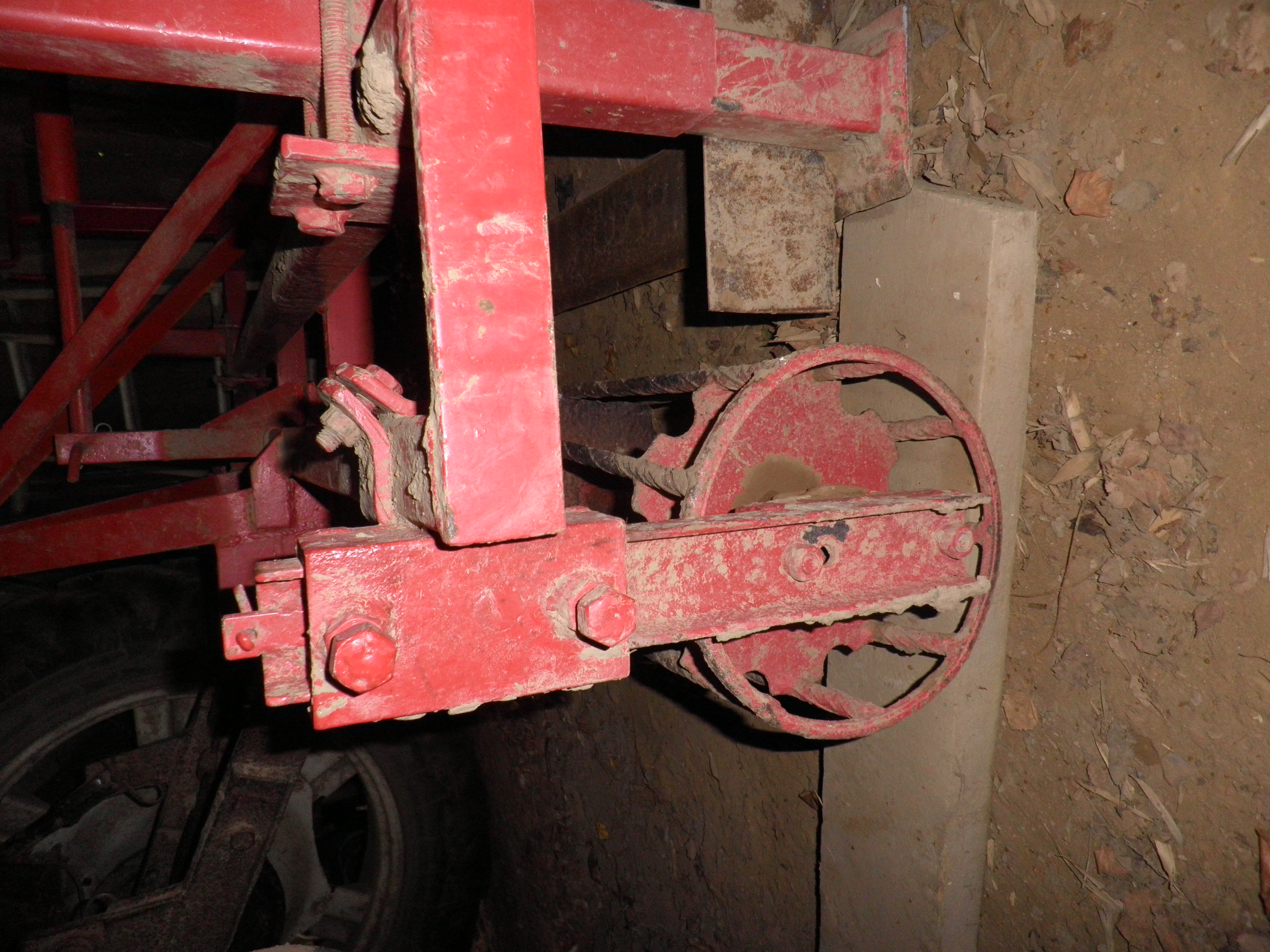

L'outil :
Il est composé de 5 ensembles qui interviennent successivement sur la planche.
Schéma descriptif
Schéma descriptif
1-un rouleau-cage
Il joue un rôle émietter, mais permet surtout de réaliser un terrage avant de l'outil.

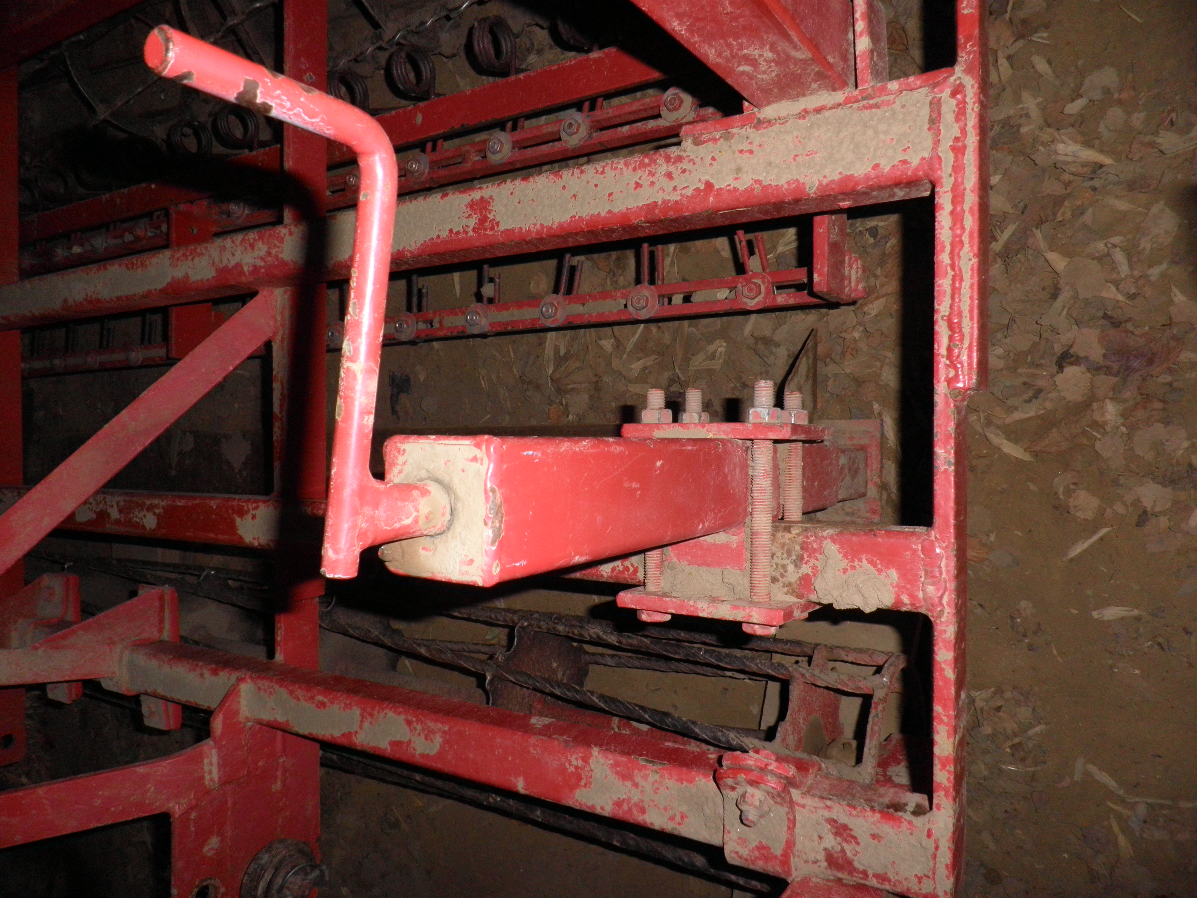

2-une lame scalpeuse
Elle fait toute la largeur de la planche. Sa hauteur est réglable avec deux manivelles. Philippe la fait en général travailler à 1 cm.
3-une herse peigne
Elle permet de brasser les adventices qui ont été scalpés. Également réglable en hauteur, elle est calibrée pour travailler à 3 cm.
4-un rouleau émietteur
Il permet de davantage affiner la terre. Il joue aussi un rôle de terrage arrière.
5-une herse étrille
Elle brasse légèrement le sol afin de relancer un faux-semis.
Comme un outil classique de faux-semis, ce dispositif est utilisé après avoir préparé une planche de culture. Le nombre de passage varie selon le temps disponible avant la plantation ou le vrai-semis.
