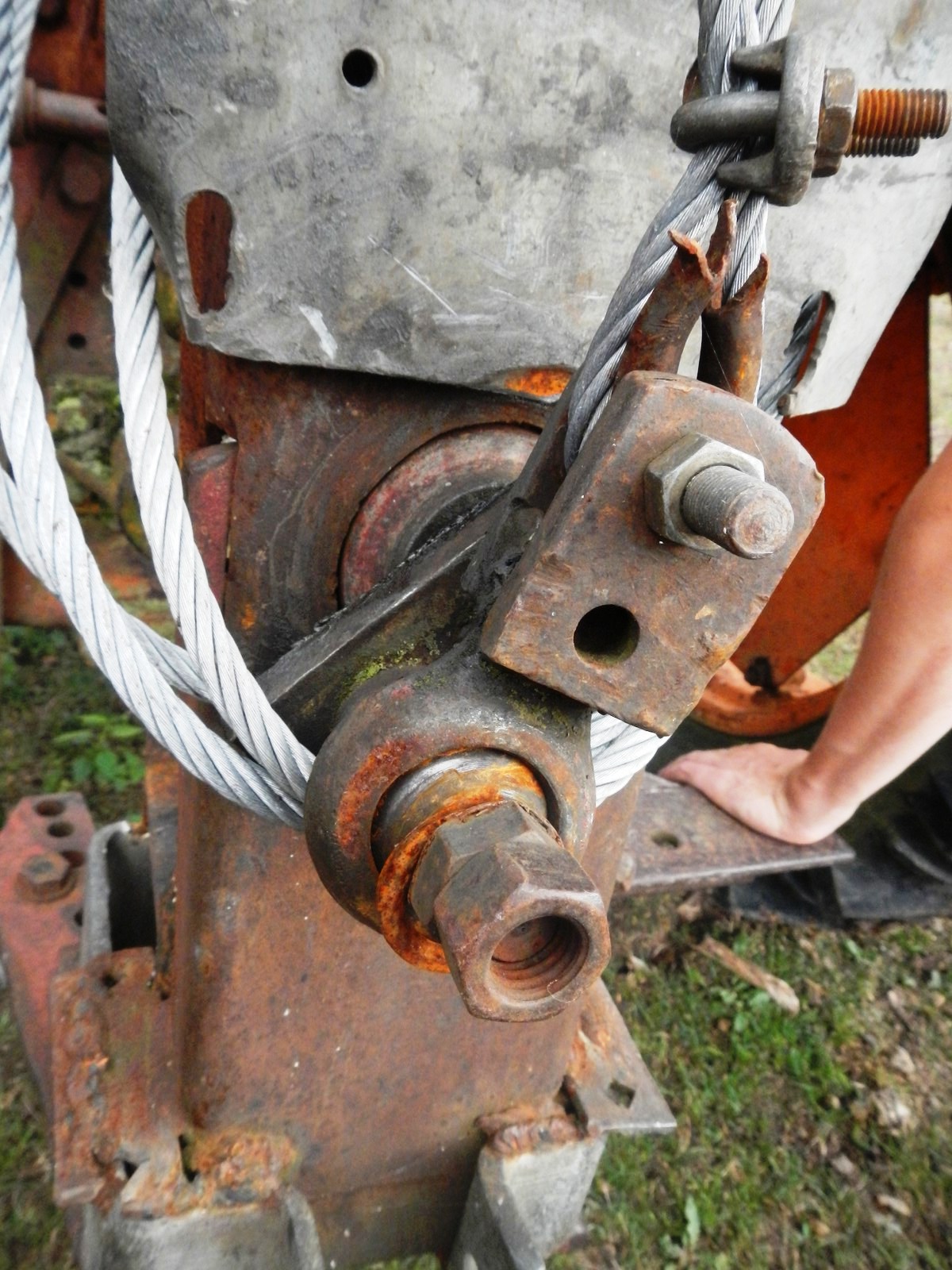

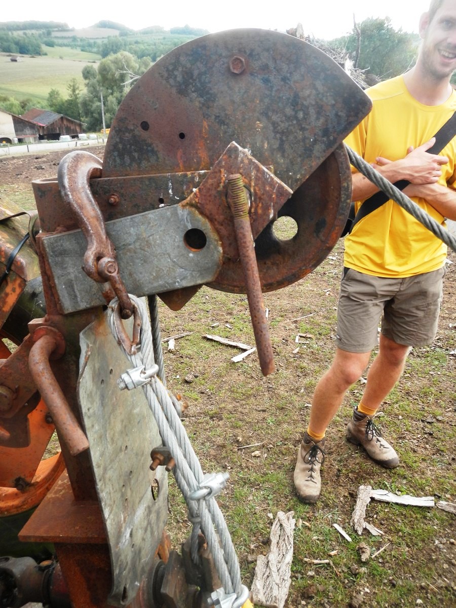

Il est composé d'un montant en UPN fixé aux 3 points d'attelage du tracteur. A sa base, un axe de rotation est animé par la prise de force du tracteur. Sur cet axe est fixé une manivelle reliée à un câble par un œillet d'attelage.
Le mouvement de vas-et-vient vertical (amplitude 8 cm environ) et translaté en mouvement horizontal par une poulie fixée en haut de l'UPN.
Détail de l’œillet

Détail de la poulie
