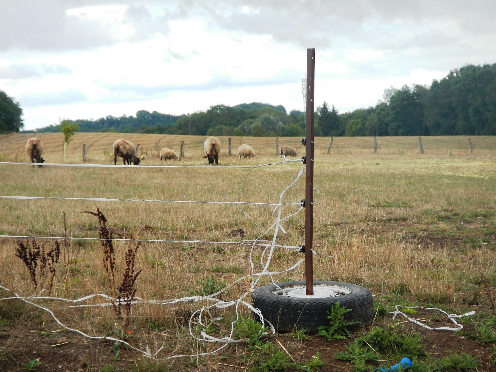

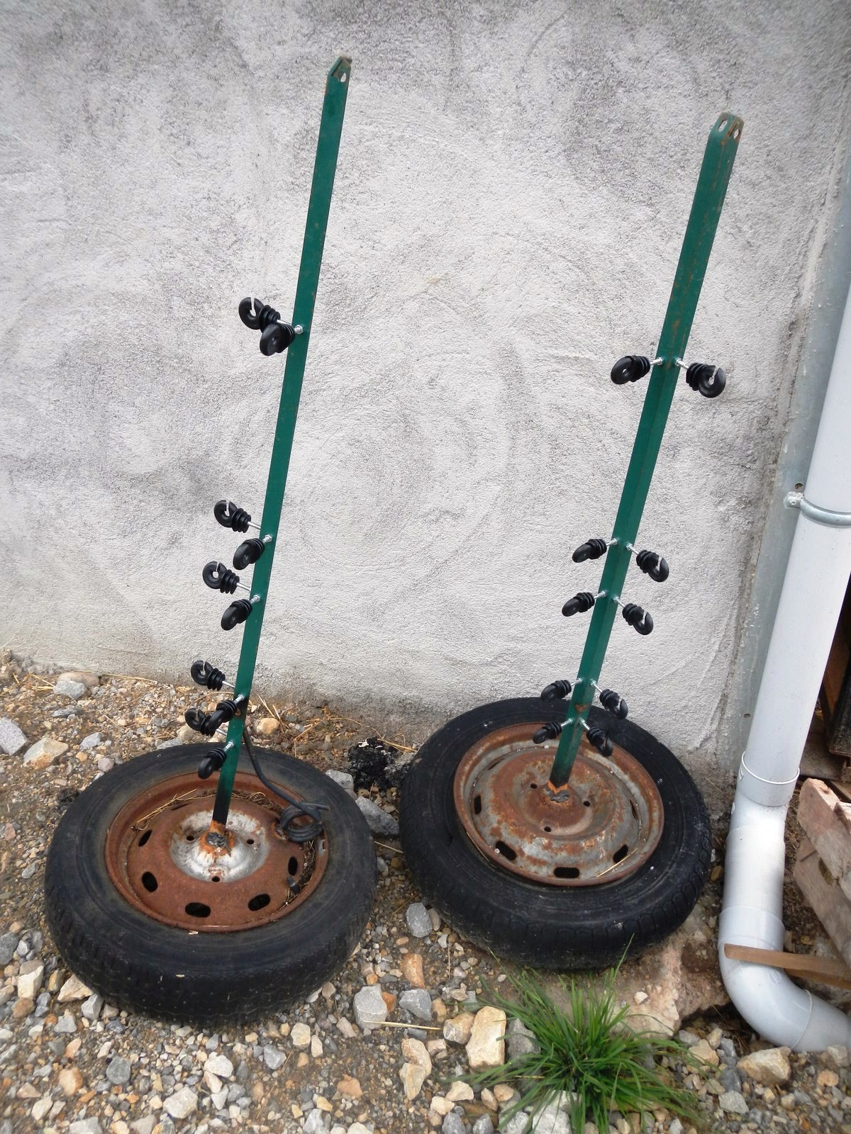

Voici un petit astuce mis au point chez Julien dans les Vosges : des piquets de clôture électrique montés sur des roues de voiture.
Quel intérêt ?
Les abords de la bergerie sont bétonnés, et il n'est donc pas possible de planter un piquet. Ce type de clôture est facilement déplaçable pour orienter le troupeau sur une parcelle.
