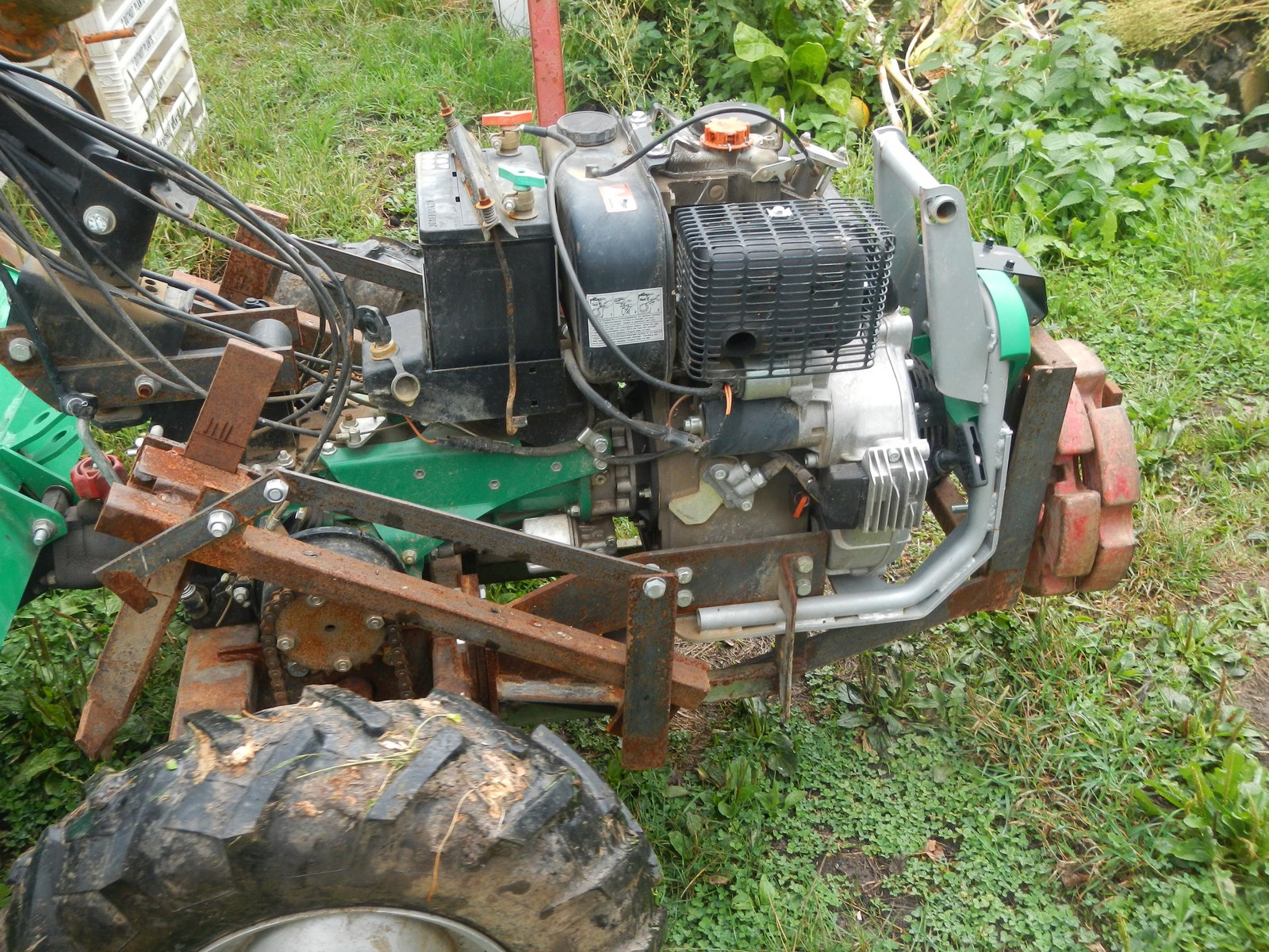

C'est un modèle Ferrari (moteur Lombardini 12,5 Chx) de 200 Kg. Il a la particularité d'être très découplé et a donc la capacité d'avancer très lentement avec beaucoup de puissance.
Vue latérale
Vue latérale
DSCN4930 [1600x1200].JPG (662.41 Kio) Consulté 13706 fois
L'objectif de Jérôme était de ne pas toucher au châssis originel du motoculteur, il l'a simplement rehaussé en le fixant sur un châssis secondaire. Deux chaînes de transmission relient les anciens moyeu (blocage différentiel) aux deux demi-axes sur lesquels sont montées les roues. Pas de découplage a été réalisé (diamètre du pinion moyeu= diamètre du pinion demi-axe).
Transmission par chaîne
DSCN4906 [1600x1200].JPG (448.4 Kio) Consulté 13706 fois

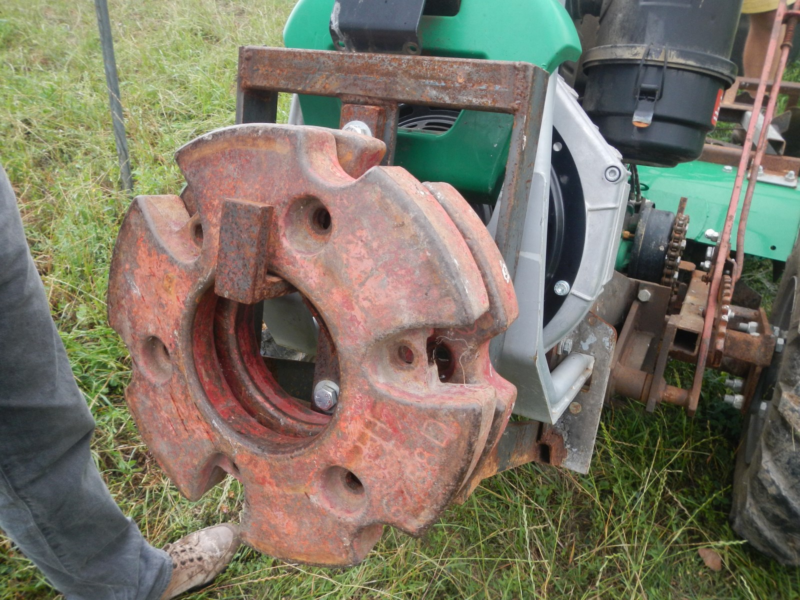

Un porte-masse et des masses de tracteur (2*10 Kg) ont été rajoutés à l'avant pour faciliter le relevage des outils.
Porte-masses et masses

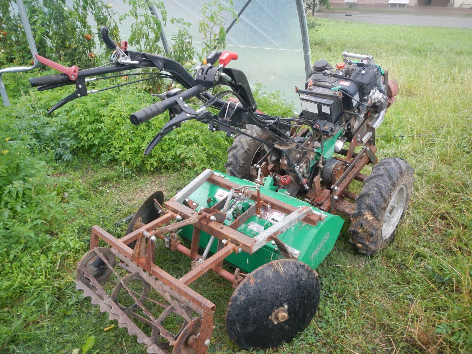

Accessoire principal : la buteuse à planches combinée
La fraise
Le motoculteur possédait déjà une fraise fixée à l'arrière et entraînée par prise de force. Les outils travaillants situés derrière la fraise sont fixés sur le capot de protection.
Fixation des outils sur la tôle de la fraise
DSCN4923 [1600x1200].JPG (310.48 Kio) Consulté 13706 fois
Les butoirs
A l'arrière de la fraise sont positionnés deux disques buttoirs orientés à 30° environ par rapport au sens d'avancement. Avec un dispositif de décrottage réglable.
Disque et décrotteur
DSCN4916 [1600x1200].JPG (431.71 Kio) Consulté 13706 fois
Le rouleau émietteur
Il fait environs 1 m de large. Il faut aussi office de terrage pour les autres outils travaillants. Sa position est réglable par un tendeur.
Les dents de sous-soleuses
Entre le châssis du motoculteur et la fraise, Jérôme a fixé deux dents composées d'un fer plat (40*4 mm) terminé par un plat en T à l'envers. Les dents sont boulonnées sur une barre qui peut soit se verrouiller en position basse pour le travail (sous-solage à 22 cm), soit se soulever pour le transport.
Dents de sous-soleuse
DSCN4933 [1600x1200].JPG (575.85 Kio) Consulté 13706 fois

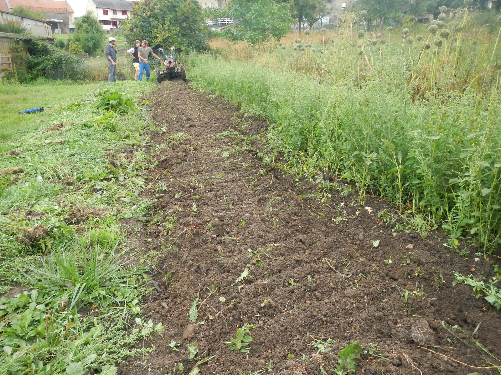

Il est utilisé à la place d'un labour pour préparer des planches de cultures avant un semi ou une plantation. Il est utilisé en vitesse lente (1,5 Km/h env). Il ne peut pas passer sur des résidus de culture car les dents de sous-soleuse et la fraise bourreraient, mais il est très efficace pour détruire des jeunes adventices.
Avant passage (planche débarrassée au préalable de ses chénopodes à la main)
DSCN4931 [1600x1200].JPG (720.09 Kio) Consulté 13706 fois
Après passage (un second passage est peut-être nécessaire)
DSCN4936 [1600x1200].JPG (863.44 Kio) Consulté 13706 fois

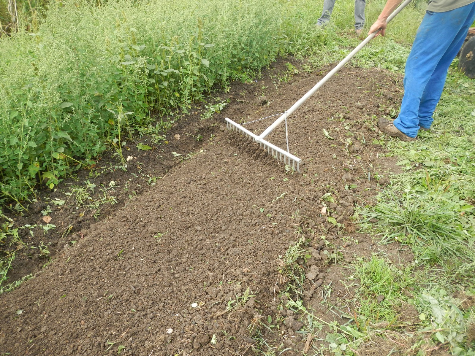

Pour terminer la préparation du lit de semences et aplanir la planche, Jérôme donne en général un coup de râteau superficiel après le passage de cette moto-buteuse. Ce travail permet d'éliminer les résidus végétaux et les mottes de terre pour ensuite pouvoir passer un semoir de précision sans encombres.
