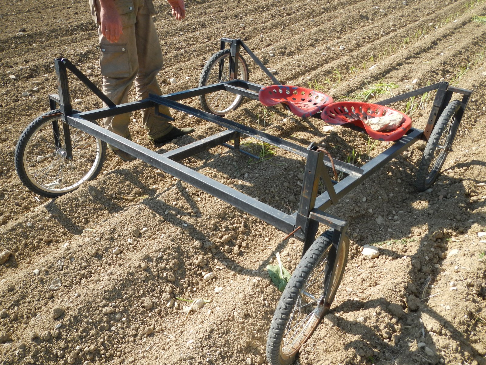

Description :
Le V.1 est composé d'un cadre rectangulaire (largeur de planche : 1,20 m) posé sur 4 roues de vélo non directionnelles. Les fourches sont faites en tubes carrés et en poteaux en profil T. Elles sont reliées au châssis par l'intermédiaire d'un tube carré qui coulisse dans un autre. La hauteur des roues est donc réglable de +/-30 cm.
Les fauteuils métalliques ont été soudés sur des morceaux de tubes carrés ce qui leur permet de coulisser le long de la barre du châssis.
Une cornière a été ajoutée au centre du châssis pour caler les caisses et supporter les 3 cale-pieds fixes.

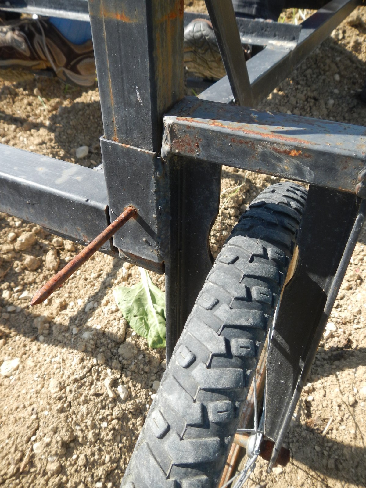

Remarques sur la fourche :
Les profilés en T qui composent les deux montants des fourches ont dû être recoupés pour ne pas heurter les rayons de la roue. Découpe précise qui engendre une légère faiblesse à ce niveau. Il n'y a néanmoins pas eu de pliage depuis la naissance du V.1.
Détail d'une fourche

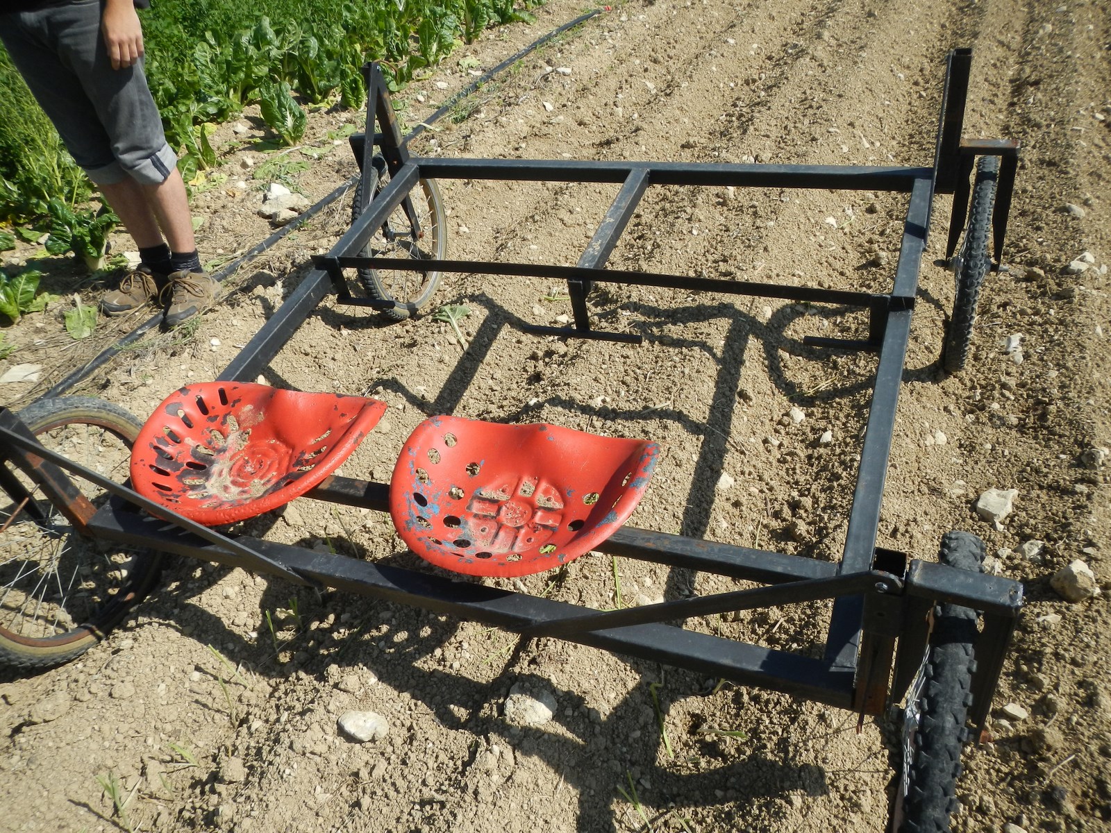

Sur ce modèle, les deux passagers sont uniquement en position assise. Ils avancent la plupart du temps en marche avant, mais peuvent conduire en marche arrière. Le déplacement du chariot se fait en poussant avec les pieds ou en tirant sur les roues à la main (mode "fauteuil roulant"). Le fait d'avoir des fauteuils coulissants permet de travailler seul ou à deux.
Sur le cliché, le Charimaraîch est utilisé pour repiquer des poireaux. Il est légèrement incliné vers l'arrière pour faciliter le travail des deux passagers.

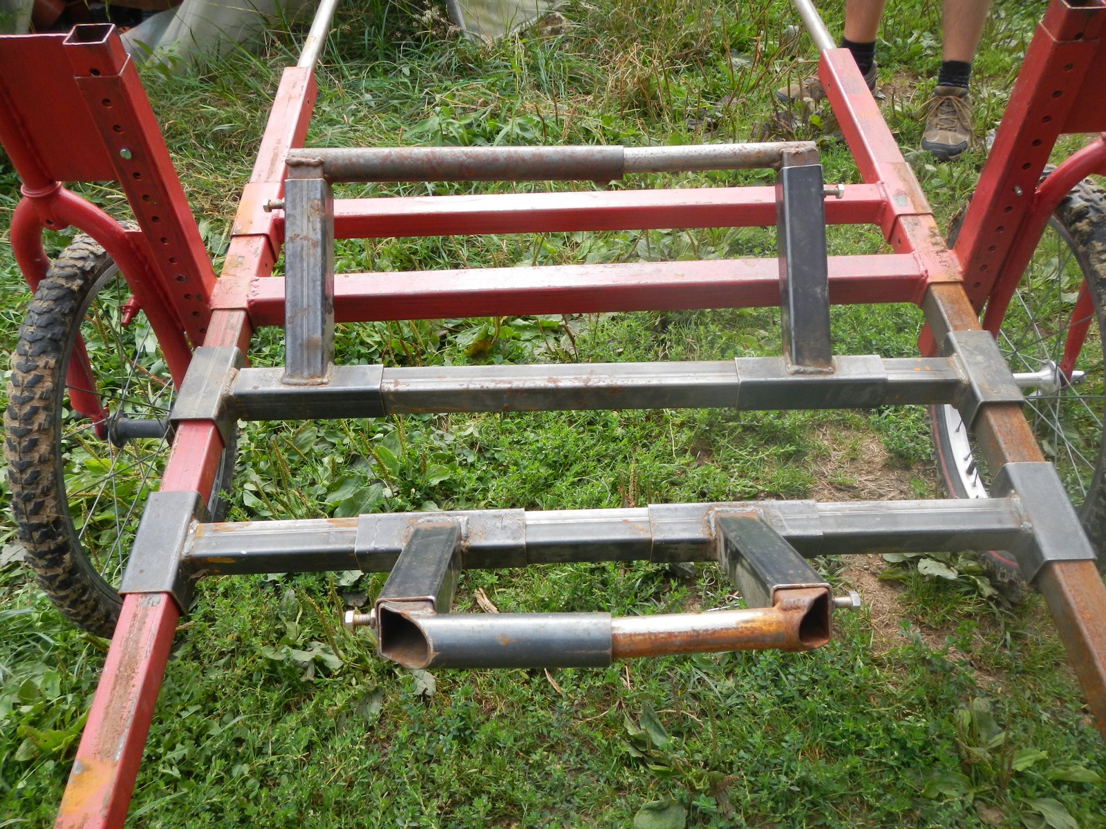

Les porte-caisses
Le porte-caisses central est légèrement incliné et un autre porte-caisses a été ajouté, généralement positionné entre les deux passagers.
Le mode de fixation ?
Les accessoires sont fixé sur un carré de 40*2 mm (il me semble) dont une des faces a été coupée. Il vient s'emboîter sur un des tubes carrés du châssis de 35*6. La position est maintenue par une vis de serrage.

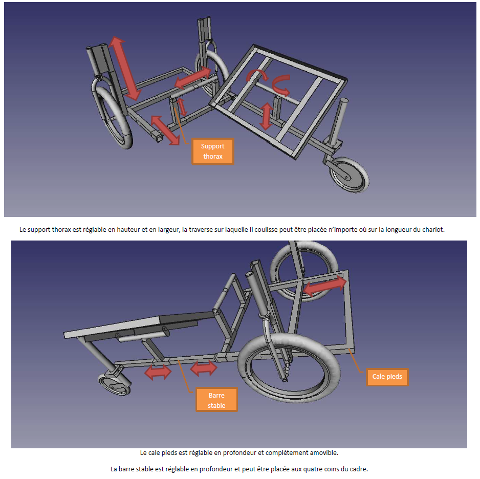

Assemblage des accessoires :
(cliquez et décalez le curseur vers la droite)
Charimaraîch V.2 - Transformation.png (2.68 Mio) Consulté 33683 fois

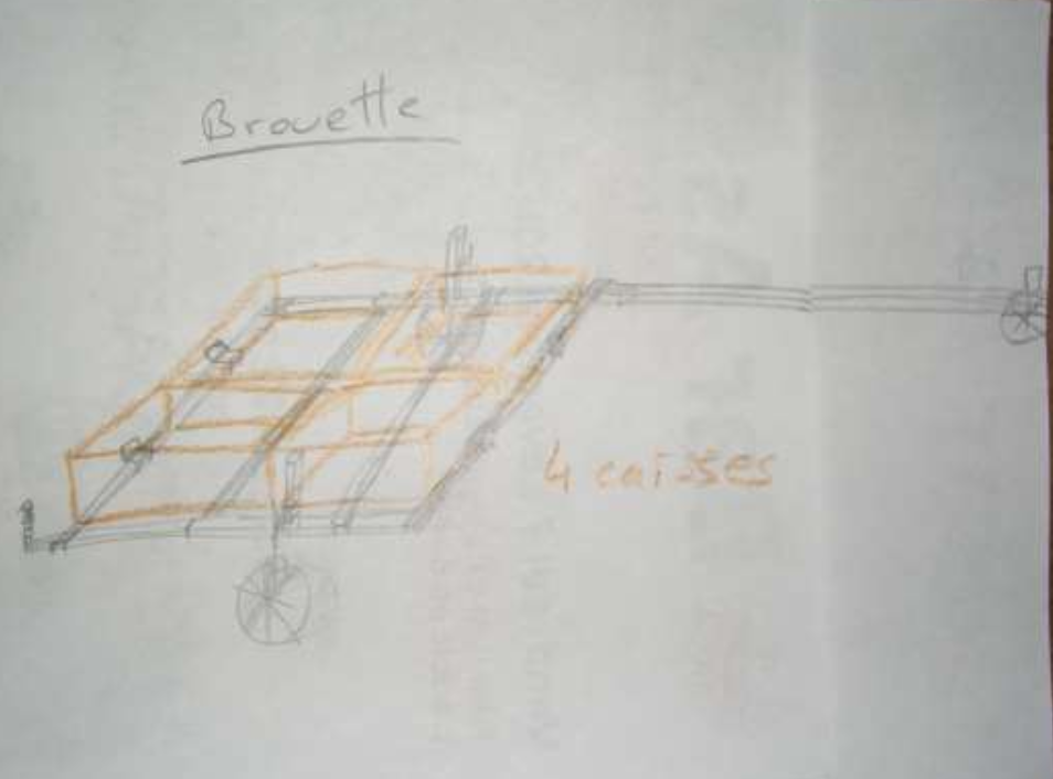

La phase de conception :

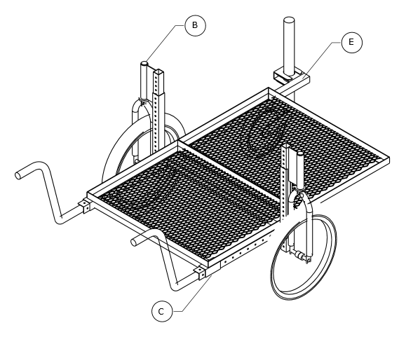

Cette étape a reçu l'aide précieuse de Sébastien Kany, un maraîcher en cours d'installation en Moselle, et également formateur en mécanique.
Les maraîchers ont réalisé que les deux roues à l'avant étaient de trop, limitaient la maniabilité de l'engin et qu'elles ne touchaient que rarement le sol ensemble dès que le terrain était un peu chaotique.
La réflexion du groupe a abouti à un croquis, dont Sebastien s'est inspiré pour réaliser les plans détaillés du chariot. Plans qu'il a accepté de me confier pour partage sur ce forum. Vous pouvez les télécharger sur ce lien. Un grand merci à lui !
Croquis de départ
Croquis de départ
Charimaraîch V.3 - Croquis de départ.png (275.7 Kio) Consulté 33659 fois
Charimaraîch V.3 - Plans S.Kany (extrait).png (98.53 Kio) Consulté 33659 fois

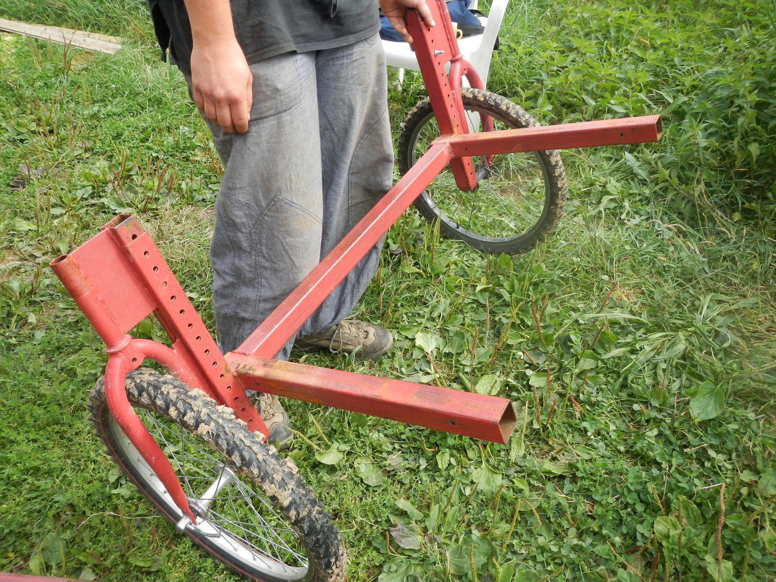

Description :

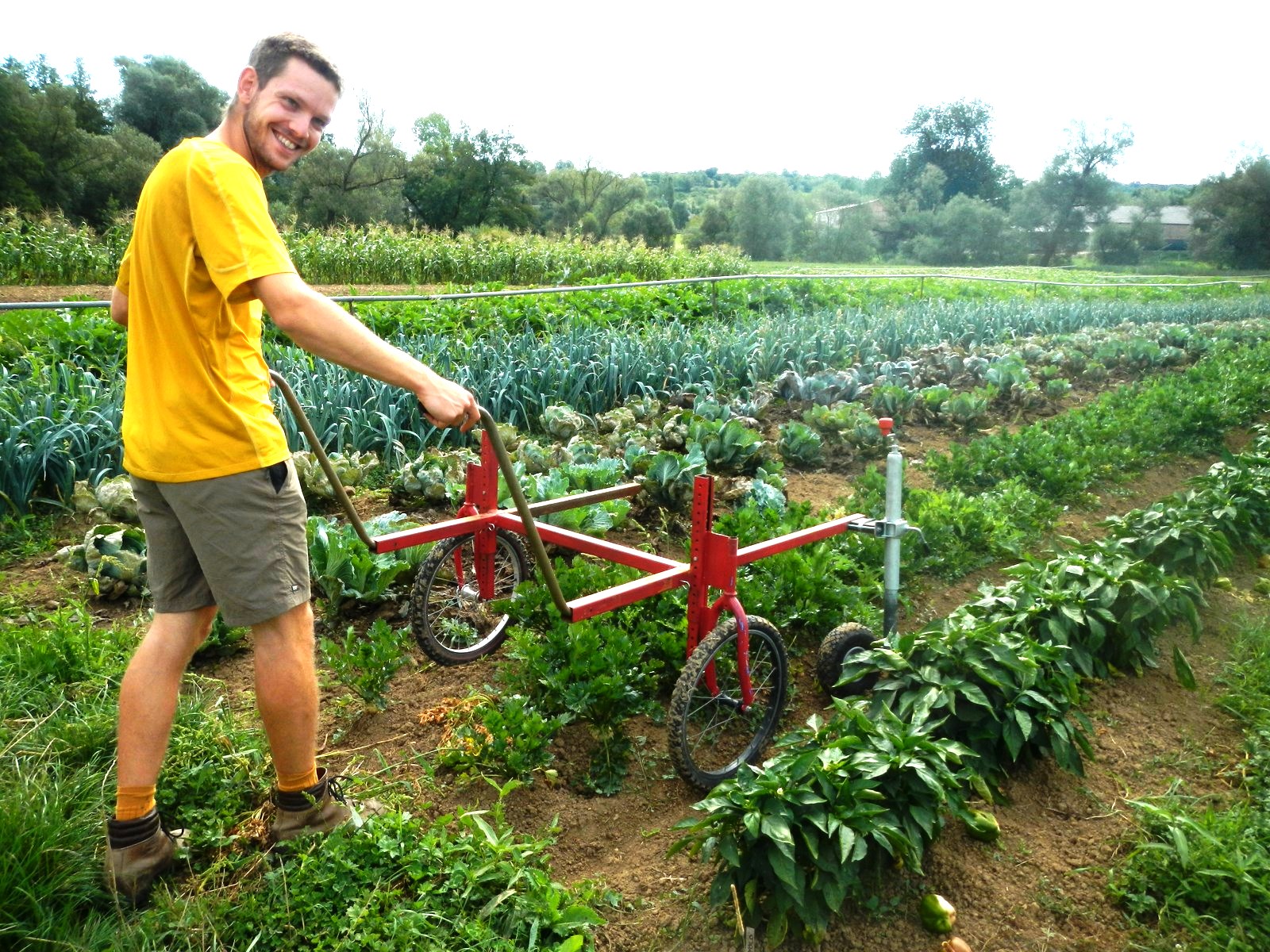

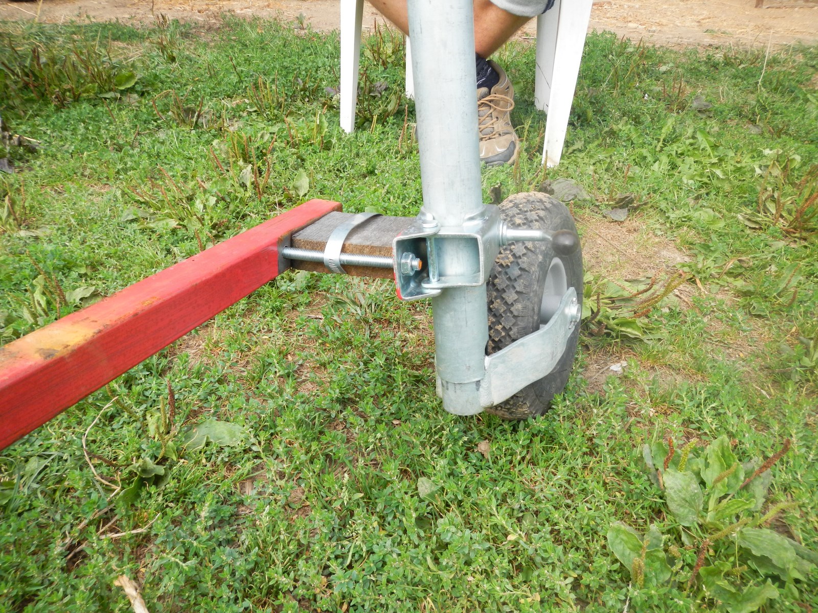

Cette version du Charimaraîch est plus petite (1 place, 80 cm) et est plus évoluée : elle ne possède plus qu'une roue à l'avant, qui est une roue jockey de carriole. Les roues arrières sont fixées au châssis via une fourche de vélo, ce qui lui donne plus de résistance par rapport à une fourche construite en profilé en T. Comme pour la version V.2, la fourche est soudée à un morceau de tube carré qui s’emmanche dans un montant du châssis.
La roue jockey à l'avant est légèrement déportée à l’extérieur du châssis afin d'être bien alignée dans le passe-pied.
Détail de la roue jockey à l'avant
DSCN5083 [1600x1200].JPG (753.2 Kio) Consulté 33659 fois

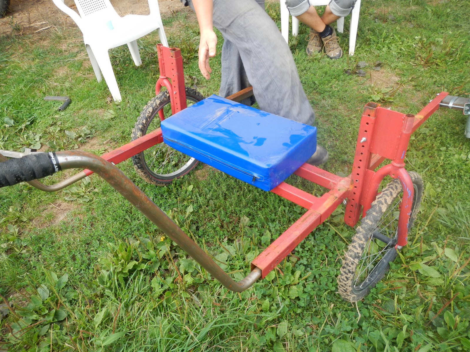

Comme sur la version V.2, ce Charimaraîch possède un siège (en mousse cette fois) et un porte-caisses. Il n'était pas nécessaire de mettre des cale-pieds sur ce modèle de 80 cm puisque l'utilisateur peut poser ses pieds dans les passe-pieds.
Le fauteuil en mousse
DSCN5082 [1600x1200].JPG (723.37 Kio) Consulté 33659 fois

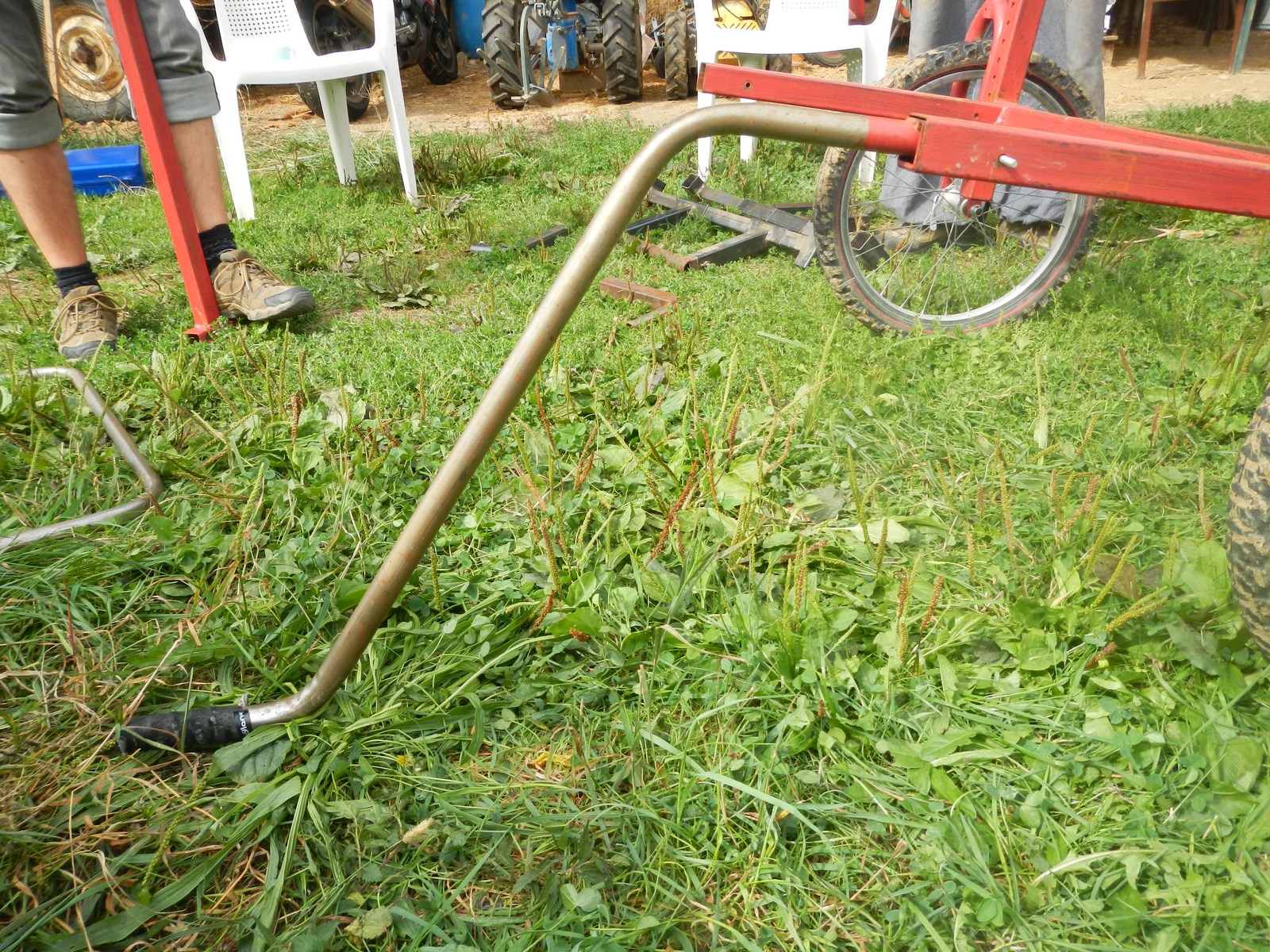

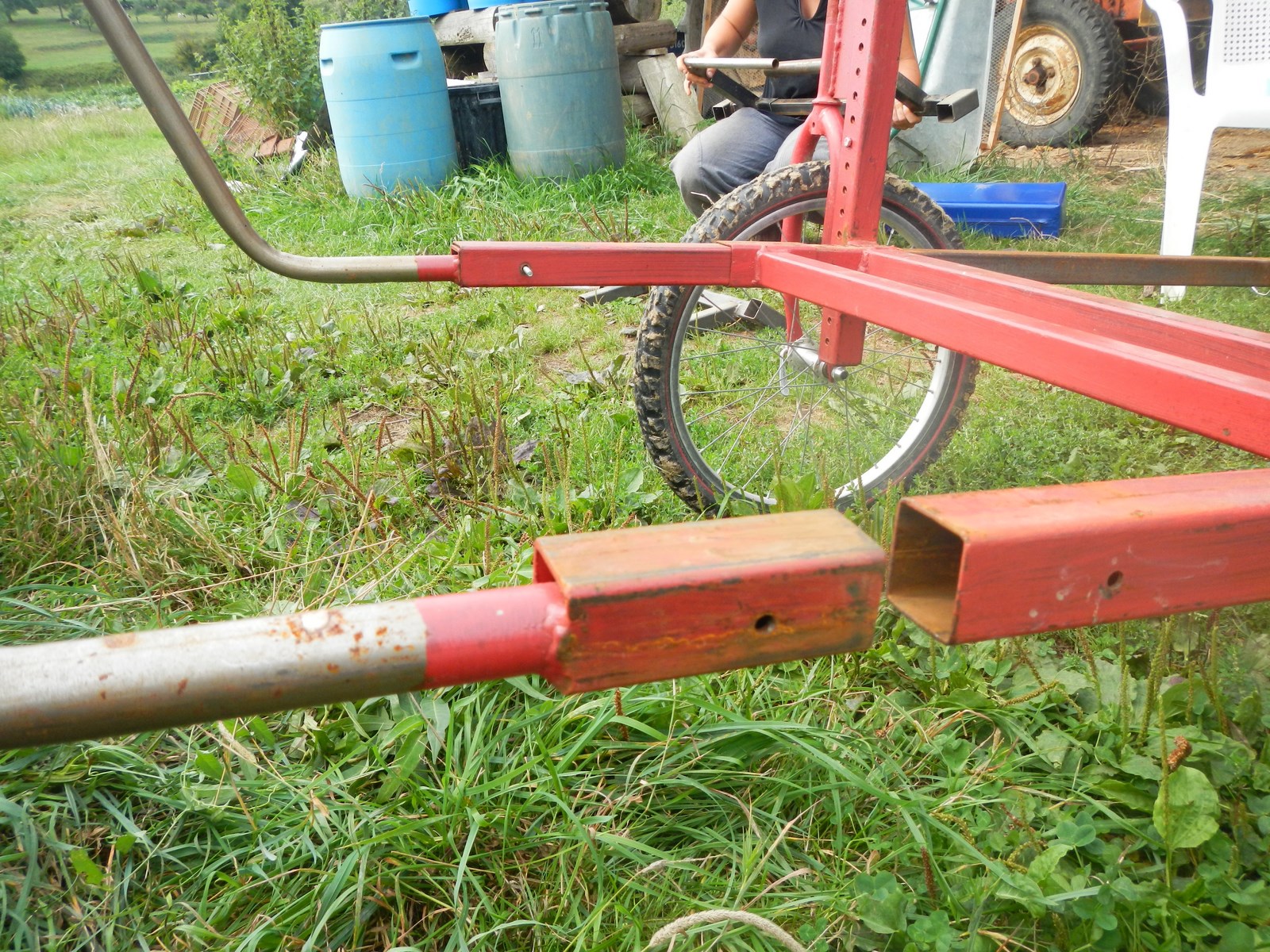

En plus de cela, des manches en tubes cintrés ont été ajoutés à l'arrière. Ils sont soudés dans un tube carré qui vient s'emmancher dans le châssis. Ces manches sont utilisés à l'endroit en mode brouette, ou à l'envers pour faire béquille.
Détail de l'emmanchement des tubes cintrés
DSCN5084 [1600x1200].JPG (687.74 Kio) Consulté 33659 fois
Manchon en mode béquille
DSCN5090 [1600x1200].JPG (788.58 Kio) Consulté 33659 fois

Tout comme la version V.2, cet outil est un véritable gadget : sur la base d'un châssis très limité, on peut adapter une foule d'accessoires en fonction de la nature du travail.
Le châssis de base, nu de tout accessoire
DSCN5089 [1600x1200].JPG (762.34 Kio) Consulté 33659 fois

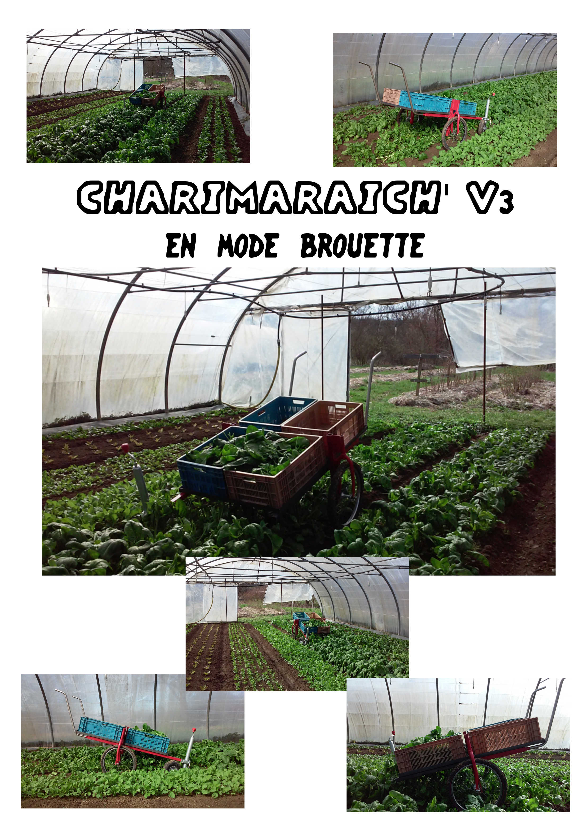

Mode brouette
Ajoutez le porte-caisse et les deux manchons en position haute : et voici une brouette grand volume qui peut être utilisée pour la plantation ou la récolte !
La brouette en action :
Un homme heureux
Un homme heureux
DSCN5091 [1600x1200].JPG (644.62 Kio) Consulté 33659 fois
Et quelques photos du mode brouette sur le terrain :
Photos d'Anaïs
Photos d'Anaïs
charimaraichV3_mode Brouette_parAnais_avril2015.jpg (773.56 Kio) Consulté 33433 fois

Mode épandeur à compost
Un mode qui est pour l'instant à l'état de projet. Anaïs et Matthieu répandent pour l'instant le lombricompost au seau mais espèrent pouvoir ajouter sur le Charimaraîch une bennette qui permettrait de transporter et de décharger progressivement le compost.
Avantages :
- L'outil présente une grande polyvalence et une combinaison d'accessoires infinie,
- La roue unique à l'avant donne une maniabilité beaucoup plus intéressante, notamment pour les demi-tours en bout de planche,
- De part cette simplification, l'outil est encore plus léger.
Inconvénients :
- Le tube carré porteur de la roue jockey travaille trop en torsion puisque la roue avant est déportée de 15 cm. La barre pourrait se vriller et le chariot perdrait en stabilité. Peu-être envisager d'ajouter une barre amovible qui ferait équerre en cas de lourd chargement ?
L'évolution est à suivre !

Je l'ai vus au salon T&B. Super ! Très léger, tout coulisse, super adaptable !
Note sur un post précédant, on trouve tres facilement des roue jockey a partir de 25€ dans les magasin auto.
Les plans semblent fait à partir de freecad (la petit icône sur les plans :-), serais--t-il possible d'avoir le fichier d'origine de freecad. J'utilise beaucoup librecad mais la planche a dessin 2D ça commence a me gonfler. Bien entendus je vous ferais remonter tout ce que je modifierais.
Cordialement
Xavier
La Ferme du Bouligat
Re: Le Charimaraîch' : l'exemple lorrain d'une R&D participa
Bonjour Xavier,
Voici un dossier contenant la version FreeCAD des plans de Sébastien.
Lien pour le télécharger
Bonne consultation !

Salut
Marin@AP a écrit :Bonjour Xavier,
Merci mais si je pouvais avoir le fichier zip plein au lieu de juste la listes des fichier du projet ça serais mieux ! :-)
Le fichier zip ne contient rien :-(
Merci !!!!
Xavier
