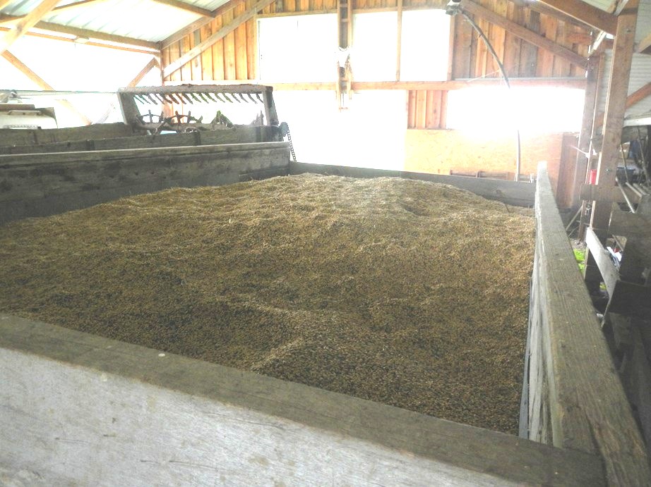

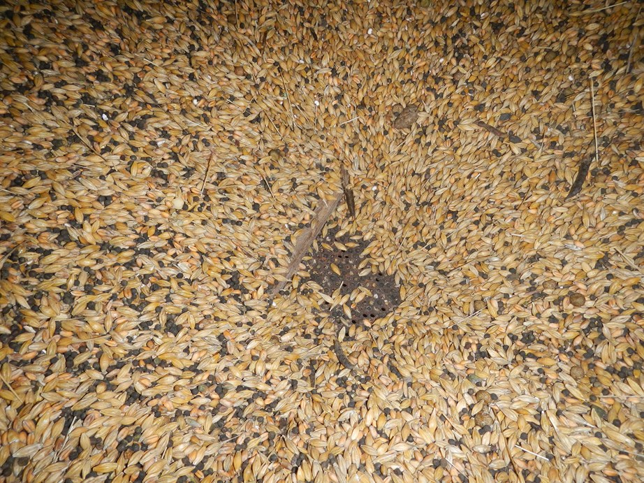

Cette remorque permet de récolter les céréales même si leur taux d'humidité n'est pas optimal. Une fois la moissonneuse-batteuse pleine, elle vient déposer une couche de 20 cm dans le fond de la remorque. La soufflerie est mise en marche et peaufine le séchage des grains en une nuit.
Blé et grille
Blé et grille
DSCN4773 (Copier).JPG (314.74 Kio) Consulté 20633 fois

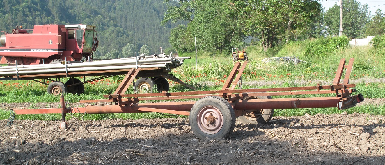

Voici un autre exemple de remorque-séchoir à grain, réalisée par Philippe Girard, dans les Alpes-de-Haute-Provence:
- Petites quantités de grain à sécher, séchage dans la remorque
- Double fond à la remorque faite de planches posées sur des tasseaux avec un échangeur d'air qui assure la circulation de l'air. L'air est soufflée par la trappe à grains puis le grain est aspiré avec un aspirateur.
Remorque séchoir à grain.jpg (1.47 Mio) Consulté 19614 fois
Philippe a également fait une remorque porte-lame pour lame de batteuse.

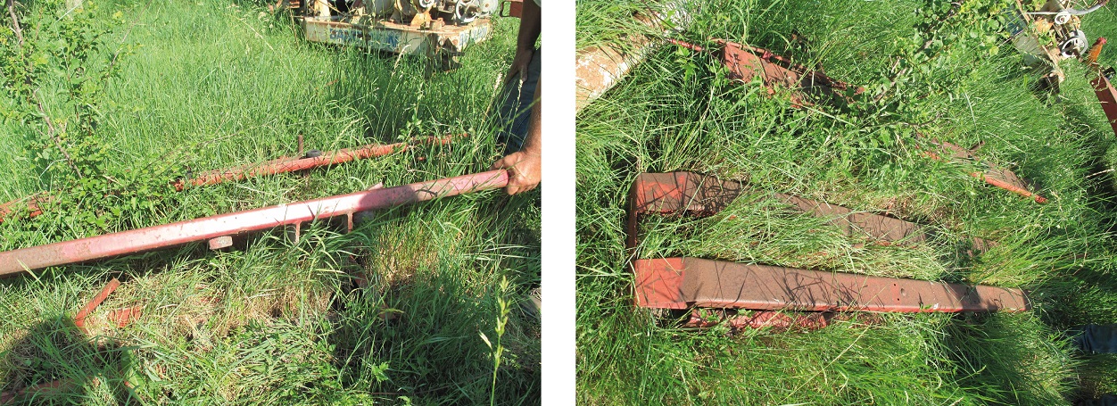

Et un groupeur de balles :
- permet de faire des paquets de 12 petites balles de foin
- la structure est attelée derrière la presse, la balle sort, avance sur un rail et, au bout, déclenche un mécanisme qui relève le bras et fait basculer la balle, les paquets de 12 balles sont ensuite transportés avec une pince autoconstruite (2 plaques resserrées par un vérin)
Groupeur de balles de foin.jpg (483.87 Kio) Consulté 19613 fois

Je trouve l'idée du groupeur de bottes très intéressante, malheureusement, on ne voit pas grand chose sur les photos.
Y aurait 'il moyen d'avoir un peu plus d'infos dessus.
