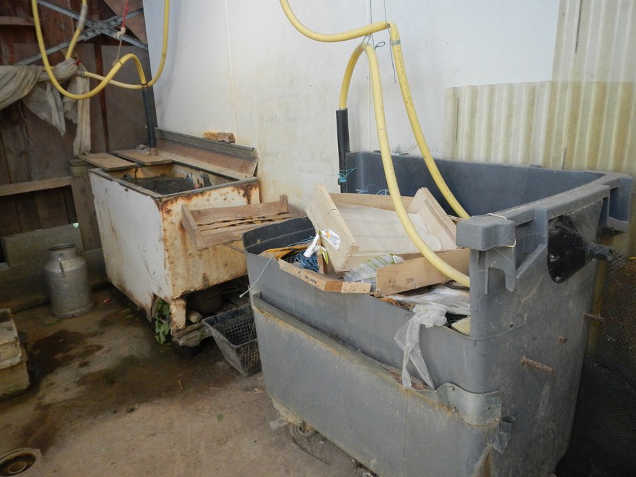

L'atelier de lavage est composé de 3 postes : deux bacs de lavage à main et un bac de lavage rotatif.
Les 2 bacs de lavage
DSCN4661 (Copier).JPG (126.06 Kio) Consulté 12931 fois
Les bacs de lavage manuels :
Ils sont construit à partir d'un congélateur et d'une grande poubelle.
Ils sont plutôt utilisés pour laver les bottes de légumes (carottes, radis, etc).
