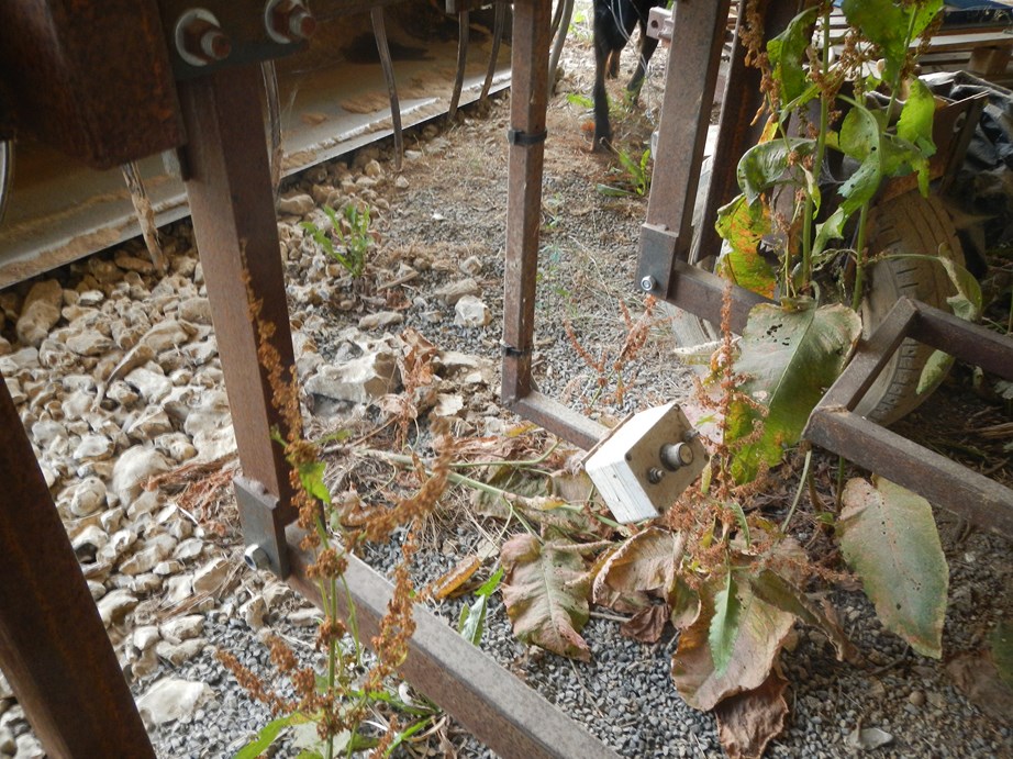

La motricité
Elle est assurée par deux moteurs électriques de 230 v reliés aux roues avant directionnelles (sur les clichés, les moteurs sont couverts par des sacs plastiques). L'énergie est apportée par un générateur thermique positionné sur le châssis derrière les passagers. La commande électrique de fait via un boîtier positionné à l'avant de l'appareil et facilement accessible par les usagers. Ce boîtier comprend un bouton marche/arrêt, un bouton avant/arrière et un variateur pour moduler la vitesse d'avancement.

Détail boîtier de commande
DSCN4654 (Copier).JPG (230.54 Kio) Consulté 16342 fois

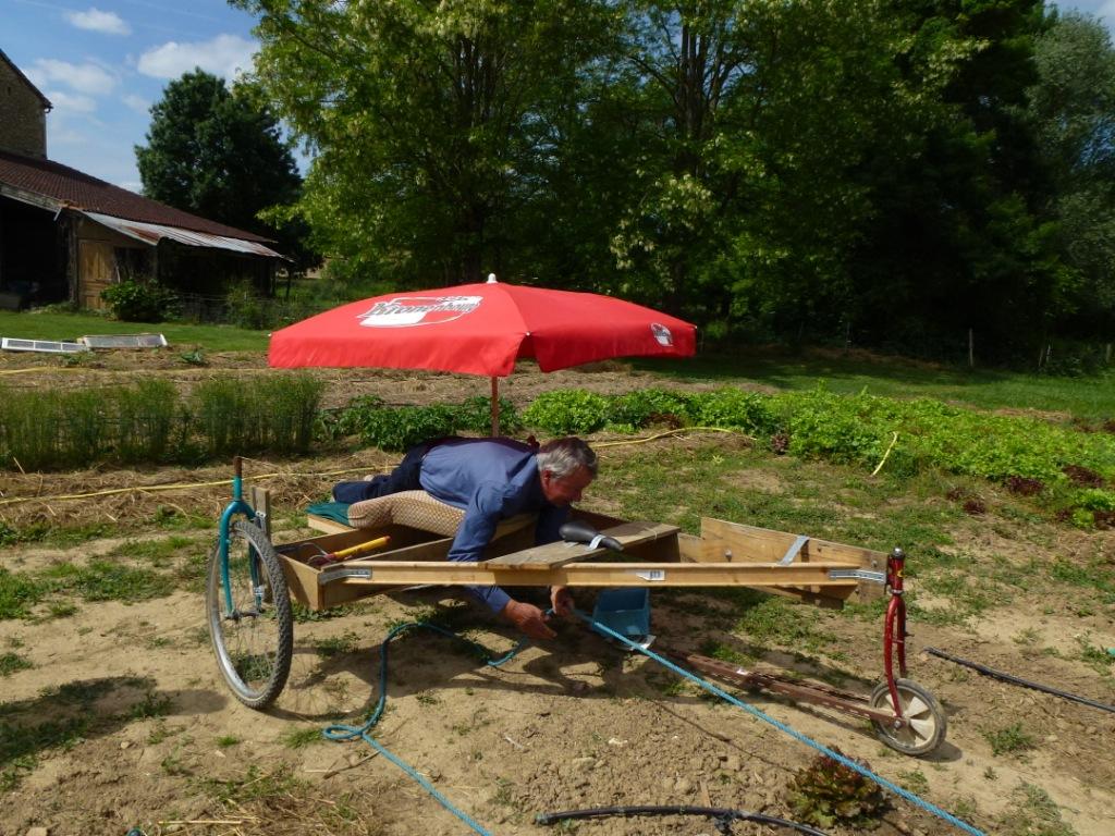

Compte tenu de sa simplicité, ce bed weeder pourrait intéresser des collègues jardiniers.
Principe :
le principe de la machine est de pouvoir travailler avec ses mains au sol avec le maximum de confort. Les travaux concernés sont principalement des désherbages, des éclaircissements (carotte...), des récoltes (haricot vert,...), des repiquages. La machine doit être pratique, légère et bon marché.
Réalisation :
La machine est utilisée sur un système de planches permanentes dont le pas est de 1m30. Elle a 3 roues dont une roue directrice équipé d'un timon. Ce timon peut être tourné vers l'avant pour les déplacements du garage au champ et vers l'arrière pour guider la machine pendant le travail. Ce timon est équipé d'un aimant qui permet d'y coller un bac plastique. L'opérateur est allongé avec un décalage de 20 cm par rapport à l'axe de la planche permanente. Sa tête peut être reposée pour plus de confort. L'avancement de l'appareil se fait par traction sur les bras à l'aide d'une corde arrimée à un piquet en bout de planche. Il est possible de mouffler pour diminuer l'effort sur les bras et augmenter la précision de l'avancement. Dans ce cas, une poulie est fixée au piquet. Les 2 brins de corde arrivent à la machine, l'un est fixé à la machine, l'autre est le brin tiré par l'opérateur. Sur le côté de l'opérateur, un caisson permet de stocker (détritus ramassés, pierres, petits outils, sachets de graines, radio). Le confort est aussi fonction des mousses utilisées et de la bonne position du parasol. Il est possible de modifier la garde au sol.

En fait, j'ai réalisé cet appareil avec du matériel que j'avais en stock. L'appareil se compose principalement de:
-morceaux de vélo. Il m'a fallu 2 vélos pour faire les 2 roues arrière et le support de roue avant
-planches de volige et panneaux d'OSB pour le squelette
-cornières perforées
-roue de tondeuse à l'avant
-1 corde synthétique et 1 piquet de clôture.
S'il fallait tout acheter, (vélos d'occasion et le reste en neuf), il me semble qu'avec 300 euros l'affaire est possible.
En une journée, on peut réaliser la machine.
