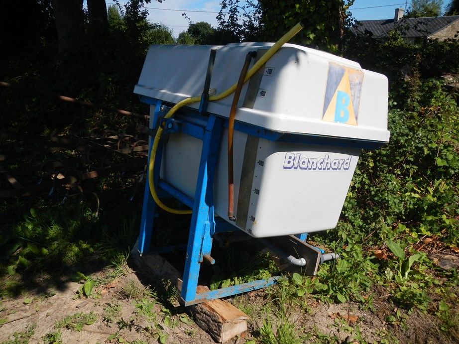

Arrosoir 800 L
Arrosoir 800 L
DSCN4688 (Copier).JPG (202.55 Kio) Consulté 8734 fois
Description :

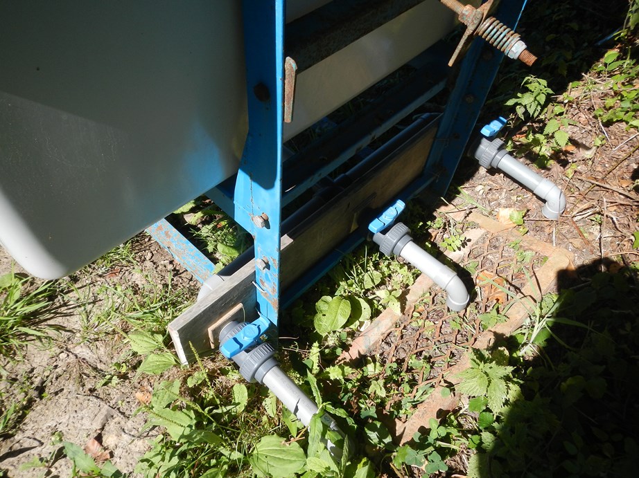

Il s'agit d'une adaptation d'une cuve de 800 L issue d'un atomiseur. Sous la cuve, 3 sorties parallèles ont été installées en tube de PVC. Les sorties sont indépendamment contrôlées par 3 vannes.
Détail des 3 sorties
DSCN4686 (Copier).JPG (221.88 Kio) Consulté 8734 fois

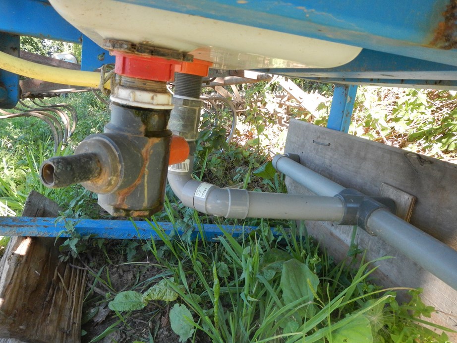

Connexions en PVC
Connexions en PVC
DSCN4698 (Copier).JPG (197.4 Kio) Consulté 8734 fois
Cet arrosoir est utilisé pour irriguer toutes les cultures de plein champ (courges, choux, poireaux...). Les vannes permettent d'arroser au besoin 1, 2 ou 3 rangs de cultures.
Une fois la cuve pleine, le tracteur se positionne sur la planche, le conducteur descend pour ouvrir les vannes, puis remonte et suis la planche. La vitesse d'avancement induit la quantité d'eau déposée.
Exemple de dosage : la cuve de 800 L est répartie sur 300 m de planches avec deux rangs de cultures (2 vannes ouvertes).
Une utilisation manuelle auxiliaire :
Arnaud a ajouté au dispositif un tuyau pour arroser à la main en cas de besoin.

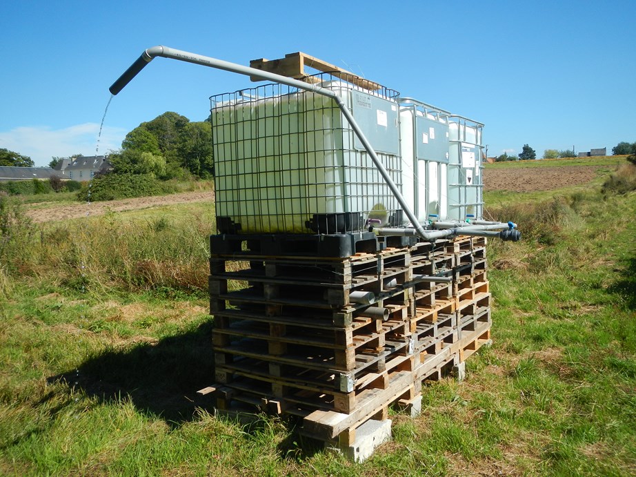

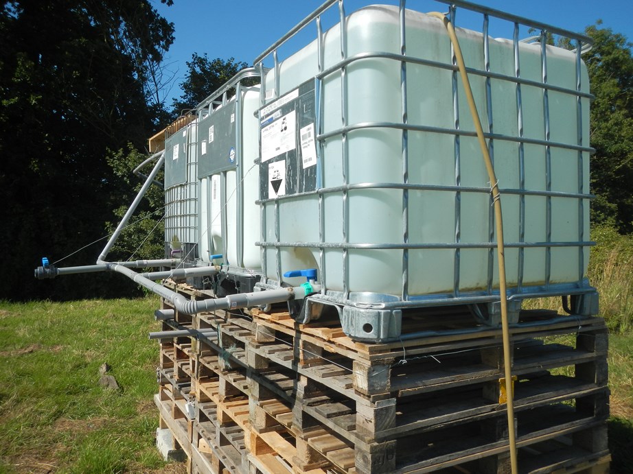

Les 3 associés de Biau Courtil ont récemment récupéré un terrain comprenant une source permanente.
Un bassin de captage a été installé et relié à une série de 3 cuves en aval reliées en vases communicants. Les cuves sont disposées en hauteur sur une pile de palettes afin de pouvoir remplir la tonne à eau par gravité. Le diamètre des tuyaux de PVC (50 mm) permet de remplir l'arrosoir de 800 L en 4 minutes.
Cuves de captage
Cuves de captage
DSCN4694 (Copier).JPG (187.59 Kio) Consulté 8734 fois
Trop plein des cuves
DSCN4693 (Copier).JPG (220.23 Kio) Consulté 8734 fois
