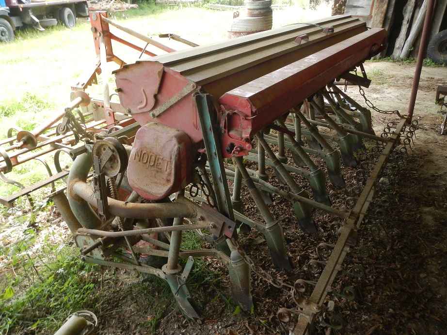

Cette adaptation est composé de deux ensembles : une bineuse et un semoir.
- La bineuse est en fait un vibroculteur adapté. Un fer plat a été ajouté à l'arrière du châssis sur lequel sont fixées une partie des dents qui étaient à l'avant. Cette dispersion des pièces travaillantes sur 3 rangs permet de limiter le bourrage. A la place des socs, Joseph a installé au bout des dents des petites ailettes de bineuse.
- Le semoir est un semoir traditionnel (trémie de distribution + herse peigne) sur lequel Joseph a ajouté une seconde trémie, plus petite (80 euros). Celle-ci est reliée à la trémie principale par une chaîne de vélo, via un pignon dont la taille a été calibrée pour une vitesse de distribution optimale. Les graines issues de cette seconde trémie sont distribuées à la volées et sont mélangées à la terre par la petite herse du semoir.
Cet outil est utilisé derrière les 3 à 5 passages d'un cultivateur et du passage de la sarcleuse à vivaces (cf. article) vers la fin du mois de mai. La partie bineuse permet de détruire une ultime fois le faux semis, en limitant le brassage de la terre. En effet, brasser la terre porterait en surface de nouvelles graines d'adventices, qui germeraient à leur tour. Le semoir à double trémie permet d'implanter en même temps la céréale et la culture associée.
Vue générale
Vue générale
