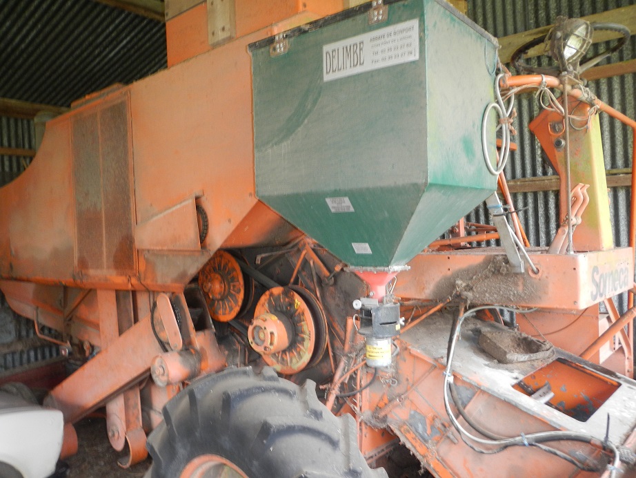

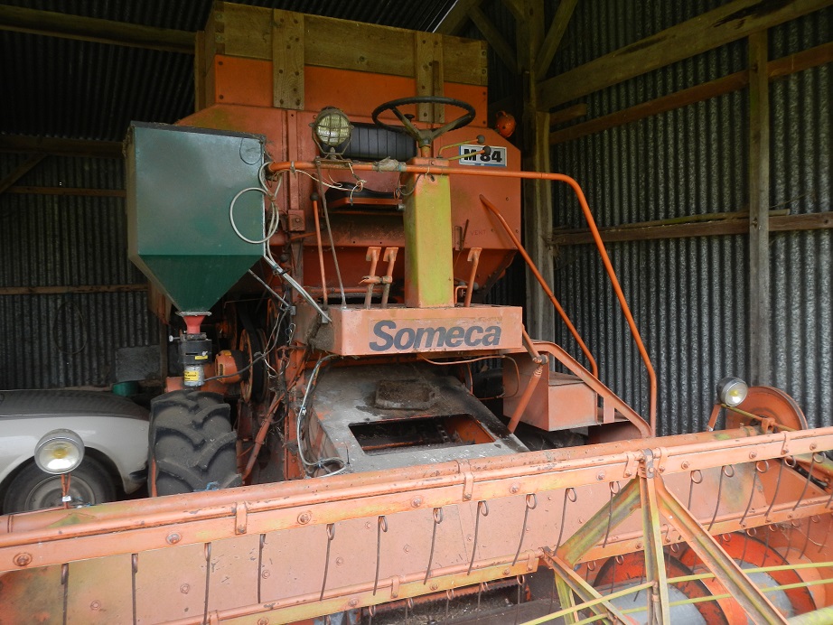

Voici une petite adaptation réalisée par Joseph Pousset sur une moissonneuse-batteuse : elle est combinée à un simple semoir et permet de mettre en place des engrais verts au moment de la moisson des céréales.

Joseph a fixé un semoir rotatif sur le côté de la moissonneuse. Il permet de répandre des semences d'engrais vers sur la partie non moissonnée de la parcelle. La projection de semences est réglée pour couvrir une largeur équivalente à celle de la barre de coupe, de manière à réaliser un semi homogène sur la parcelle.
