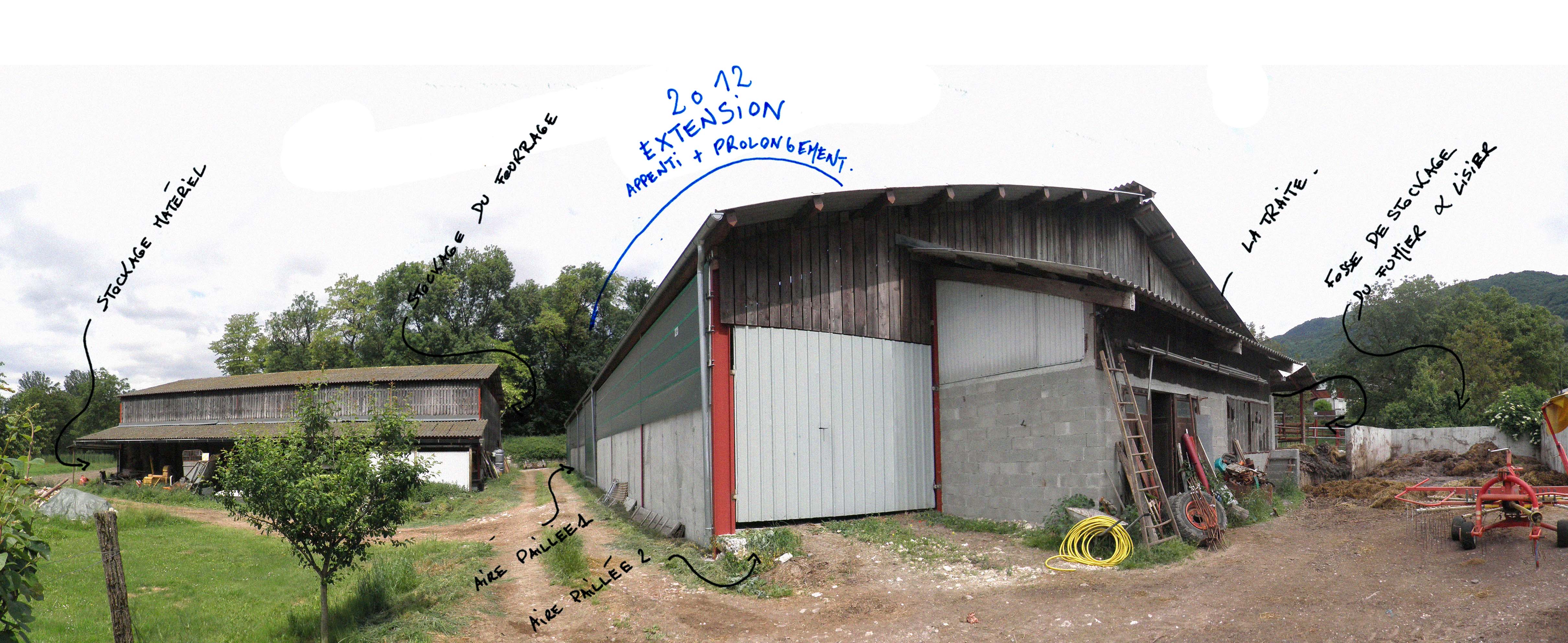

Sur cette photo, nous regardons le bâtiment du côté de l'extension. L'angle du bâtiment fait figure de parcours pour que les vaches aillent à la traite (sur la droite, cf plan). Sur la gauche se situe le bâtiment de stockage du fourrage.
panorama veu sud.jpg (1.03 Mio) Consulté 3682 fois

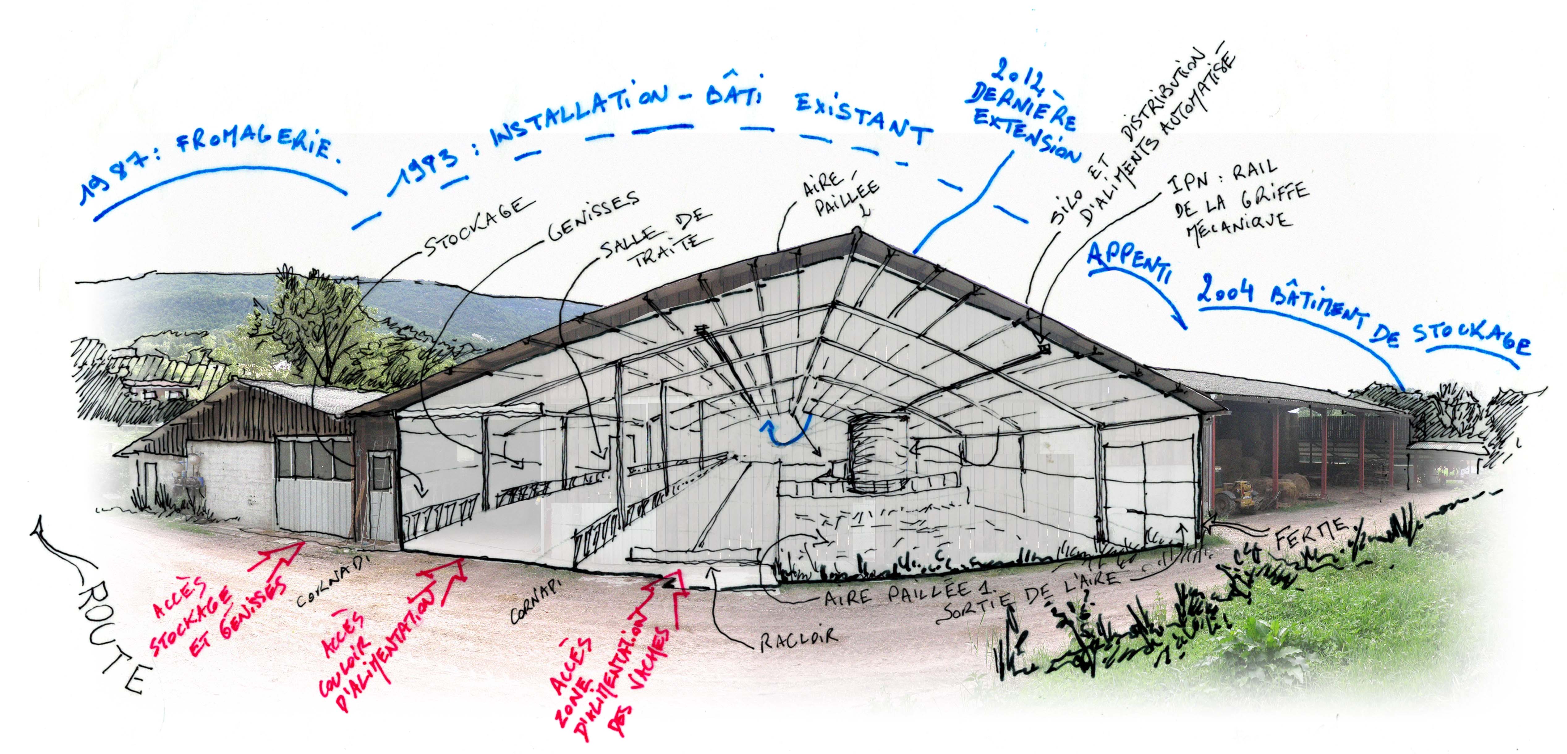

Nous sommes au nord du bâtiment qui fût sujet à de nombreuses extensions. A l'intérieure, la perspective éventrée nous montre le découpage des fonctions : (de gauche à droite) parc à génisse ; couloir d'alimentation ; couloir où les vache mangent ; zone paillée en contre bas.
panorama assemblge nord.jpg (983.61 Kio) Consulté 3682 fois

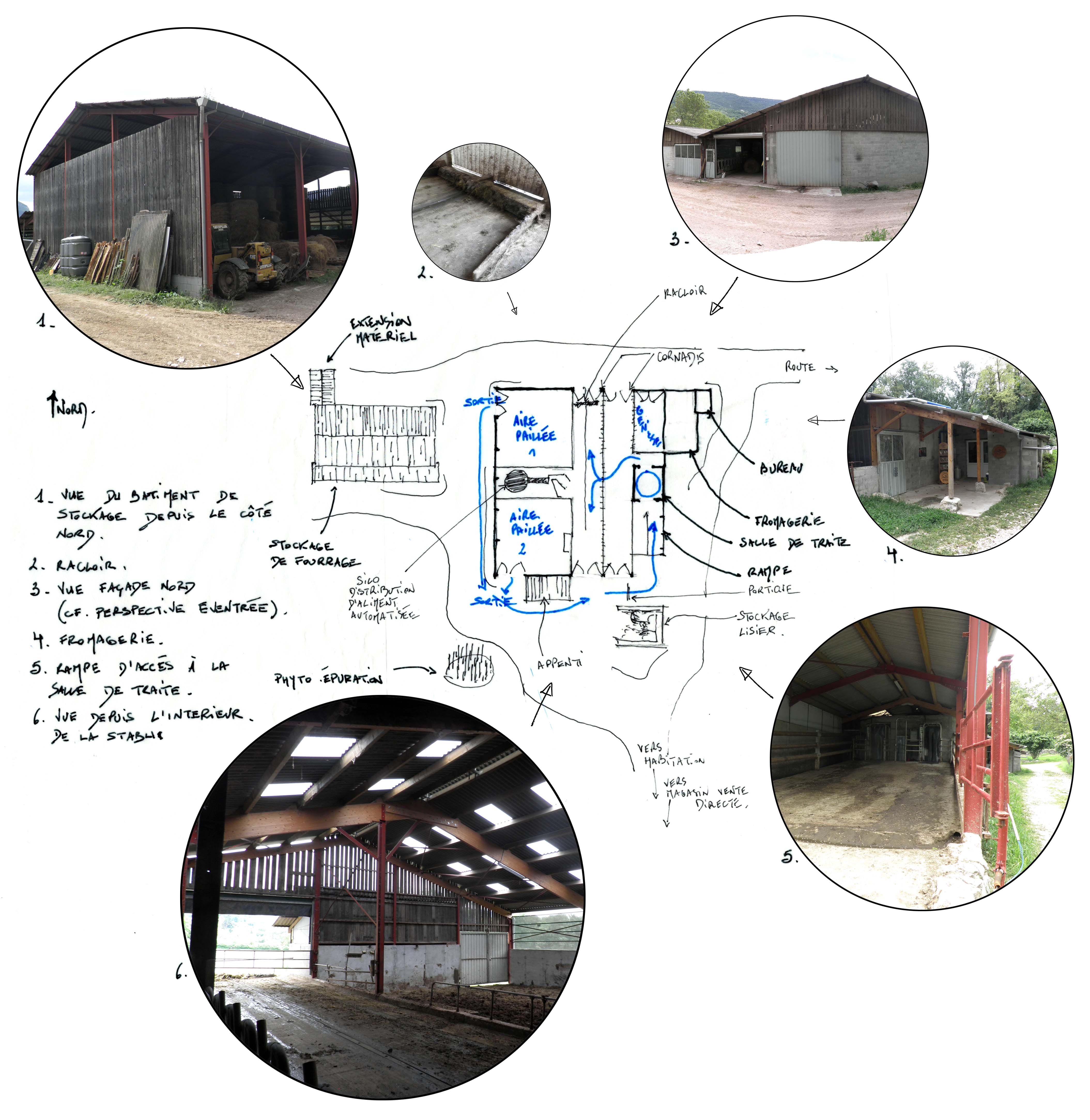

Vue d'ensemble des bâtiments et de leur organisation les uns aux autres.
Plan schématique photo.jpg (1.06 Mio) Consulté 3682 fois

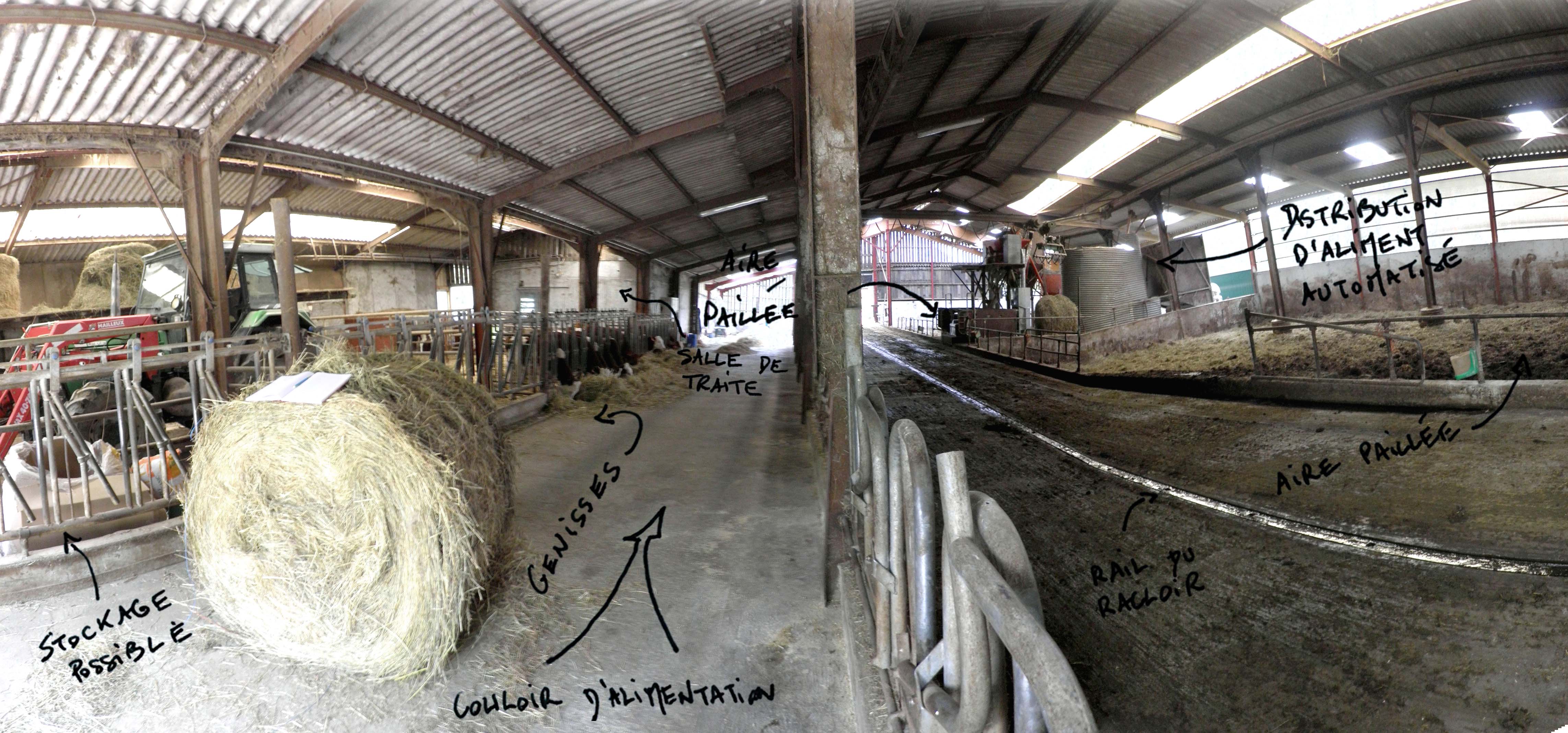

Vue d'intérieur.
Vue d'intérieur.
panorama stabu intérieure.jpg (920.74 Kio) Consulté 3682 fois

o Organes internes :
− Salle de traite, 5 postes
− 2 Aires paillées séparées pour les vaches
− Un couloir d’alimentation central
− Une aire paillée pour les génisses
o Equipements
− Silo à grain
− Distribution automatique d’aliments (qui ne sert plus)
− Racloir hydraulique
− Griffe mécanique
o Ergonomie :
− Le bâtiment est traversant et ouvert / accessible en tracteur de chaque côtés
− Les deux aires paillées permettent au troupeau de se diviser par affinité. Plus de confort pour les animaux
o Défauts majeurs :
− Le Racloir hydraulique n’est pas un bon équipement : le travail n’est pas propre, il dépend de l’humidité ambiante
− Racler le fumier des deux zones paillées nécessite plus de temps
− La distribution automatique d’aliment n’est plus utilisée
− Les deux poutres IPN où se fixe la griffe mécanique n’ont pas été prise dans l’extension
