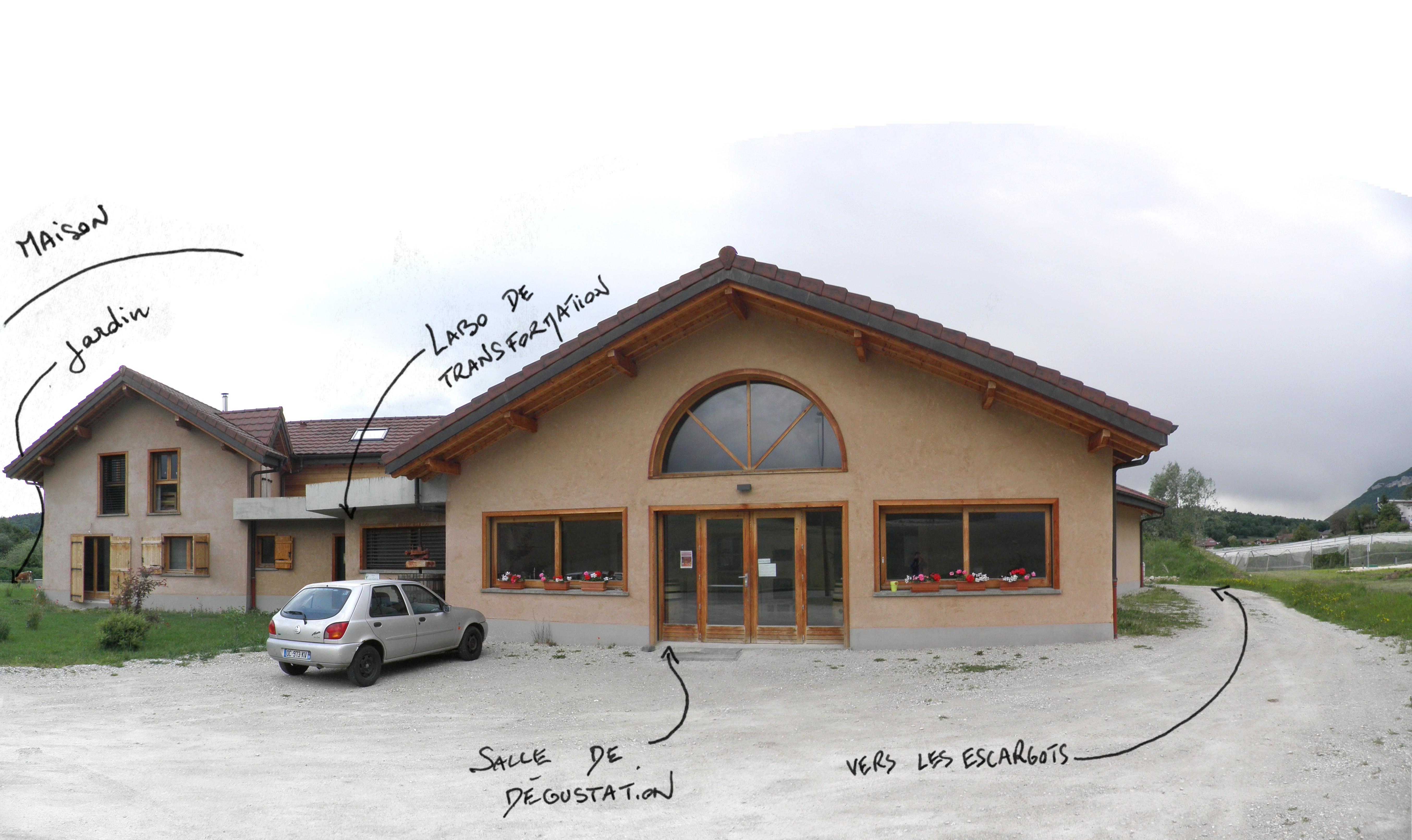

Nous sommes à l'entrée principale, devant la salle de dégustation.
Panorama ext devanture.jpg (1.02 Mio) Consulté 5001 fois

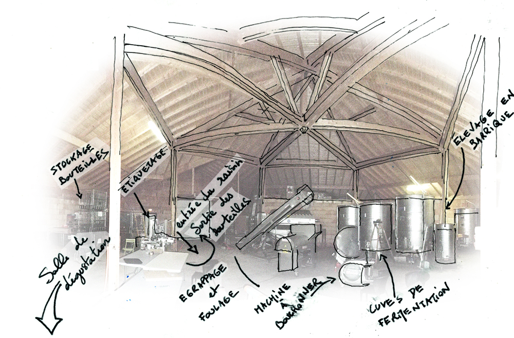

L'intérieur est très sombre car il n'y a aucune ouverture. Mais sur le dessin on arrive à distinguer la charpente qui soutient la toiture hexagonale.
Panorama intérieur chai assemblage.jpg (654.82 Kio) Consulté 5001 fois

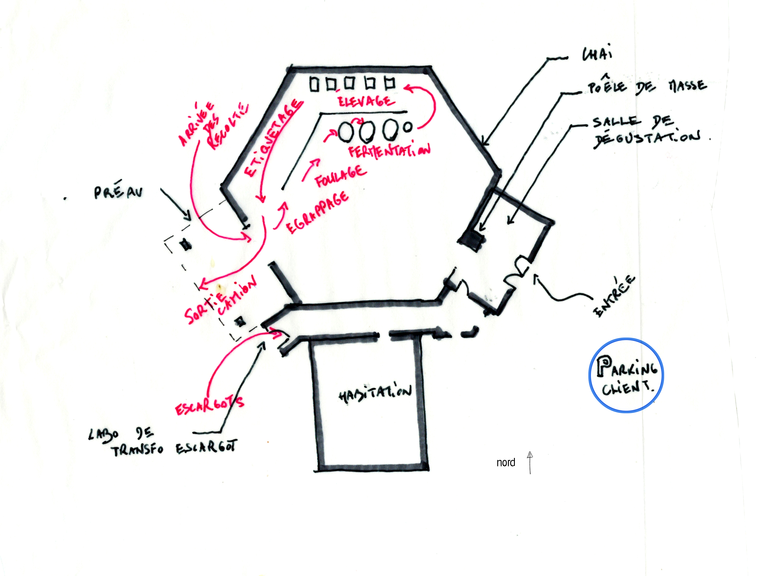

Plan schématique
Plan schématique

o Organes internes :
− Chai de vinification : plan hexagonal, 325 m², isolé en fibre de bois, sans groupe froid
− Préau : 80 m², pour la réception des vendanges, la réception de matériel et l’exportation des produits
− Laboratoire de transfo escargot : 100 m²
− Salle de dégustation et de réception du public (soirée, repas...) : 80 m²
o Fonctions supplémentaires : le chai peut être aménagé pour recevoir un public plus nombreux
o Ergonomie :
− Tout est de plein pied pour faciliter la circulation du transpalette
− Le préau est un outil très important : il permet de travailler dehors, sans se gêner

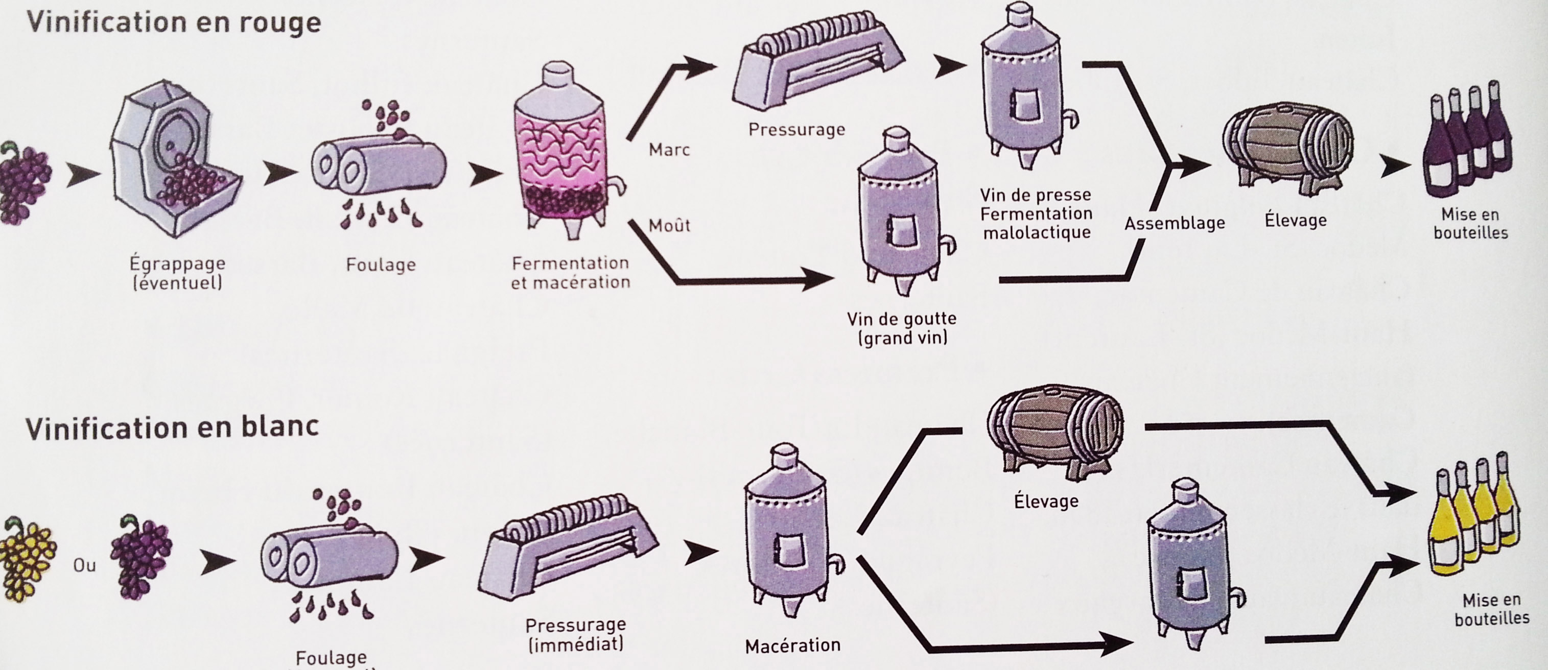

Schéma du processus de vinification
