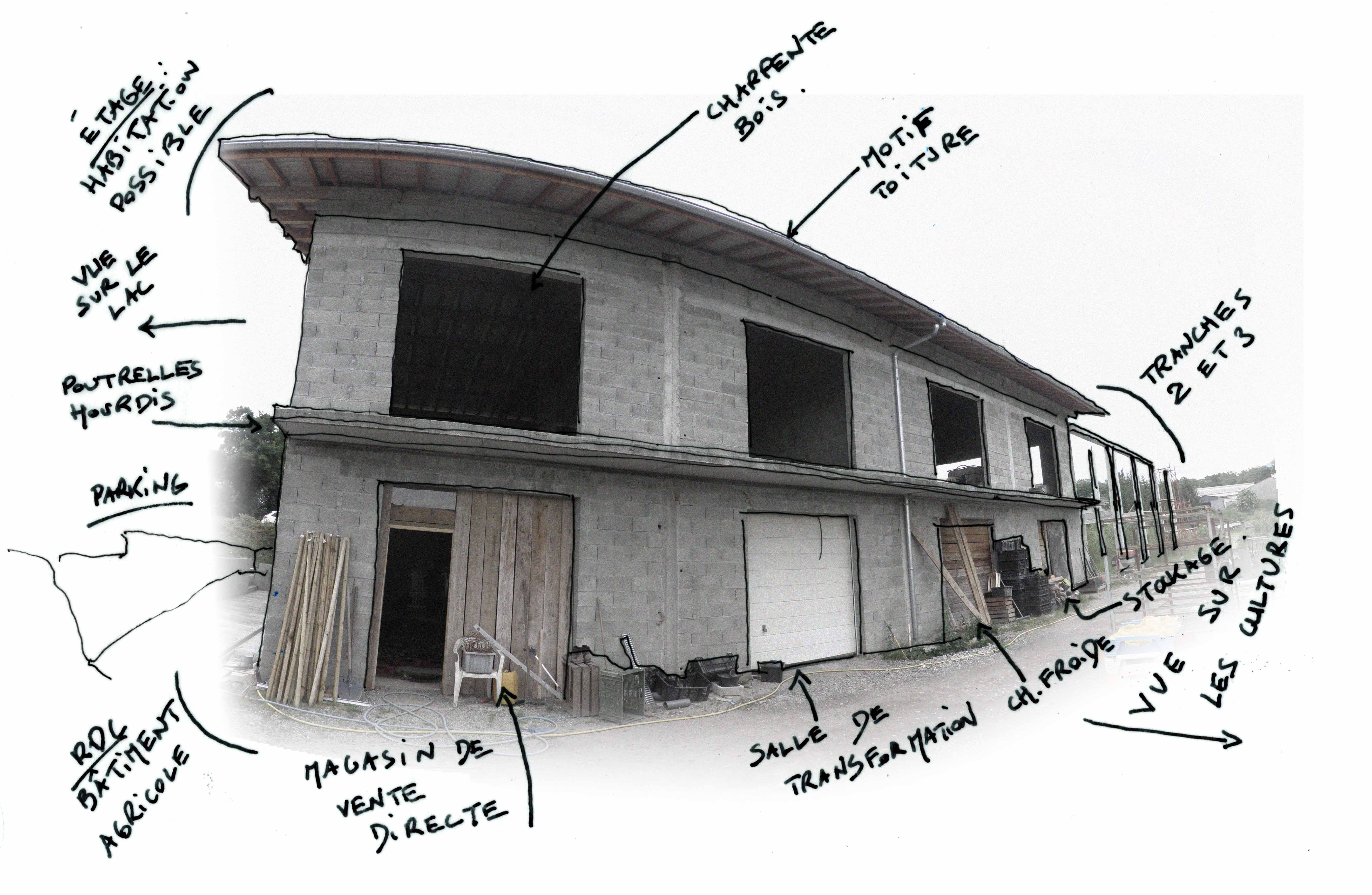

Ici, on voit la façade d'accueil du public. Il y aura une entrée sur le magasin de vente directe. Sur la droite, en contre-bas, on aperçoit le terrain cultivé.
façade magasin.JPG (1.53 Mio) Consulté 3190 fois

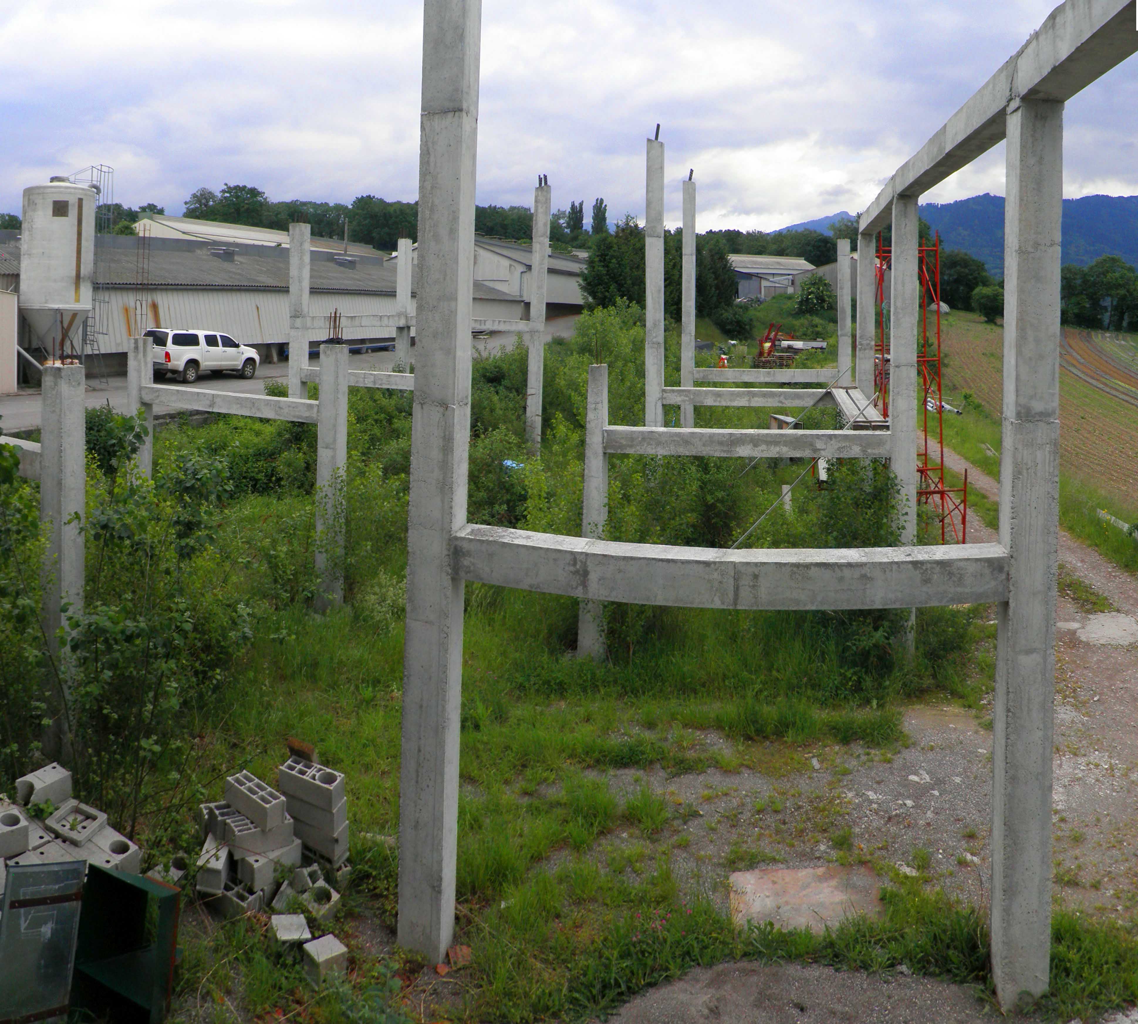

Voilà le travail déjà réalisé pour les deux tranches de construction à venir.
tranches futures.JPG (786.18 Kio) Consulté 3190 fois

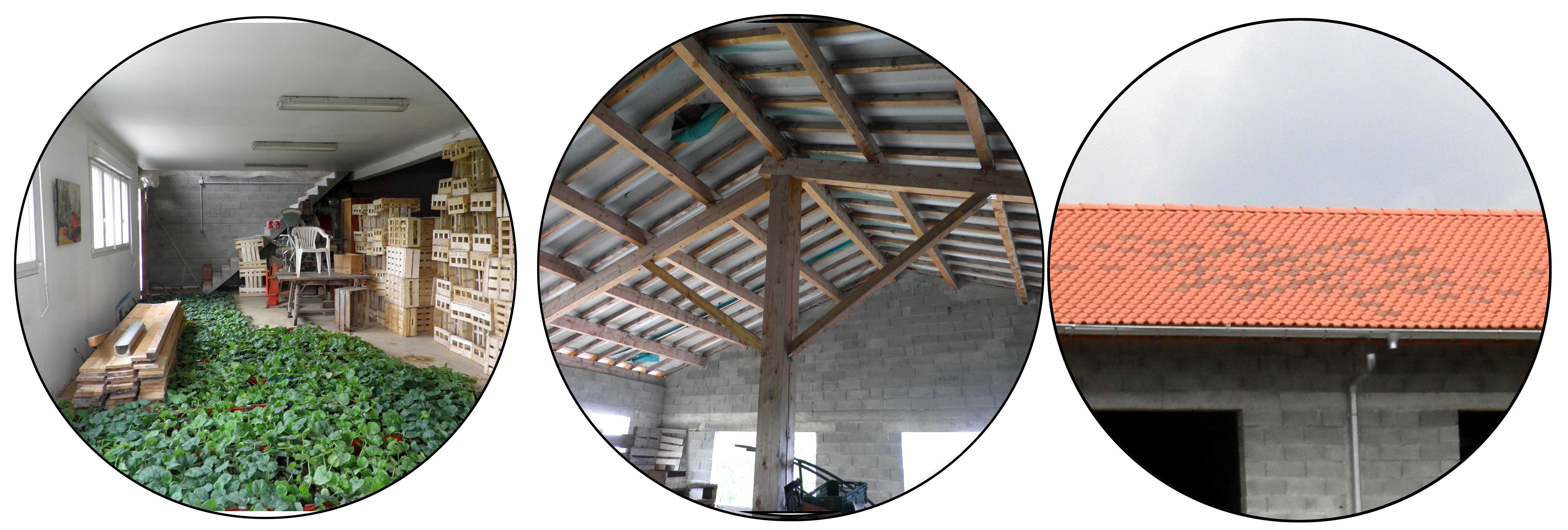

De gauche à droite :<br />1. Aujourd'hui c'est la salle des plants, mais demain ce sera le local de vente directe !<br />2. Charpente<br />3. Philippe tenait à ce que la construction ait une partie esthétique (voire artistique). Sur la toiture, il a dessiné des motifs et dessins avec des tuiles de différente couleur. La photo n'est pas très représentative...
2. Charpente
