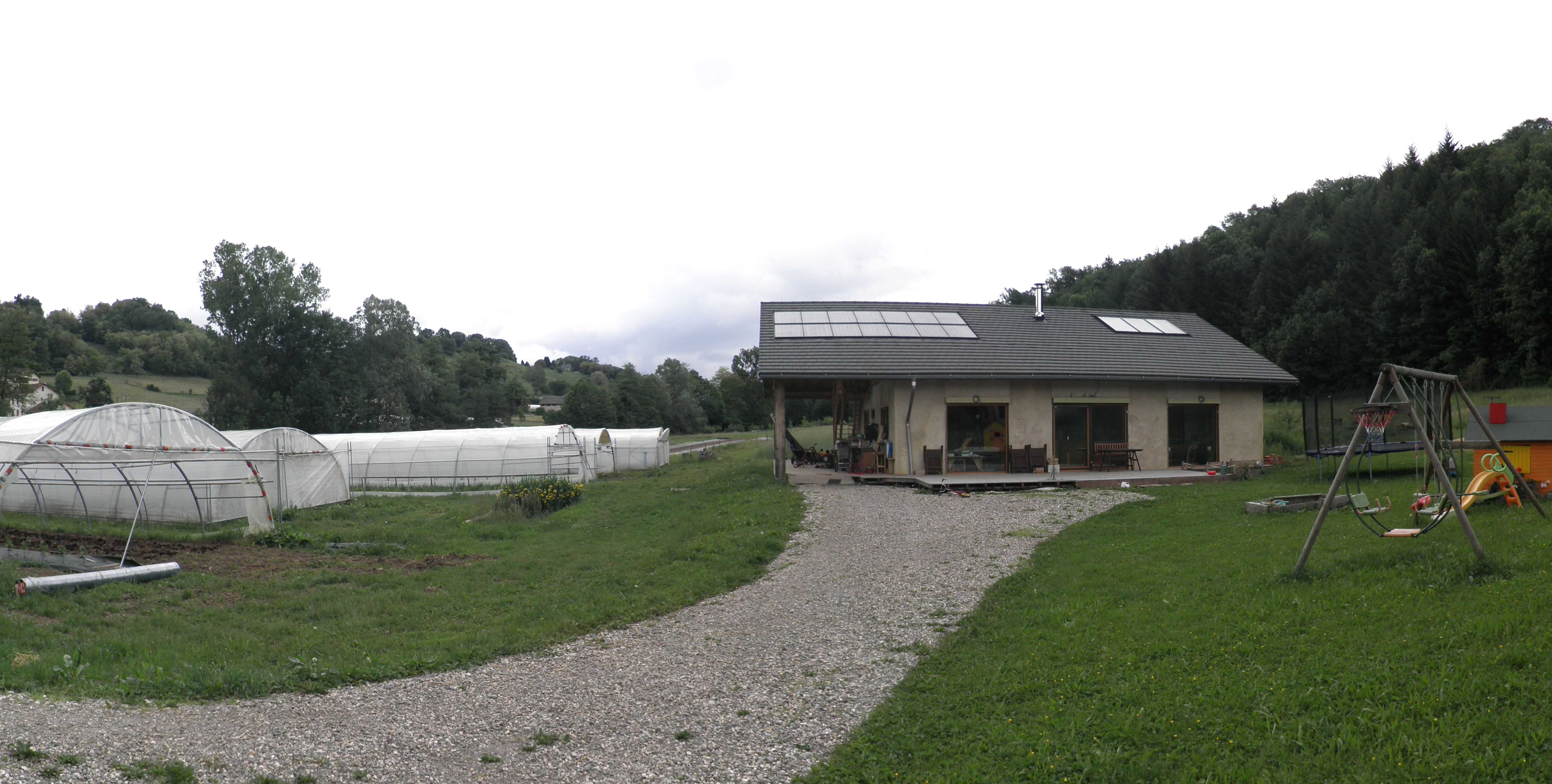

On aperçoit les panneaux photovoltaïques et les panneaux solaire thermique

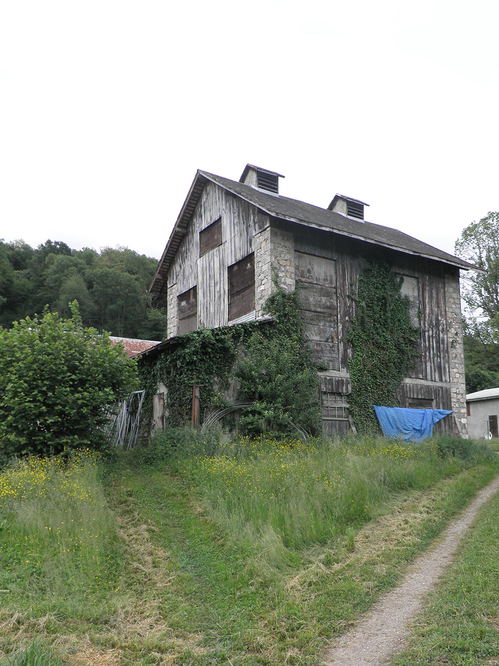

o Bâtiments existants : deux vieilles granges marquent l’entrée sur les terres et la fin de la voie publique

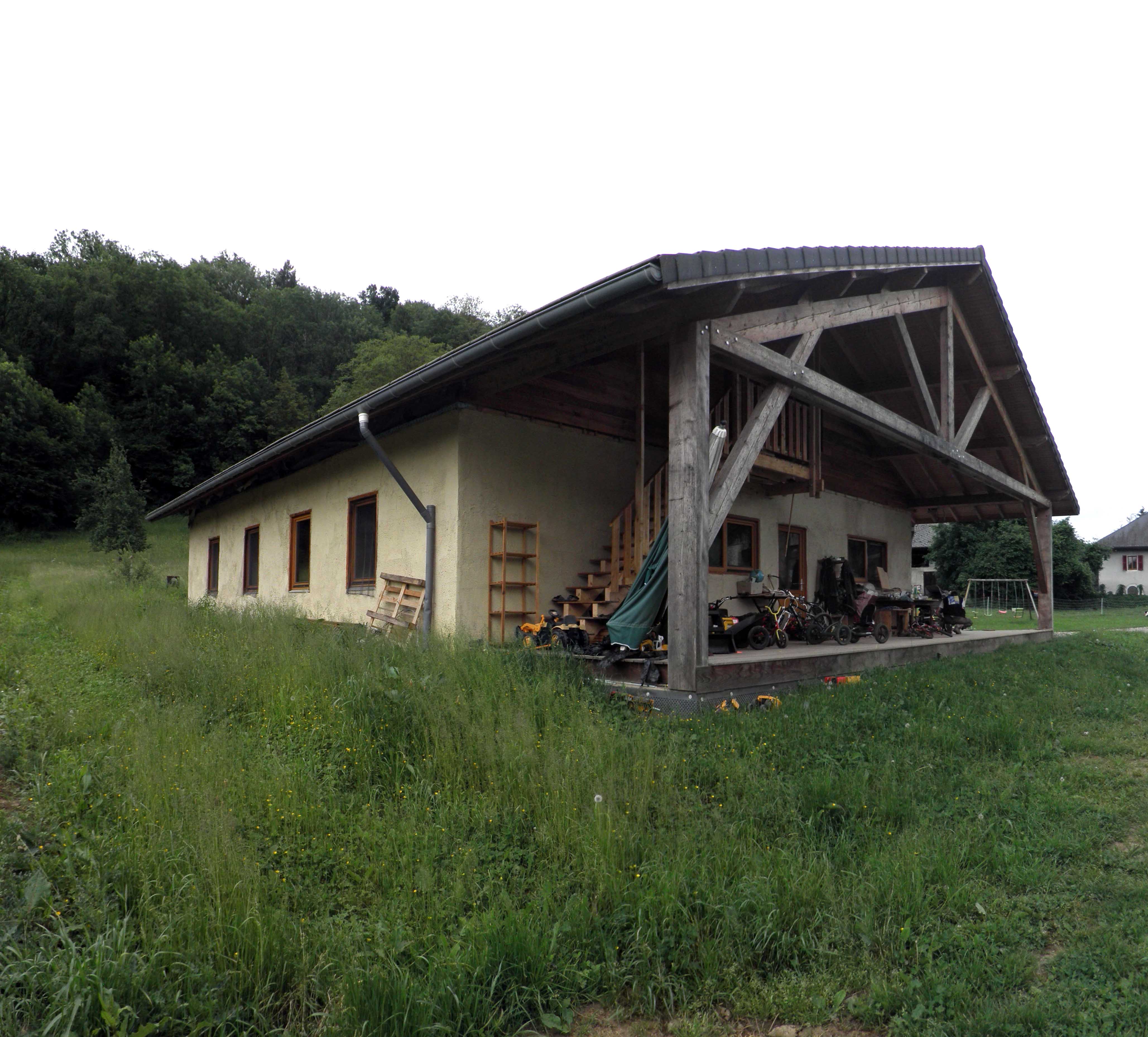

Un grand porche d'entrée permet d'avoir un espace tampon entre l'extérieur et l'intérieur de la maison

• Construction : neuve
o Coût global : 220 000€ (indicatif)
o Superficie totale : 144 m² habitable
o Choix constructifs :
− Structure : ossature en bois local (sapin) avec un remplissage en botte de paille posée verticalement (donnant une mesure plus pratique) sur une ossature secondaire fine
− Charpente bois : sapin
− Sol : hérisson en galet, dalle béton (obligatoire), lisse basse rempli en granulé de liège
− Plancher : isolé en paille
− Enduit terre intérieur et extérieur (la terre a été achetée dans une carrière locale)
− Bardage bois
o Temps de la construction en cumulé : 8 mois sur 1 an et demi
o Particularités énergétiques
− Puit canadien qui part d’une serre
− Poêle de masse (en brique réfractaires et en terre) construit avec l’aide d’OXALIS : 2 stères de bois par an
− Solaire thermique : qui chauffe l’eau 8mois sur 12
− Photovoltaïque : autoconsommation
− Installation électrique : circuit 220 V réduit ; éclairage basse tension 24 V
o Défauts constructifs :
− Encore quelques ponts thermiques à combler
Un des deux bâtiments agricoles existant sur le terrain
