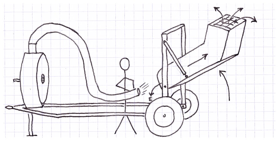

Cet outil d'assistance à la récolte est accroché à l'arrière du tracteur (type remorque).

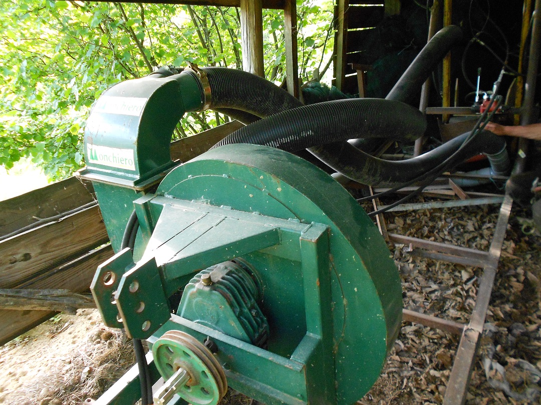

Cet outil fonctionne à partir d'une soufflerie située à l'avant de l'outil et animée par la prise de force du tracteur. Elle alimente deux circuits de ventilation parallèles : dans un premier temps elle permet de séparer les feuilles et les bogues vides des châtaignes et des bogues pleines (étape 1). Dans un second temps, elle permet d'évacuer les bogues pleines et les châtaignes en réalisant par la même occasion un ébogage et un pré-calibrage (étapes 2 à 4).

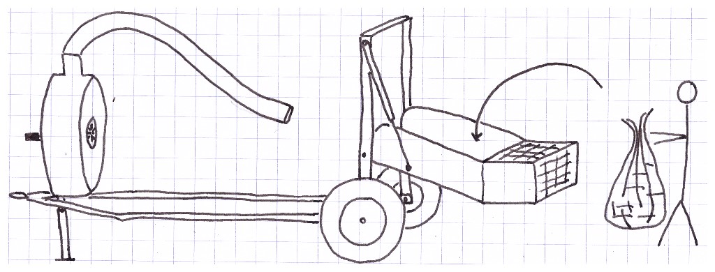

Étape 1 : Évacuation des bogues vides et des feuilles
Une fois relevés, les filets sont rassemblés autour de la machine. Un premier tri manuel permet de retirer la partie la plus superficielle de leur contenant, composée essentiellement de feuilles. Une fois ce premier tri effectué, le contenu du filet est déversé dans le caisson en bois situé à l'avant de l'outil.
Une fois ce caisson plein, l'utilisateur met en route la soufflerie et actionne la commande de relevage du caisson. Il dirige le tuyau de la soufflerie afin de maintenir en suspension les éléments légers (feuilles et bogues vides), tandis que les éléments lourds (châtaignes et bogues pleines) glissent en bas du caisson.
La grille de rétention à l'extrémité du caisson accumule progressivement les éléments légers qui sont ensuite évacués sur la parcelle en fin de tri.

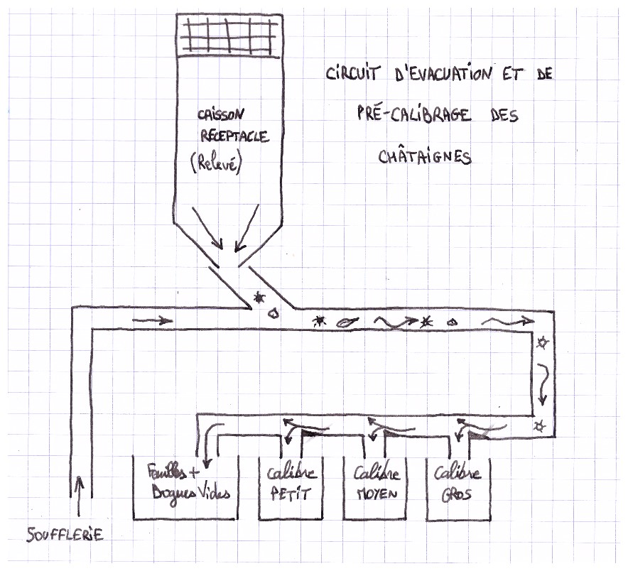

Étape 2 : Évacuation des éléments lourds
Lors du relevage du caisson, les éléments lourds glissent dans un entonnoir et sont évacués au sein d'un tuyau en PVC sous l'action de l'air envoyé par la soufflerie.
Schéma du circuit d'évacuation et de pré-calibrage
Numérisation_20150610 (3).jpg (146.69 Kio) Consulté 13130 fois
Étape 3 : Ébogage par entrechoquement
Lors de ce transport dans le tuyau qui présente des coudes et des aspérités, les bogues pleines s'entrechoquent violemment et s'ouvrent.
Étape 4 : Pré-calibrage des châtaignes
Le tuyau d'évacuation abouti enfin à plusieurs sorties agencées de manière à séparer par gravité les différents éléments circulant dans le tuyau : les éléments plus lourds (grosses châtaignes) tomberont dans la première sortie, tandis que les éléments plus légers (bogues vides, résidus de feuilles) tomberont dans la dernière sortie. Quatre caisses sont ainsi disposées sous chacune des quatre sorties afin de récupérer la récolte ainsi pré-calibrée.

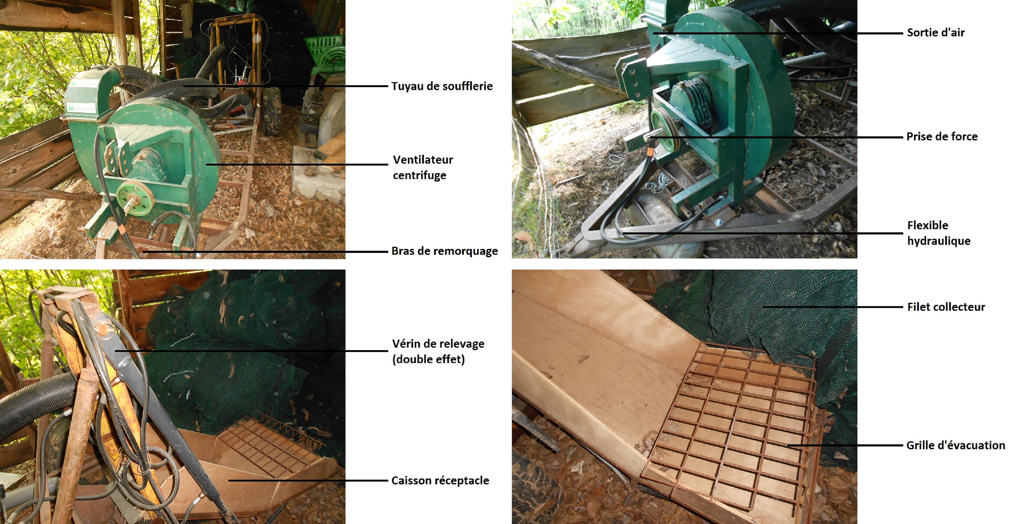

Cette ébogueuse-calibreuse est essentiellement composée de matériaux de récupération, dont le coût est difficilement estimable :
- Un vieux châssis de remorque
- Une soufflerie centrifuge récupérée (400 euros)

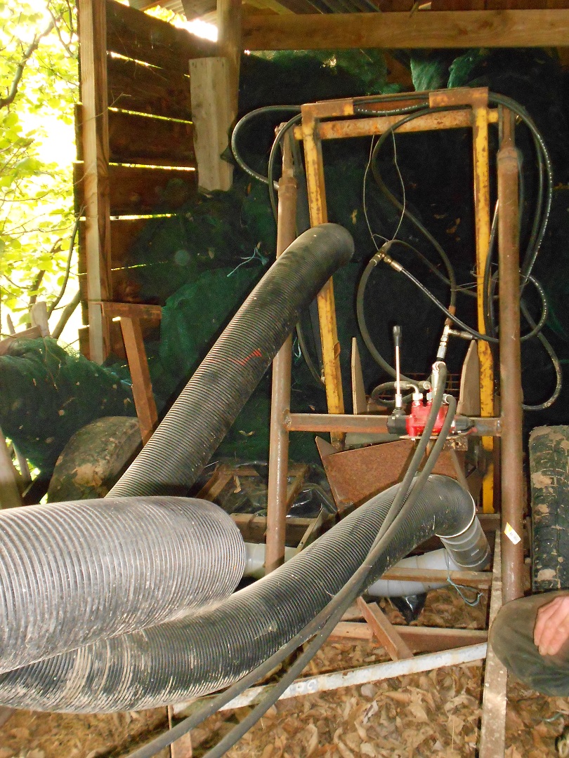

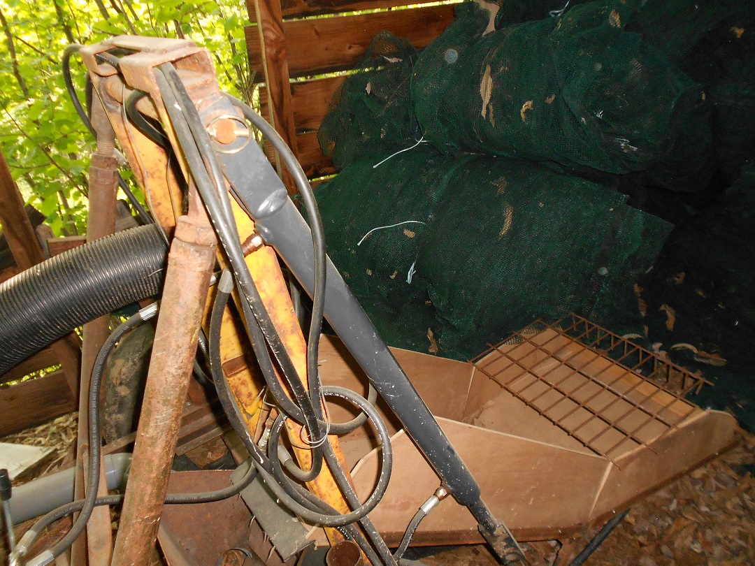

- Un vérin double effet + commande manuelle + flexibles hydrauliques (300 euros)
- Un réseau de tuyau en PVC (4 m env.)
- Un réseau de tuyau souple (2 m env.)
- Planches de bois pour confectionner le caisson + grille de chantier
Pour un total estimé autour de 1000 euros.
Quelques photos complémentaires :
