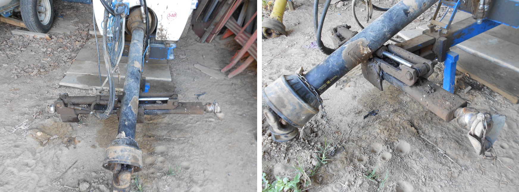

Voici une adaptation d'une barre à trous efficace pour corriger le déport d'un atomiseur dans un vignoble en dévers. Elle a été réalisée sur le Mas de Libian en Ardèche provençale.
Barre à trous contrôle de dévers
Le vérin double effet fixé sur la barre à trous permet de décaler latéralement le point d'attache de l'atomiseur. Ce léger décalage, allant de 0 à 30 cm oriente l'outil en opposition au dévers, afin d'éviter que celui-ci ne se déporte.
Une adaptation simple et astucieuse qui permet de diriger des outils lourds avec plus de précision.
