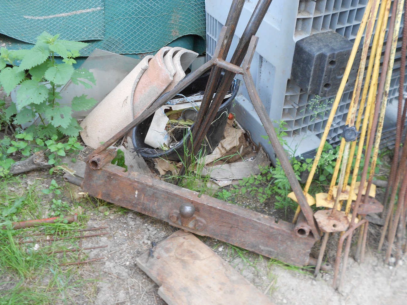

Voici une petite invention rencontrée sur l'exploitation de Daniel & Arnaud en Ardèche du Nord : un outil polyvalent fixé sur le 3 points du tracteur.
Daniel et Arnaud sont installés sur les contreforts du plateau ardéchois en polyculture (pomme de terre, céréales, châtaignes) et poly-élevage (chevaux de traits, bovins et ovins à l'herbe). Ils travaillent sur une quarantaine d'hectares dont 90 % sont des pâturages.
Cet outil 3-en-1 comporte :
- une boule d'attelage pour fixer un timon de remorque
- deux emplacements pour fixer une fourche pour déplacer les ballots de fourrage
- une barre sur laquelle sont découpées des encoches pour y fixer des chaînes de débardage
Attelage 3 points malin !
Un outil polyvalent et simple à autoconstruire, idéal pour une exploitation diversifiée !
