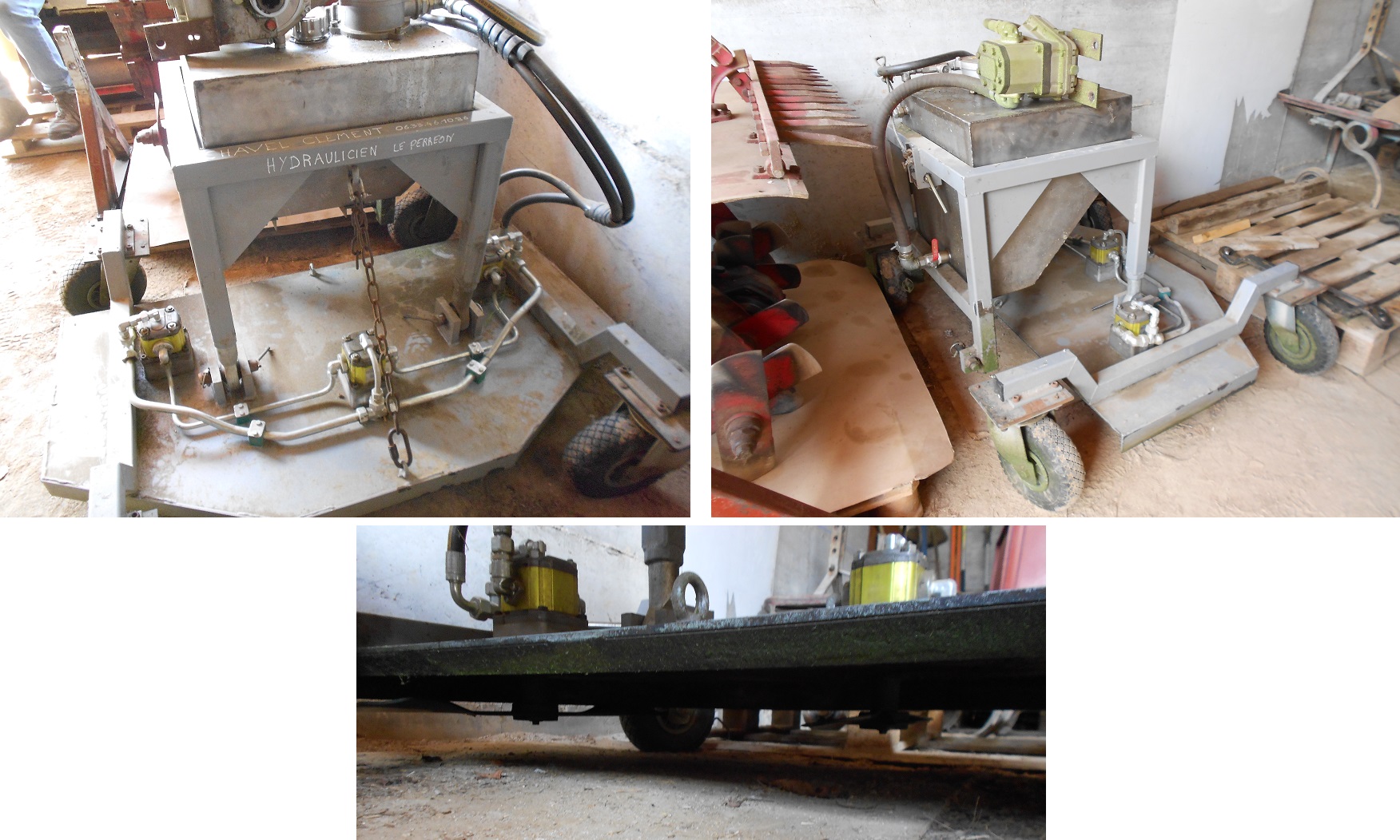

Voici une autoconstruction intéressante mis au point par Clément sur le domaine du Four à Bois dans le Beaujolais. Il s'agit d'une tondeuse hydraulique à 3 lames d'une largeur de 1m40.

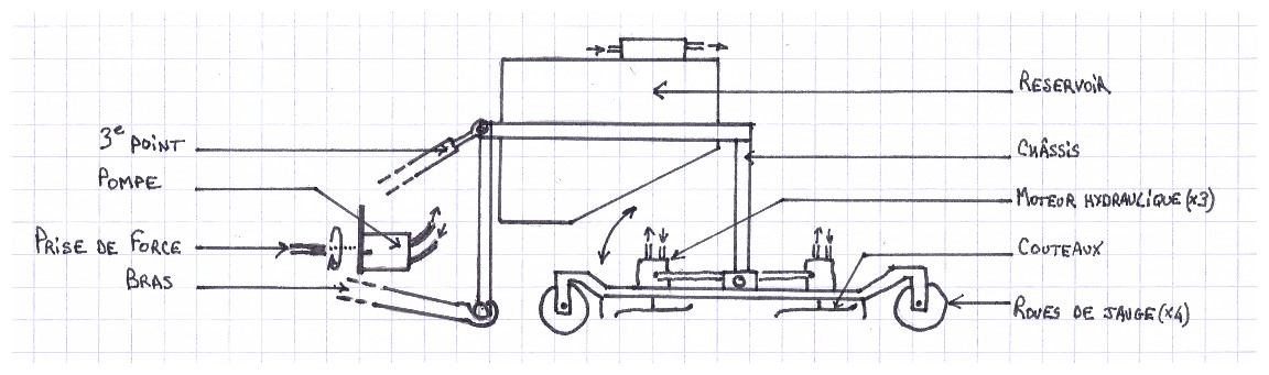

Principe de fonctionnement :
Cette tondeuse se fixe sur le 3 points d'un tracteur vigneron à poste réversible. Les tracteurs vignerons n'ayant usuellement pas de très grandes capacités hydrauliques, Clément a mis au point une centrale hydraulique externe, dont la pompe est entraînée par la prise de force du tracteur.
La pompe alimente les trois moteur hydrauliques en parallèle qui consomment à 35 L/min et tournent à une vitesse proche de 3000 tours/min.
Astuces du dispositif :
Cette tondeuse a la particularité d'être fixée sur un axe qui lui donne la possibilité de s'incliner pour suivre les irrégularités du terrain, par l'intermédiaire de 4 roues de jauge. Cette possibilité d'orientation est très utile sur les interventions proche des replats en bout de rang, et pour l'entretien des couteaux en atelier.
Inconvénients :
La mise en place d'un circuit hydraulique externe implique nécessairement l'ajout d'un réservoir hydraulique conséquent (au mois 3 fois supérieur au volume débité par minute) afin d'éviter la surchauffe de l'huile.
Avantages :
Cette tondeuse permet d'entretenir un couvert végétal dans un inter-rang réduit (1,40 m) sans risque d'écorcher les vignes taillées en gobelet. La tondeuse a été faite sur mesure afin d'être parfaitement adaptée à la largeur de rang du vignoble.
