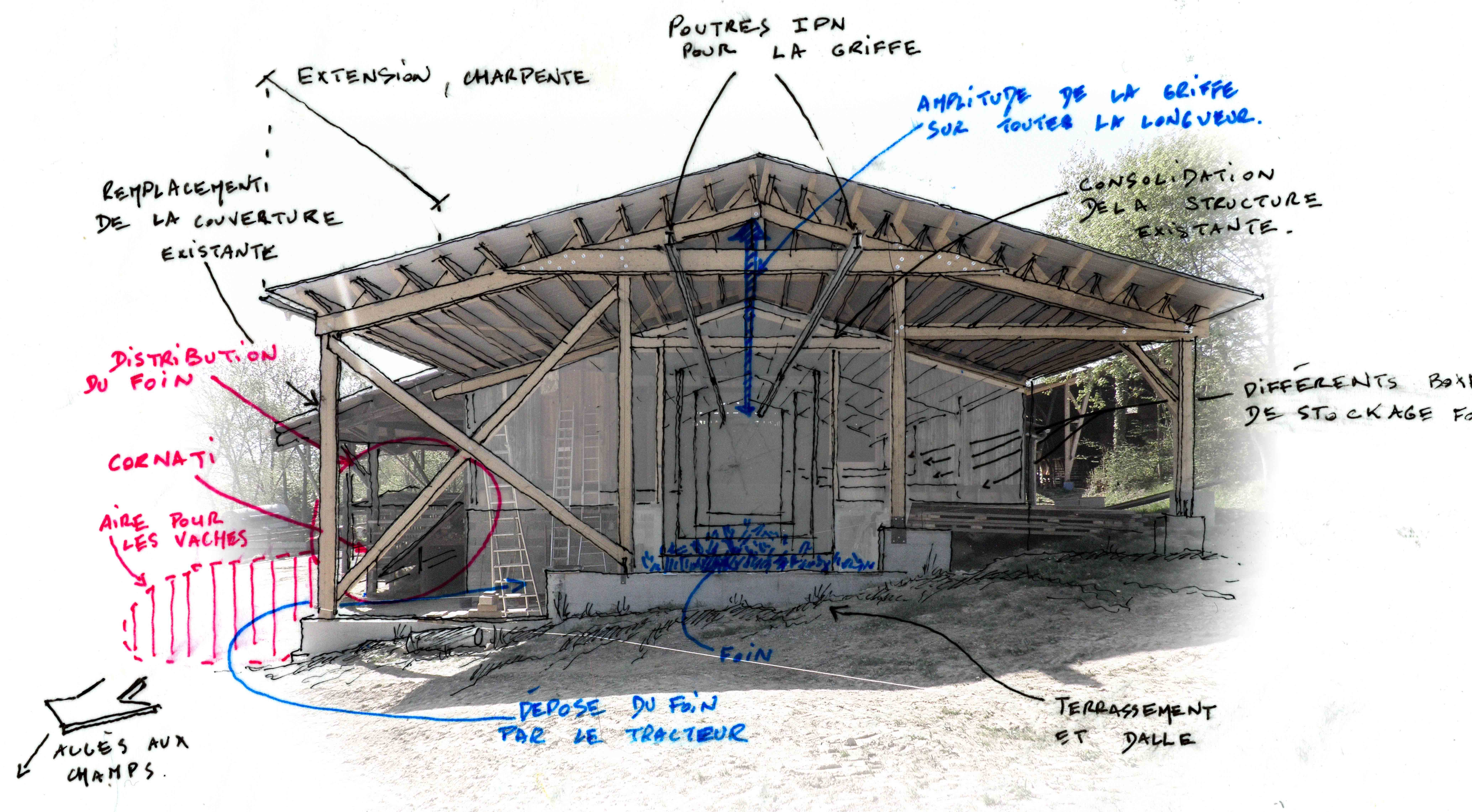

Ici, il s’agit d’une extension et une rénovation du bâtiment de stockage du foin en vrac. Réalisée tout récemment par les fermiers, la rénovation du bâtiment réside surtout dans l’équipement d’une griffe mécanique (et télescopique). Pour accueillir cet outil, il a fallu renforcer la charpente existante (remplacement d’une ferme en treillis par une ferme avec un entrait en lamellé-collé). De là, deux poutres IPN sont suspendues et vont être le rail de la griffe mécanique. Toute la rénovation a été autoconstruite. En revanche, l’extension a été faite par des pros car le charpentier initial qui devait conduire le chantier participatif n’a pu être là...

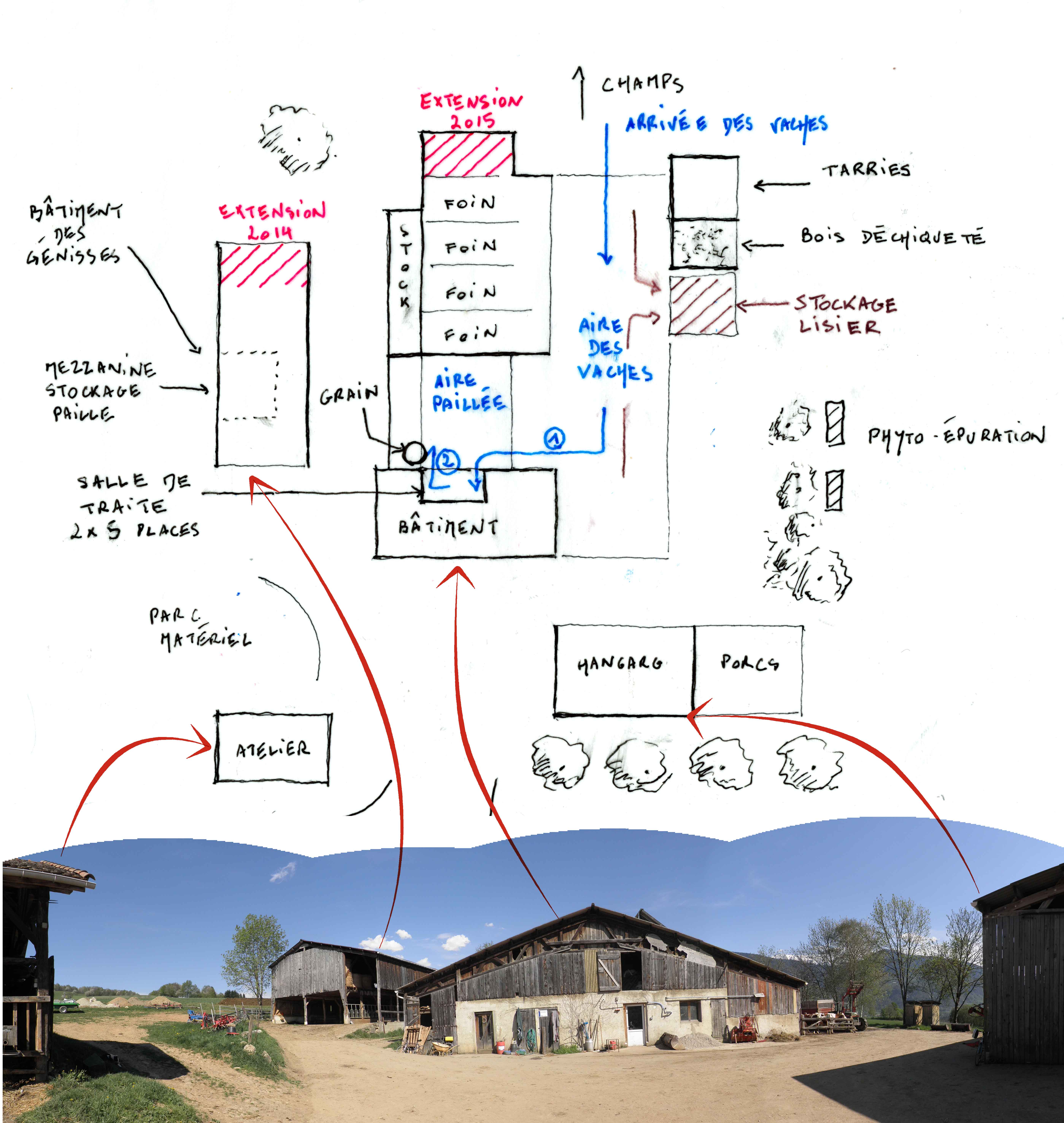

La photo a été prise à l'entrée principale de la ferme.<br />Les flèches bleues représentent le parcours des vaches : 1.de l'aire des vaches jusqu'à la salle de traite 2.passage à la distribution du grain en fonction des besoins alimentaires de l'animal.
plan photo coie.jpg (1.05 Mio) Consulté 4223 fois

o Choix constructifs extension :
− Structure : charpente bois
− Couverture : bac acier
− Sol : dalle béton
o Choix constructif rénovation :
− Structure : renforcement des treillis par un entrait lamellé collé
− Couverture : remplacement de l’éternit par du bac acier
− Mécanisation : installation de la griffe et de IPN

Vue sur l'extension. Intérieur : les 5 boxes de stockage.
perspective copie.jpg (1.18 Mio) Consulté 4223 fois

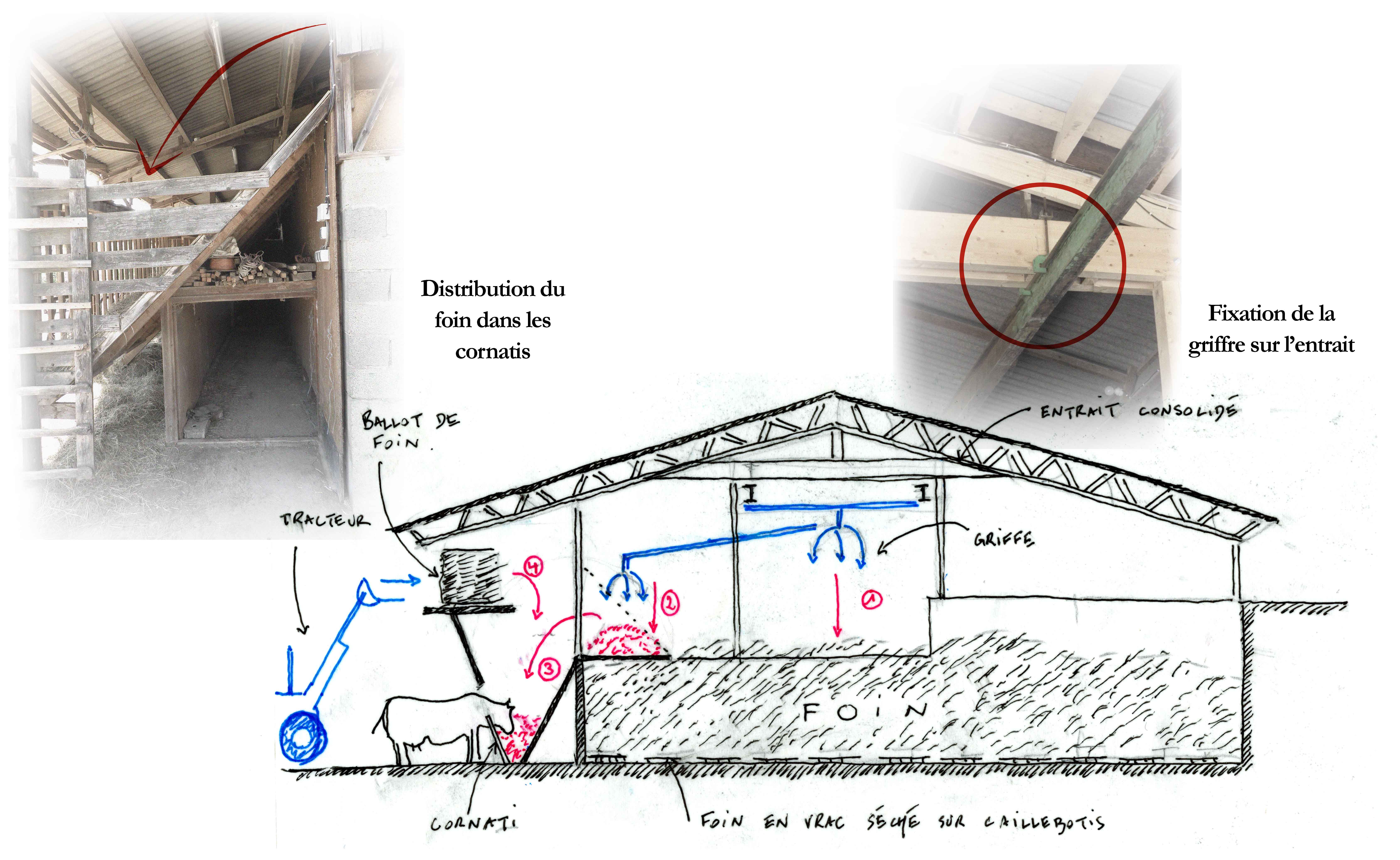

Principe du circuit de distribution du foin.<br />1. La griffe prend le foin dans les boxes 2.le foin est déposé sur la plate-forme 3.une personne le pousse dans les mangeoires 4.ouverture et distribution des ballots de pailles.

− 5 boxes de stockage / séchage du foin en vrac
− Une plate-forme au-dessus des cornatis pour le stockage de ballot de paille
− Griffe mécanisée pour la distribution
