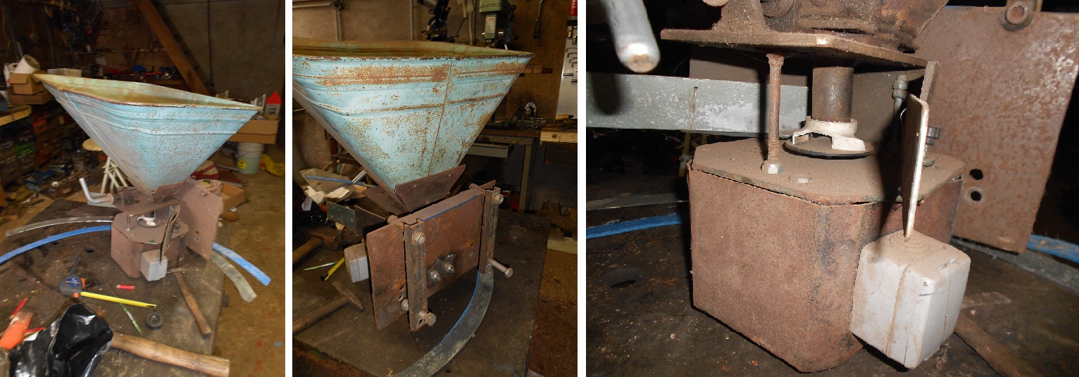

Ne disposant pas de semoir adapté aux vignes, Stephane a autoconstruit un semoir à base de matériaux de récupération, très simple, et adaptable à tous types de semences.
Le voici sous tous les angles :
Semoir Stéphane.jpg (401.18 Kio) Consulté 8569 fois

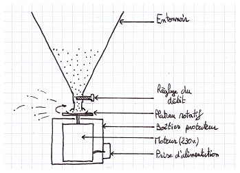

Ce semoir est composé d'un entonnoir en tôle, d'un goulet d'étranglement ajustable, et d'un moteur de machine à laver 230 v. Des lames latérales réglables permettent d'ajuster la largeur du champs de semis.
Le semoir est fixé à l'avant du tracteur et est utilisé lors d'un travail du sol dans le rang qui permet d'enfouir les semences. Il nécessite l'utilisation d'un transformateur pour adapter la tension produite par la batterie à la tension de fonctionnement du moteur électrique.
Ce semoir, constitué intégralement de matériaux de récupération, représente un investissement quasi-null, et est idéal pour des producteurs cherchant à expérimenter les engrais verts sur leur vignoble.

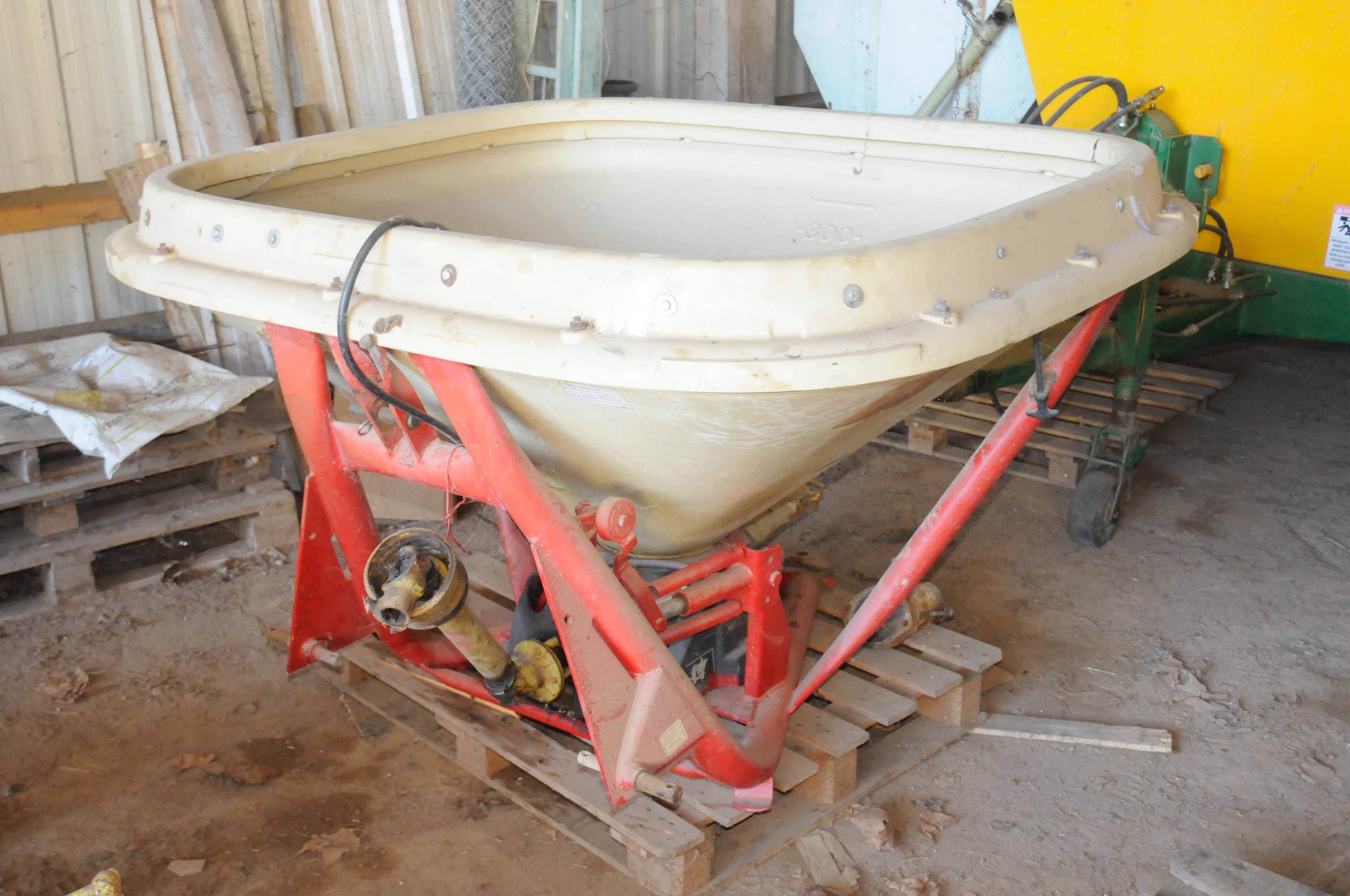

Un autre semoir à engrais vert sur le principe de l'épandeur à engrais classique.
G. Pons est viticulteur en Dordogne dans le domaine Pons, avec 13ha de vigne avec 2,5 UTH essentiellement en rouge. Il est passé en Bio en 2010, et fais toute sa vente en bouteille, sur place et dans divers salons. Les vignes sont larges chez lui, entre 2,40 et 2,80m, avec très peu de dévers, et une bonne partie des terres en bord de rivières sur des alluvions.
Après avoir fait de l’enherbement total suite à son passage en bio, Gilles a changé d’avis et décidé de mieux maitriser les espèces présentes. Il est allé vers les engrais verts après avoir entendu parler de leurs nombreux intérêts et il avait entendu dire qu’il était possible de fabriquer des semoirs avec des épandeurs vicons. Il a donc tenté sa chance lui même.

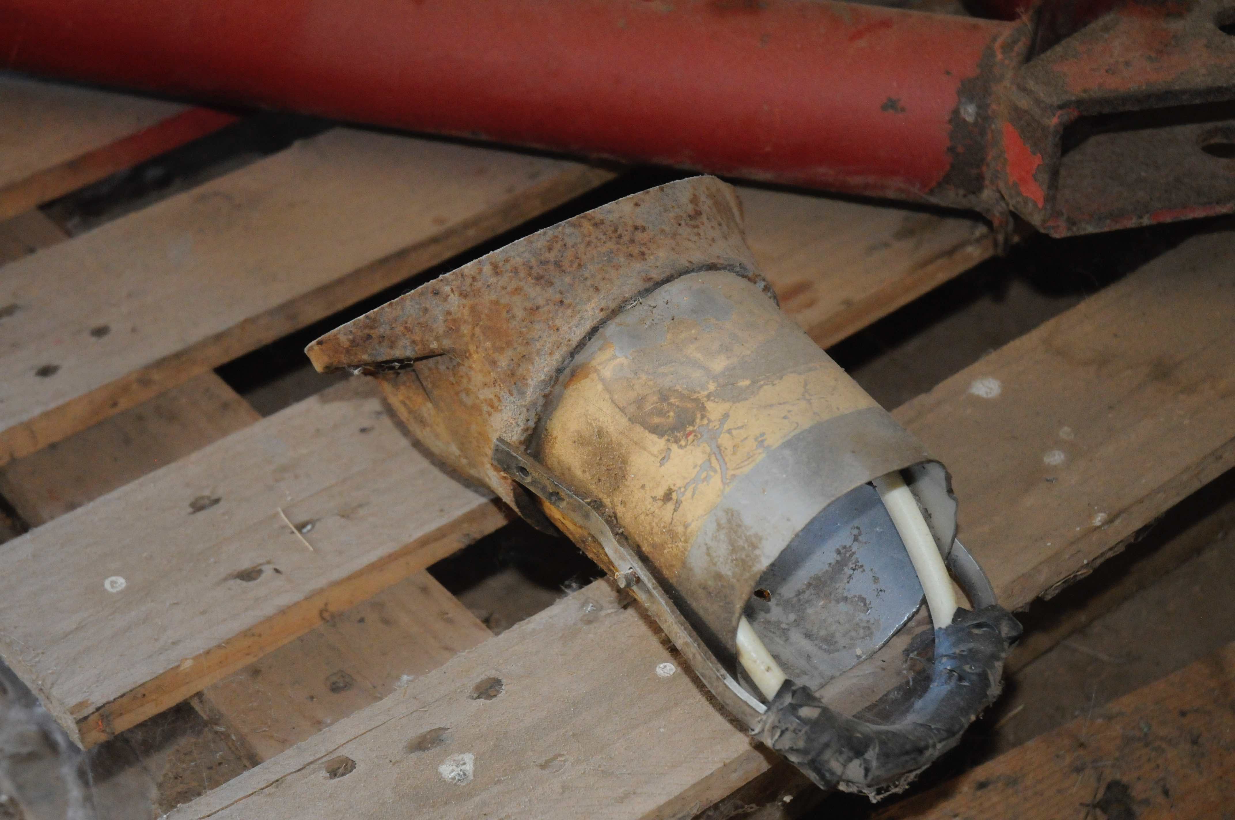

La seule autoconstruction véritable ici est la canule en aluminium, qu’il a découpée. Il a pour ça fait des essais, il voulait projeter les graines sur 2m et a coupé la canule au fur et à mesure, de plus en plus court, en gardant son éclateur devant, jusqu’à atteindre la largeur voulue. La longueur à laquelle il faut couper la canule est très variable selon la machine, il n’y a pas de meilleure méthode que de faire le test par soi-même !

Lorsqu’il part semer, Gilles remplit environ 300L de mélange Avoine - Féverole qui permettent de semer environ 3ha. Le remplissage de la cuve et le mélange sont des étapes agréables et pratiques car il peut directement mélanger à la main, et ne lève pas de sacs trop haut (le haut de la trémie doit être environ à 1,50m). Malgré le volume de la trémie, Gilles n’a remarqué de problème de séparation du mélange par sédimentation. Le semis est rapide car il roule entre 8 et 10 km/h, avec une prise de force tournant plutôt à 250T/min que les 540 habituels. la qualité de l’épandage des graines n’est pas très bonne à la base : relativement hétérogène, il y en a plus au centre et sur les côtés, laissant deux bandes avec moins de semence environ au niveau du passage des roues. De plus les graines sortent parfois un peu par paquet.
Mais cet épandage hétérogène n’est pas vraiment un problème car Gilles passe ensuite avec une herse rotative pour enfouir les graines, ce qui brasse et mélange le sol à ce moment, et au final il est satisfait de l’homogénéité de ses couverts, et ce pour un semoir qui n’est qu’une réinterprétation d’un outil qu’il utilise pour un autre usage, et donc qui n’a absolument rien couté !
