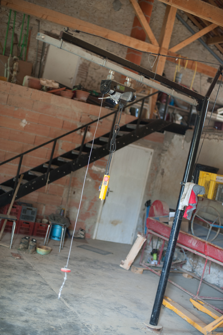

Suite à une demande de sa coopérative de changer le format d'envoi des melons, Joel a du préparer des caissons de 60kg.

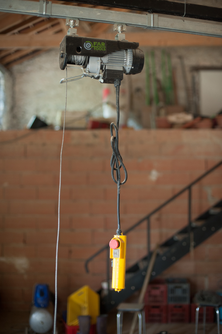

Pour faciliter la manutention entre la ligne de calibrage/pesage des caisses et les palettes d'envoi, il a installé une grue avec un treuil électrique.
Limites :
La potence fléchit déjà sous 60kg, il faudrait donc rigidifier pour prendre des poids plus importants.
Cout et temps
100€ pour le treuil
Ferraille de récupération et roulements de tracteur en casse.

Rails de portail suspendu.
Roulements dans le sol (deuxième 45cm dessous)
Treuil
Treuil
