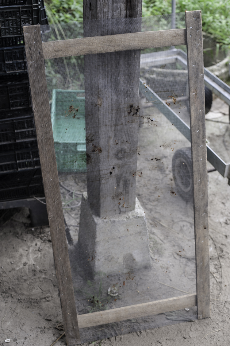

Les clayettes pour disposer les produits à sécher sont faites en grillage de moustiquaire.
Clayette
Clayette

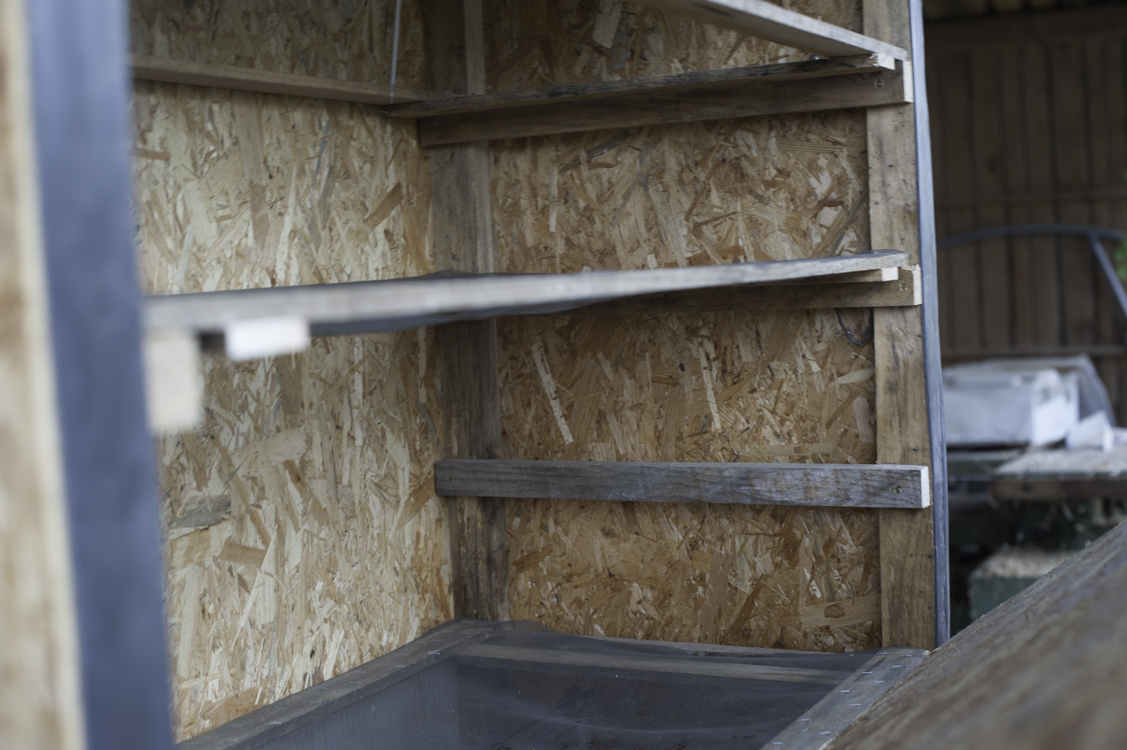

Intérieur Séchoir
Intérieur Séchoir
