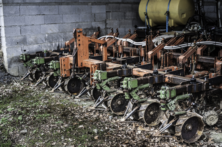

Vue globale du châssis

Le triangle à l'avant guide les couverts sur les deux rouleaux faca

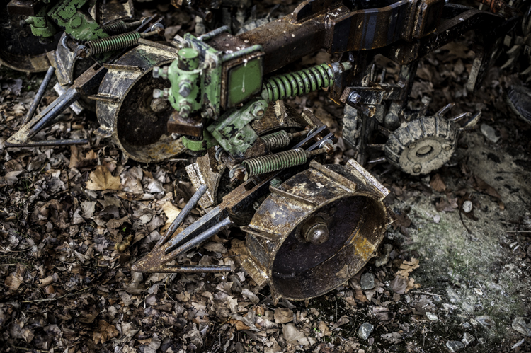

Les rouleaux sont inversibles ce qui permet de décider si on veux repousser la terre vers l'intérieur. Les outils de Jean Paul étant en constante évolution il aime bien se ménager des possibilités de réglage pour l'avenir.
Les lames sont en biais sur le cylindre ce qui permet un contact plus continu au sol et un meilleure hachage. Elles sont à ré aiguiser d'une saison sur l'autre.

Rouleaux
Rouleaux

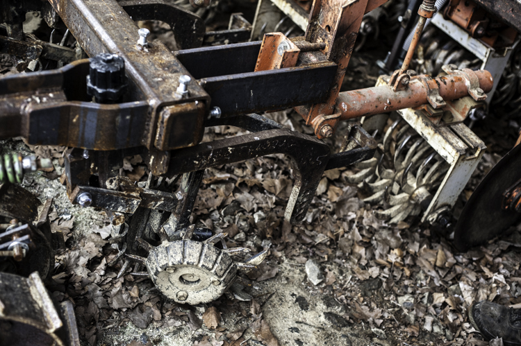

Chasse débris et Houe rotative
