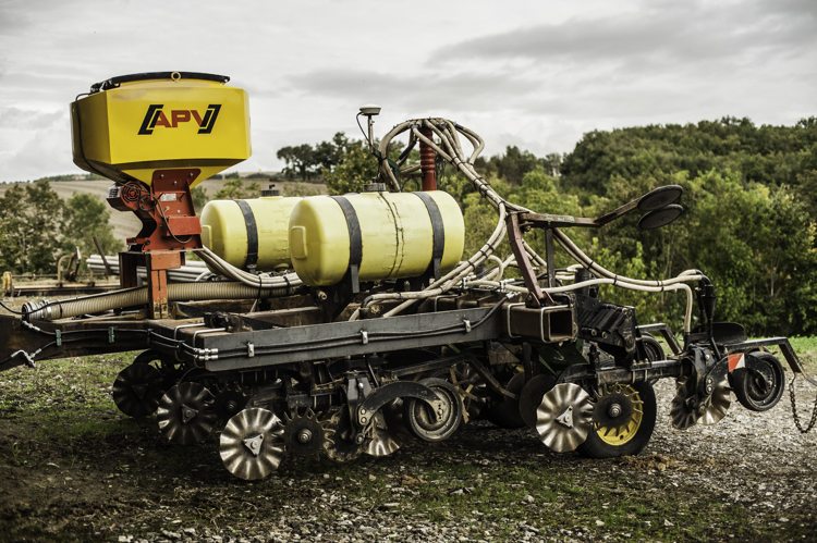

Présentation de l'outil :
Cet outil sert à implanter la féverole en couvert végétal ou la luzerne en culture auxiliaire (dans l'inter rang de l'ancienne/la culture). Cela travaille sur une largeur de 14 cm par éléments.

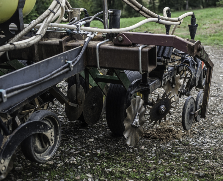

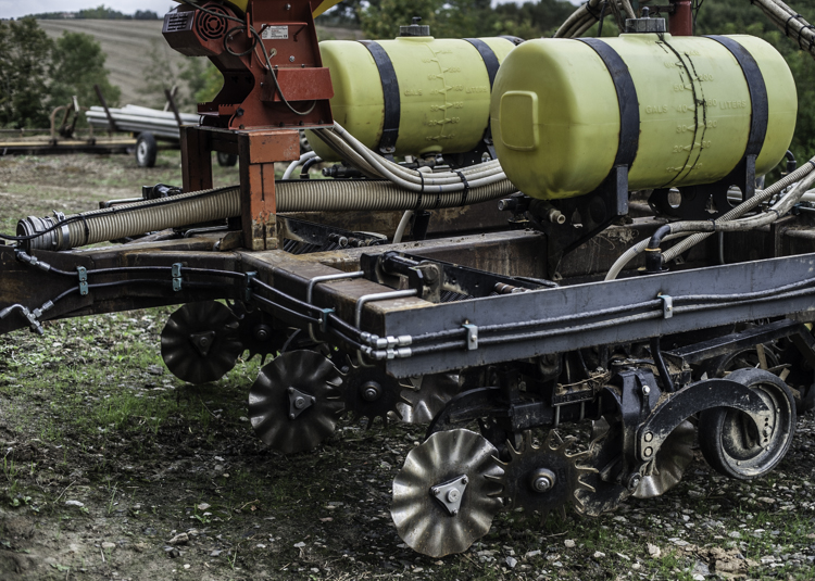

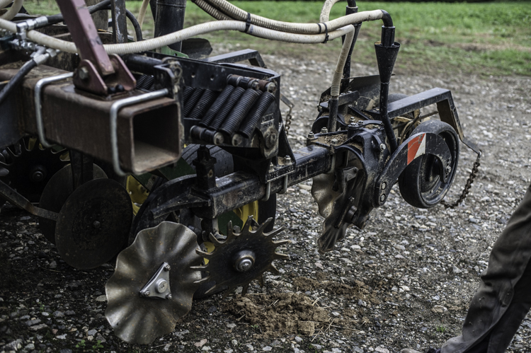

Il y a 7 rangs de travaillés, le châssis est décalé sur deux barres porteuses, 3 éléments à l'avant et 4 à l'arrière pour des raisons d'encombrement.
Sur la barre arrière il y a deux roues de relevage qui permettent d'avoir un outil semi porté.

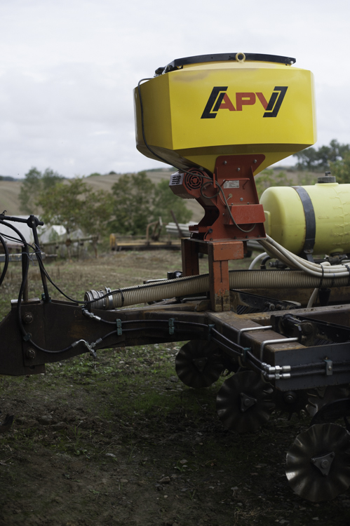

La trémie pour les graines est à l'avant du tracteur (envoie des graines par air pulsé) et celle au dessus de l'outil sert à mettre les amendements.

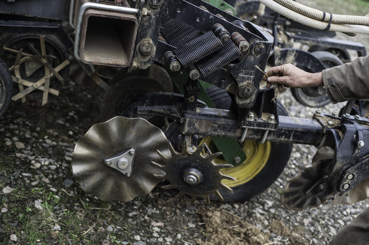

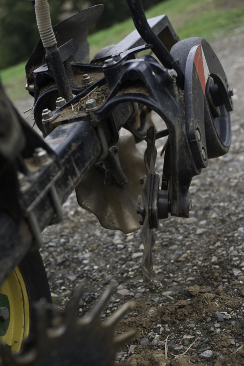

Un disque ouvreur ondulé
Des chasses débris, des disques sur les cotés permettent que la paille chassée n'aille pas sur les rangs à coté.
Des disques semeurs (13 vagues) inclinés après lesquels arrivent les graines par air pulsé.

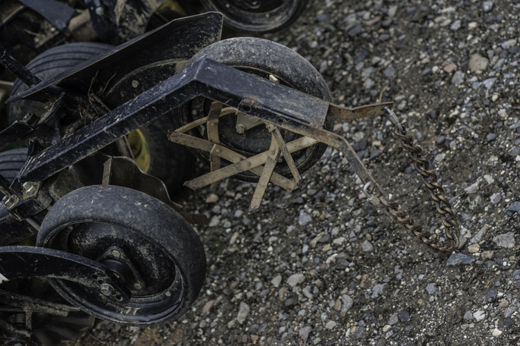

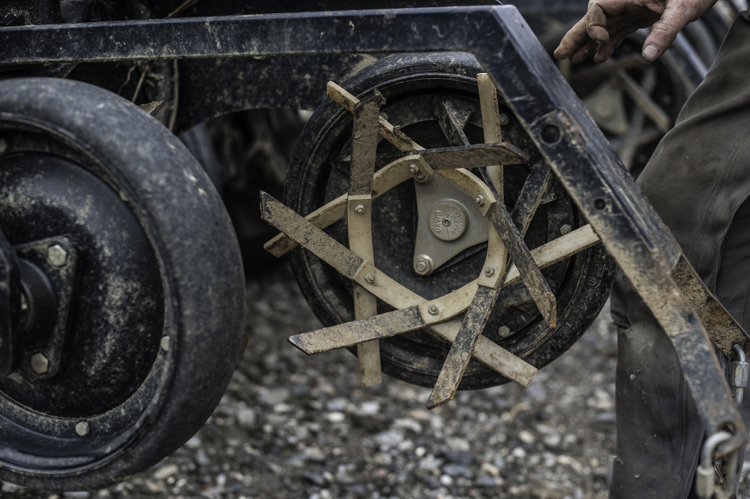

Les roues de terrage sont doublées avec des couteaux en téflons et métal qui finissent d'affiner la terre.
Une chaine carré torsadée vient finir le travail. Jean Paul insiste sur le fait que le type de chaine sinon elle a tendance à vriller et ne travaille pas le sol.

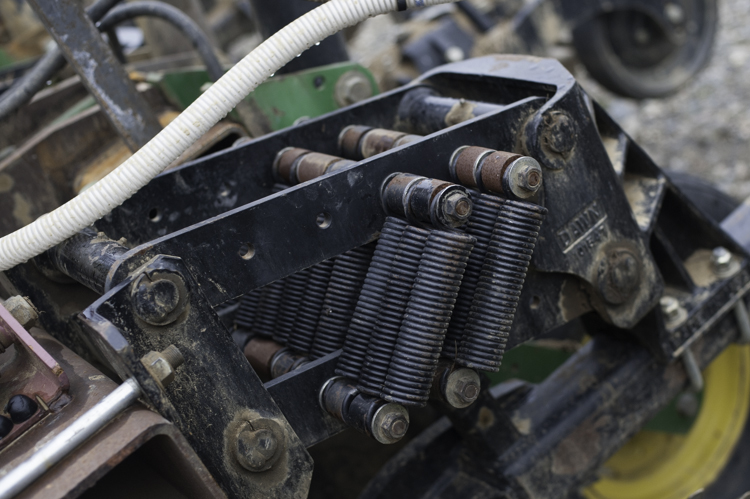

Des ressorts sur le parallélogramme viennent faire l'appui du semoir. Jean Paul estime avoir 600kg d'appui par élément.

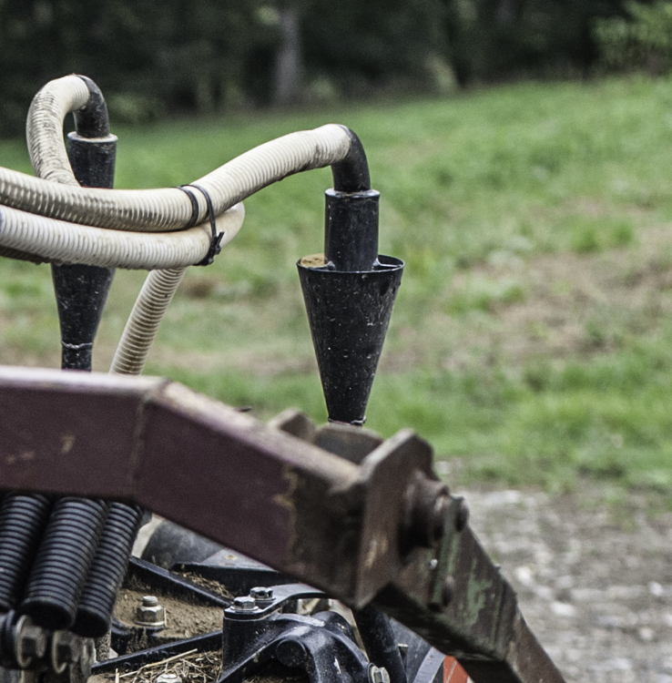

L'air pulsé doit être décompressé sinon les graines arrivent trop vite et rebondissent à coté du sillon. Pour décompresser Jean Paul à mis en place des cônes avec des quartier ouverts. Le réglage se fait en bouchant plus ou moins de quartiers avec de la mousse polyuréthane
Les deux fûts en plastique jaunes servent faire du poids avec de l'eau
Partie avant du Châssis
Elément sur la barre arrière
Disque ouvreur et chasse débris
Couteaux affineurs
Couteaux affineurs
Disques semeurs
Disques semeurs
Couteaux et Chaine
Couteaux et Chaine
Timon et trémie amendements
Ressorts de rappui
Ressorts de rappui
Cône de décompression
Vue châssis arrière avec pare paille déployé en rouge (+ roue de relevage en arrière plan)
