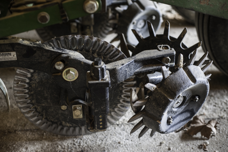

Un chasse débris est devant chaque éléments. Car le rang a été couvert par les résidus de la culture précédente.
Le rappui est contrôlé par des poumons pneumatiques qui remplacent des ressorts de rappui et sont contrôlable depuis la cabine.
Les roues de terrage sont montées avec des pneus Reed avec deux diamètres différents ce qui permet d'éviter de tasser la terre sur la ligne de semis (le diamètre en contact avec le sol est déporté... )
Ensuite deux roues à crochet auto-construites ramènent de la terre par dessus la graine
Une chaine brasse la terre pour finir d'enterrer. Le type de la chaine est très important pour avoir un travail correct. Elle doit être carré et torsadé sinon elle roule sur elle même et ne travaille pas correctement
