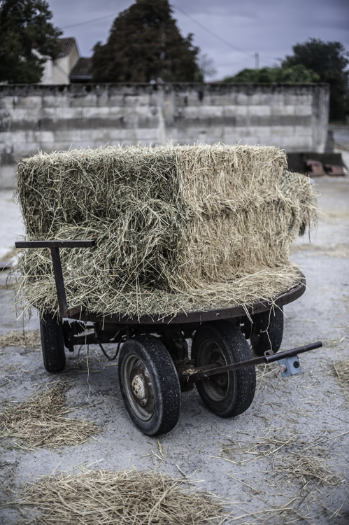

Ce charriot permet de distribuer le foin devant l'auge à la main. Il a été éprouvé par 40 an d'utilisation et sers toujours.
Charriot
Charriot
Le charriot est autotracté, le plateau tournant permet que la balle se déroule toute seule à mesure que l'on avance

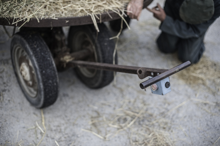

Le bouton est placé sur le manche de guidage.
Limites :
Depuis le passage en bottes carrés, le plateau est bloqué pour ne pas tourner et des maintiens en tubes ont été rajoutés pour tenir la botte.
La batterie est à maintenir chargée régulièrement pour éviter quelle s'use.

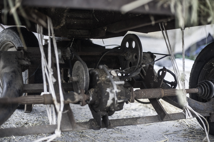

Le moteur est fait avec un démarreur auto,

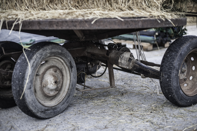

Le châssis est un essieu de 2cv
Il y avait des vitesses de prévues grâce à une boite de vitesse de voiture sans permis mais celles ci sont bloquées sur la marche avant car cassées.
Le pivot du plateau à été réalisé grâce à une fusée de roue.
Le plateau est une roue de charrette habillée de bois. On pourrait également utilisé le coté d'un touret en bois.
Un jeu de poulie/courroie est mis entre la boite de vitesse et le moteur pour faire démultiplication.

Vue de la boite de la vitesse
Manche guidage et interrupteur
Châssis
Châssis
