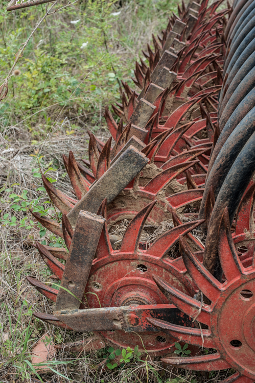

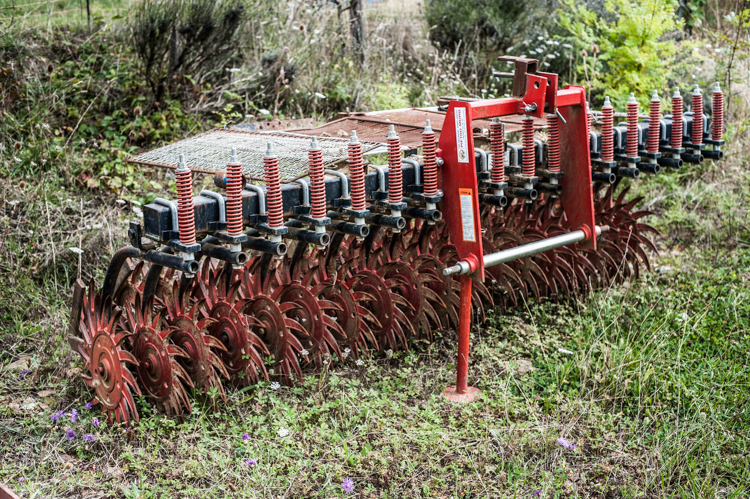

Cette écrouteuse à été modifiée pour passer dans des terrains pierreux.

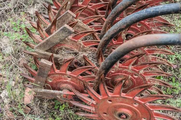

Le problème avec les pierres c'est qu'elles se prennent entre les doigts des étoiles et peuvent tordre la barre si la pierre bloque
Ecrouteuse/ Houe rotative

Grâce à la modification on peut passer dans des terrains pierreux à 15~18 km/h

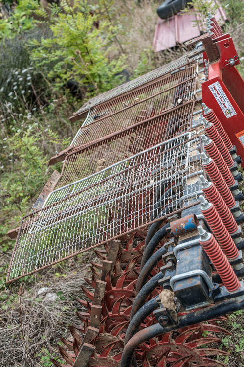

Les pierres peuvent être projetées sur la vitre arrière du tracteur donc il faut bien penser à mettre des éléments de protection pour éviter de blesser le conducteur et endommager le tracteur.

Les éléments rajoutés à coté de chaque étoile arrière sont avec un angle tel que les pierres bloquées dans les étoiles glissent le long du fer et sont chassées et débloquées.
Il n'y a pas besoin d'en mettre sur la première rangée de houe car la forme du tube déloge les pierres.
Les grilles de protection ont été récupérées sur des clapiers à lapin.
Vue de dessus
Vue de dessus
Vue coté
Vue coté
Grille de protection
